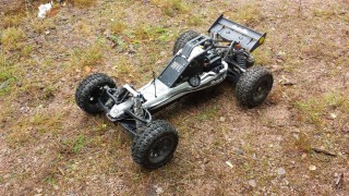

Post by Dave » 25 Aug 2014, 10:48
Drar upp en bild på hur bilen såg ut innan jag gav mig ut på banan i Vimmerby.....
Jag är fortfarande osäker på om den kom med hem, eller om jag fick med en lerklump....
