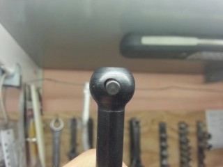

Man kan se dagsljus mellan pinnen och godset.....
Re: Dave's 5B SS ☆XV☆
Post by fredrikf » 13 Aug 2014, 05:59
Hmm tittade inte så noga när jag montera mitt i veckan, men något sådant hål tror jag inte det var i mina. .
Post by Malte » 13 Aug 2014, 11:34
Helt klart läge för reklamation! Bråkar dom så lägg ut en bild på deras sida på facebook!
Post by Dave » 13 Aug 2014, 12:54
Den dubbelborrade ersätter dom utan diskussion. Problemet verkar vara att få dem att acceptera en reklamation av den som ser ok ut men glappar för mycket.

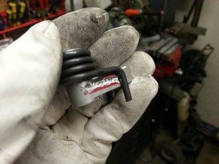

Hamnade vid svarven igen och tillverkade adaptrar till stötdämparna för att kunna köra rejält håriga modeller av fjädrar!
Tillverkade muttrarna i svart nylon som ett test.
På bilden sitter det en IRC HD fjäder.
Samma som jag har på Herbie.
Har även en mjukare originalfjäder som ska testas.
Har även monterat de bakre länkarmarna och FLM drivaxlarna ikväll.
