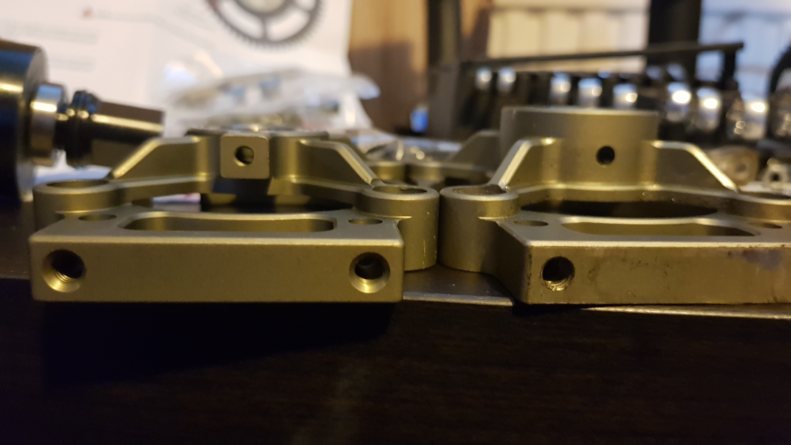

Jag syftade med på husen som f/r-diffarna bor i, där stötdämpartorn osv monteras.

Så är det säkert och jag antar att det är därför dom bara har släppt halva huset i alu, sidan som håller piongen. Men det kanske inte är något problem med plast heller? Även med 10hk+?
Re: betas xs5-e/rr5-e
Min har ju ca 11 hk. Knappt 20% mindre än din, mindre vrid men mer högvarvig än vad du har. Men det spinner ju mest ändå när man gasar till med den typen av effekt. Jag har på 1.5 säsong och rätt mkt körning haft sönder 0 diffhus så för mig har det inte varit ett problem.

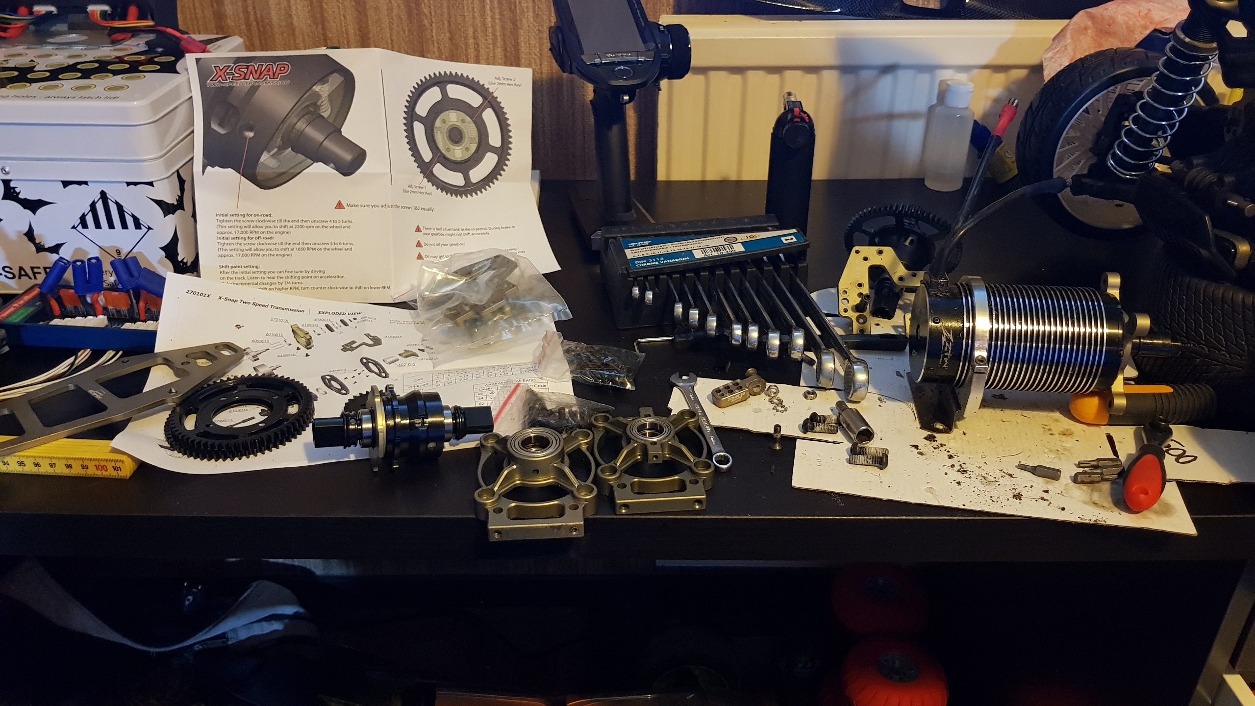

Idag kom det mesta av det som var beställt. Xsnap och drev till den vart restat men så hinner jag gå över diffarna så länge och se vad det sitter i dom.
Fredagsmys
Behöver inte fundera på hur jag vill ha mittendiffen, den är låst.
Edit:

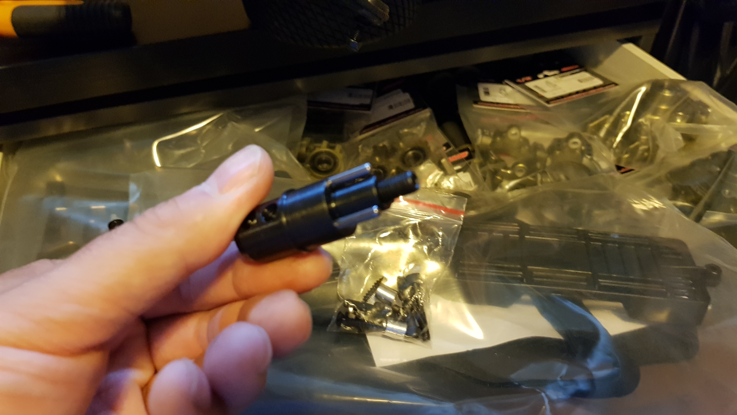

Noterar att där är envägslager i växellådan. Så nu får jag få tummen ur att mixa in bromsen. Hade inte varit kul att upptäcka det när bilen åker i 120km/h
Ingen back kvar heller för den delen.
Edit:
