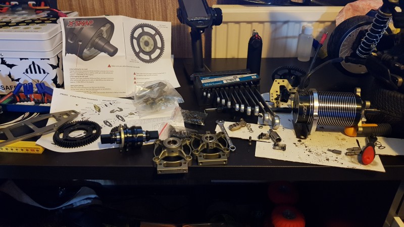

Post by beta » 16 Aug 2019, 16:33
Fredagsmys
Behöver inte fundera på hur jag vill ha mittendiffen, den är låst.
Edit:
Noterar att där är envägslager i växellådan. Så nu får jag få tummen ur att mixa in bromsen. Hade inte varit kul att upptäcka det när bilen åker i 120km/h :shock:
Ingen back kvar heller för den delen.
