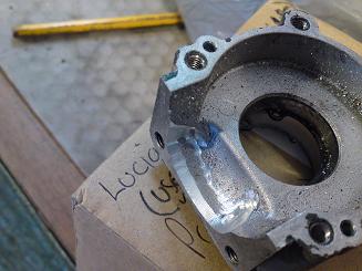

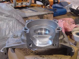

Nu har jag slipat lite i block-halvorna. Här är några bilder..Ena sidan -

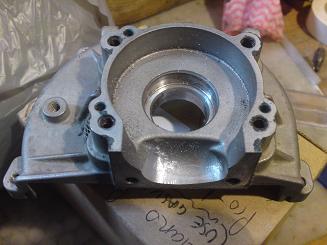

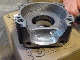

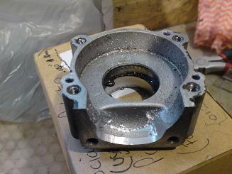

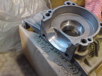

Och andra sidan -

Det behövedes inte slipas så mycke på block hallvorna, som jag trode.

Ser bra ut Lusse. Kul att du också kommit igång med "slipandet" Är du klar med vevhalvorna på bilderna eller ska du ta mer?
Re: Portningstråden!
Post by Lusse » 26 Jan 2010, 21:26
Det behövs inte att ta mer . Zenoas block är stora i kanalerna från början , så man behöver inte slipa så mycke, bara jämna till..
Post by Rallyfinnen » 26 Jan 2010, 22:06
Bra med fler som går loss med slipstiftet! :)
Jag skulle nog ta lite längre ner också, det ser ut som du fasat högst upp, men att det är en kant/vinkling en bit ner?
Kanten kan göra att luften 'släpper' så att inte flödet går längs med väggen. Jag skulle rekommendera att du tar lite till så att det blir en jämn rundning hela vägen ner till 'botten', om du förstår vad jag menar? Vet inte om det har någon betydelse i praktiken, men jag tycker det 'känns rätt' så jag hade gjort så.
Eller ser jag fel på bilderna?

Post by Lusse » 27 Jan 2010, 07:35
Nej då ,du ser inte fel. Men avfasningen är kanske 1/4 dels mm.

Angående vevhus: Ok, 0,4mm..perfekt! :) Tänkte att du tagit bort flera mm och gjort en skarp avfasning, det var lite svårt att se på bilderna.

Post by Lusse » 27 Jan 2010, 09:16
Jag blev skälv förvånad att det behövdes slipa så lite..
