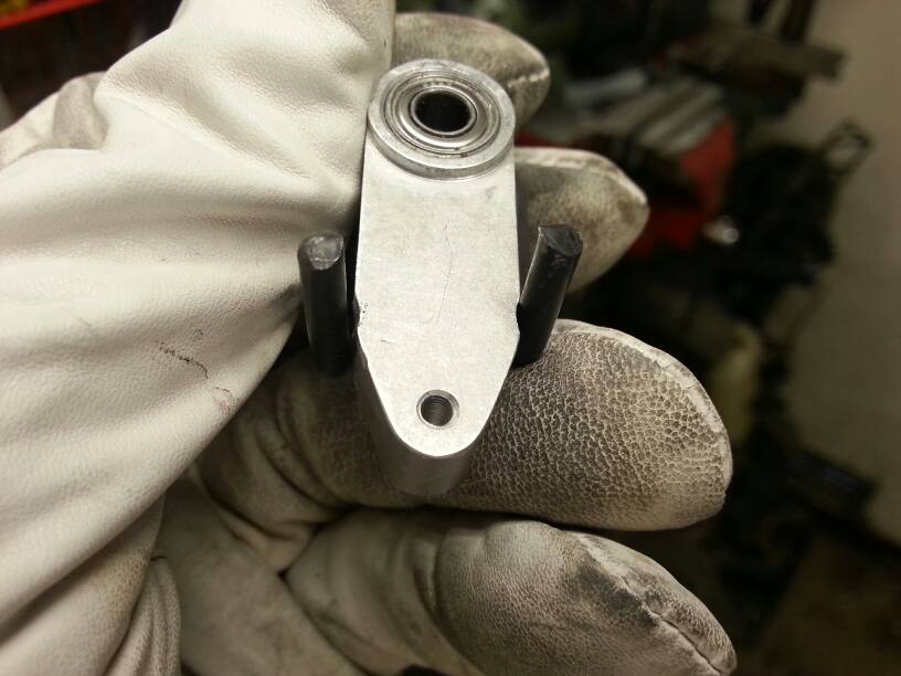

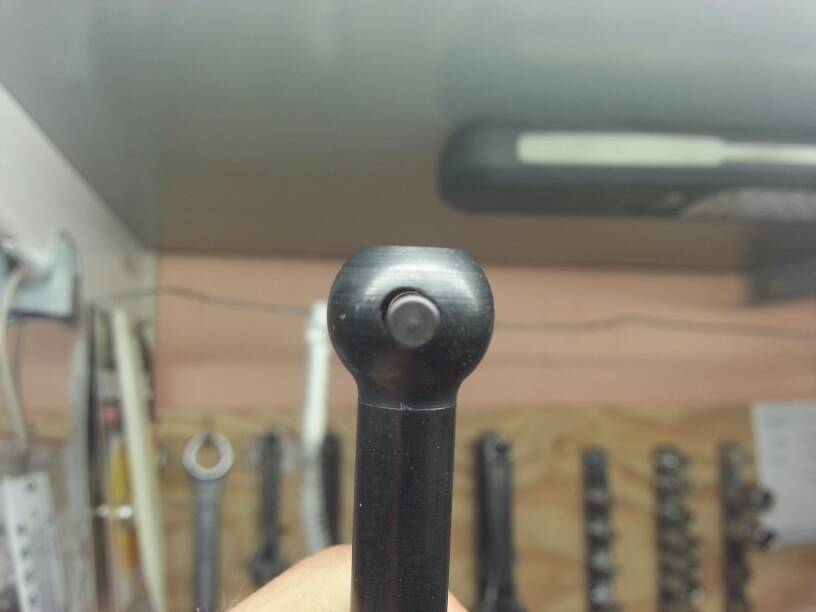

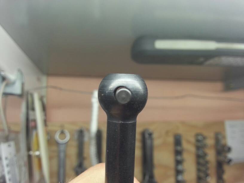

Man kan se dagsljus mellan pinnen och godset.....
Re: Dave's 5B SS ☆XV☆
Post by fredrikf » 13 Aug 2014, 05:59
Hmm tittade inte så noga när jag montera mitt i veckan, men något sådant hål tror jag inte det var i mina. .
Post by Malte » 13 Aug 2014, 11:34
Helt klart läge för reklamation! Bråkar dom så lägg ut en bild på deras sida på facebook!
Post by Dave » 13 Aug 2014, 12:54
Den dubbelborrade ersätter dom utan diskussion. Problemet verkar vara att få dem att acceptera en reklamation av den som ser ok ut men glappar för mycket.

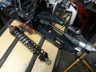

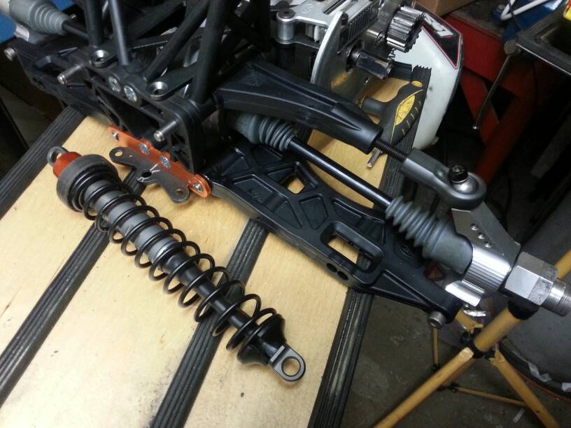

Hamnade vid svarven igen och tillverkade adaptrar till stötdämparna för att kunna köra rejält håriga modeller av fjädrar!
Tillverkade muttrarna i svart nylon som ett test.
På bilden sitter det en IRC HD fjäder.
Samma som jag har på Herbie.
Har även en mjukare originalfjäder som ska testas.
Har även monterat de bakre länkarmarna och FLM drivaxlarna ikväll.

Post by Robban » 14 Aug 2014, 07:13
Gör en hylsa mellan övre kulleden och länkarmen. Svag punkt det där
Re: Sv: Dave's 5B SS ☆XV☆
Post by Dave » 14 Aug 2014, 08:33
Robban wrote:Gör en hylsa mellan övre kulleden och länkarmen. Svag punkt det där
Japp.
Det knepiga är att det skiljer 5mm mellan övre länkarm och kulled på vänster sida.
Har bara konstaterat att länkarmarna är symetriska och kullederna har samma längd, men ändå sitter vänster kulled 5mm längre ut på gängan.....

Varför inte byta ut den mot 8mm rostfri gängstång,Då lär det hålla. Det har jag gjort..
Post by Dave » 14 Aug 2014, 10:23
Japp.
:wtf:
Har du borrat upp och gängat en plastkulled till 8mm?
Blir väl inte mycket material kvar?
Post by Lusse » 14 Aug 2014, 11:05
Jag har ju en stål kulled. Men det finns gott om material övre bär armen. Det kanske finns tillräcklig med material på plast kulleden, jag har inte kollat. Men det kan väl inte vara värre en att man provar .

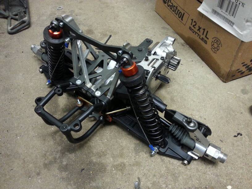

Post by Dave » 17 Aug 2014, 17:16

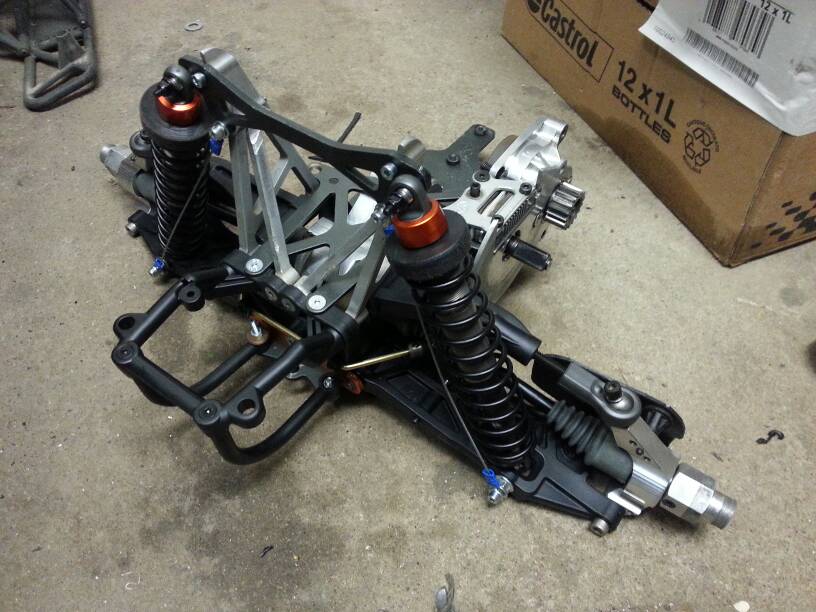

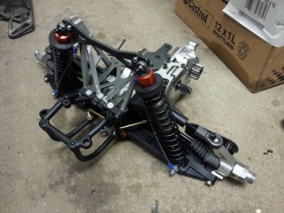

Bakändan av chassit nästan klar!
Känns bra att ha fått ihop den så långt!

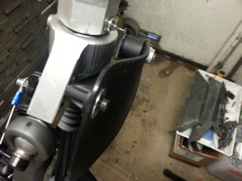

Började med framvagnen och den nya servoräddaren
Första gången jag blivit tvungen att porta en servoräddare för att få den att passa!
Post by fredrikf » 17 Aug 2014, 21:14
Nu ser jag vad långt ditt klapp är mellan länkarm och gängstång.. har ca 1cm camber vid beadlocken.
Ser nästan ut som om vi monterat våra övrelänkarmar åt olika håll, fast kanske en synvilla att dina buktar uppåt.
