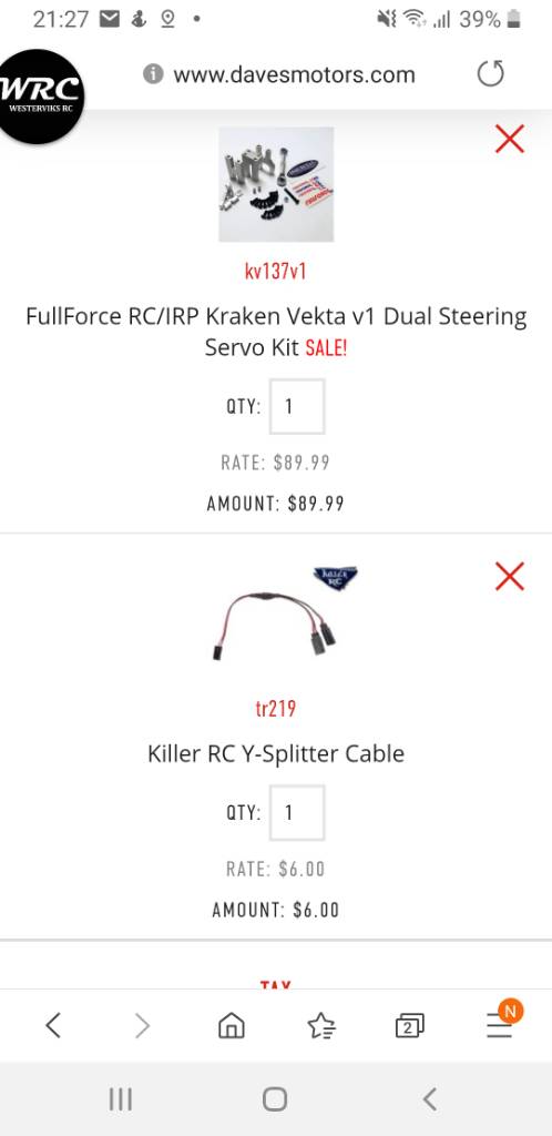

Häromdagen beställt fullforce rc dubbelservo mount v2 via Emanuel/rcmaffian. Även alu horn för 15 spline x 2.

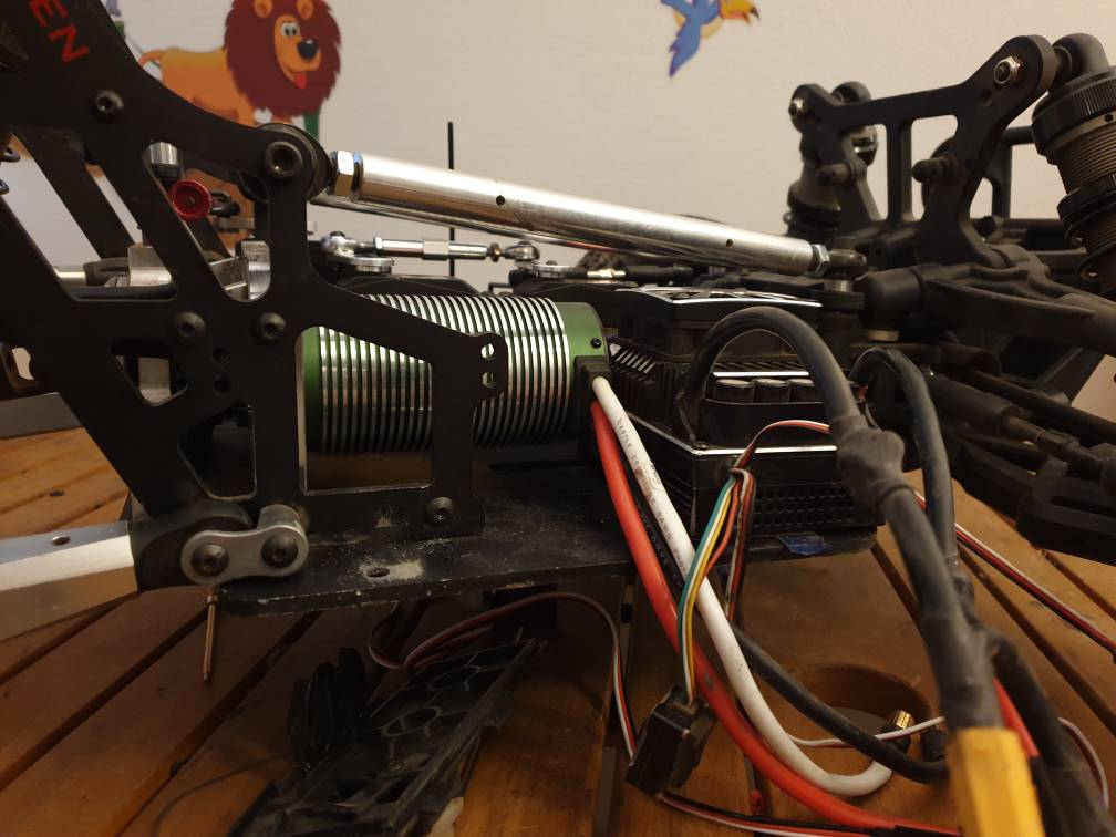

Moddar vidare på Vektan.

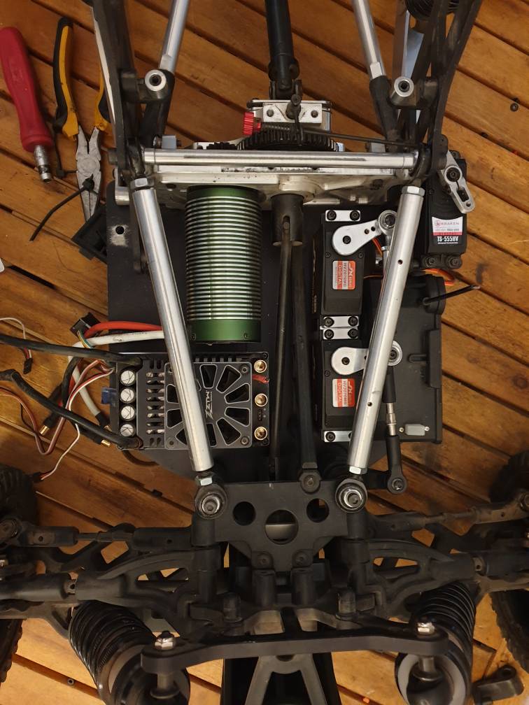

Nu klar med montering och justering av dubbelservo.
Även passat på att flytta ner esc på chassit. Tidigare satt det på en platta ovanför spurgear. Borde gynna väghållningen att ha 700 gram minst 1 dm lägre samt bli av med typ 200 gram platta högt i bilen. Viktfördelningen blir nu också mer som voltzen då jag ju flyttar esct 2 dm framåt i bilen.
Nu ska jag bara få ner batterierna lägre också så blir nog denna giftig på bana sen...

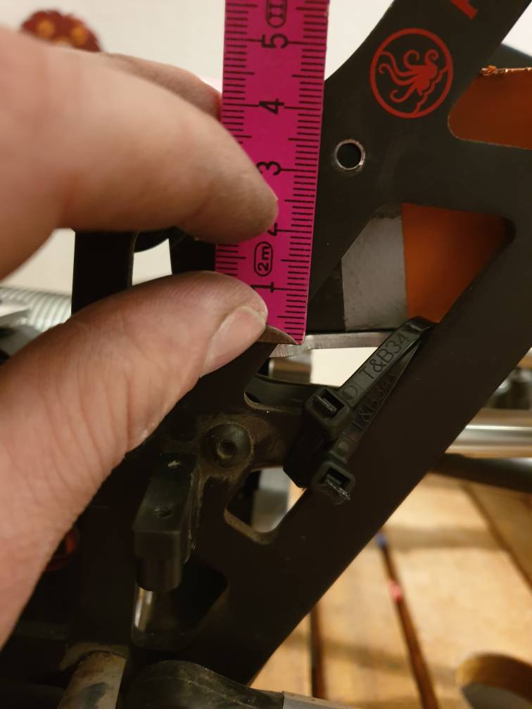

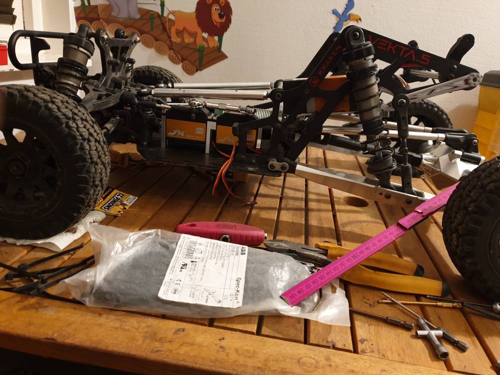

Post by tesla » 03 May 2020, 22:41

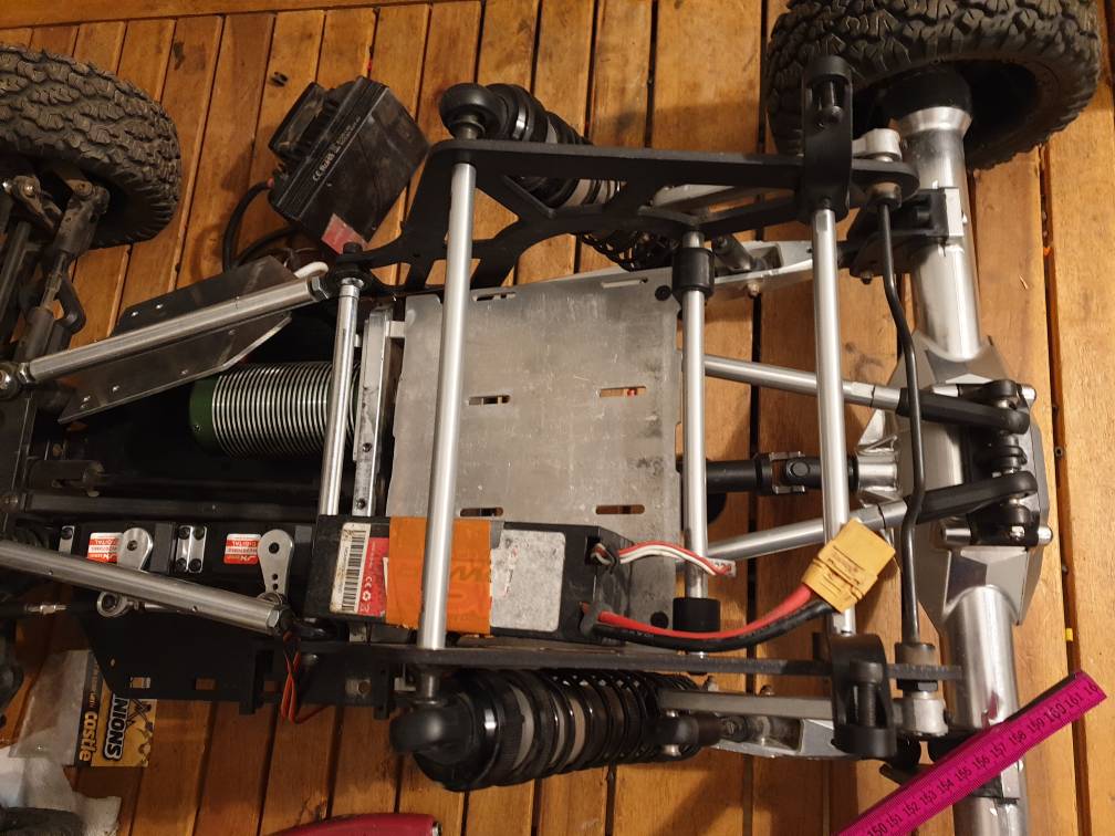

Efer att ha kört trial and error med massa olika lösningar för batterimonteringen hela kvällen så har jag nu fått till en lösning jag är nöjd med. Jämfört med utgångsläget är hela batteriplattan nu sänkt 37mm jämfört med orginal i det här konverteringskitet(tidigare var plattans ovansida i höjd med överkant av hålet som syns i den bilden jag mäter)
Dessutom sitter de mkt bättre förankrade och skyddade nu lågt mellan tornen.
Fått till detta helt utan att offra någon markfrigång, viktfördelning eller fjärdringsväg. Priset jag fick betala är att jag blev tvungen att fimpa mekaniska bromsar(och därmed bromsservo, skiva, ok mm) helt och köra bakre mittdiffshållaren helt utan övre platta. Jag tror dock det kommer funka ändå.
Voltzen har bara motorbroms och den har ju funkat förra säsongen och vad gäller diffhållaren så borde de längsgående krafterna vara begränsade och bultarna underifrån är grova, m5 eller m6.

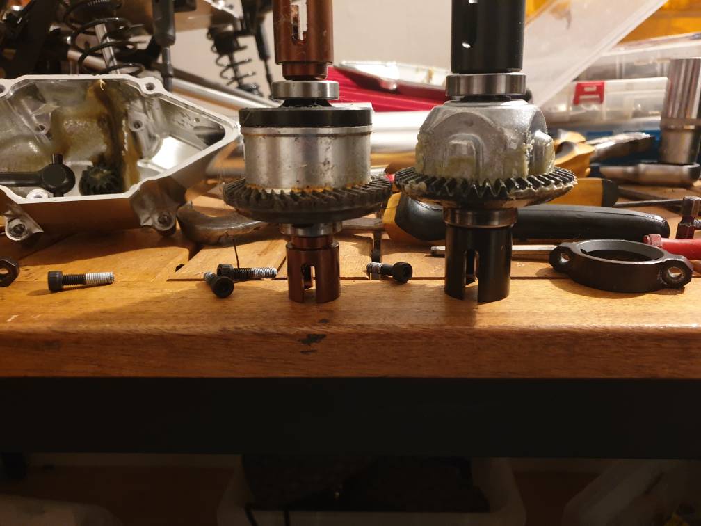

När jag ändå tog isär bakaxeln passade jag på att jämföra bakdiffen mot voltz(vänster i bild) . Detta då jag fått några kommentarer på Youtube om att volt diffarna skulle vara så underdimensionerade jämfört med vekta.
Detta är nog skrivet av vektavurmande amerikaner för i verkligheten är skillnaderna i dimensioner rätt små. Vektans ring drev är större med större tänder. Kopparna är större. Men själva diffen och dess drev invändigt är mindre.
Gissar att vekta diffen skulle kunna vara lite starkare men det är inte alls som jänkarna skriver att det skulle vara som1/5 vs 1/8.....
