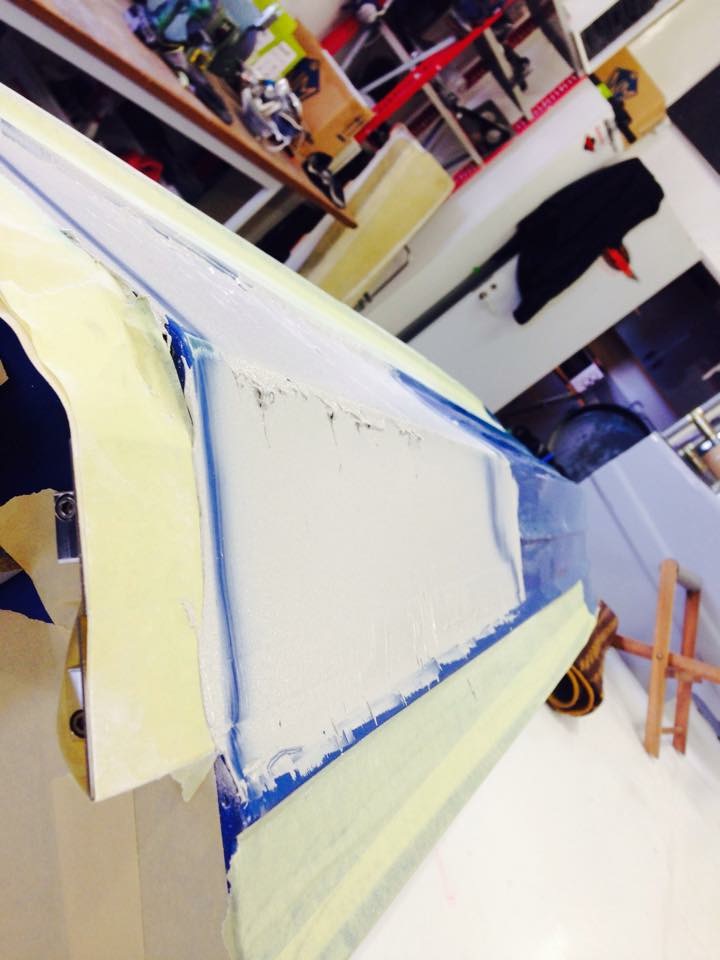

Länge sen det blev en up date här.
Har spacklat upp botten lite. vinklat om motorn lite och fått en nästan rak flexaxel ist för att den gick som ett S.
Nu är det lite service och fix innan den ska i igen och testa två nya proppar
ABC H-3214 och H-3216
