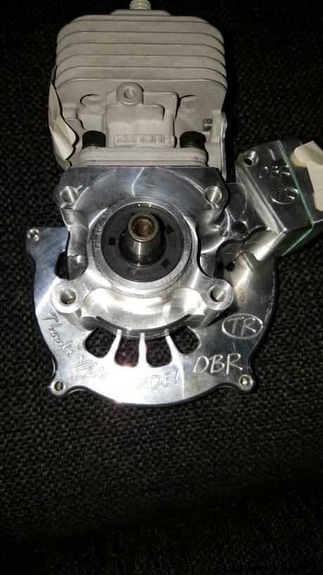

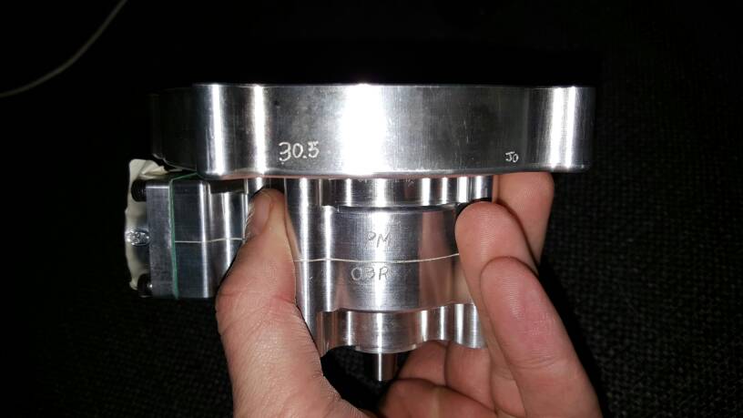

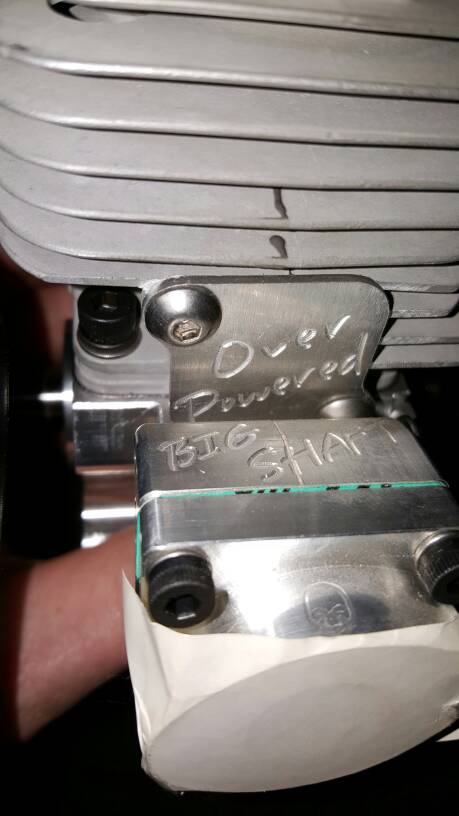

Fick en liten sak idag - nya hjärtat :happy: :clap2: :dance:
OBR/TR 30.5 Reed Case Long Rod Pro mod... :drive:
Skickat från min SM-G920F via Tapatalk
