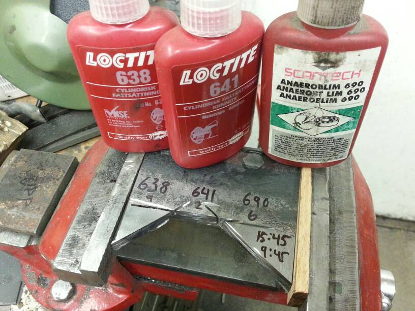

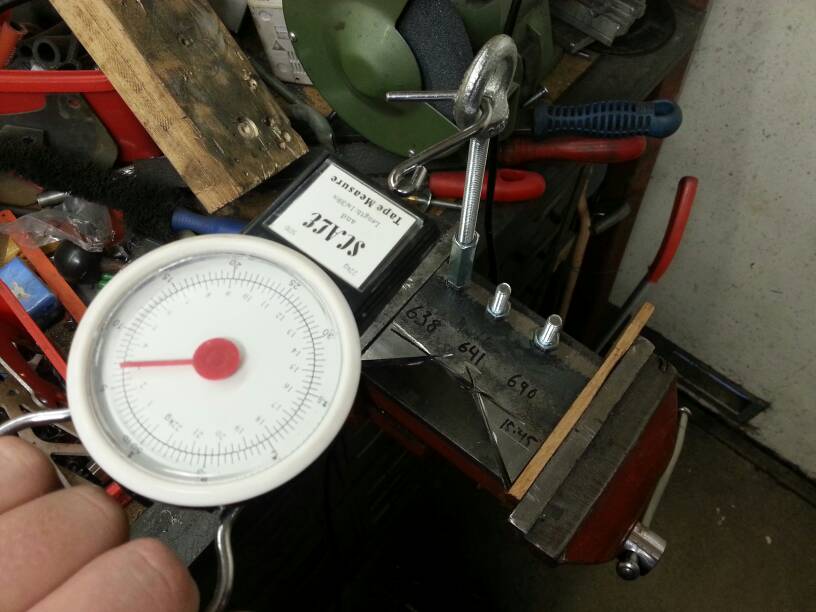

För att bestämma vilket lagerlim jag skulle använda till monteringen riggade jag tre bultar med avsvarvad skalle och en slipad stålyta.
En droppe av varje lim (LocTite 638,641 och 690)
Utan press i+18ºC och 18h senare drog jag i bultarna axiellt.
Vågen jag använder går bara till 22kg och det klarade alla utan problem.
En skarvmutter, 100mm gängstång och öglan drogs istället radiellt.
638 - 9kg
641 - 2kg
690 - 6kg
Måste säga att det är ganska imponerande att en 13mm M8 skalle tålde nästan 10kg med en hävarm på 120mm......

10 kg uppe på hävarmen. Vad blir det nere vid skallen?
- Posts: 11712
Inte en susning.....Robban wrote:10 kg uppe på hävarmen. Vad blir det nere vid skallen?
Vad va då meningen med testet?
- Posts: 11712
Att ta reda på vilket som var starkast.Robban wrote:Vad va då meningen med testet?

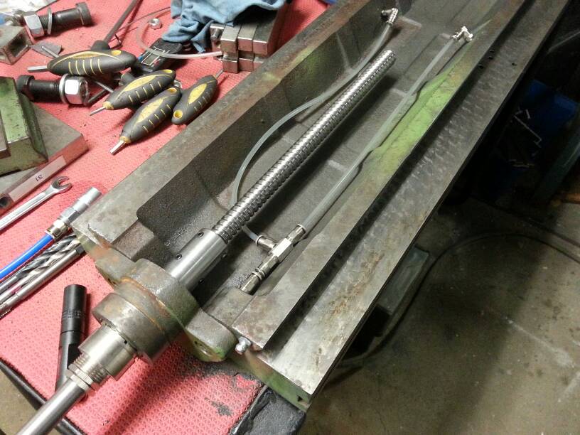

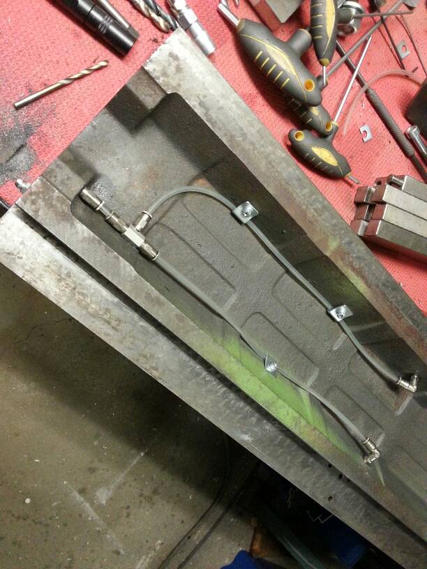

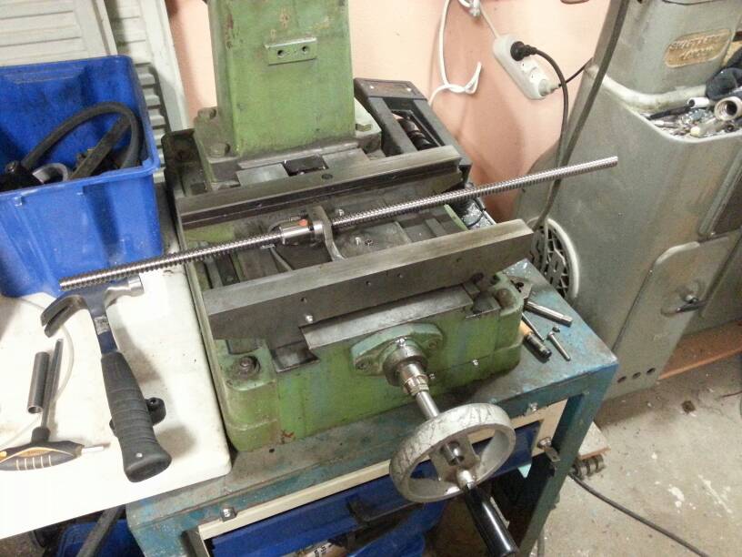

Sliden monterad !
Nu är det bara lite smörjnipplar som ska ordnas på fräsbordet också, sen är det nära nog klart med kulskruvarna.
Smörjningen fungerar !
Byggde om en gammal oljekanna för att kunna pumpa i gejderoljan sen, testade med lite vanlig växellådsolja som var lagom seg.
Gick fint att flytta sliden för hand medan kulskruven snurrade som en idiot....

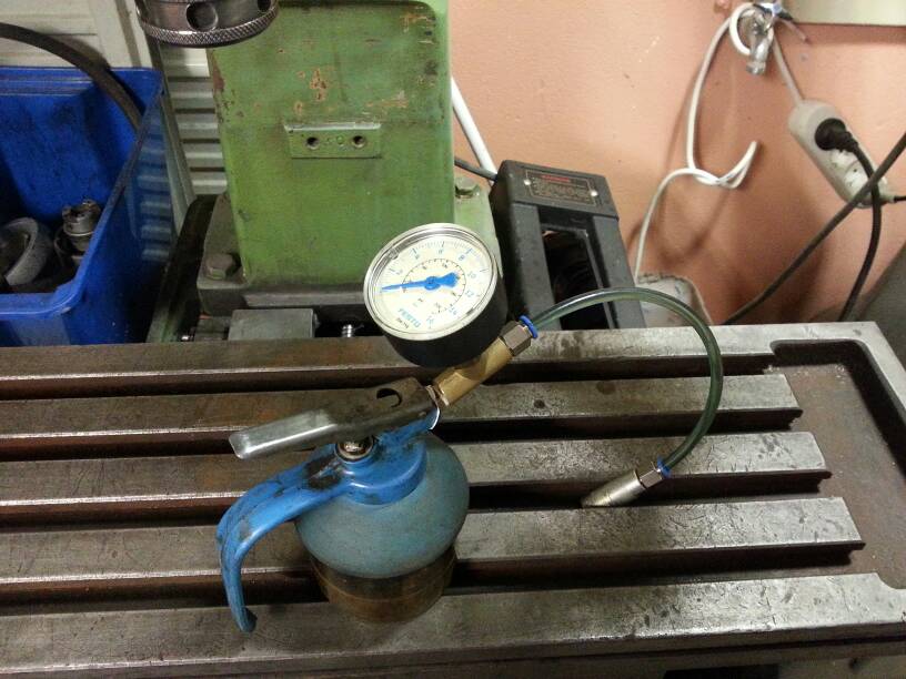

En bild på oljekannan !
Vet inte om jag hade för mycket eller för lite rördelar liggande....

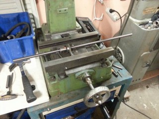

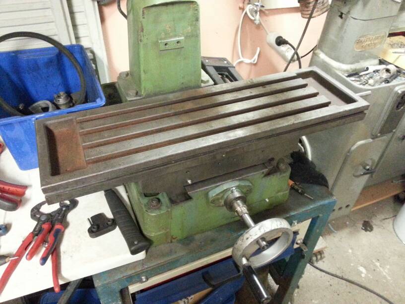

Nu är fräsbordet monterat, smörjningen testad och nu börjar jobbet på allvar !
Ska i veckan som kommer beställa tandremshjulen och tandremmarna för att börja montera dessa.
Innan dess ska jag försöka börja med parallellpelaren och motorfästet till den nya spindelmotorn.

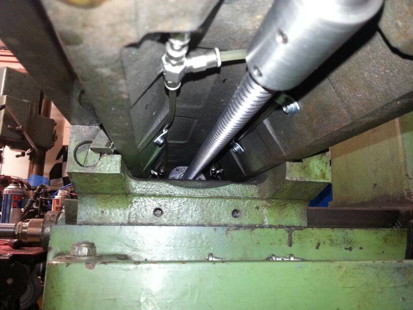

Började dagen lite väl krångligt med att borra ett krokigt hål....
Ni ser var smörjkoppen sitter och var anslutningen på insidan kommer ut.....
Satte i en överbliven bit av kulskruven för att se till att smörjslangarna inte tog i....
