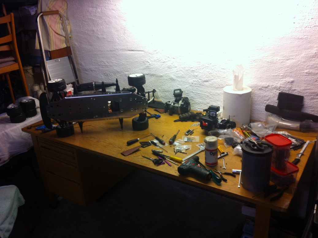

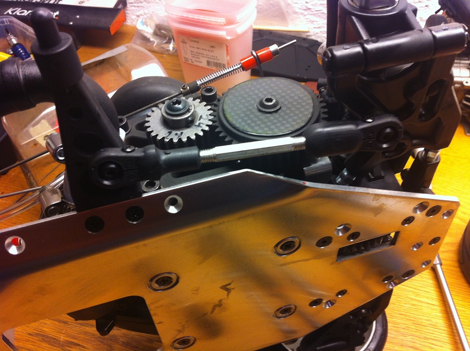

var nere i garaget en runda idag...
kom fram till att det är lite rörigt och skulle behöva städa :P
Men inte idag, monterade det beryktade 9029 staget istället

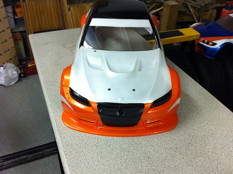

Avslutar med en bild på nya karossen bara för den är så snygg :rock2:

Post by Peter7 » 13 Feb 2012, 21:25
Ja snygg är den:)
Dina bästa tips för att skära ut rutorna?
Samt läppen sa någon att man bör plocka bort?
FG Sportsline
Lidköpings R/C Klubb
jojomek
Posts: 270
Joined: 11 Jul 2011, 23:22
Re: JoJo´s GT
Post by jojomek » 13 Feb 2012, 21:41
Ja tyvärr läppen måste bort, den viker sig under bilen annars och lyfter upp framvagnen :(
Rutorna skär jag ut med min dremel kopia först lite grovt med kapskivan, sen snyggar jag till det hela med sliptrisan av papper, det blir super snyggt!! tänkte jag skulle göra likadant med läppen, först kapa sen snygga till med slipen :thumbsup:

Post by Lunkan » 14 Feb 2012, 16:10
Ett tips när man skall skära ut rutorna, Ta en modellkniv med nytt blad och rista ut ytan ni vill ta bort. Gör hål i alla hörn med en rimer satt ni får runda snygga hörn och klipp sedan in mot mitten från alla fyra hörn, sedan kan man knäcka rutorna genom att böja in och ut så kommer det att knäckas där ni tidigare ristade.
:clap:
jojomek
Posts: 270
Re: JoJo´s GT
Post by jojomek » 14 Feb 2012, 17:31
Det måste jag prova, låter mycket enklare än att slipa upp dom :)

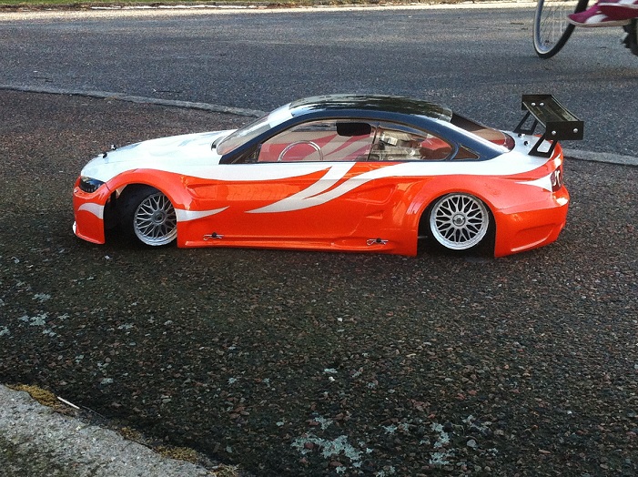

Post by jojomek » 18 Feb 2012, 21:33
Vingen på och karossen test monterad på bilen... ser ut att funka :thumbsup:
Re: JoJo´s GT
Post by Bjuggen » 18 Feb 2012, 21:35
Snyggt så man blir tårögd :drool:
Re: JoJo´s GT
Post by Rallyfinnen » 18 Feb 2012, 21:45
Riktigt läcker! :thumbsup:
