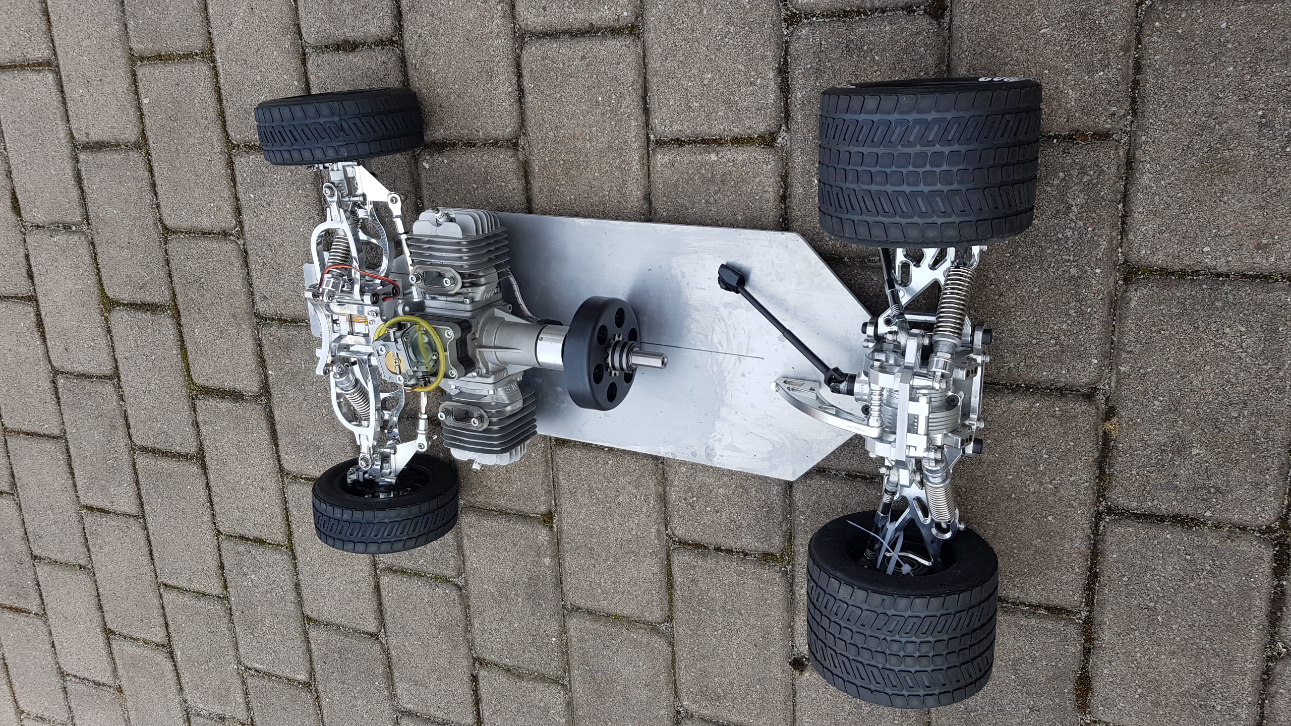

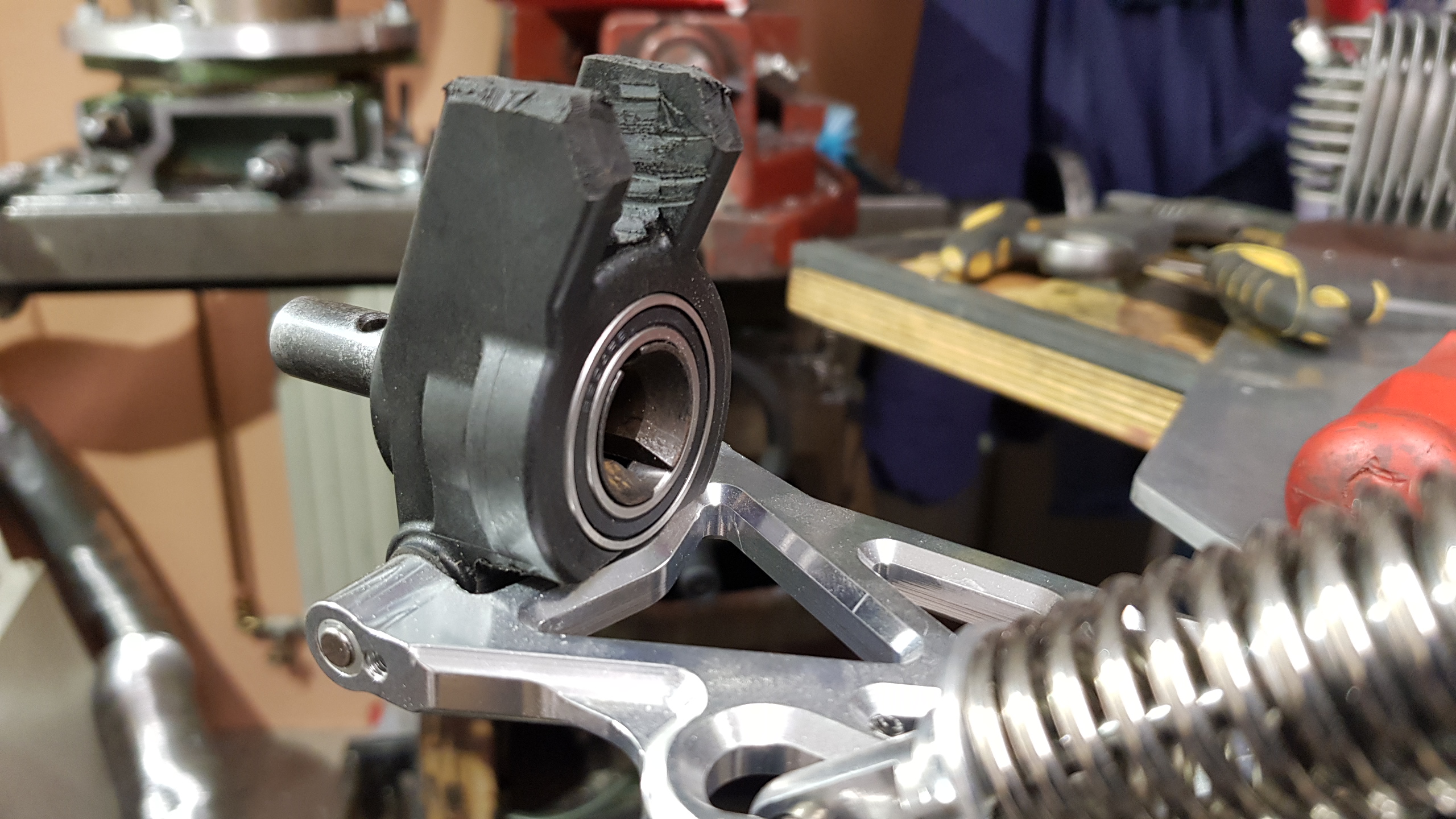

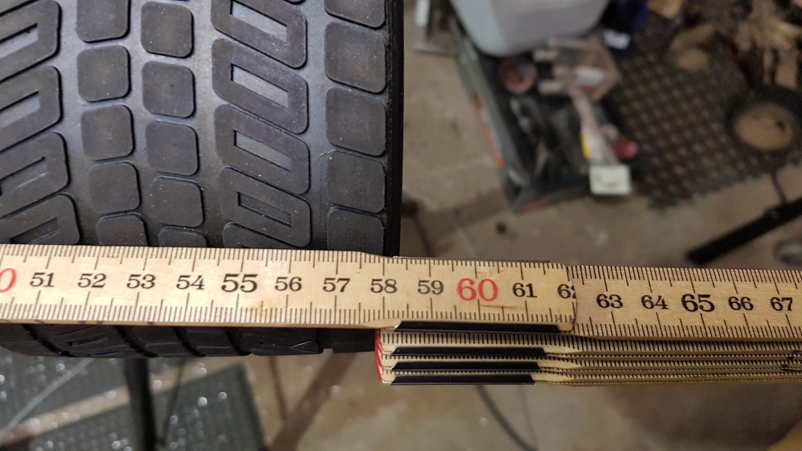

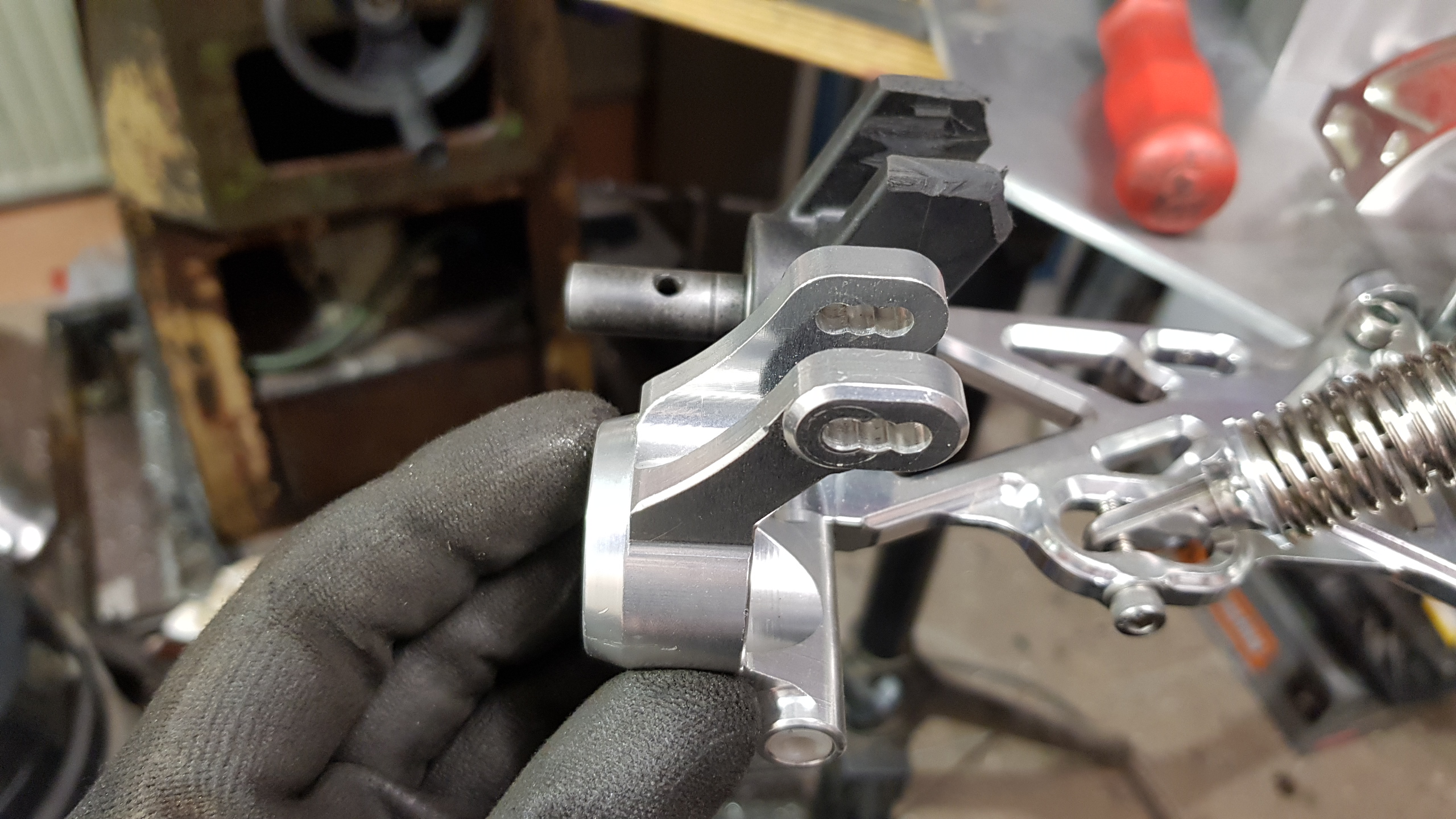

När jag ändå inte får nåt annat gjort, började jag kika på bredden bak lite....
Den mäter 585mm över bakhjulen och det är 75mm för mycket!
Nästan 4cm på varje sida måste bort.... på nåt vis...
Rotade igenom mina lådor och testade först en HPI hub men den går inte att använda då centrumet hamnar för högt och då tar länkarmarna i fälgen.
Hittade ett par massakrerade från ett annat test till Losi 5ive som kan funka hyfsat faktiskt.
Såg också att DBXL bakre hjulaxlar passar likadant som Losis egna i lager och hub vilket är en otroligt lyckosam tillfällighet.
Dels håller lagret ihop koppen, och dessutom kan man ersätta med standard prylar vid haveri.
Måste tillverka nya BRP adapters för att lyckas med det här, men det kan faktiskt gå....

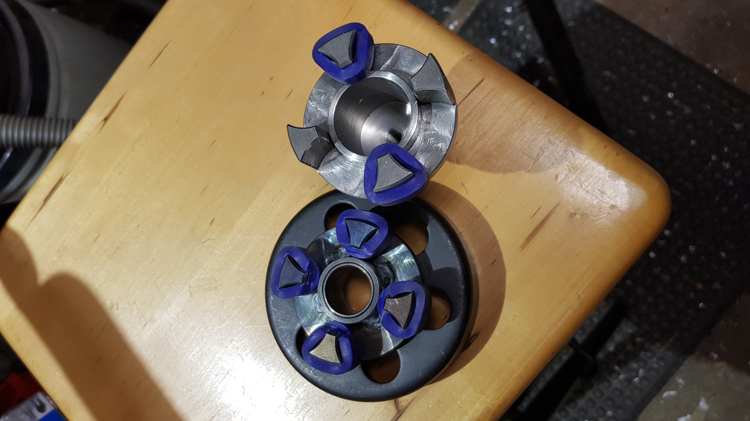

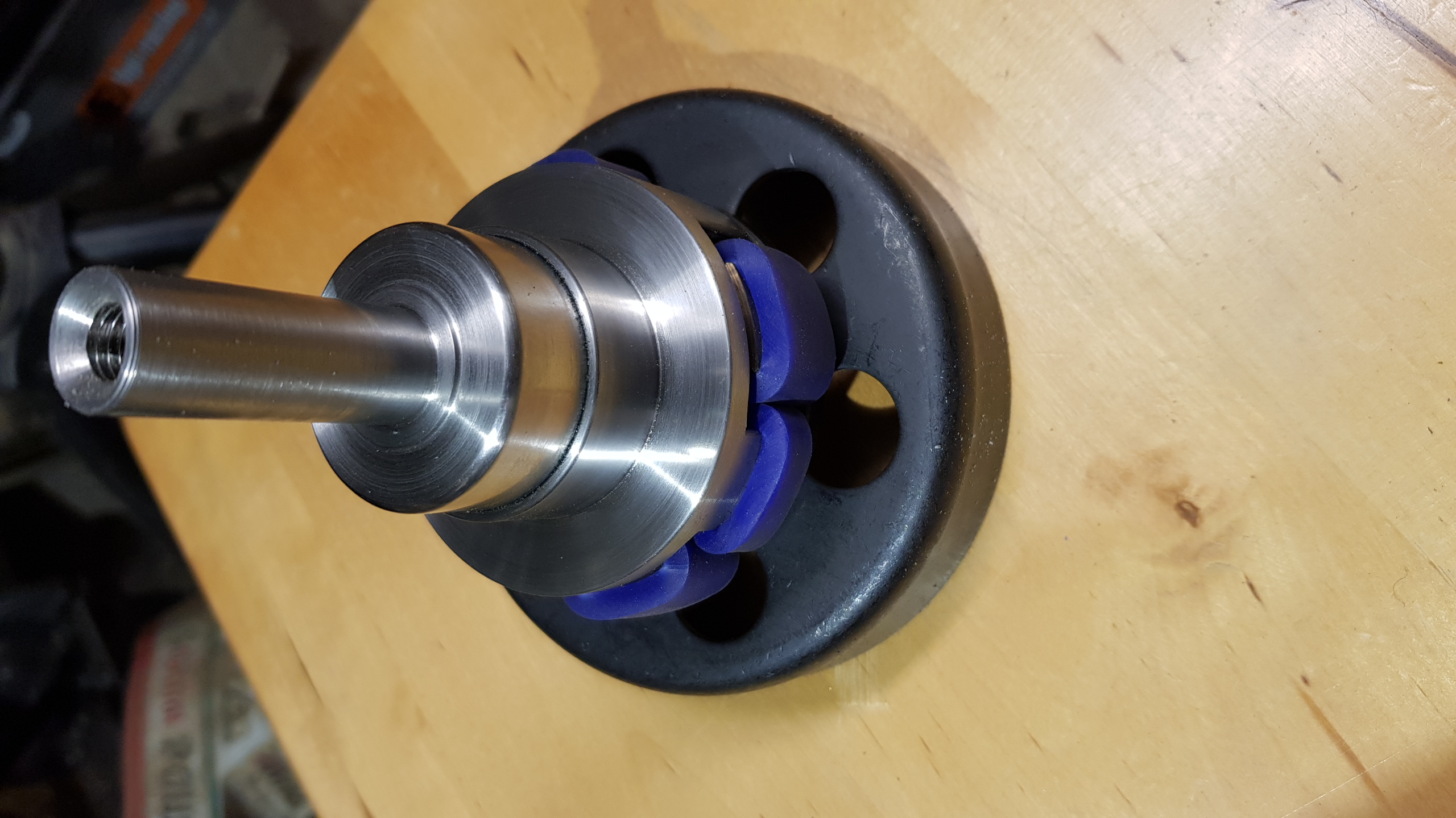

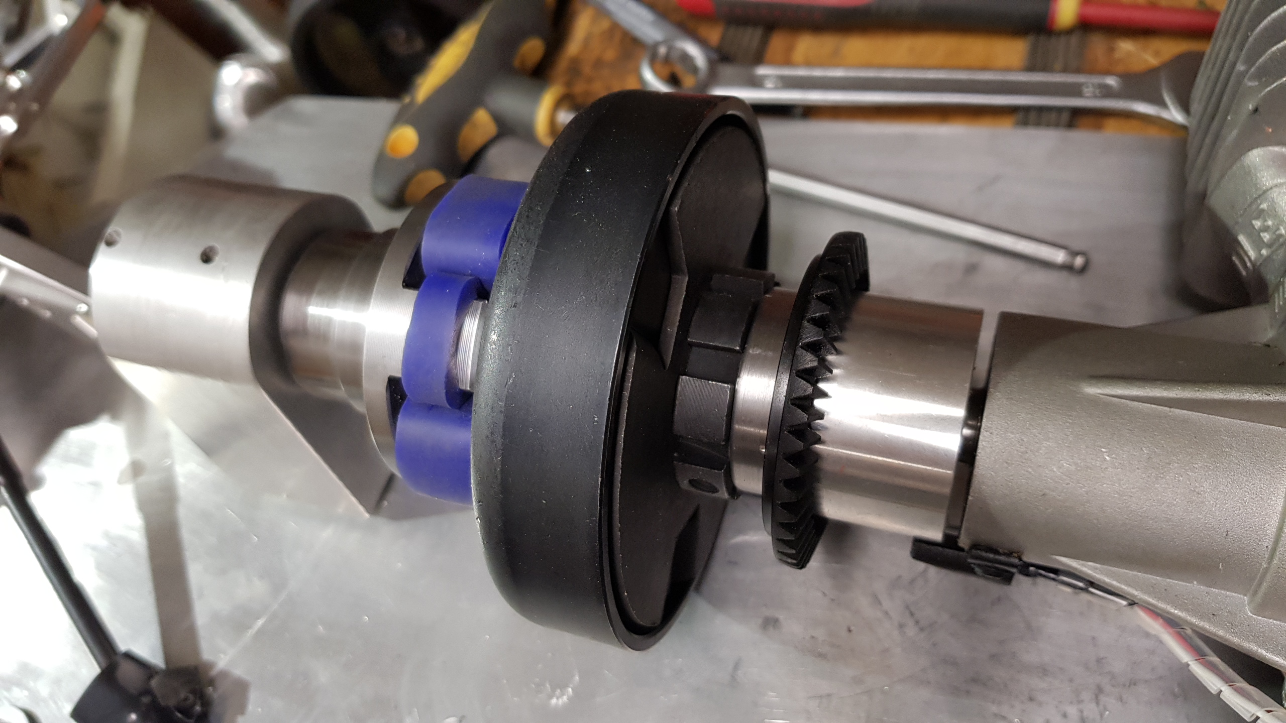

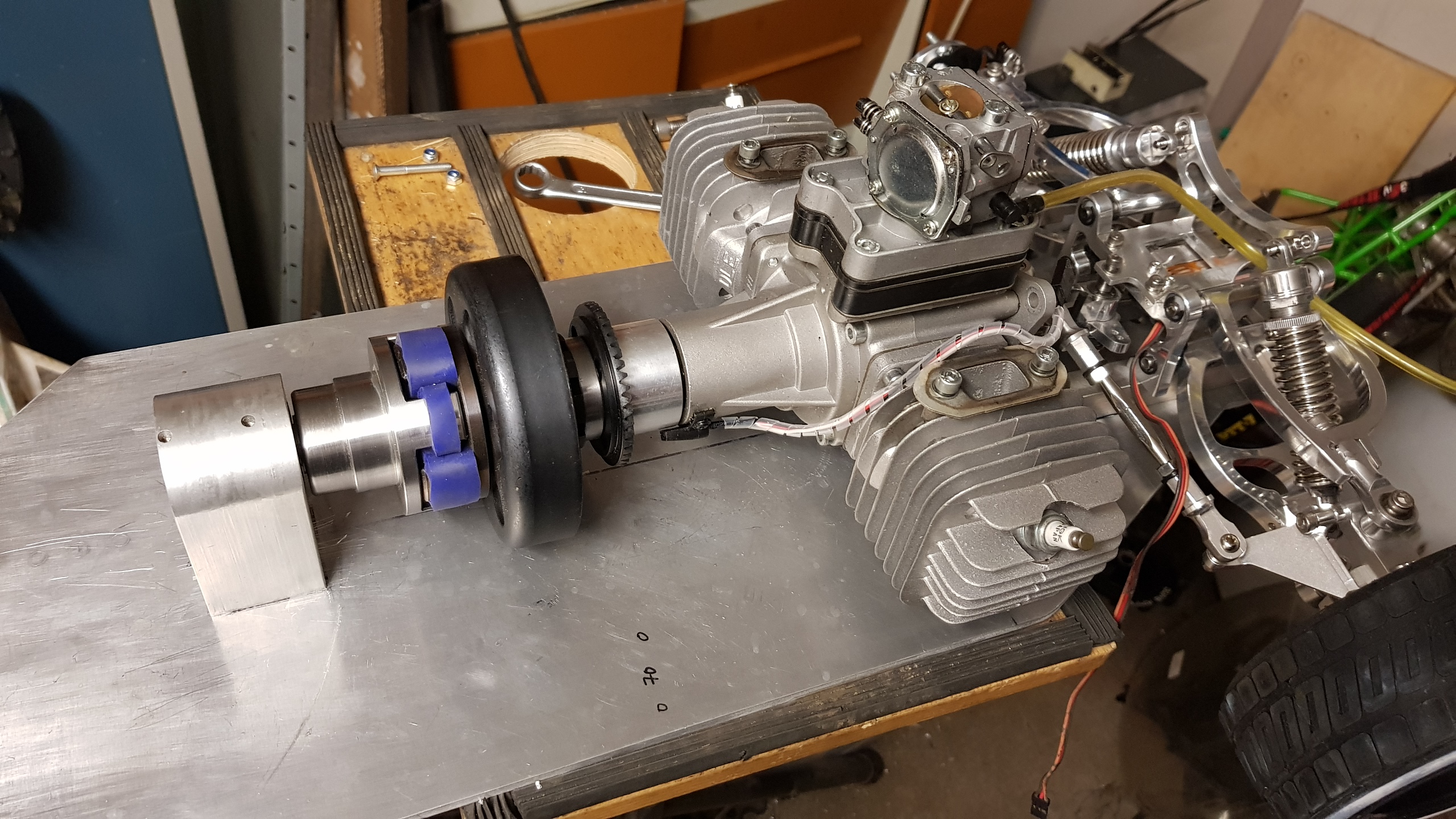

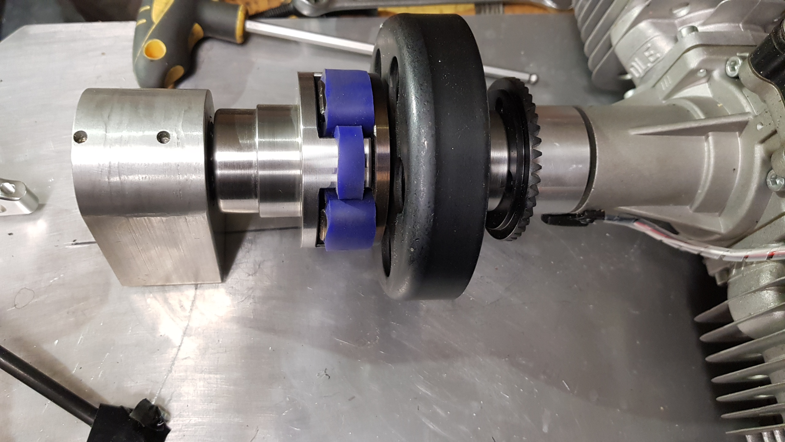

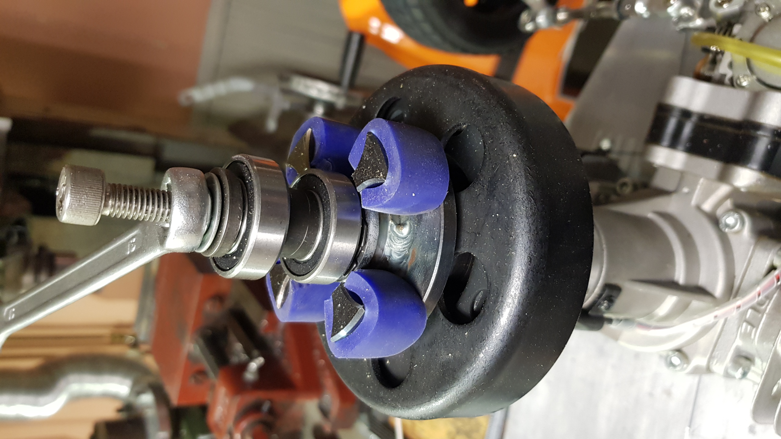

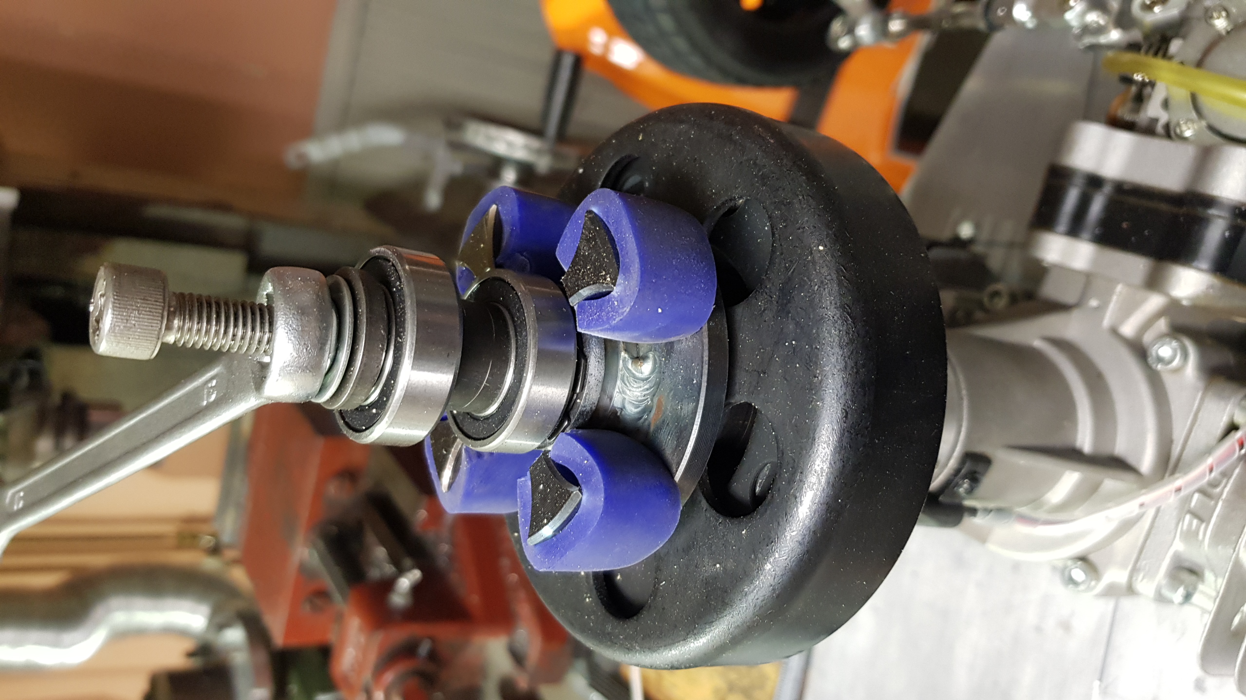

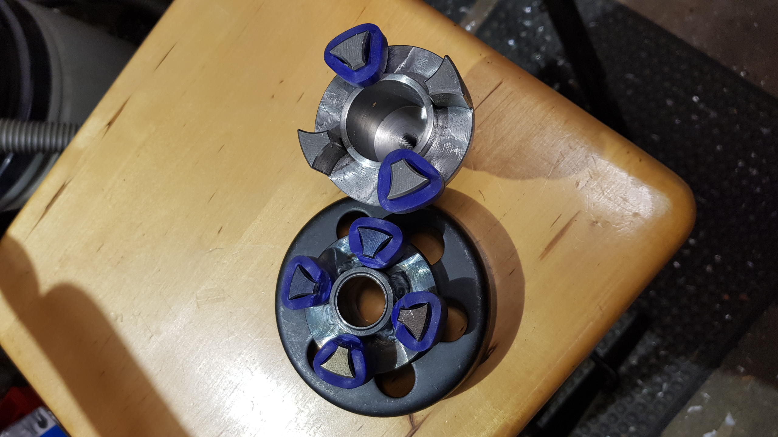

Har fipplat ihop hela kopplingen och stödlagringar ikväll.
Det kvittade hur jag modifierade och kapade i gummit i axelkopplingen så blev den för hård för att göra nån nytta.
Testar med slangbitar på och ser hur det beter sig.
Svetsade fast den ena halva axelkopplingen på klockan, och med presspassning på den andra halvan pressades stödhylsan fast.
Nu ser man iallafall hur det ser ut färdigt!
Gillar inte att slå på saker och har genomgående hål med gängor i princip alla delar.
På det sättet kan jag både montera och demontera delarna utan avdragare eller värme.

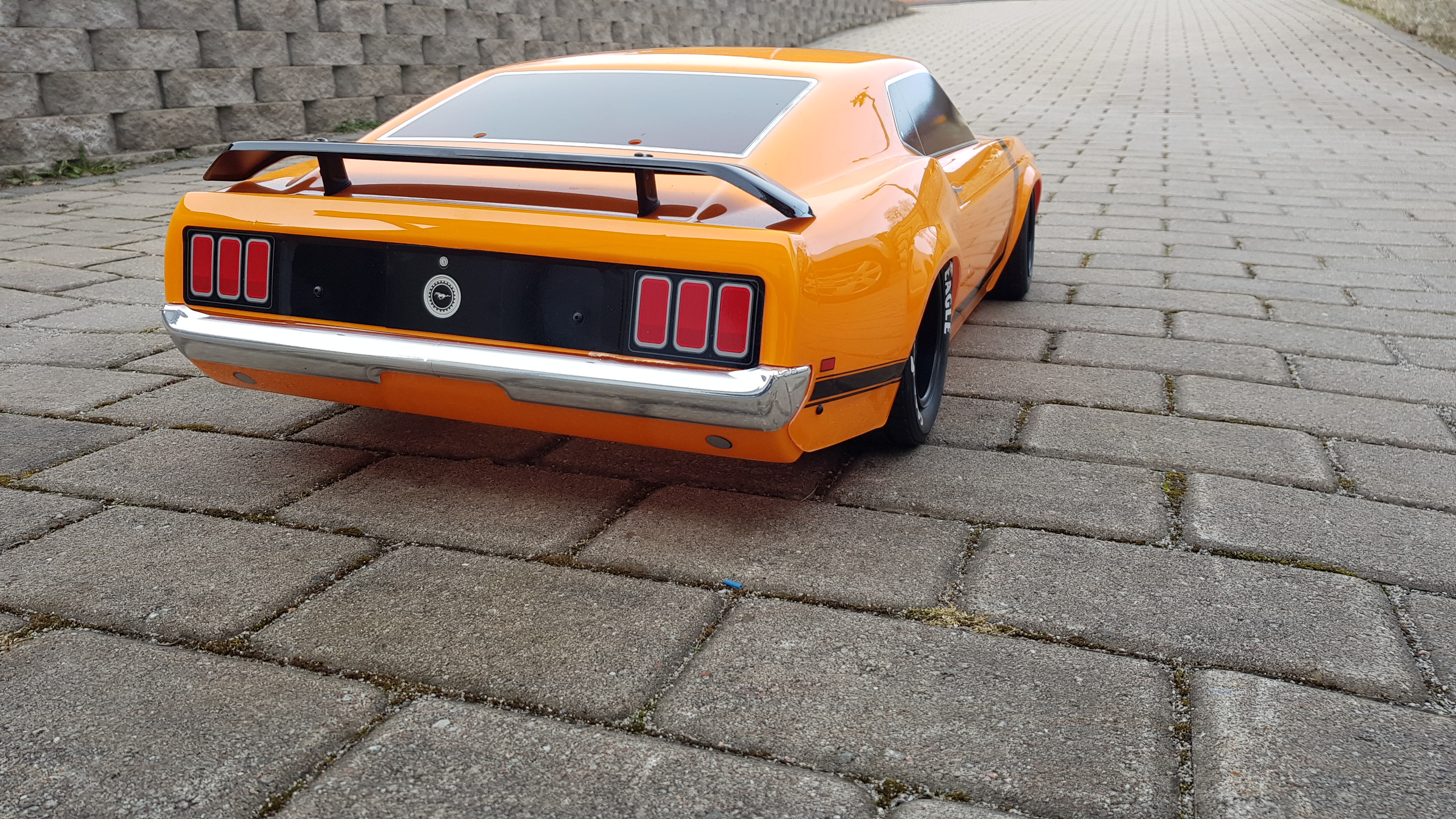

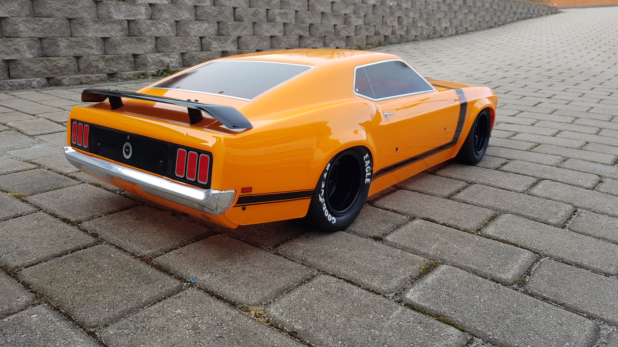

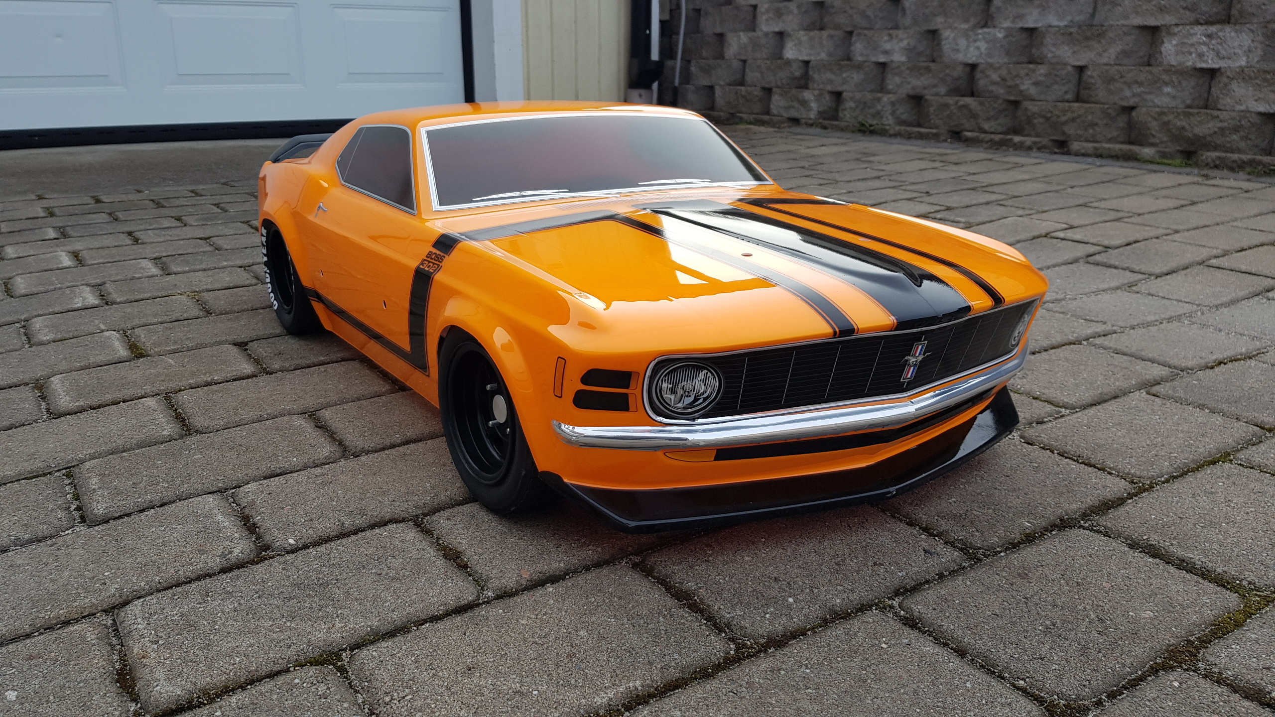

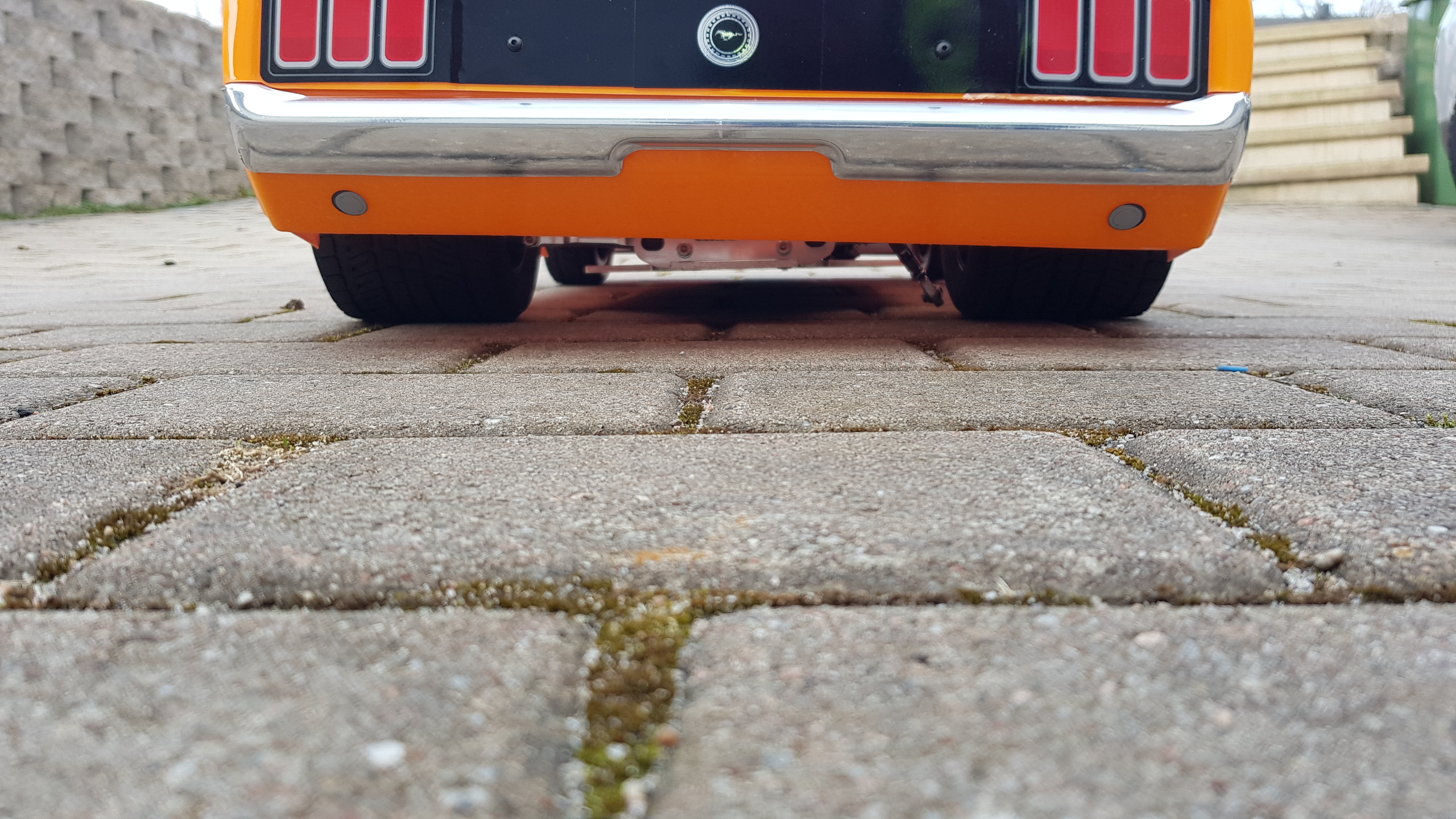

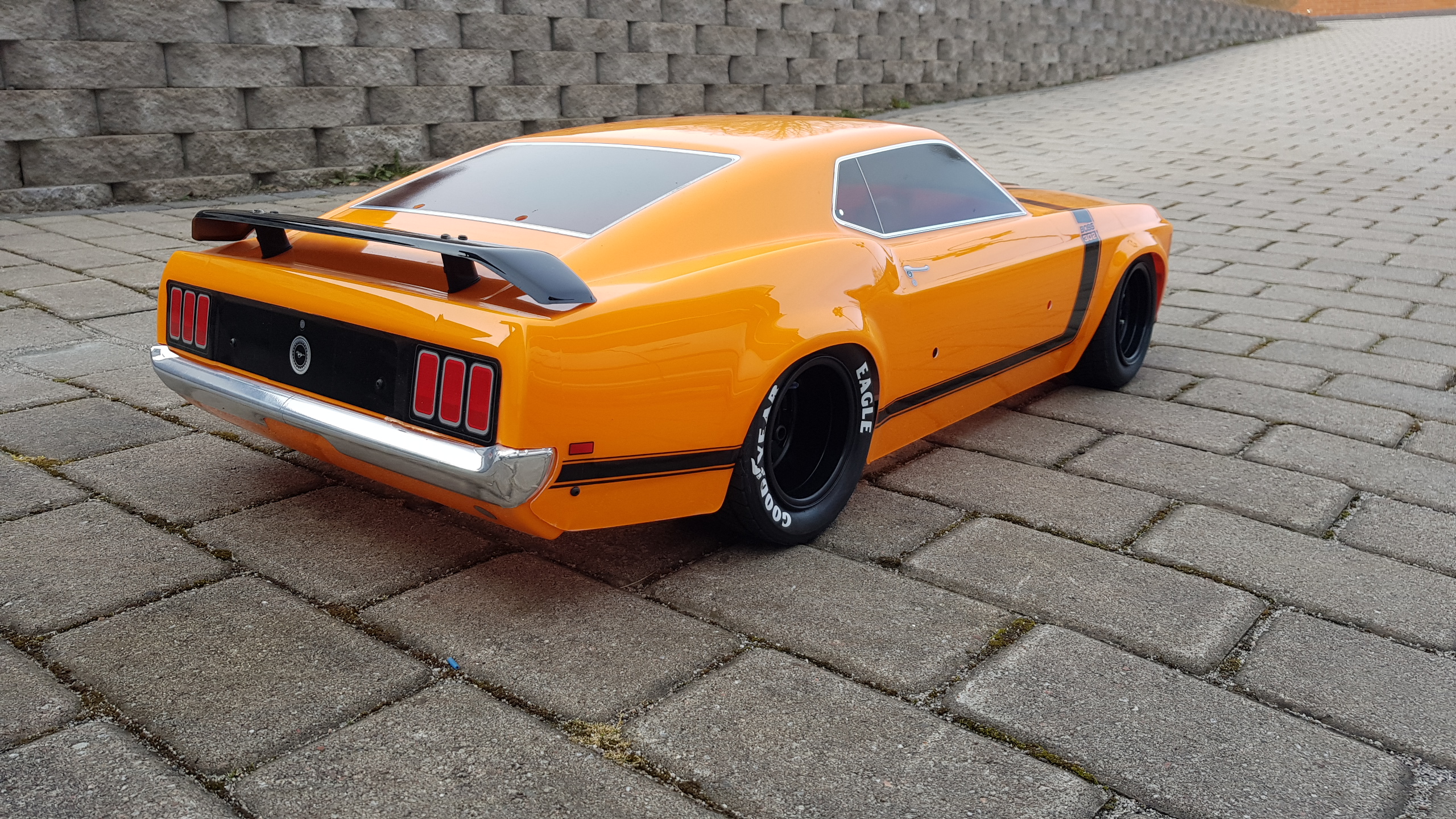

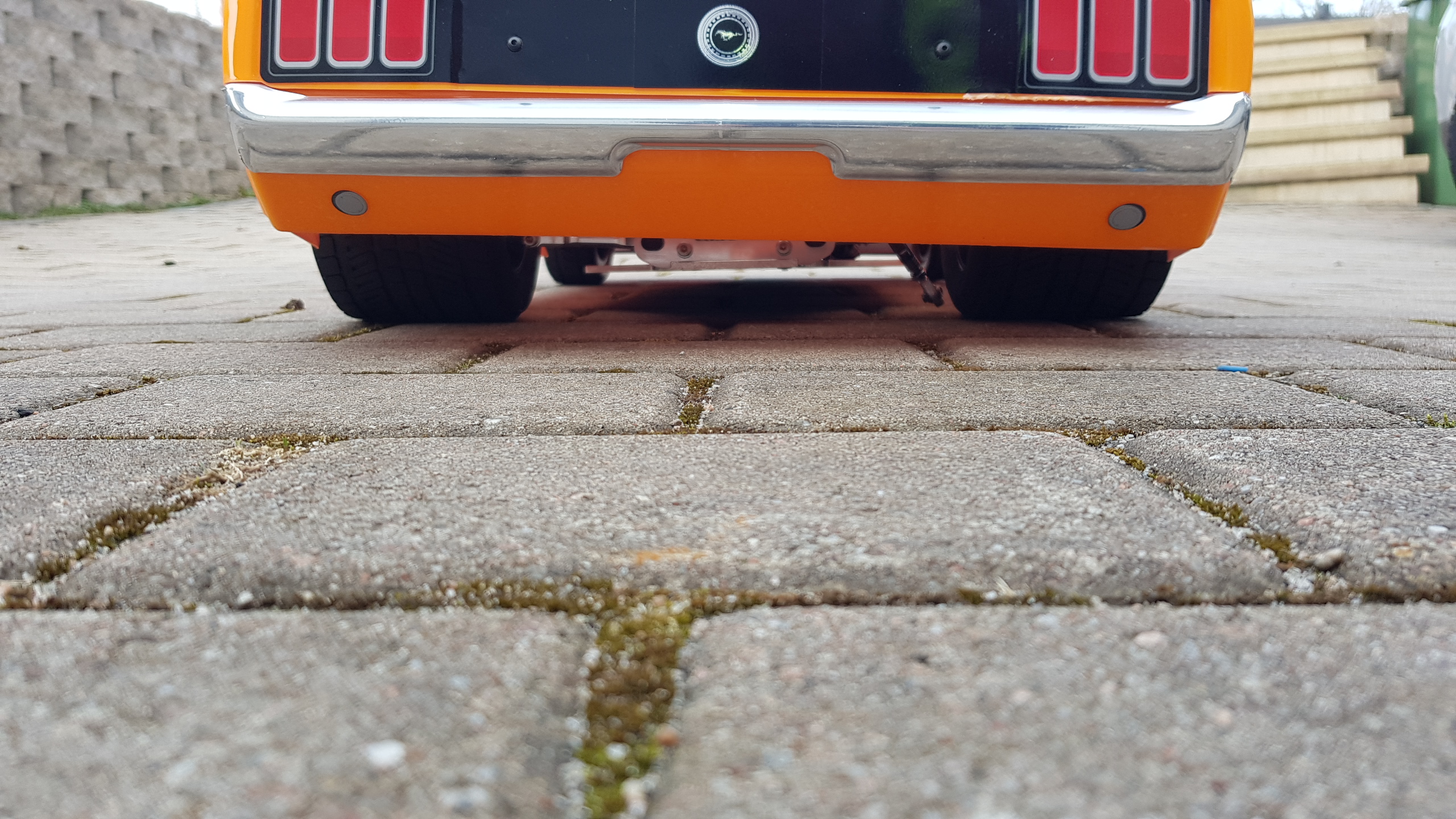

Har även testmonterat karossen lite och det blir på det berömda håret....
Bakvagnen blir 10mm bredare i spårvidd när det blir klart, men det ska gå utan skärmbreddare.
Karossen ska upp en liten bit till men ger en rätt tyken attityd med stuket...

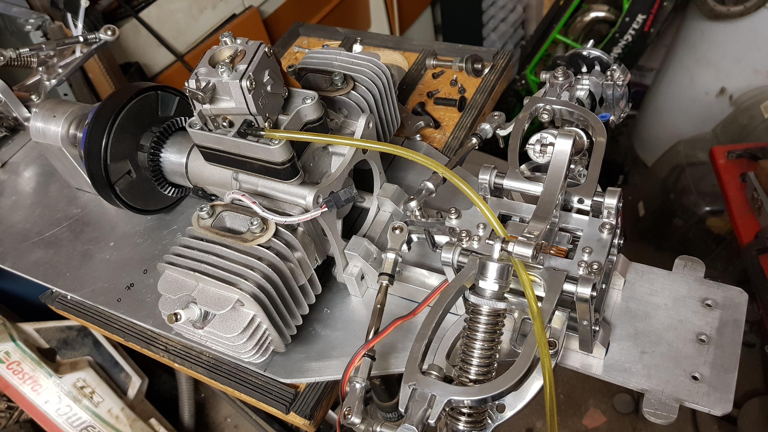

Just det....
Vägde motorn med koppling och bakre lagerbocken ihop och hela paketet väger exakt 5000g.

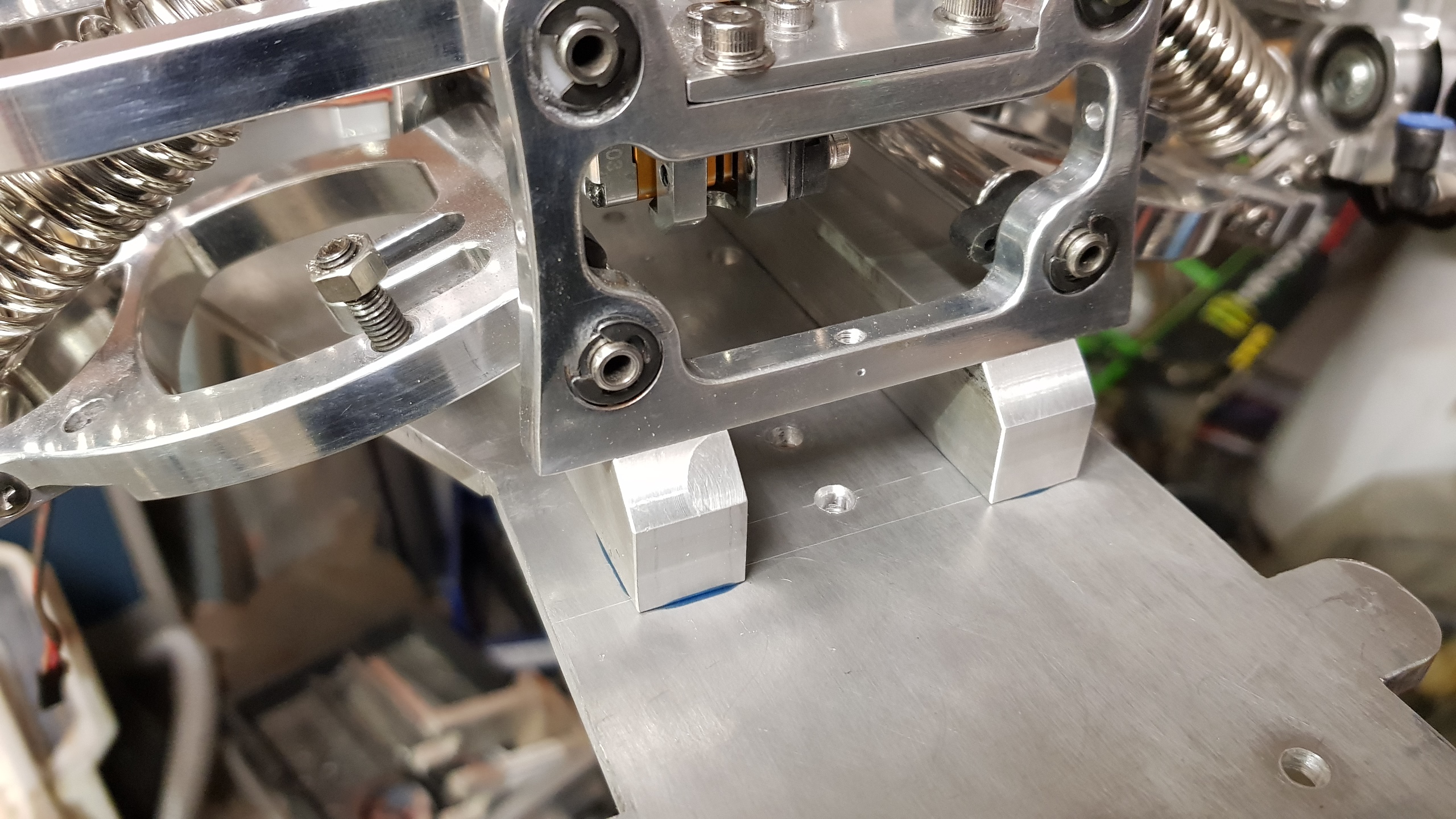

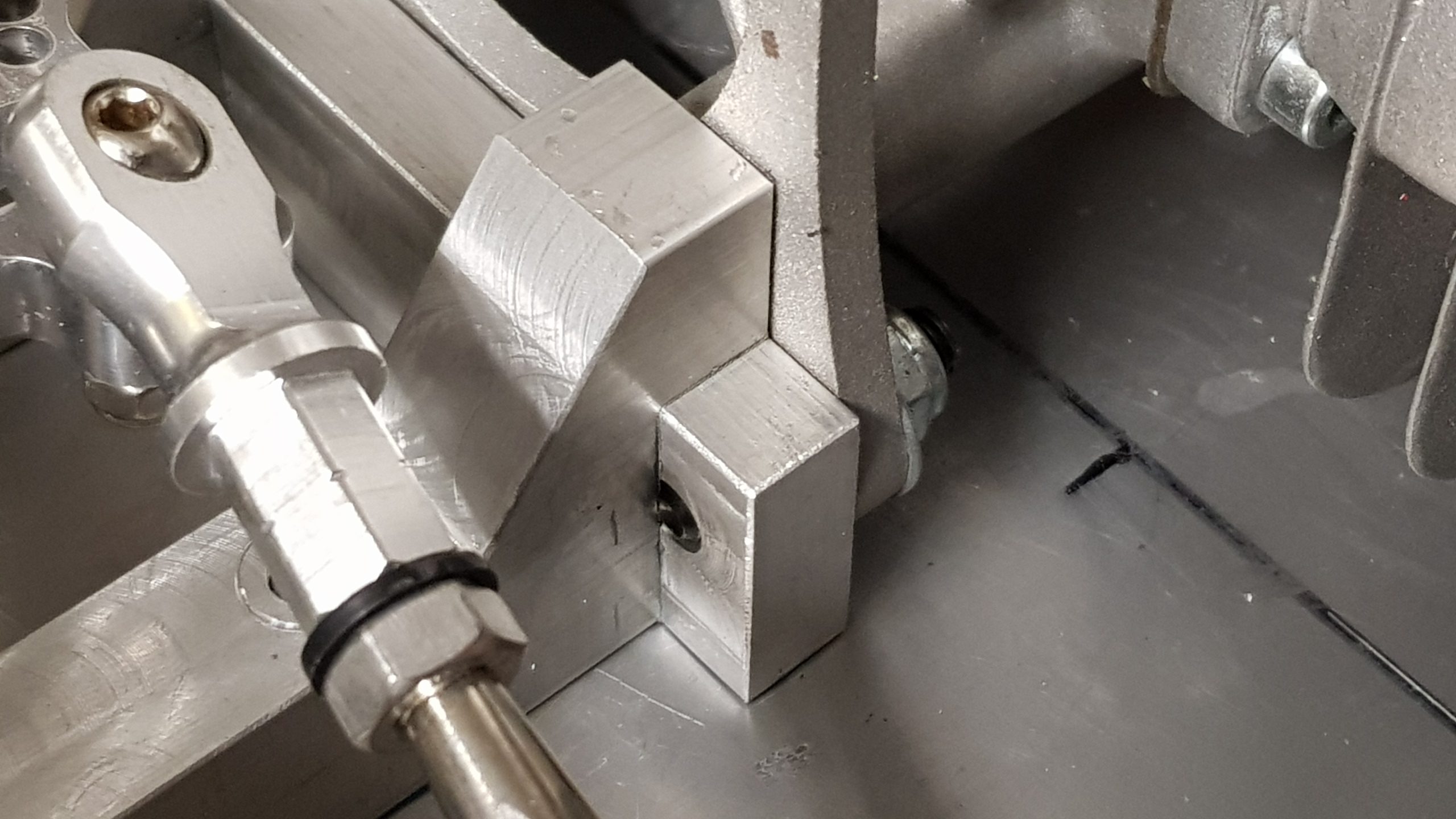

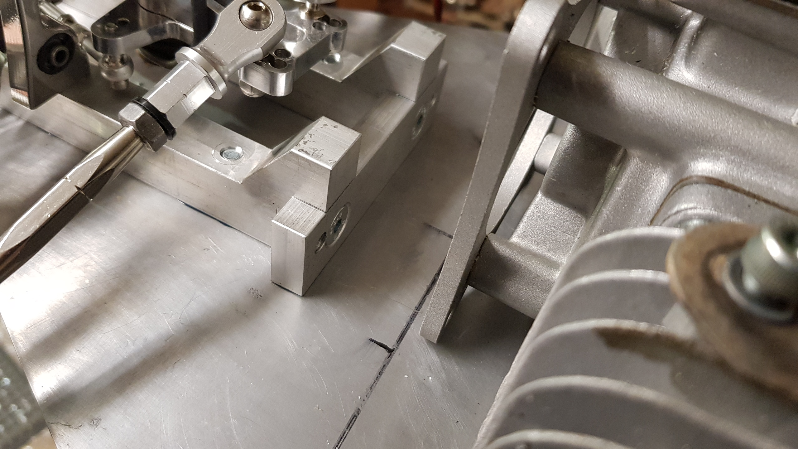

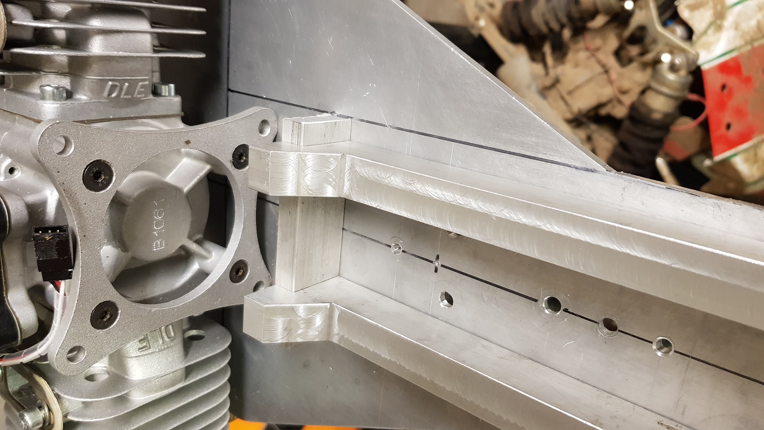

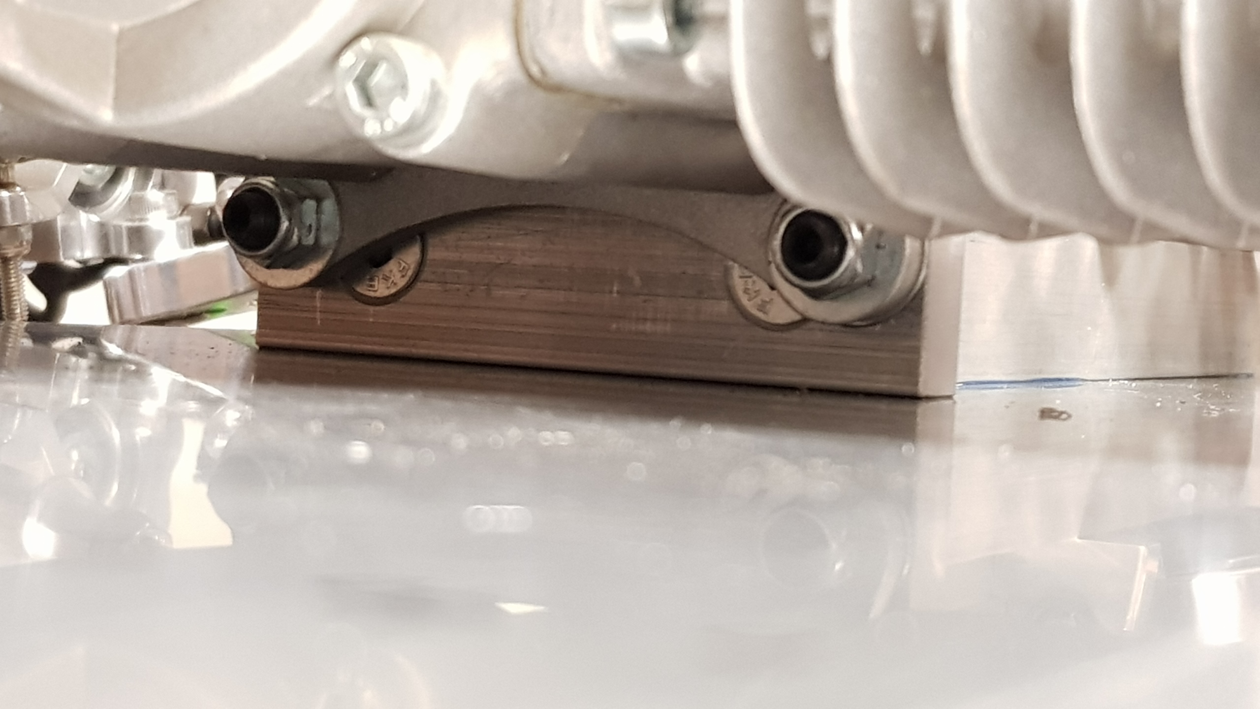

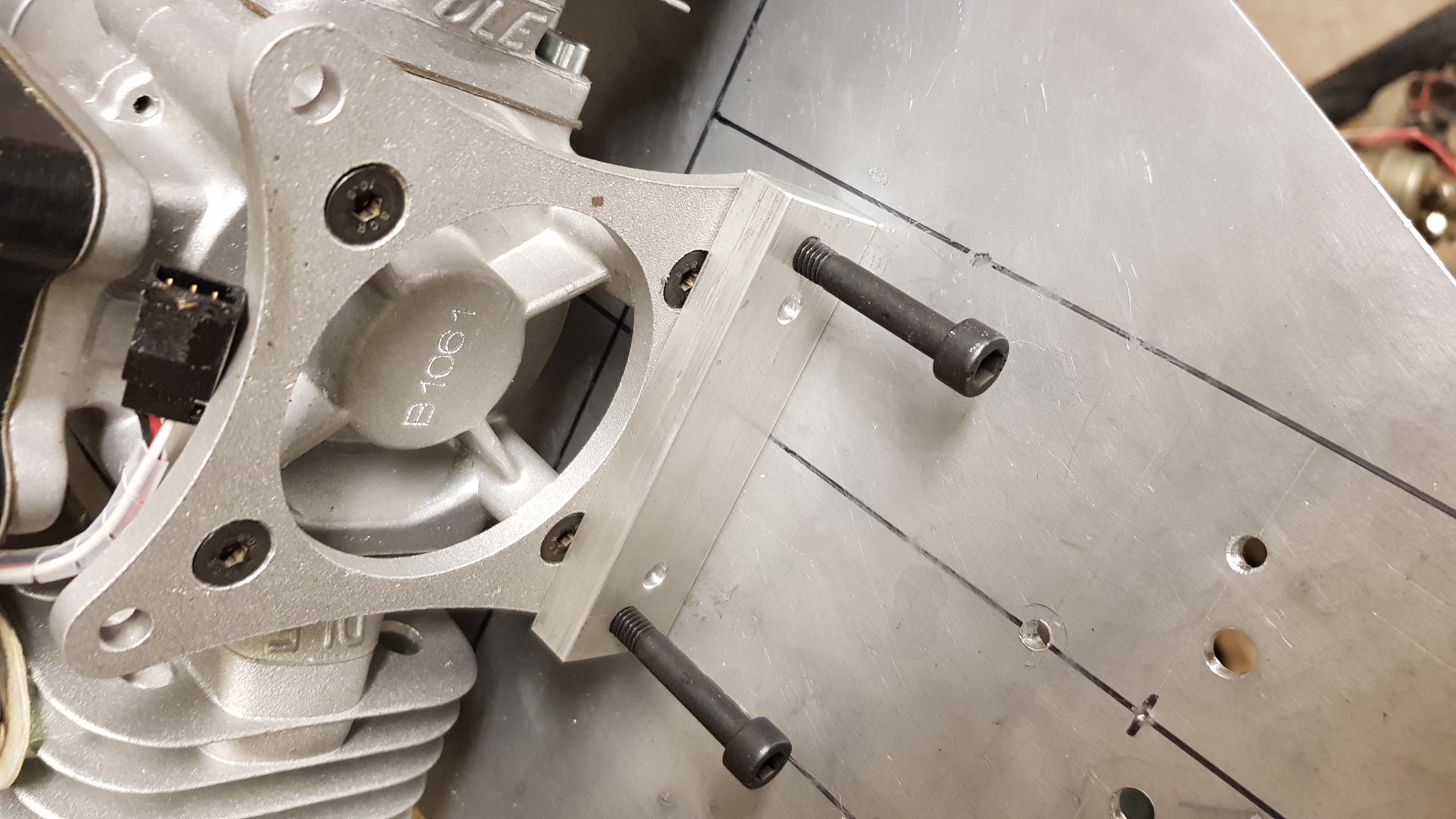

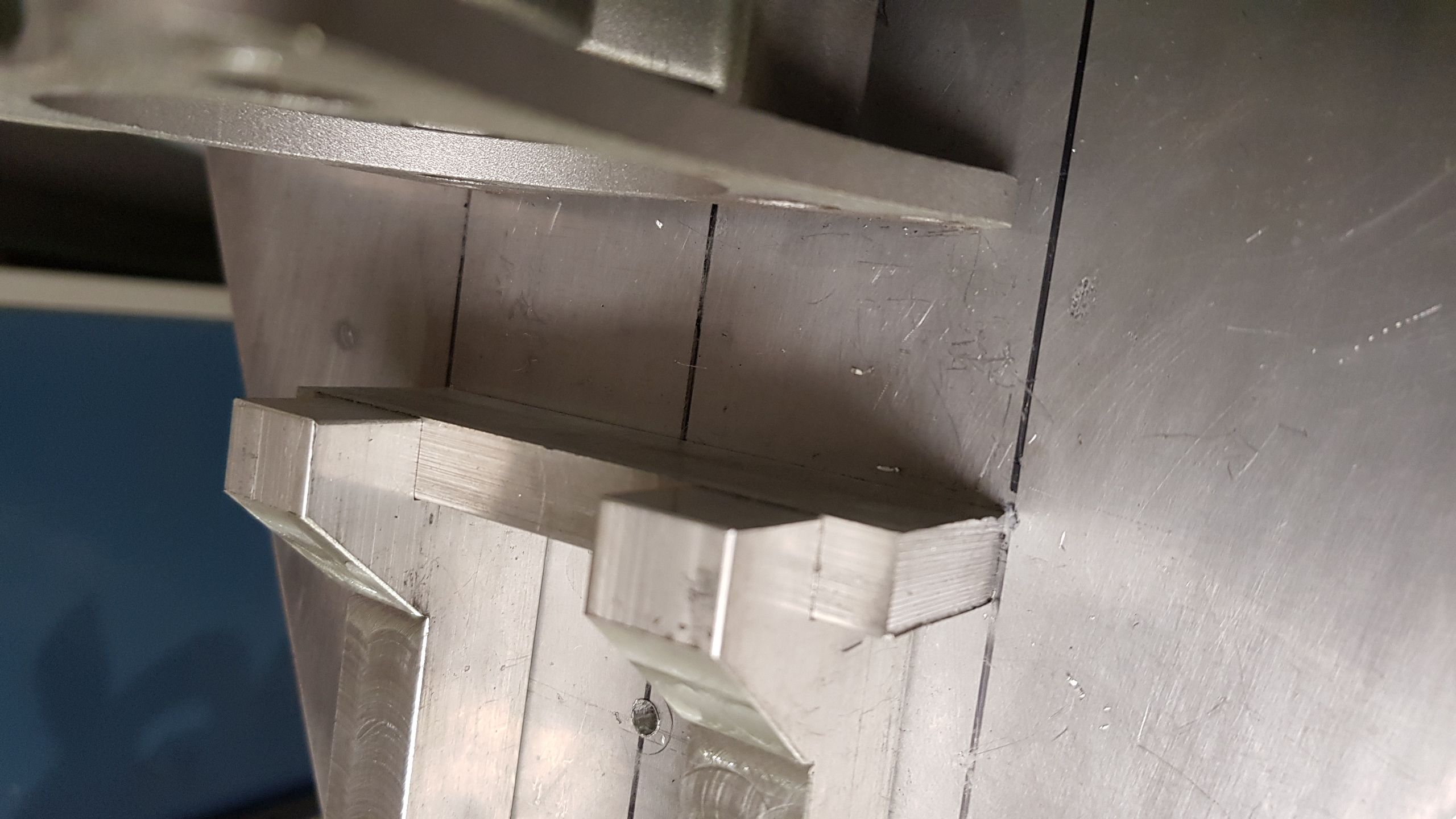

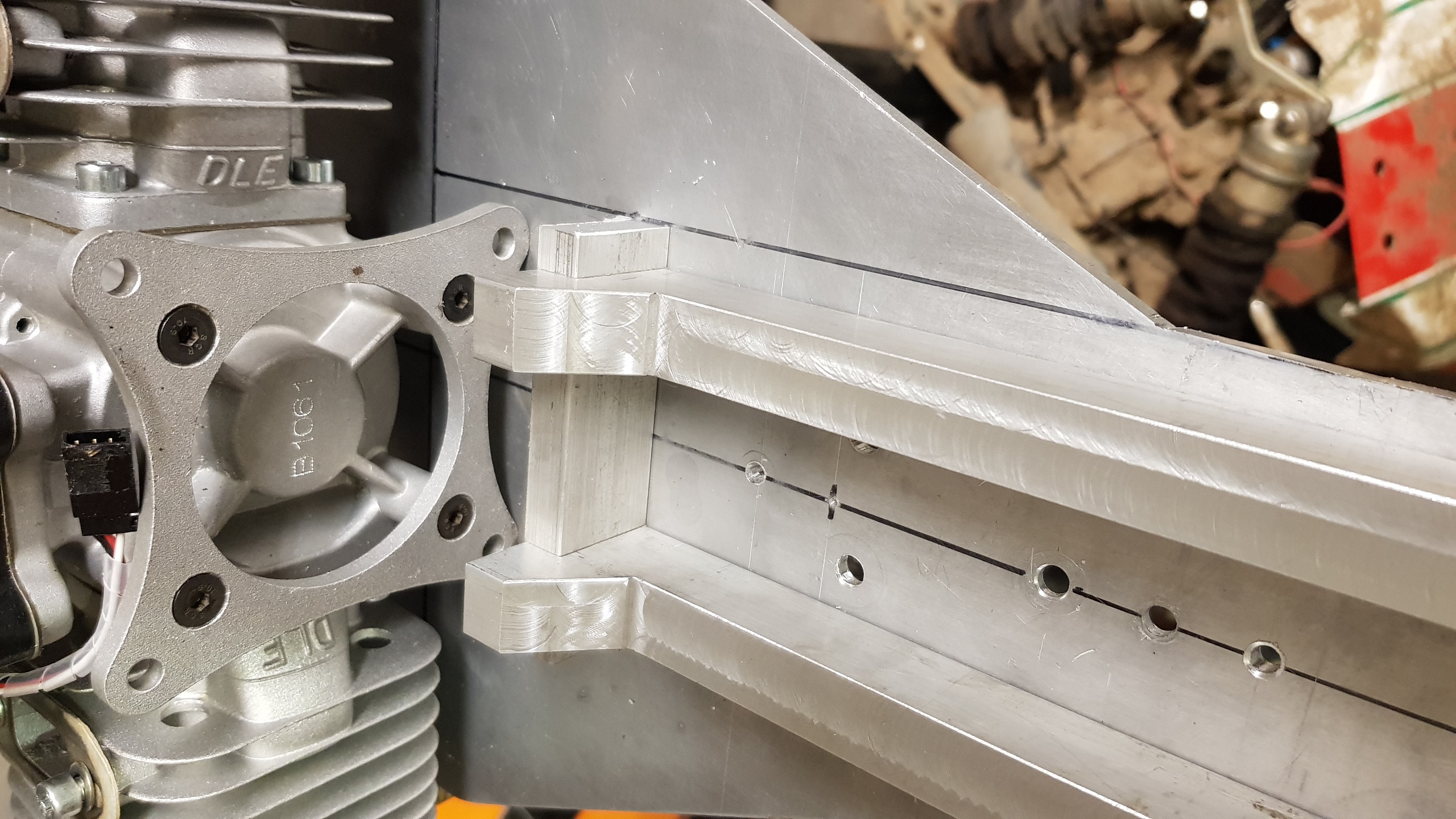

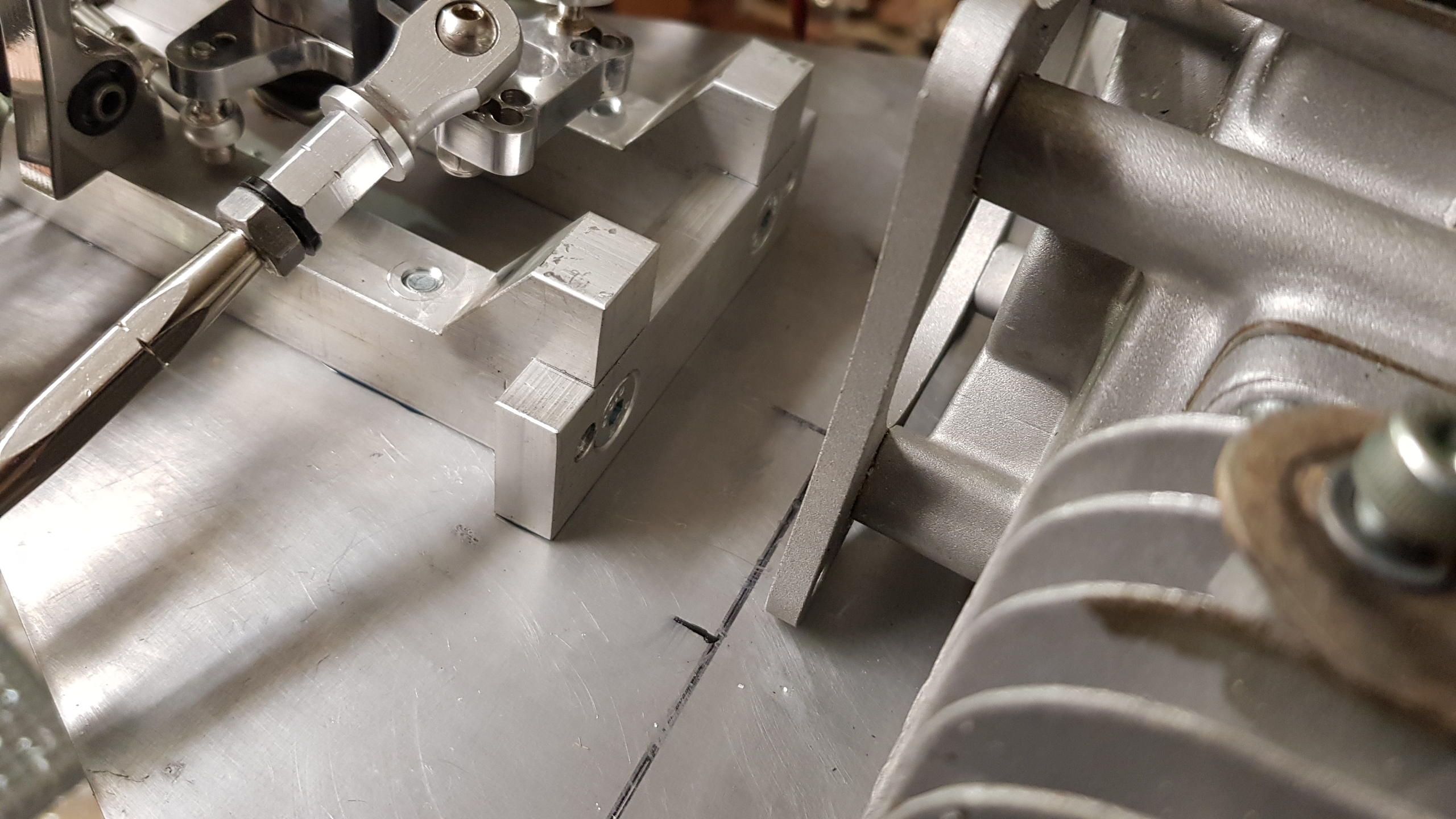

Tillverkat motorfästen ikväll.
Då jag måste stjäla så mycket utrymme som bara är möjligt, måste chassiplattan sänkas 20mm fram...
Tillverkade ett kombinerat distanstorn och motorfäste i ett.
Äntligen sitter motorn monterad!
- Posts: 11712
Re: The Boss. Slips edition.

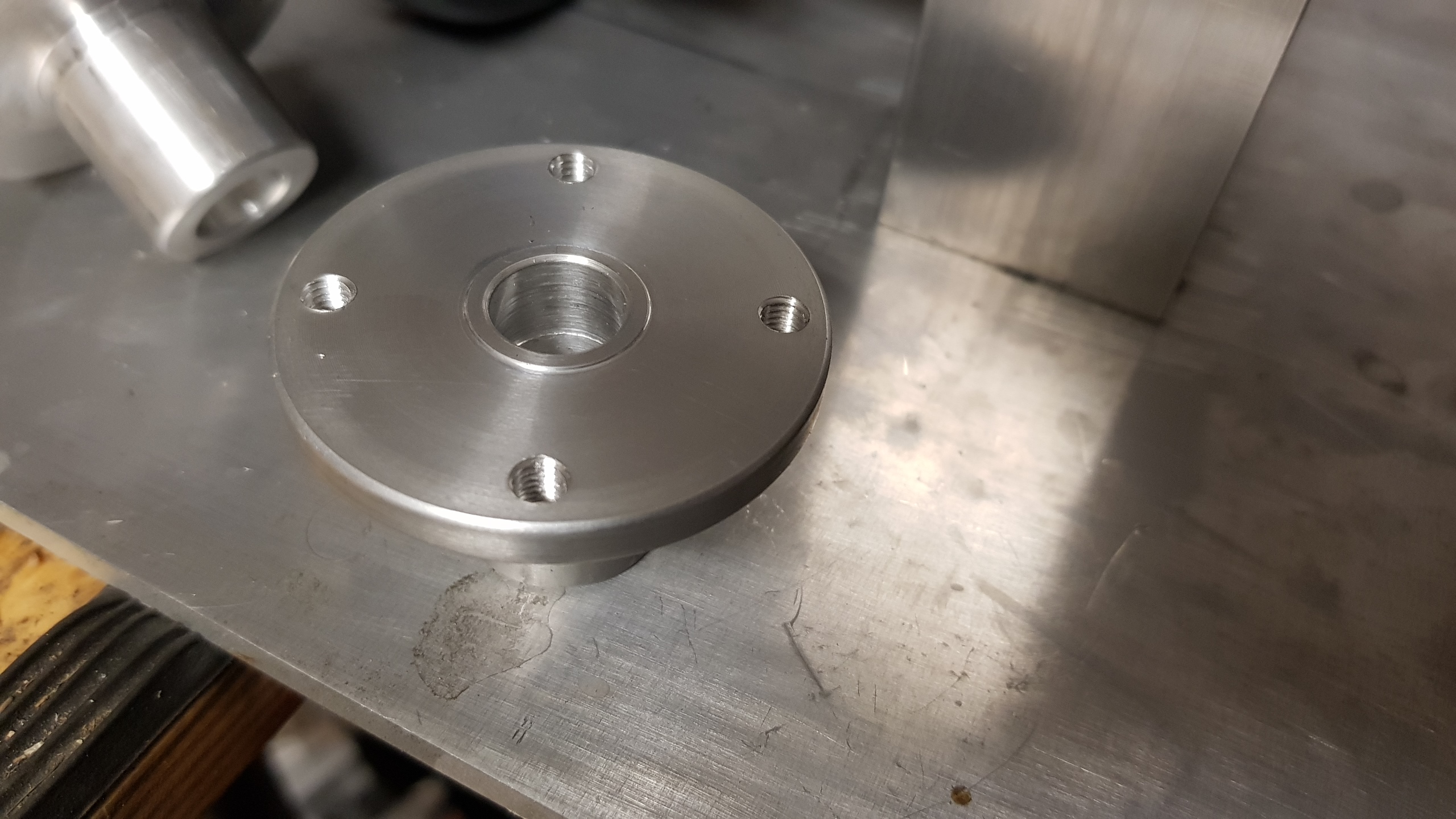

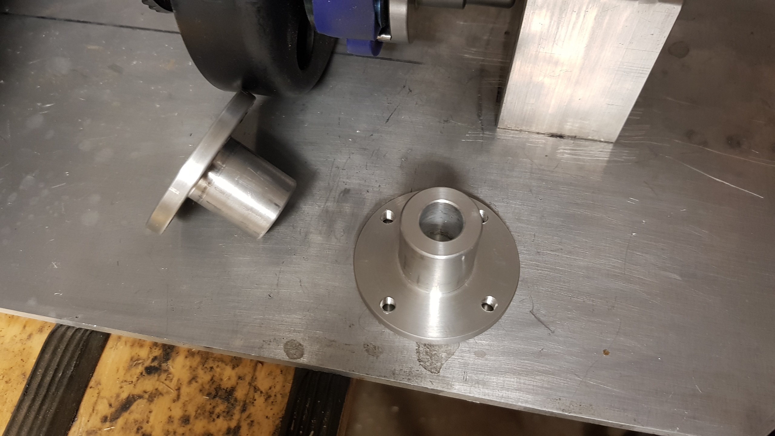

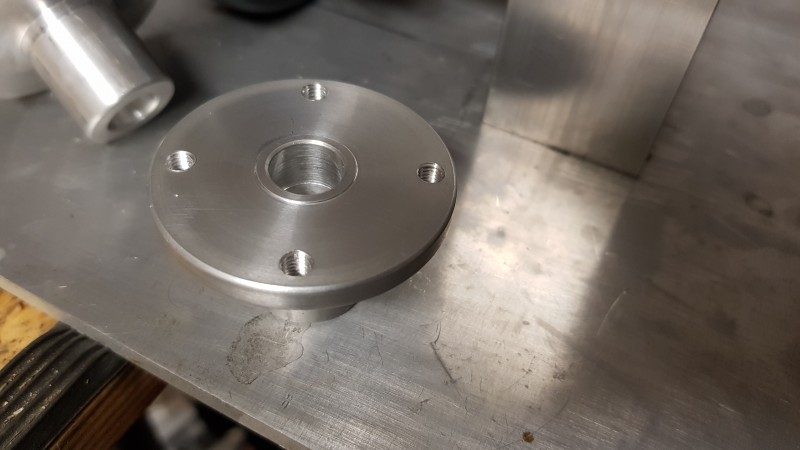

Ett par bilder till...
Har även tillverkat BRP adaptrarna och jösses vilken skillnad med ett rundmatningsbord!
Hur enkelt som helst plötsligt!

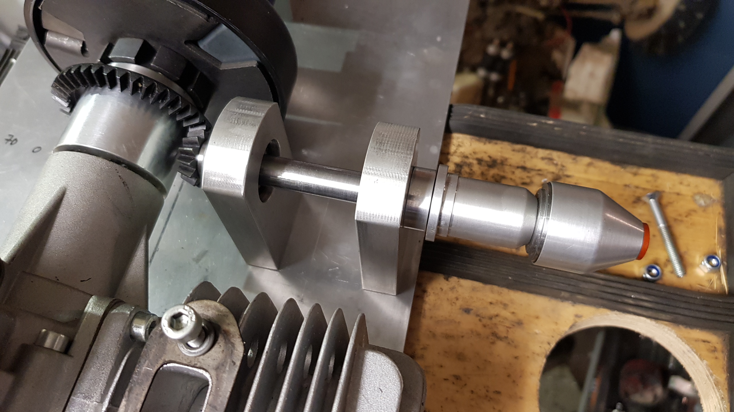

Lyckades montera startaxeln med piniong och få den startklar innan mässan!
Helt obegripligt att axeln fungerar och utan att kärva nämnvärt!
Krävs ju inte många hundradelar för att axeln skulle nypa, men peppar peppar så löper det fint!
Det finns ju dock alltid ett "men", och så även denna gång!
Jag hade inbillat mig att utväxlingen mellan krondrev och piniong skulle räcka för att elstartern skulle orka driva runt motorn.
Den orkade inte ens dra runt motorn med ena stiftet urplockat!
Lär få hitta en annan starter med ett helt annat klipp i.
Eller dreva om!
Eller dreva om!
