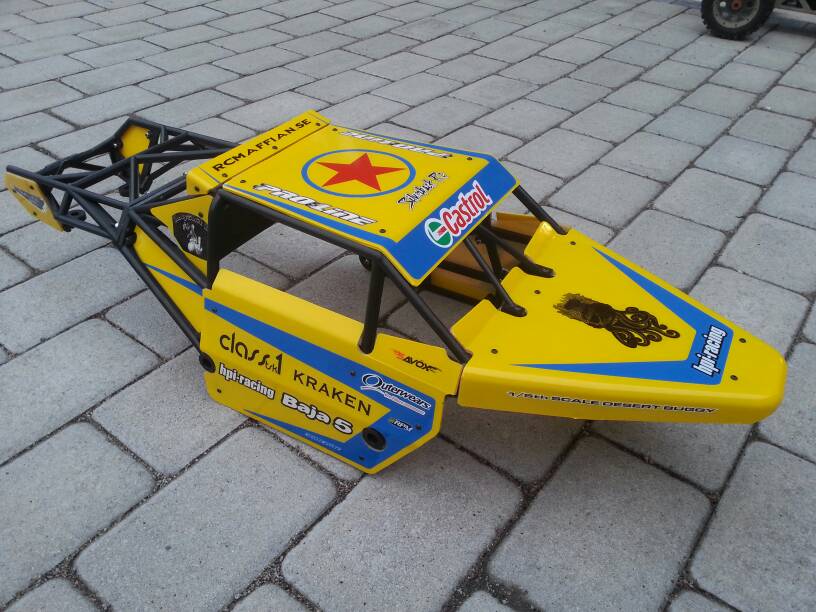

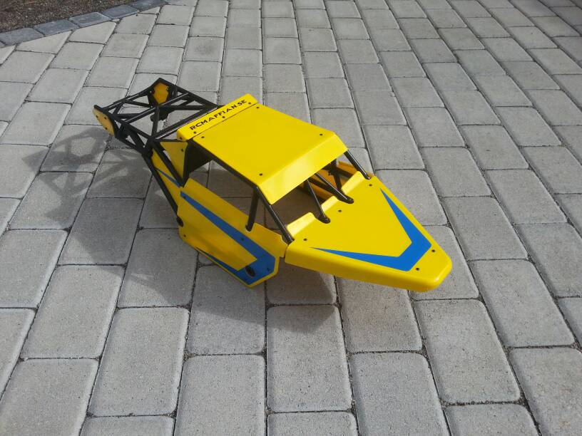

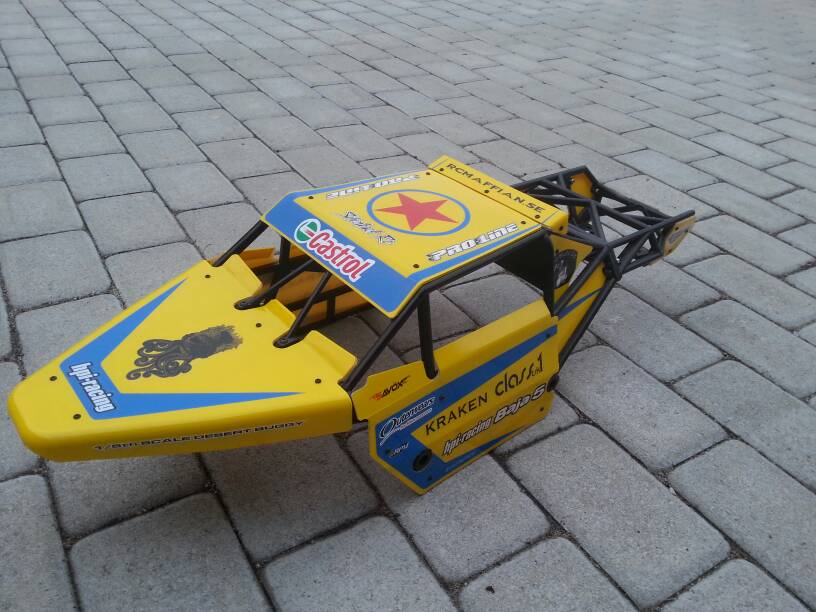

Post by Dave » 18 Apr 2014, 20:03
Saknar några små dekaler ni bara, men nu är buren i princip klar.

http://img843.imageshack.us/img843/8015/k7s50.jpg
http://img843.imageshack.us/img843/3562/62yg.jpg

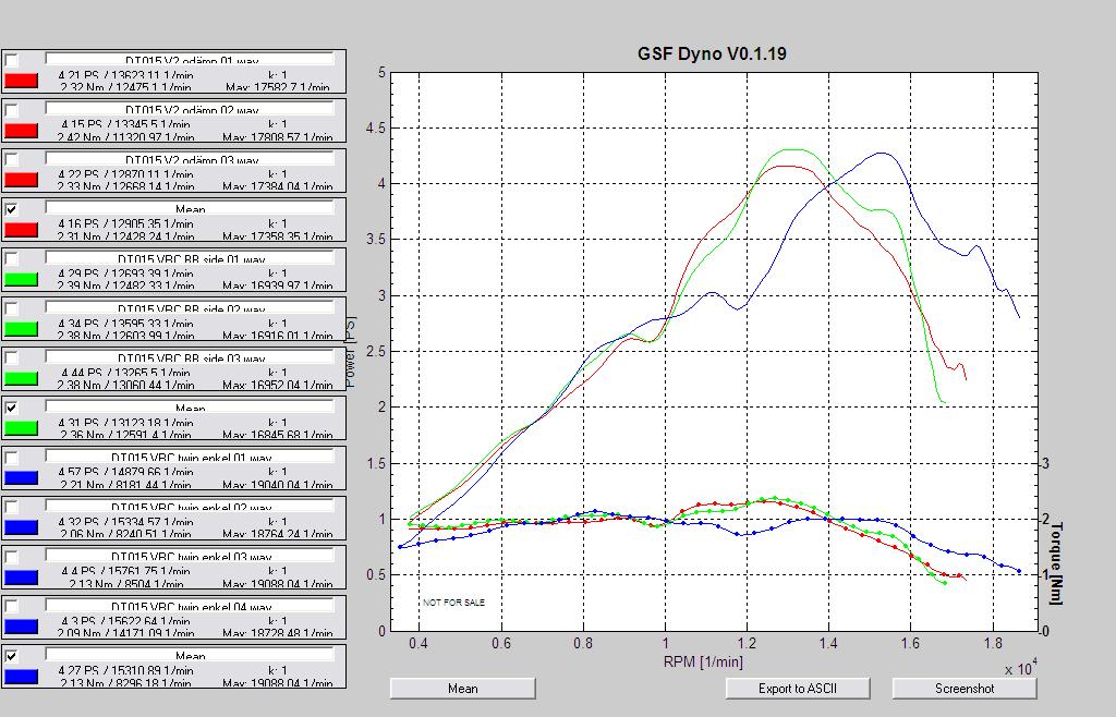

Post by Dave » 22 Apr 2014, 21:32
Har inte hunnit bänka fler pipor, men drog ihop de tre jag testat så långt....har ett gäng pipor till som borde bänkas i mån av tid, men just nu lutar det nog åt att jag kommer att köra BigBore pipan....
Samma botten som en V2 Dominator men lite högre toppeffekt. Den varvar 2k mindre med den än med Propipan, men jag brukar inte ha så bråttom.....
:sunglasses:
Röd = Dominator V2 odämpad
Grön = VRC BigBore Side
Blå = VRC "Propipe" (single twin pipe)

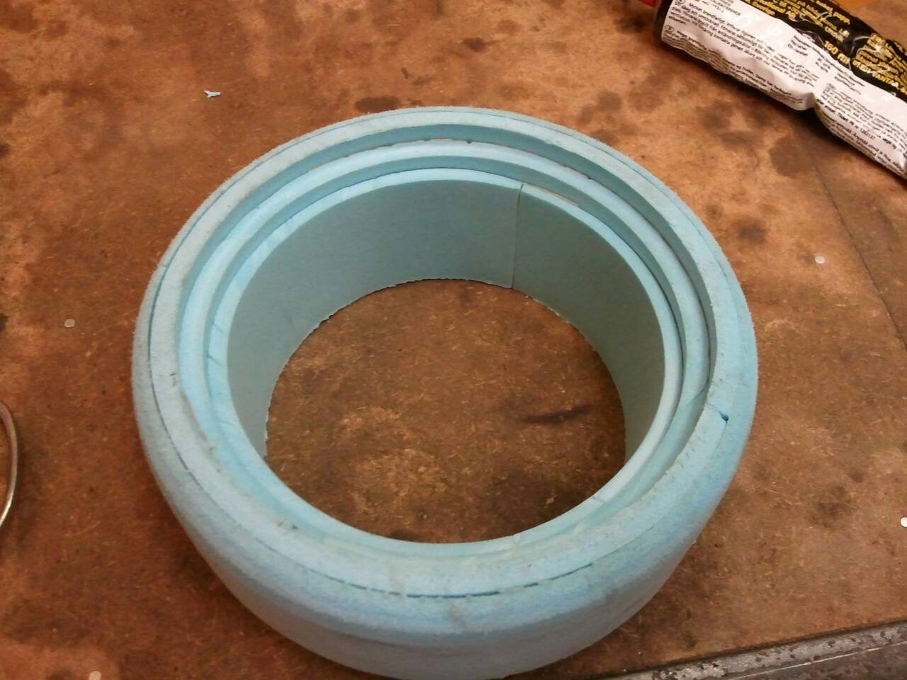

Re: Sv: Dave's Baja 5T "Kraketen"
Post by Dave » 24 Apr 2014, 08:21

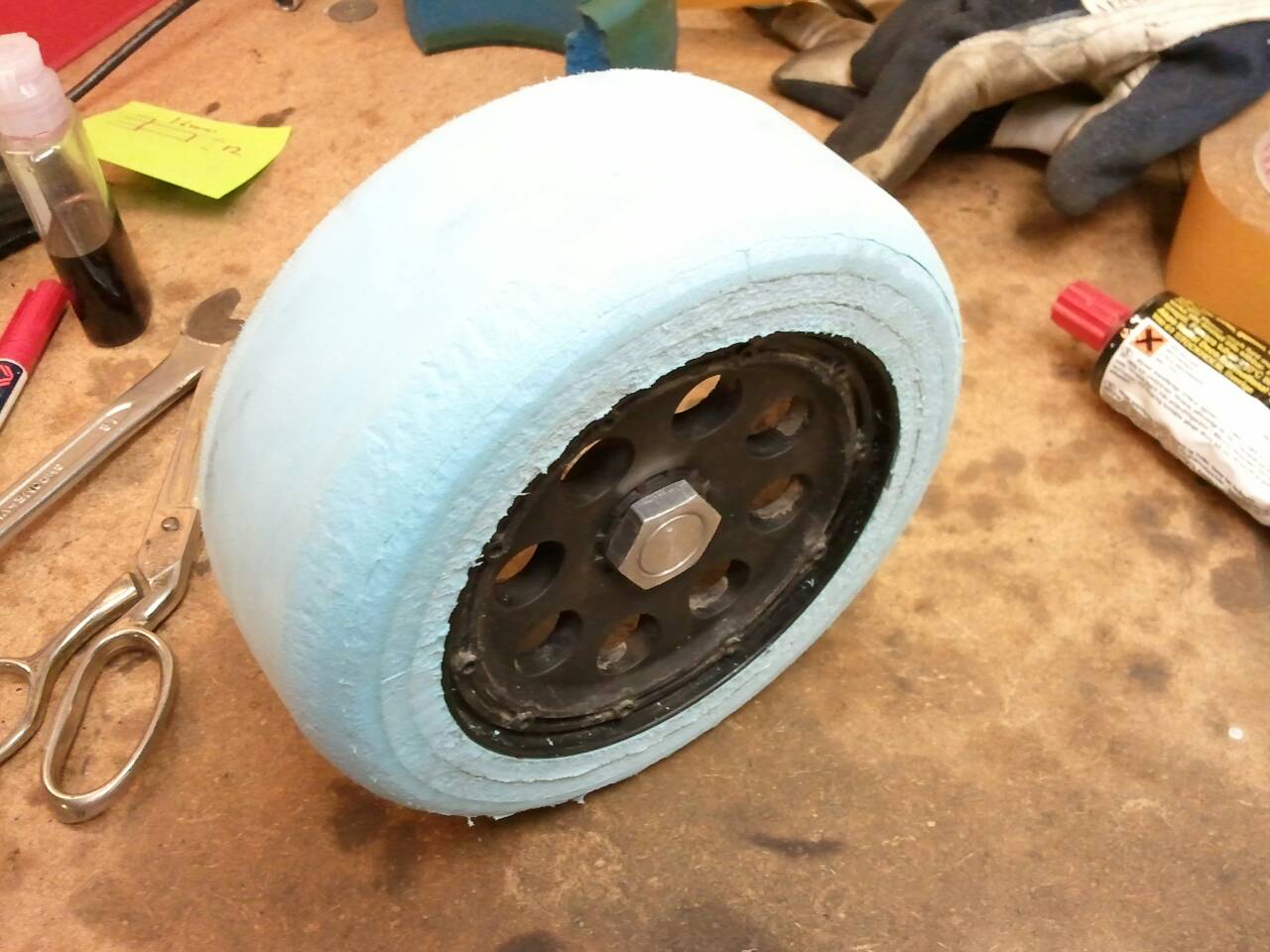

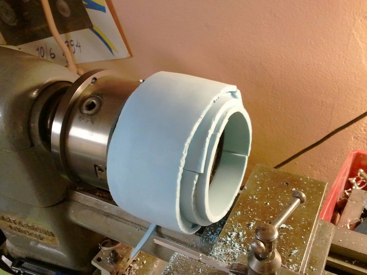

Började montera lite däck också.
Tänkte först använda original foam men ångrade mig när jag kände på dem.
Tunga som bly!
Det blev till att köra en favorit i repris. ...
