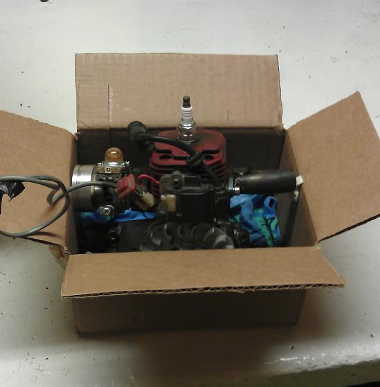

nho1 wrote:Ser ut att ordna sig med motorn, tack vare Andreas/SwedRC! Snacka om superservice! :thumbsup:
Blev byte av kolv, kolvring, kolvbult och lagret i kolven. Nytt vevhuslager och packboxar.
Kilen till svänghjulet saknades, så Andreas fick sätta dit en (konstigt att den saknades).
Kanske blir en provtur i helgen.... :happy:
Skönt att det verkar lösa sig för vettiga pengar !!!

Om du har möjlighet skadar det inte att kolla sa veven är rak ocksa.
Ifall det tagit tvärstopp i maskin sa kan veven bli skev. Inte sa vanligt, men det händer.

Vet knappt hur man mäter upp det?.. :toung:
Nej, den här gången lät jag en expert (läs Andreas) ta isär och kolla vad som behövde åtgärdas. Så tidigare inlägg om vad som åtgärdades är på rekommendation av honom. Tror det kommer bli kanon!

Då har man plockat ner chassit lite. Tänkte att det vore bra med lite rengörning och se status på grejerna. Plockade ur och gjorde rent i diffhus bak (behövdes), dock så var en bakre bärarmen sprucken och undre "hingpin" krökt. Får bli en beställning till Andreas.

Har haft isär bilen lite för att kolla tillstånd på bakre diff och lite rengöring, bytt ena undre bärarmen bak (som var sprucken) och hing pin till samma (som var krökt).
Satt in killswitch och mottagare.
Rengjort luftfilter och oljat in igen.
Fått i motor som renoverats av Andreas.
Blir kanske testkörning i helgen... :toung:
Saknar bara en låsning till gasreglage nu... :hmm:
