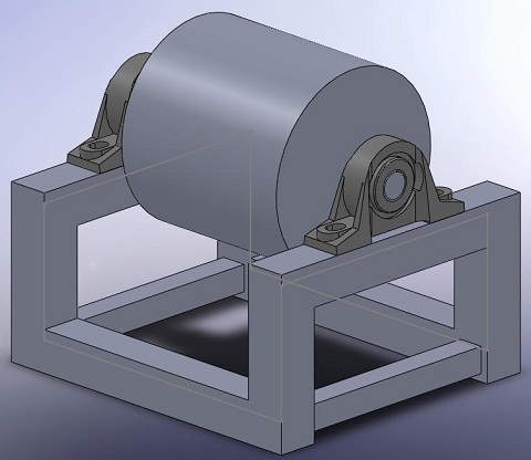

Tänkte höra om du Rally har någon ide på hur mycket massa det skulle behövas till en inertiabänk för dom här små motorerna, har inte riktigt orka sätta mig in i alla formler än men funderar på att i alla fall pula ihop det mekaniska först.
Har en hel hink med bly vikter jag tänkte man kunde smälta runt ett axelstål o sen montera upp i svarven o balansera.
sen är det ju busenkelt att svetsa ihop en lagrad vagga till cylindern, skulle va kul att få ut på papper va piporna levererar =)
Man måste ju spendera tiden nånstans när fälgarna rasar :D

Post by Rallyfinnen » 12 Jan 2010, 19:14
Man är nästan tvungen att räkna lite förr eller senare.. bättre att göra det innan man börjar såman inte gör det dubbelt :)
Det går ju inte att ge en viss massa, utan det beror ju på diametern också.. En skiva på 1m diameter och 1kg räcker säkert :)
Här finns en länk som underlättar inertiaberäkningar lite..http://www.botlanta.org/converters/dale ... wheel.html" onclick="window.open(this.href);return false;
Det borde vara 'disc' du ska räkna på om du har ett svänghjul med konstant tjocklek och diameter.
Tänk på att centrifugalkrafterna är enorma, så jag skulle endast rekommendera solida stålstycken, jag tror bly kommer att slitas sönder.. Ett annat alternativ är ju en billgenerator modell större (över 100A),den hade skaplig inertia, och är gjord för att varva rätt mycket (långt över 10000rpm).
Ett annat alternativ är ju att ta tex ett litet bilsvänghjul och göra en utväxling som halverar varvtalet på svänghjulet.
Lagrad vagga till cylindern? Nu fattar jag inget.. :roll:
Kör du inertia-bänk så behöver du bara koppla motorn till svänghjulet på något sätt och mäta varvtal noggrannt för att kunna beräkna effekten. Inga andra rörliga delar eller givare behövs.

Post by Calle786 » 12 Jan 2010, 21:09
Ja, ska nog sätta mig och googla lite =)
Angående "vagga till cylindern" så kanske det var lite luddigt utryckt :P men jag hade tänkt mig ungefär så här
