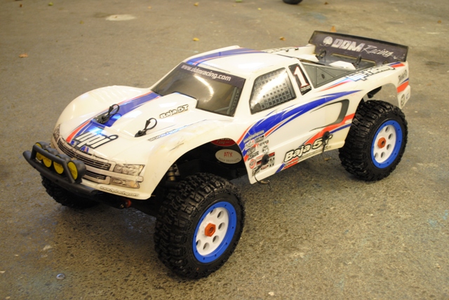

Är ju nästan en vetenskap hur man fixar med bilder i datorn. Vågar påstå att jag hatar datorer och kameror. Men men nu finns en liten bild iallafall.. :hammer:
Re: Stelunex Desert Storm Baja 5T
Post by S 500 R » 24 Oct 2010, 17:43
Ser ju skit bra ut!
Post by waqr » 24 Oct 2010, 17:53
Riktigt nice Stellan! Grym kombination med blått och vitt :worship:
Post by J.A racing » 24 Oct 2010, 18:07
Ja dom är ju riktigt fräsiga dom vita 5T bilarna, nu vart jag kluven igen! :hmm: :lol:
Post by Stelunex » 24 Oct 2010, 20:35
Tack grabbar. Ska bli kul att testa däcken. Har ju varit super nöjd med MXT däcken. Nästan för bra grepp. :hammer:

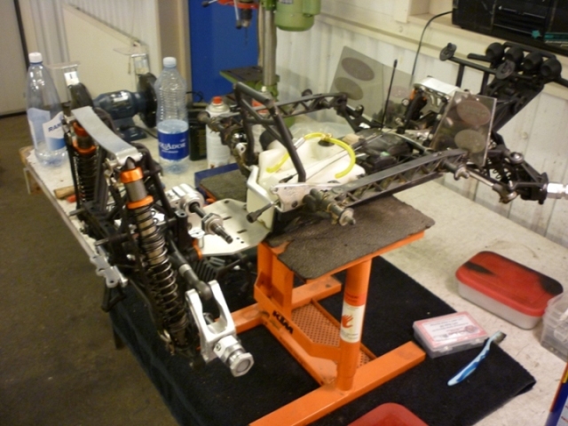

Jaha det var ett tag sedan jag uppdaterade här.. Har rivit ner bilen för lite inspektion nu när snön ligger tätt. Har samlat på mig lite uppgraderingar under hösten / vintern som nu ska monteras. :happy:
Började idag med att skruva ner bakvagnen. Rivit ner allt och tvättat, bytt lager, rivit lådan och gått igenom diffen, ska prova Caster 3000 olja, Diffen får vila i ett GH Alu hus. Har monterat i FLM koppar, Hostiles 3 graders hubbar samt Ubers Extenders

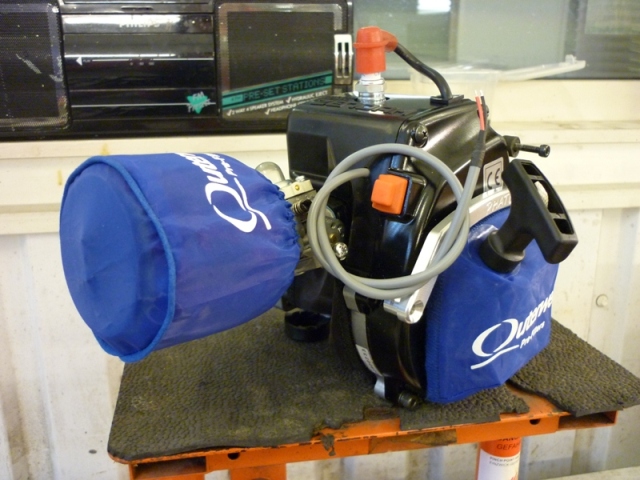

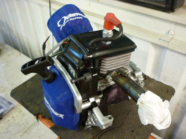

Motorn iår blir en Zenoah 30,5 portad 4-bult från ESP, den fick idag en komplett uppsättning outwears, en Killer bee samt en den där aluhållaren till luft filtret så det blir smidigare att byta.. Pipan blir samma som tidigare, min Pro-pipe, riktigt nöjd med den pipan. Ska bli kul att se vad den kommer prestera mednya motorn.
Imorgon blir det till att plocka ner framvagnen för att snygga till samt byta lager samt mintera lite mer uppgraderingar. Om jag hinner blir det även en renovering av alla dämparna. Har köpt på mig en uppsättning med Phat dad o-ringar som ska på samt de blåa fjädrarna som ska vara lite styvare.
Ett par bilder skutan med..
