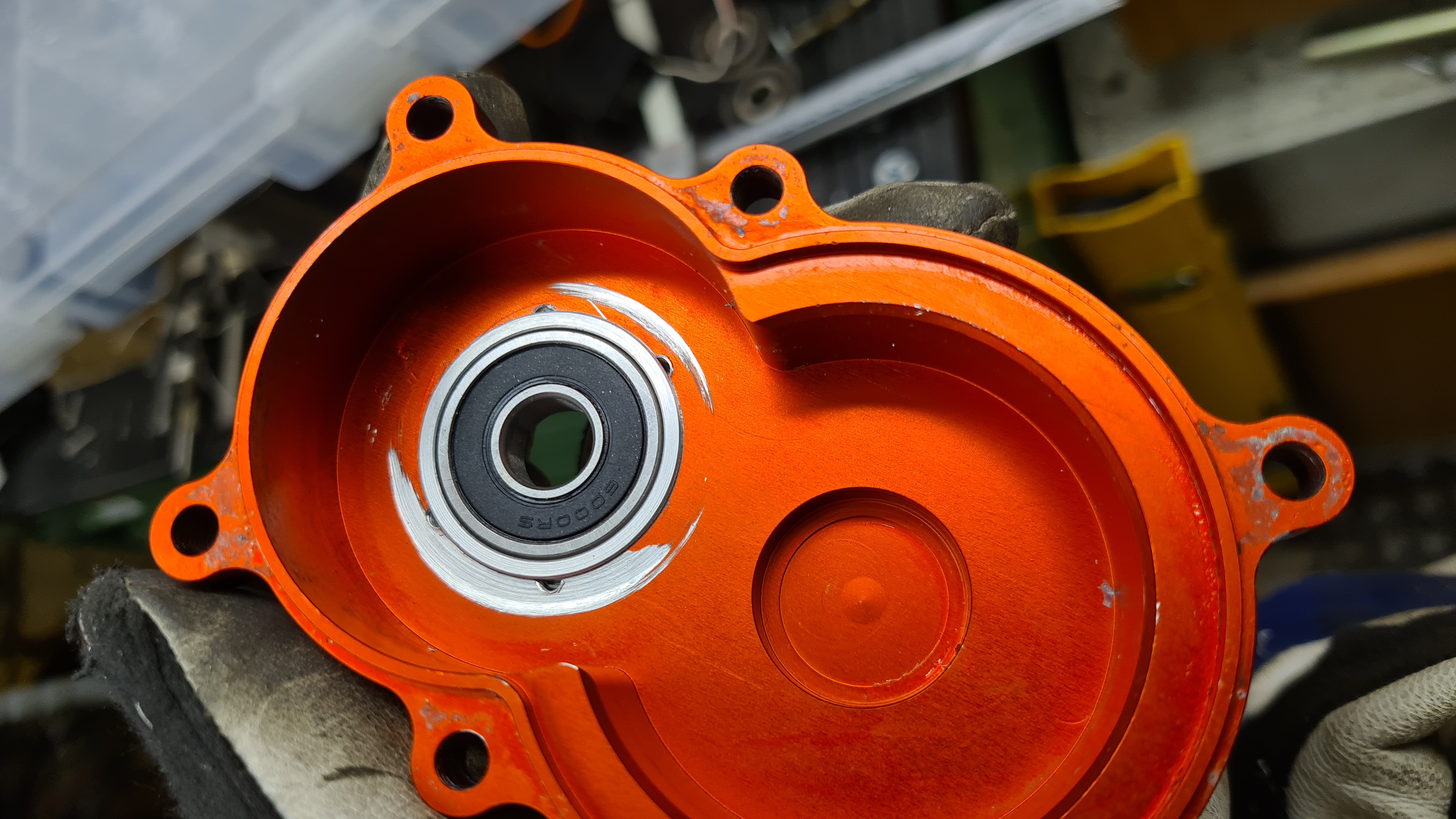

Har nästan varit lite förvånad över att den hållt så bra som den ändå gjort med den här motorn.
Förbereder lite inför uppvisning på Elmia nu till helgen, och skulle egentligen bara kika över den så allt var ok.

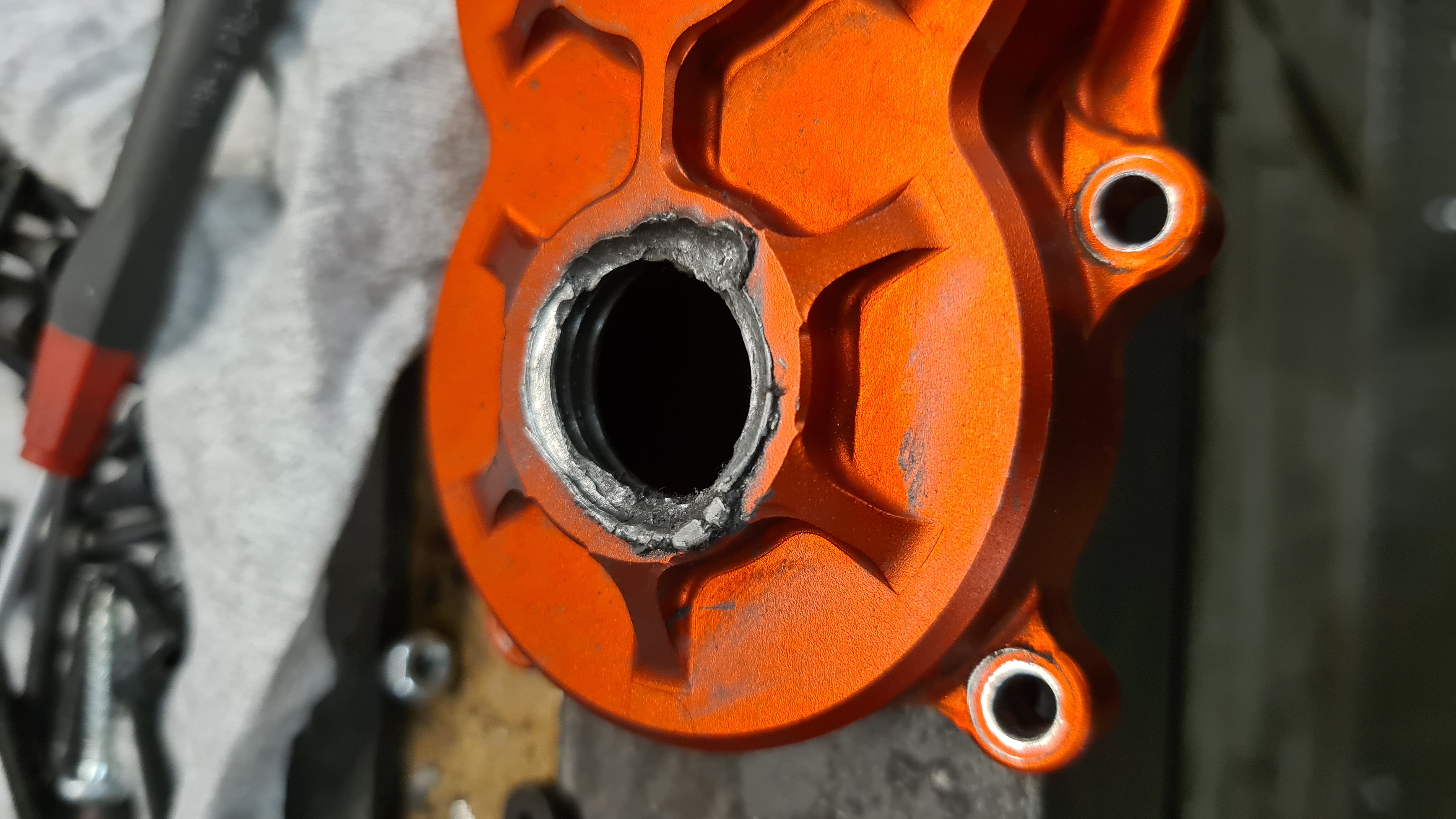

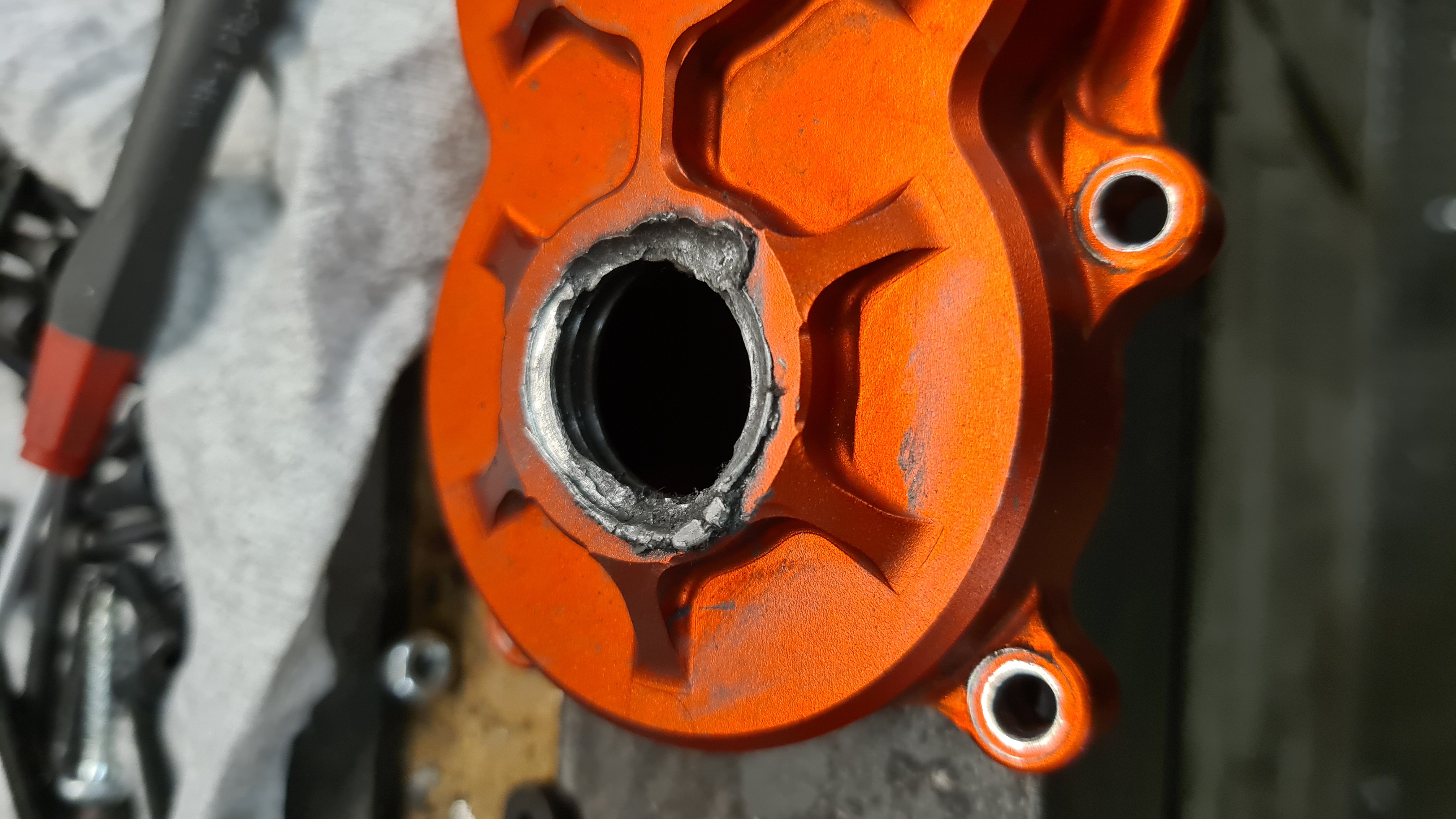

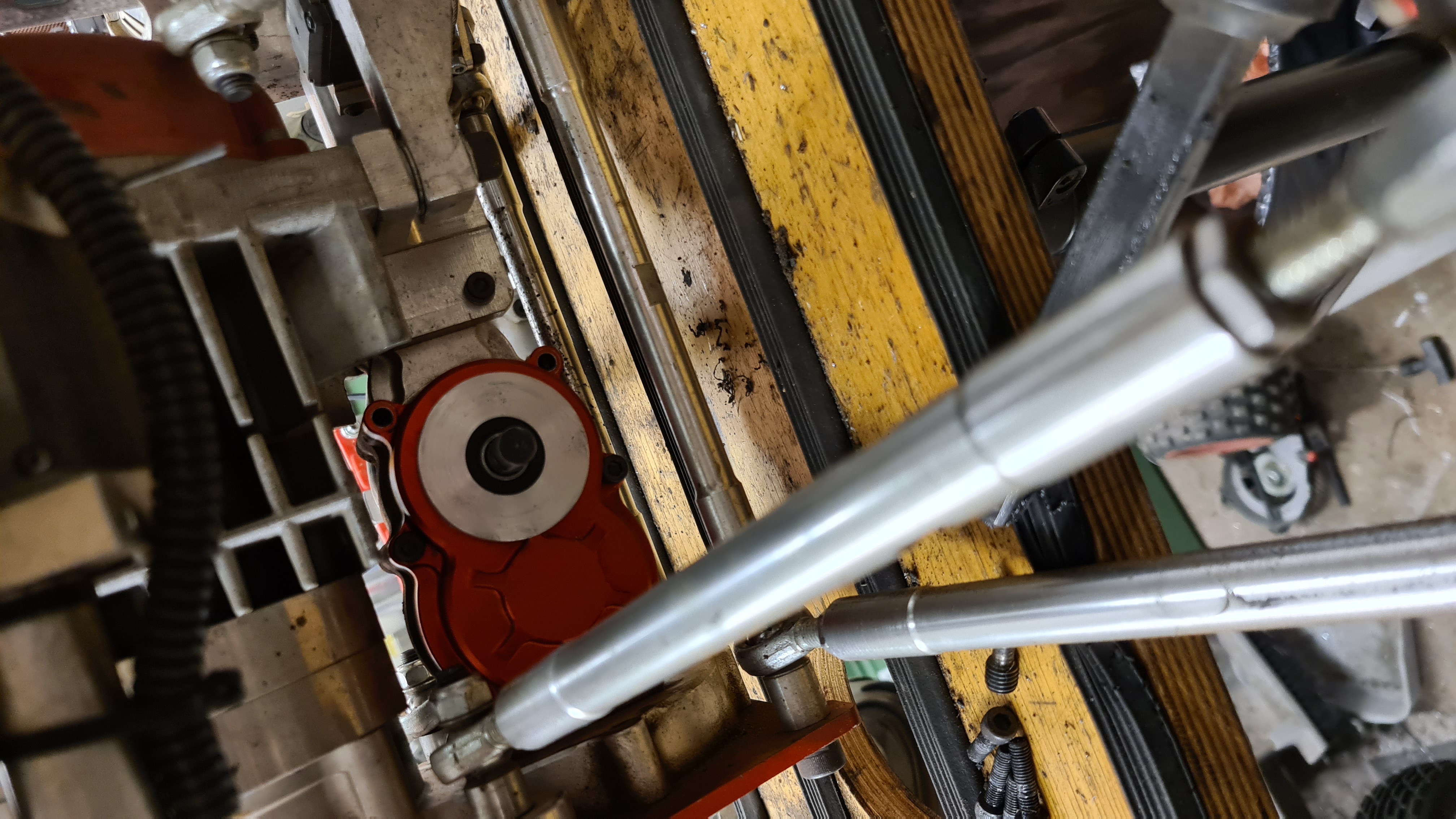

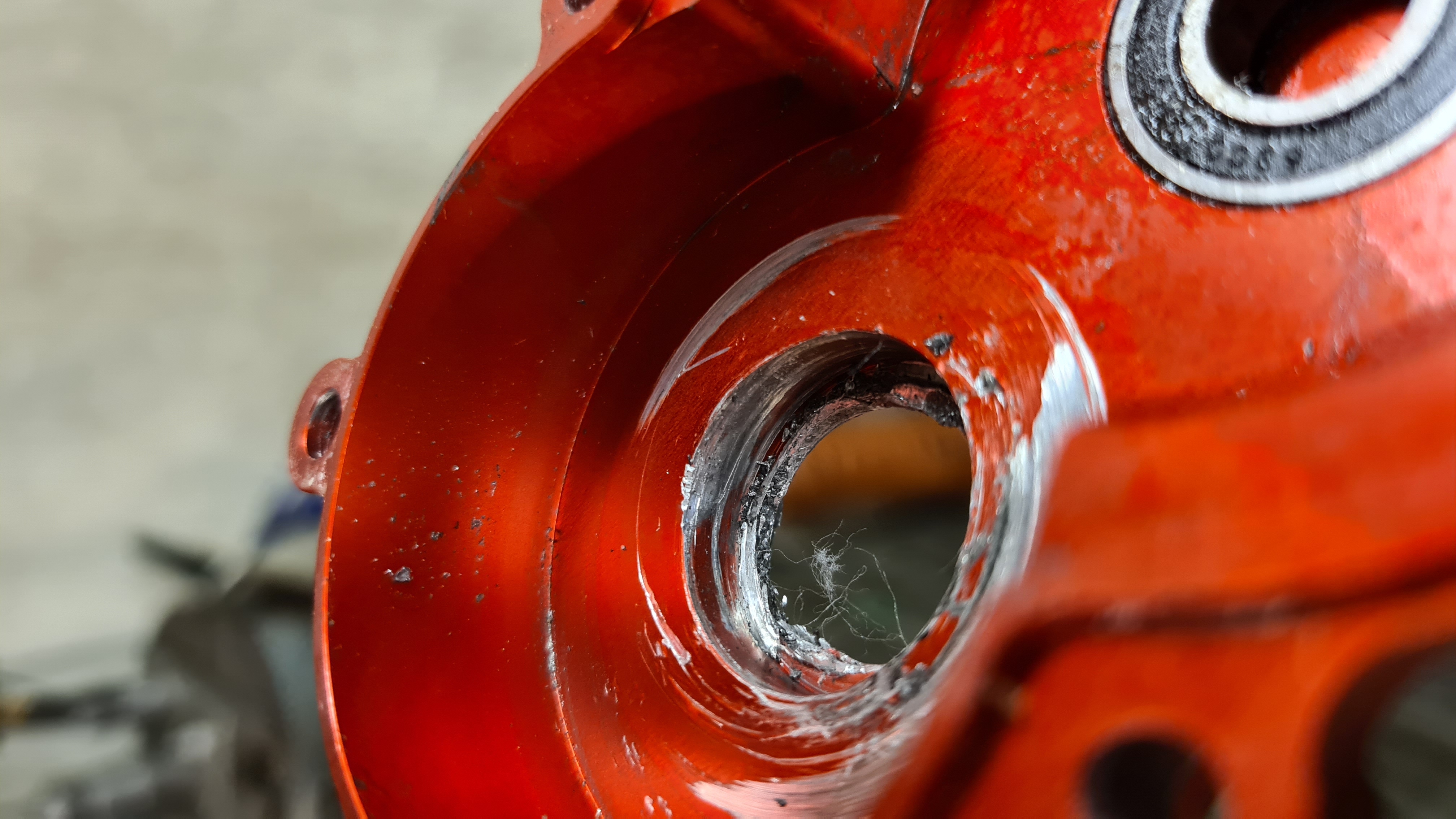

Fick då se att lagret till utgående axel för bakre kardan var... borta...! :curse:
Bara att riva isär och det blev man ju inte gladare av.
Att få hem nya prylar på några få dagar kan man glömma, så det blev till att rynka pannan, ställa sig med armarna i kors och glo på skiten tills man hade hittat på en tillräckligt idiotisk idé för att det kanske skulle kunna fungera.
20220410_165205.mp4
(11.34 MiB) Downloaded 224 times
Re: Dave's 85cc RAMINATOR
Post by Dave » 12 Apr 2022, 22:09

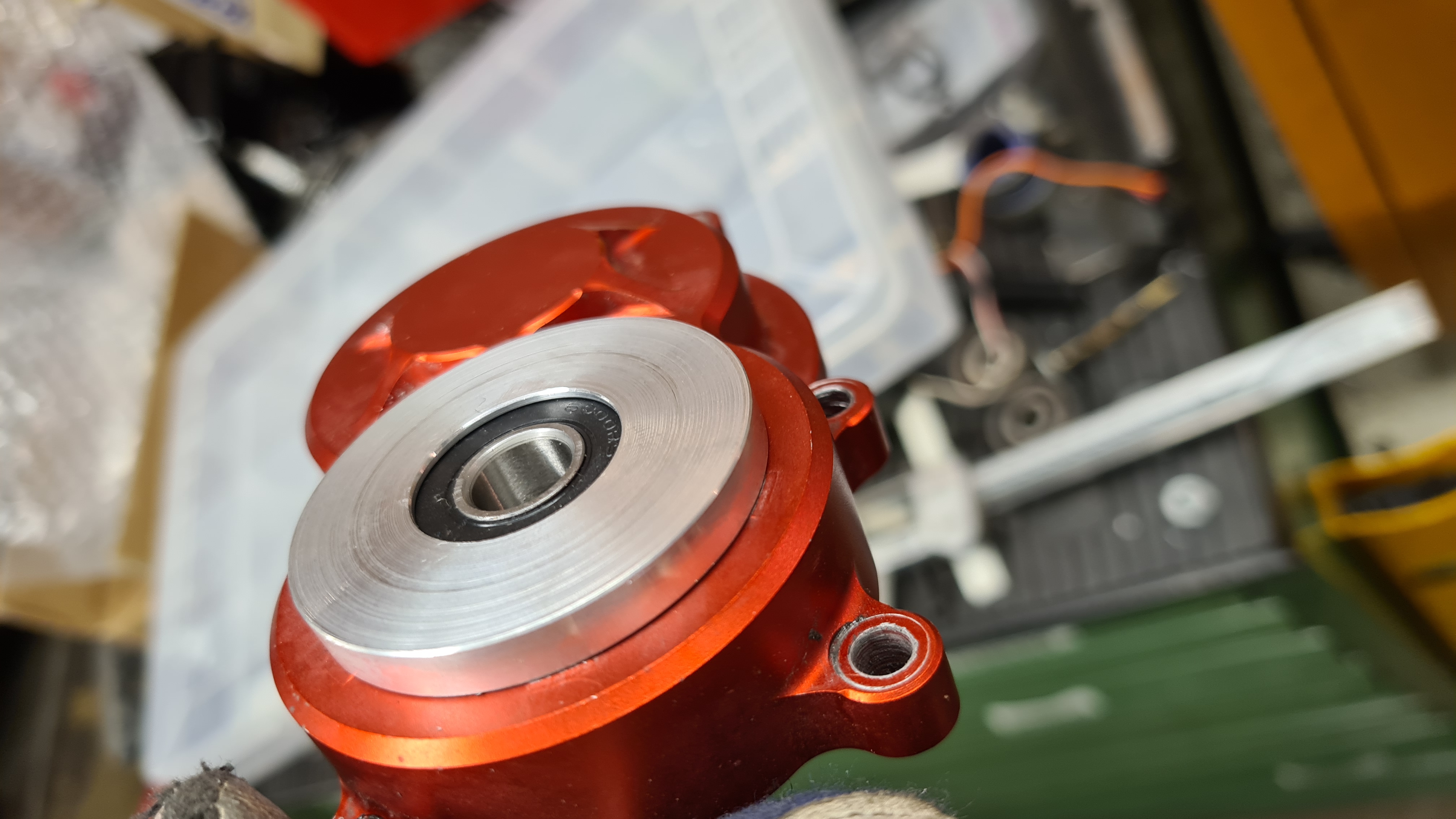

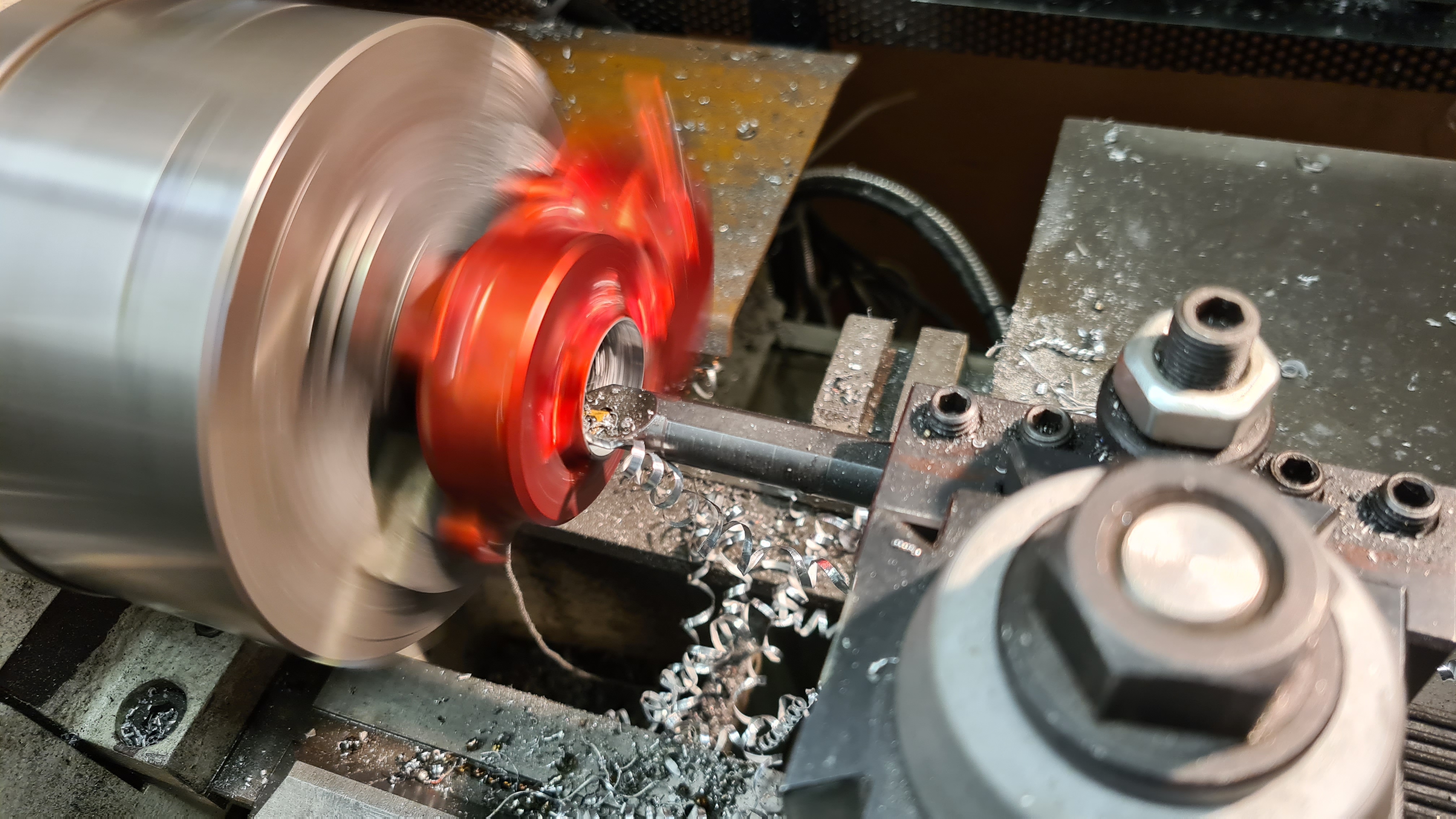

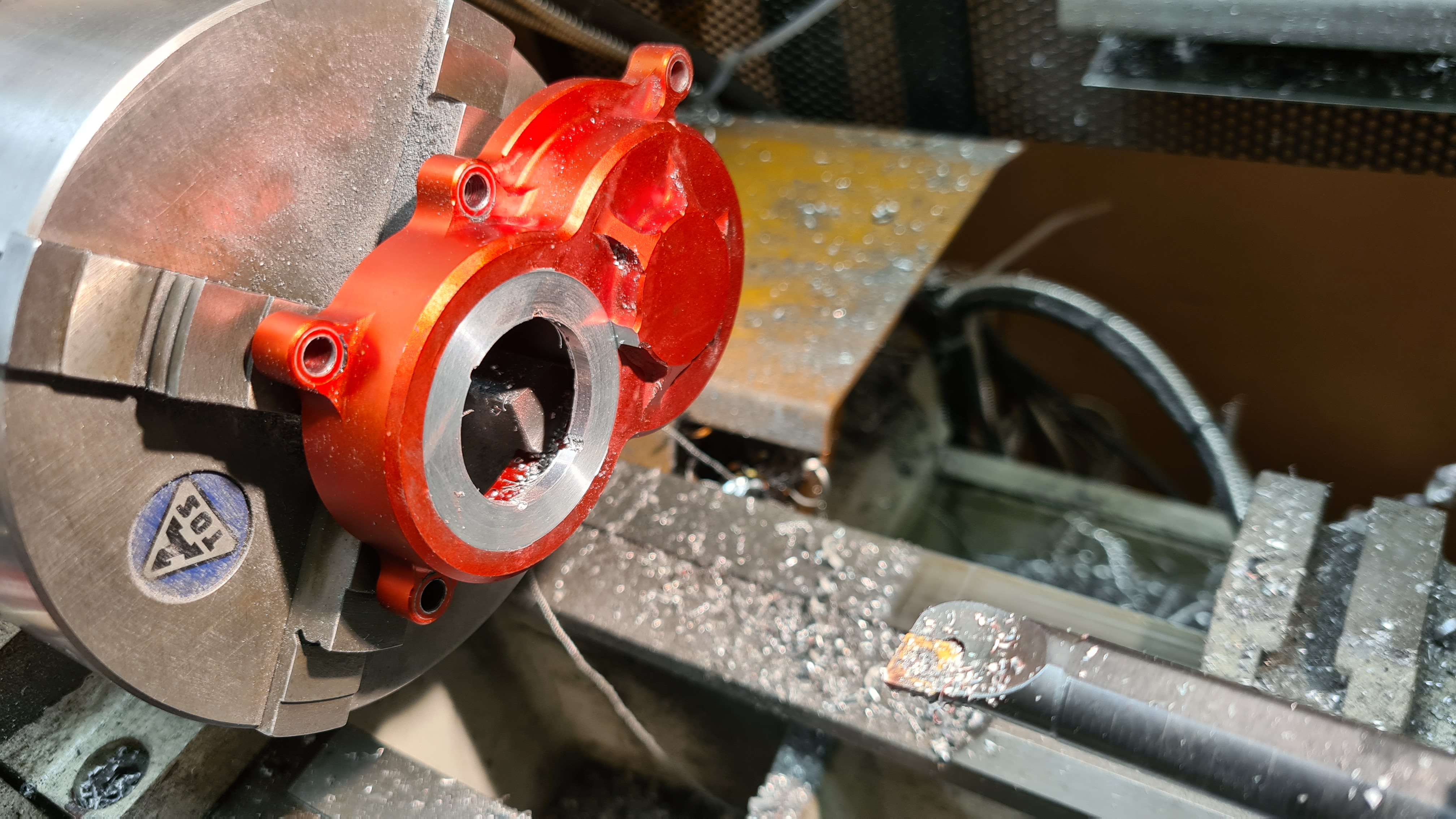

Första försöket blev att försöka bara svarva upp hålet för att kunna sätta i ett större lager.
Hyfsat besvärligt att rigga den kåpan i svarven bara.
Post by Dave » 12 Apr 2022, 22:16

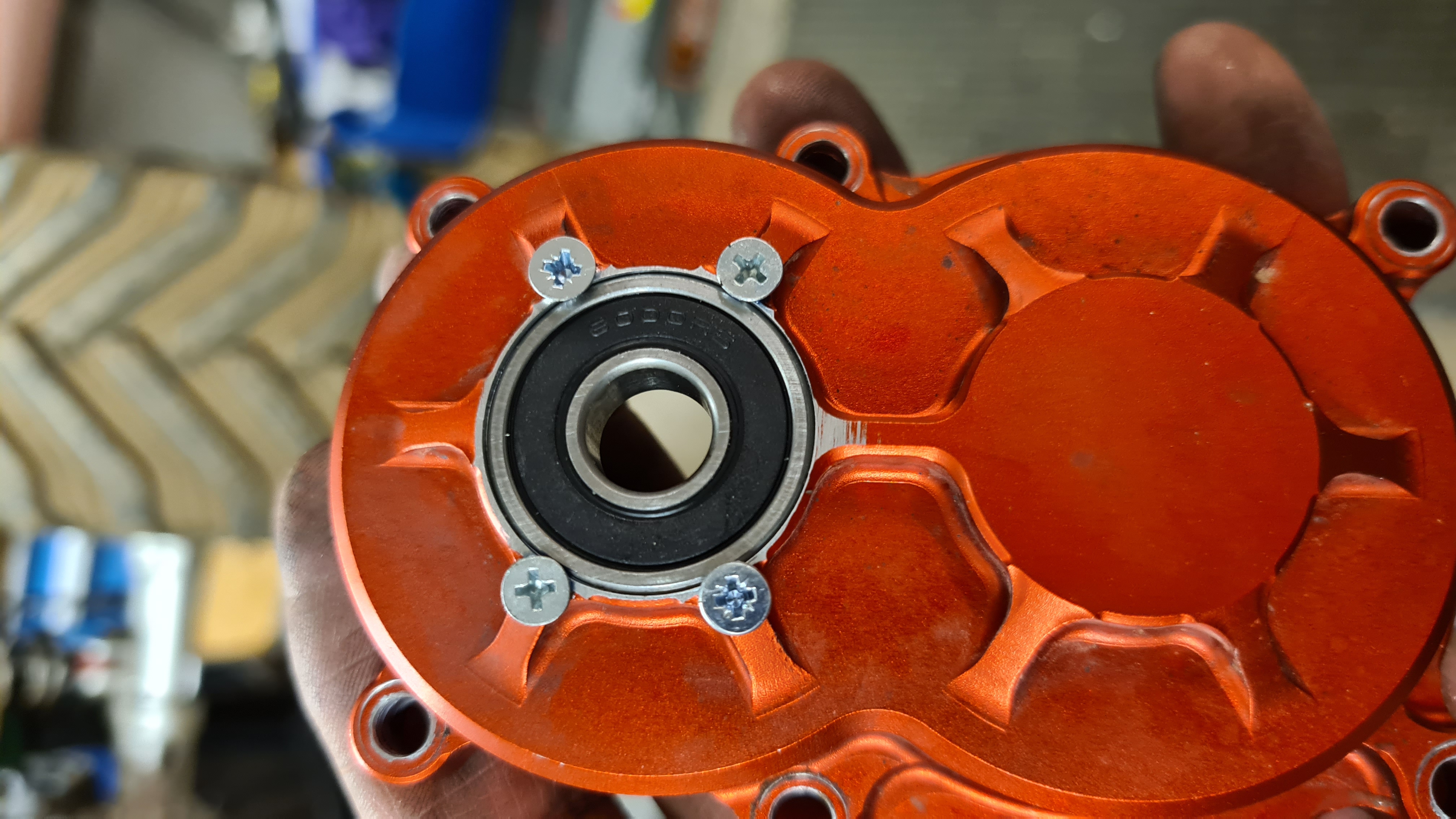

Tyckte jag hamnade hyfsat bra med centreringen, men jag underskattade precisionen PrimalRc fått till i växellådan, och hela skiten låste sig fullständigt när jag drog åt skruvarna på kåpan.
:doh:
Det blev till att svarva bort hela det gamla sätet och tillverka ett helt nytt.
Efter mer noggrann uppspänning i svarven gav jag mig loss på kåpan igen.
Kändes bra, men extremt försiktig med skären eftersom det inte fanns mycket att spänna i den tunna kanten.
Nu blev det mycket bättre, och det fungerar igen!
Känns väldigt bra med ett 10x26x8 istället för original 10x22x6
Får se hur länge det håller nu bara...

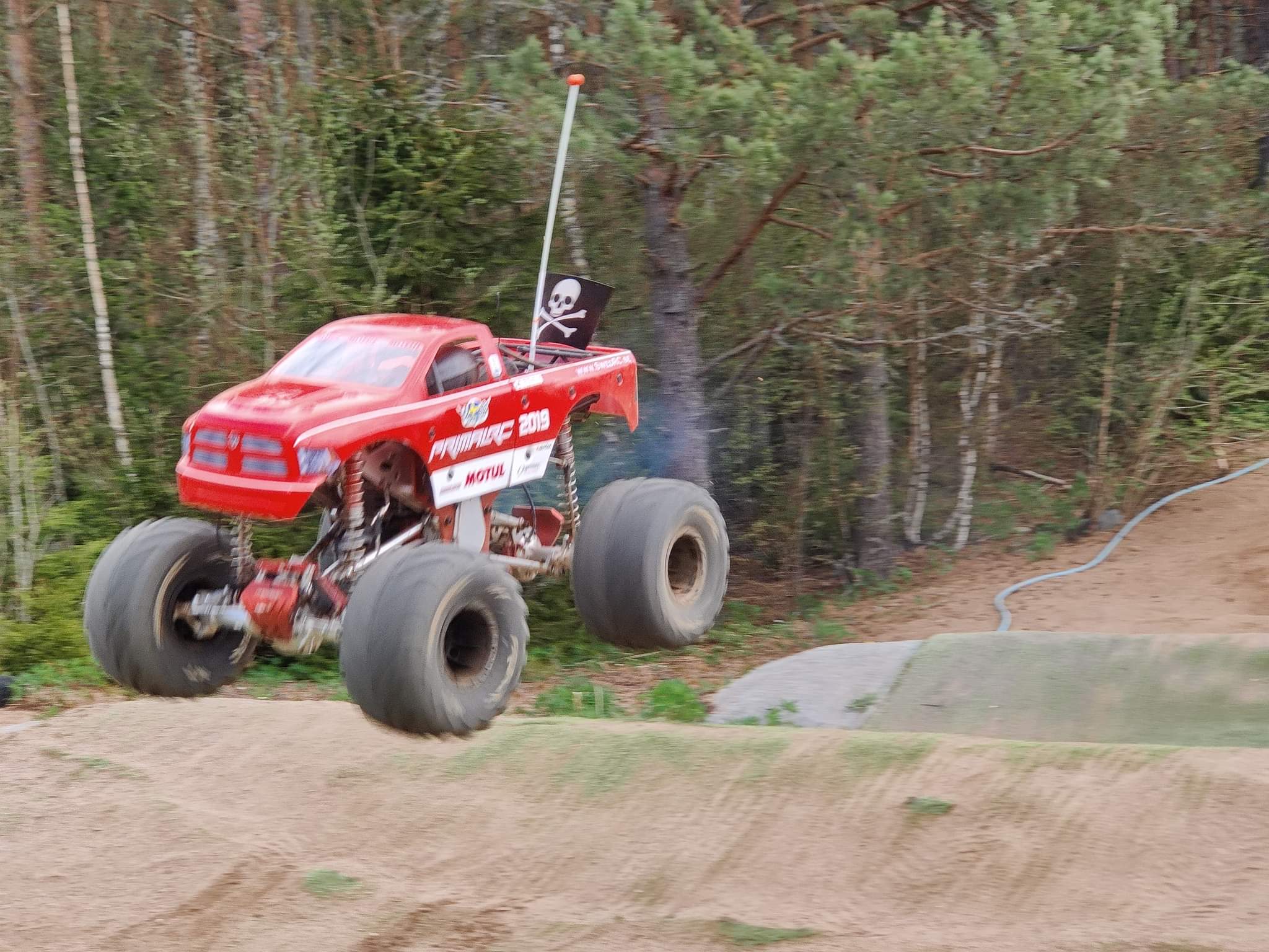

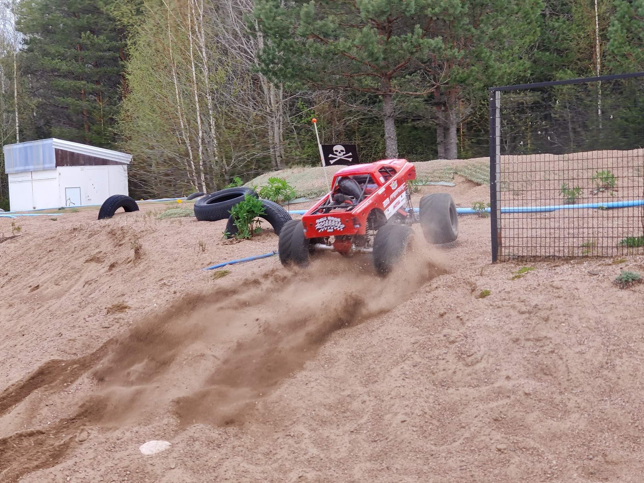

Post by Dave » 15 May 2022, 23:39
Rastade den här lite i helgen, och den fungerar fortfarande väldigt bra. Kopplingen verkar funka bättre med kylningen den fick när jag öppnade upp adapterplattorna, och min reparation av lagersätet till bakre kardan håller också ihop än så länge!

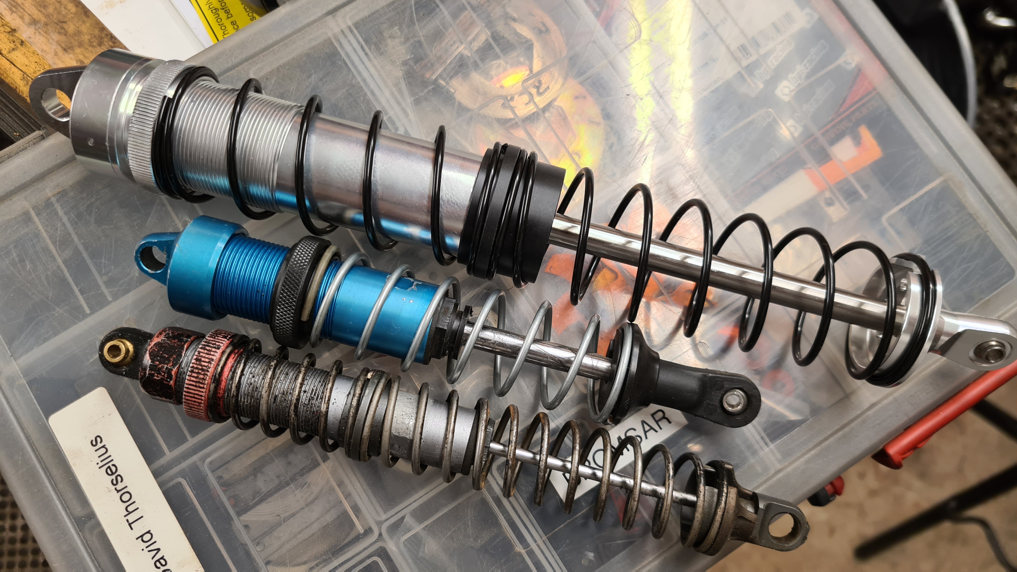

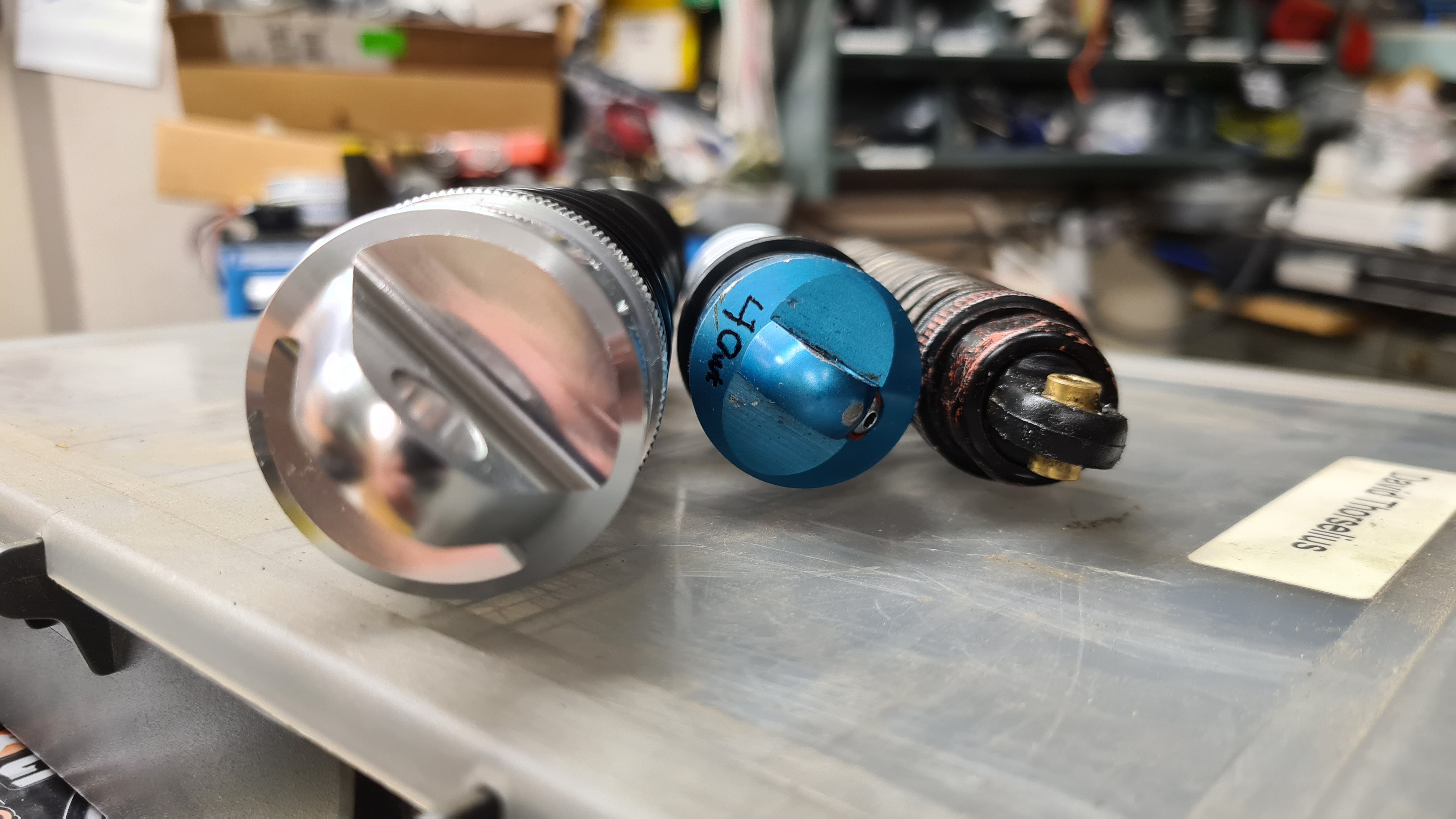

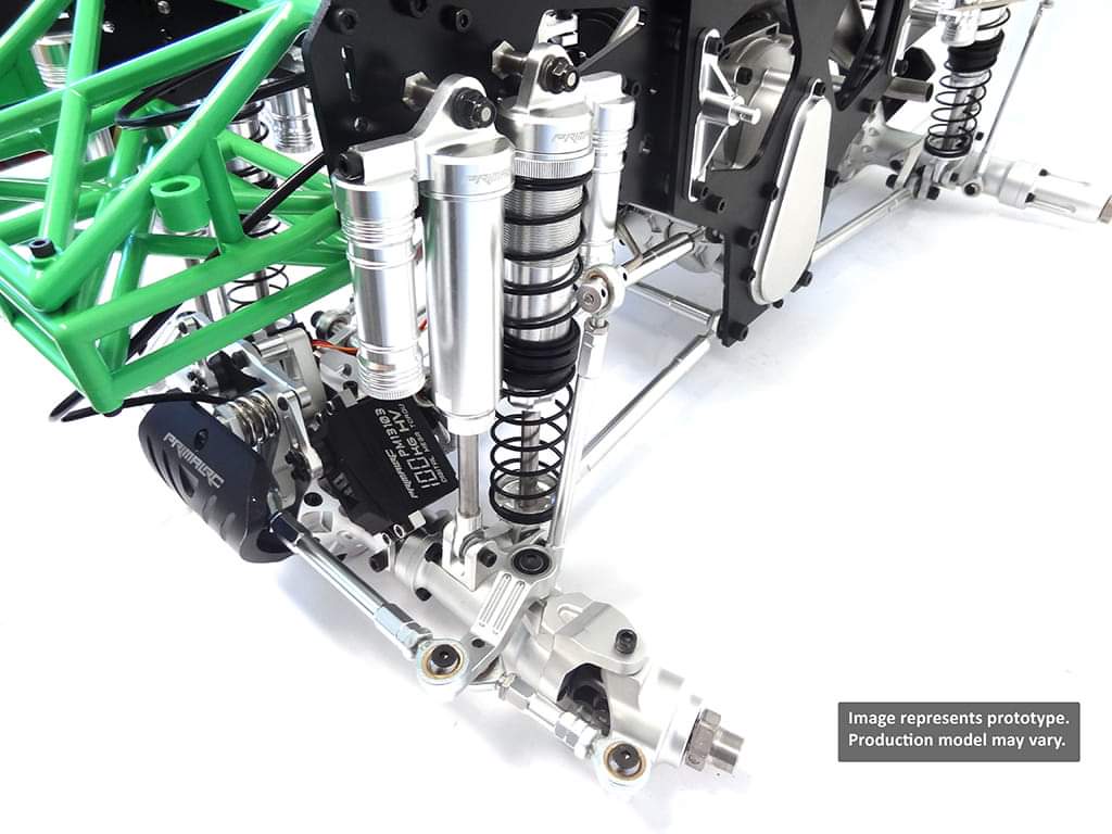

Dök upp en låda med nya stötdämpare och rezzare!
10mm kolvstång känns stabilt!

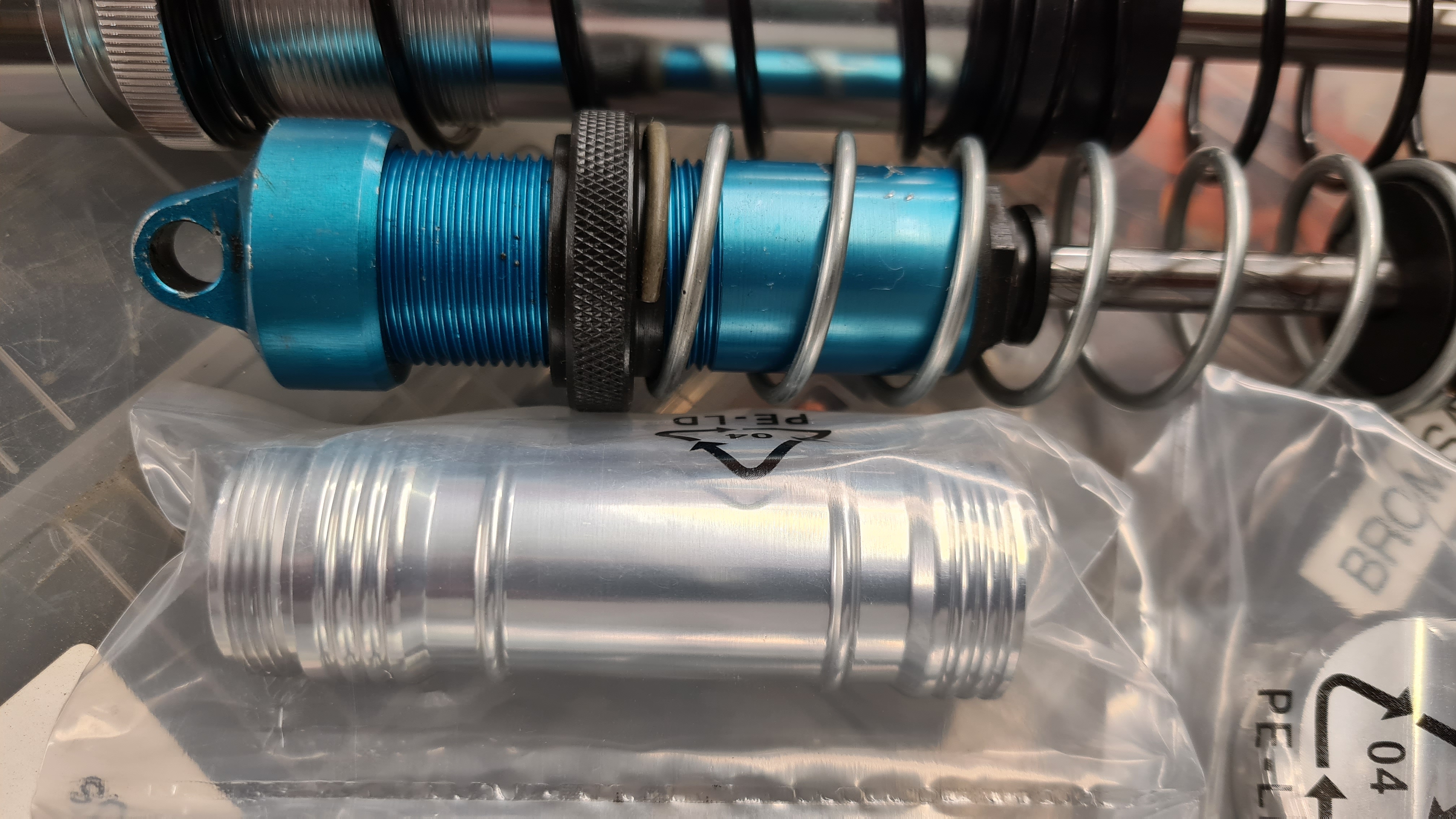

Så bra att den ska få lite nya delar i vinter!

Vart handla du de stötisarna?
Jävligt fränt bygge btw! 🤘🏻
Köpte dem från PrimalRc.
De sitter på V3, men rezzarna ska sitta på Grave Diggern.
Fick bara se att de av nån anledning släppt dem som reservdel innan den ens kommit ut.

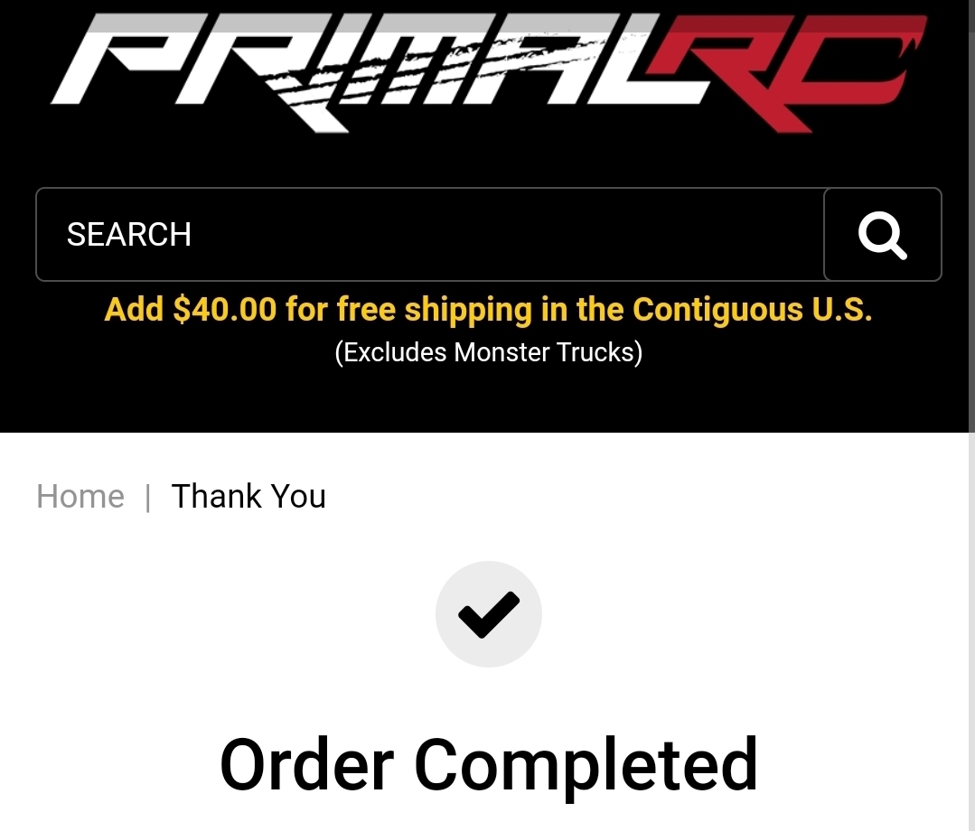

Post by Dave » 08 Mar 2023, 09:24
Så är då äntligen Grave Digger karossen släppt som reservdel, och nu blev det en hysterisk hetsjakt innan mässan!
Det finns en liiiiiten chans att den hinner hit!
Vore jättekul såklart!
ALX Super85 motorn med pipa lär jag inte hinna montera, men den står väl näst på tur sedan!
:lol2: :drive: :clap2:
