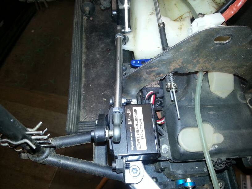

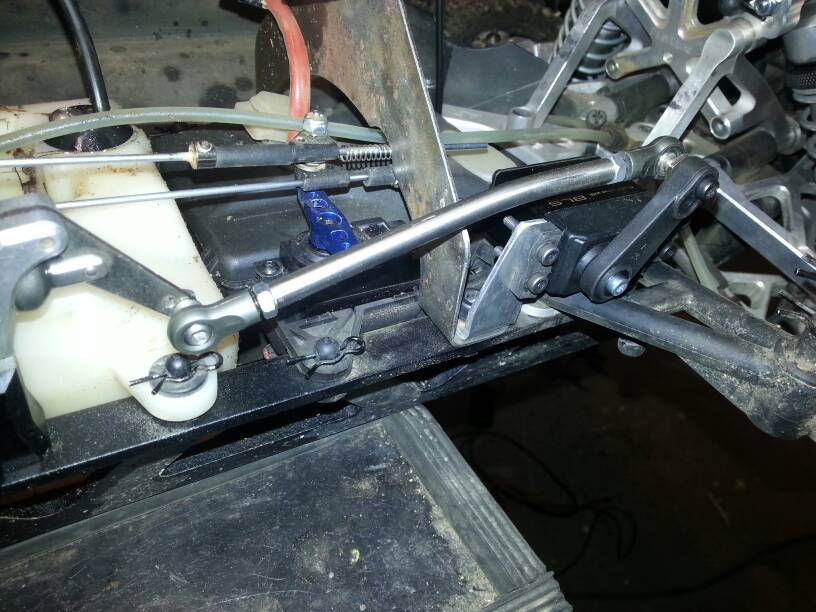

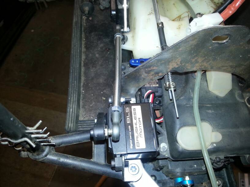

Servoarmen visade sig vara för kort för att ge rätt slaglängd.
Det bromsade ok de första 10-15 gångerna men sen avtog bromsverkan så jag monterade en längre servoarm.
351 servot är löjligt starkt och klarar det galant!
Med den längre servoarmen fick jag bocka till staget lite också.

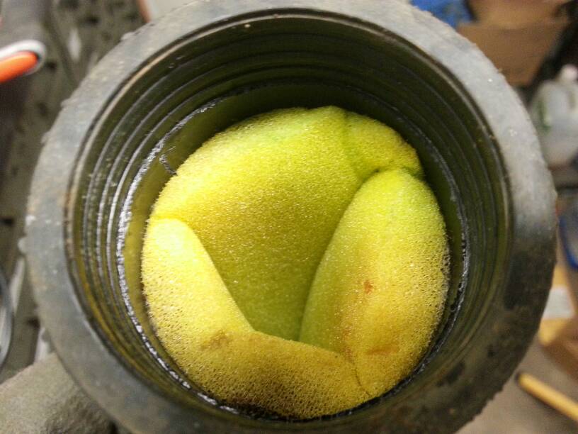

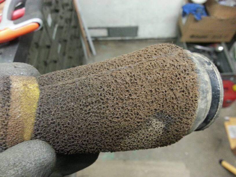

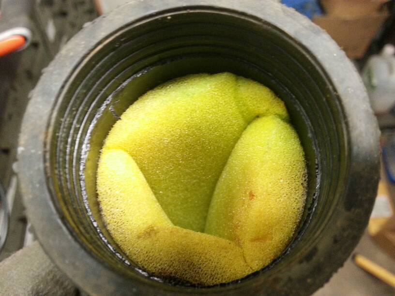

DT1 Tripple-flow filtret funkar klockrent!
Har använt outerwear men inte gjort nåt annat med det.

Dave wrote:DT1 Tripple-flow filtret funkar klockrent!
Grymt, det är precis bilder som dessa man vill ha. Har hört många åsikter från "egenutsedda experter" tidigare!

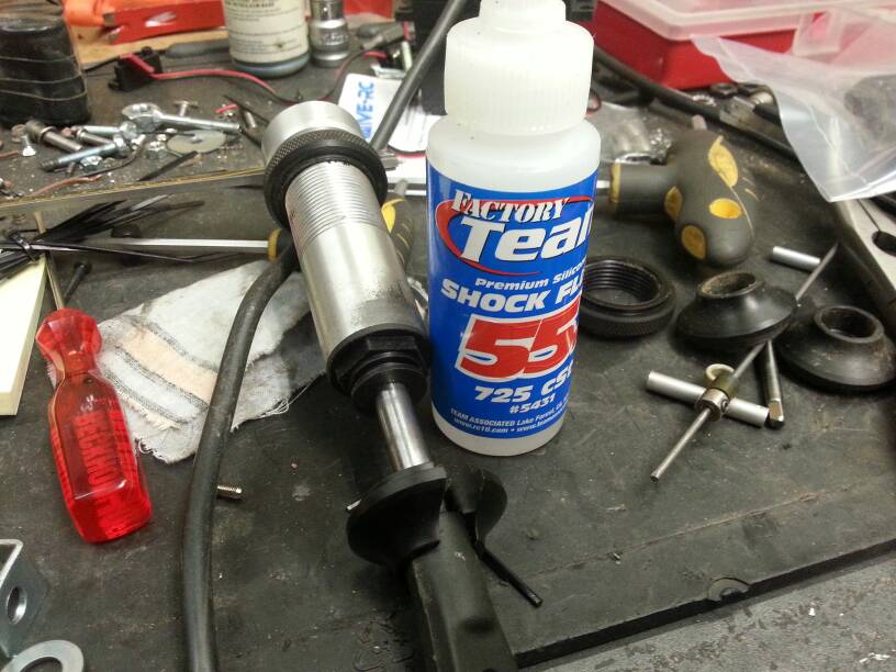

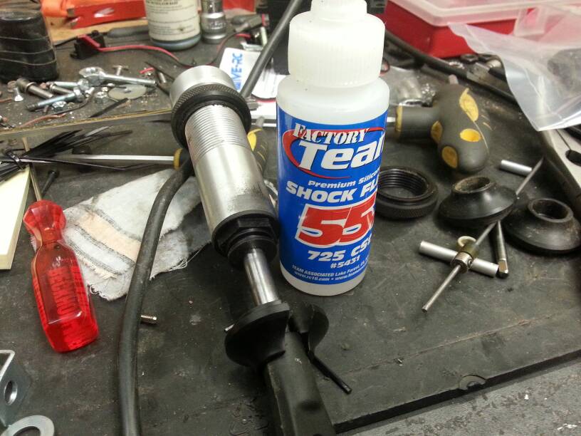

Gick igenom bakdämparna ikväll och dom var konstigt nog i bättre skick än fram....
Ur med den gamla oljan och i med 55w olja. Körde 35w fram och vid första testet kändes det väldigt lagom med 35/55.
Monterade också de nya fjädersätena vilket gjorde dämparna mycket mer lättskruvade.

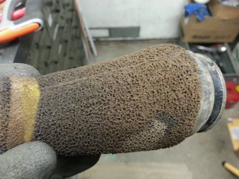

Fick dit ett nytt DT1 filter och ett nytt outerwear också!

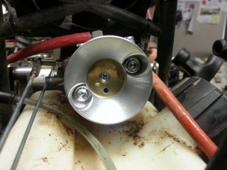

Ska se om jag kan hitta på nåt med dragstarten samtidigt. Den tätar inte helt mot vevhuset och även med outerwear hittar gruset in...
