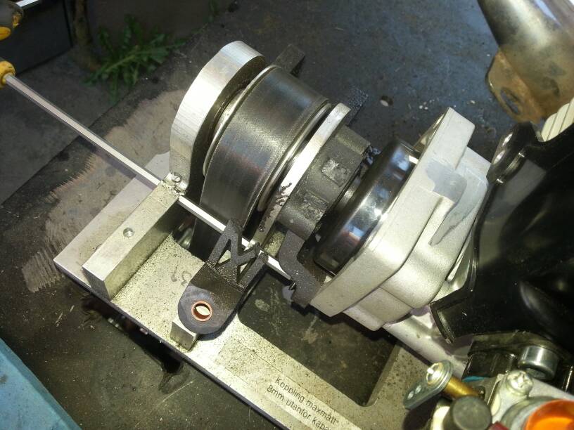

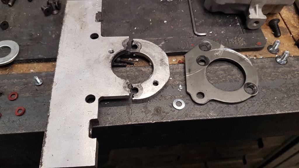

Idag blev det renovering av detta åbäke.
Skulle till och bänka min senaste motor och hela kopplingshållaren flög i bitar.
Bytte alla lager och insåg när jag skulle ha isär den att det är en aning besvärligt att ta isär den.
Men nu är den moddad så jag kan släppa på lagerhållaren utan att det behöver ta 2 timmar att ta isär.
Nu gjorde ju det ju lite att skruven var av till klockan. Igen.
Nya lager och ny lagerhållare på plats!

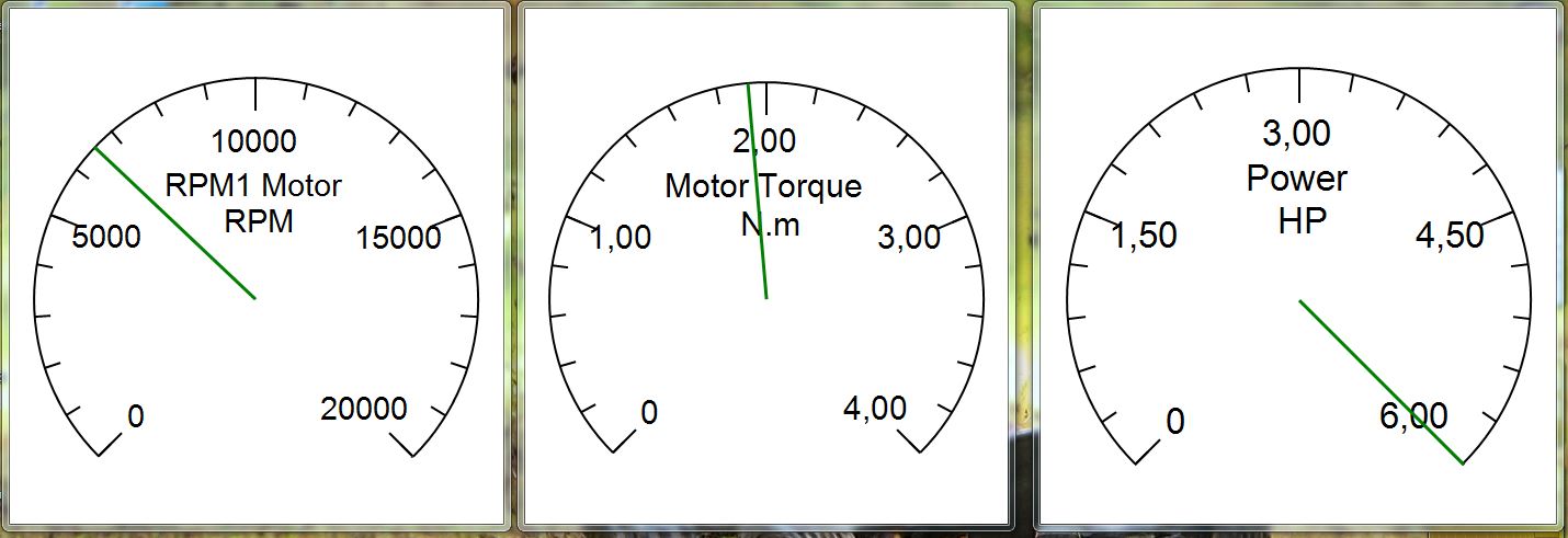

Testar ett nytt bänkprogram nu.
Simple Dyno heter det och ger live-data istället för att man måste redigera varje svep manuellt.
Rätt kalibrerat kommer man att kunna se direkt vad effekten och vridet är.
Programmet genererar givetvis även effekt och momentkurvor om man vill, och är kompatibelt med en Aurdino modul för att ansluta en hel bukett med givare och skit för temperatur och annat.
Man kan använda antingen COM-porten med en modul, eller mic-ingången som vi använder till det vanliga programmet.

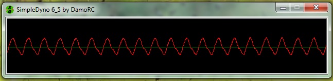

Problemet jag har nu är att jag inte får en ren sinusvåg från sensorn i bänken, som dessutom ger en lägre amplitud ju högre varvet blir.
Med en ljudfil är detta inget problem, men när programmet mäter topparna på signalen får man varken en bra eller rätt signal om det inte blir en bra sinusvåg.
Man kan ställa vid vilken amplitud man ska registrera signalen, men eftersom den varierar så mycket blir det hela tiden en kompromiss.
Kanske borde man ha en annan givare som hela tiden ger samma signalnivå.....men då måste den klara nästan 2kHz.....inget extremt, men frågan är om en sån fyrkantsvåg skulle funka.....
Några bilder på hur det kan se ut... man kan konfigurera dessa att vara mätare som i mitt fall nedan, eller en graf eller ett maxvärde i massa små fönster.
Och här är ljudspektrat man ser signalen med.
I det här fallet har jag använt en ljudfil för att skapa sinusvågen.
Har ingen bild på hur kurvan ser ut från bänken.
Den gröna 0-linjen går att justera upp eller ner beroende på var på sinusvågen man vill läsa signalen.

Funkar det inte att ställa ner den så du detekterar omkring 0?
Vad kostar en sån Arduino? Kanske skulle vara värt att utöka mätmöjligheterna?
Tar den varvtalet via den då också? Då borde det ju bli stabilt?

Det går att välja fritt var linjen ska vara.Rallyfinnen wrote:Funkar det inte att ställa ner den så du detekterar omkring 0?
Både ovanför och nedanför 0-linjen.
Ingen aning vad en Aurdino kostar, men antar att den även klarar rpm via givare.
SimpleDyno klarar ju ett antal olika rpm signaler samtidigt.
Finns väl ett 30-tal olika mätvärden man kan logga.
Lite intressant!

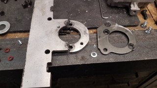

Nu klarade min nödlagade hållare till motorfästet sig längre...
Med perfekt bänkväder blev man stående vid fräsen istället för att fixa bilen man trodde skulle provköras på vårpremiären i Sandhem på lördag!
Hinner inte med sånt här trams nu!
