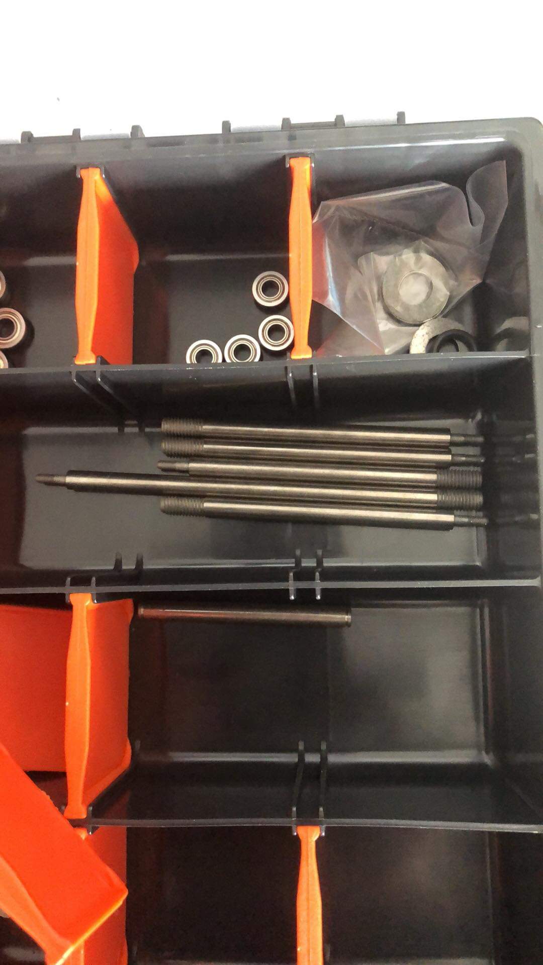

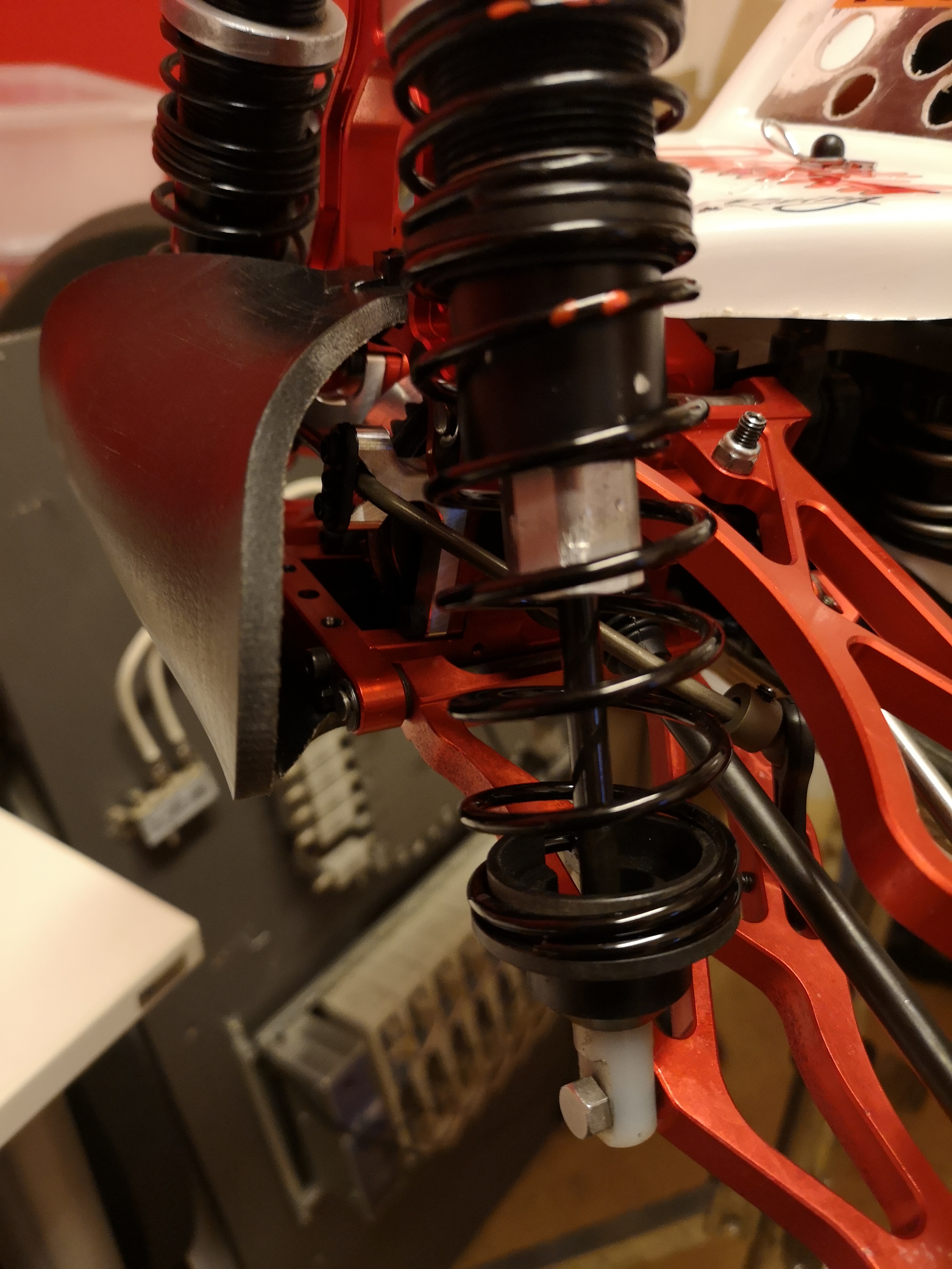

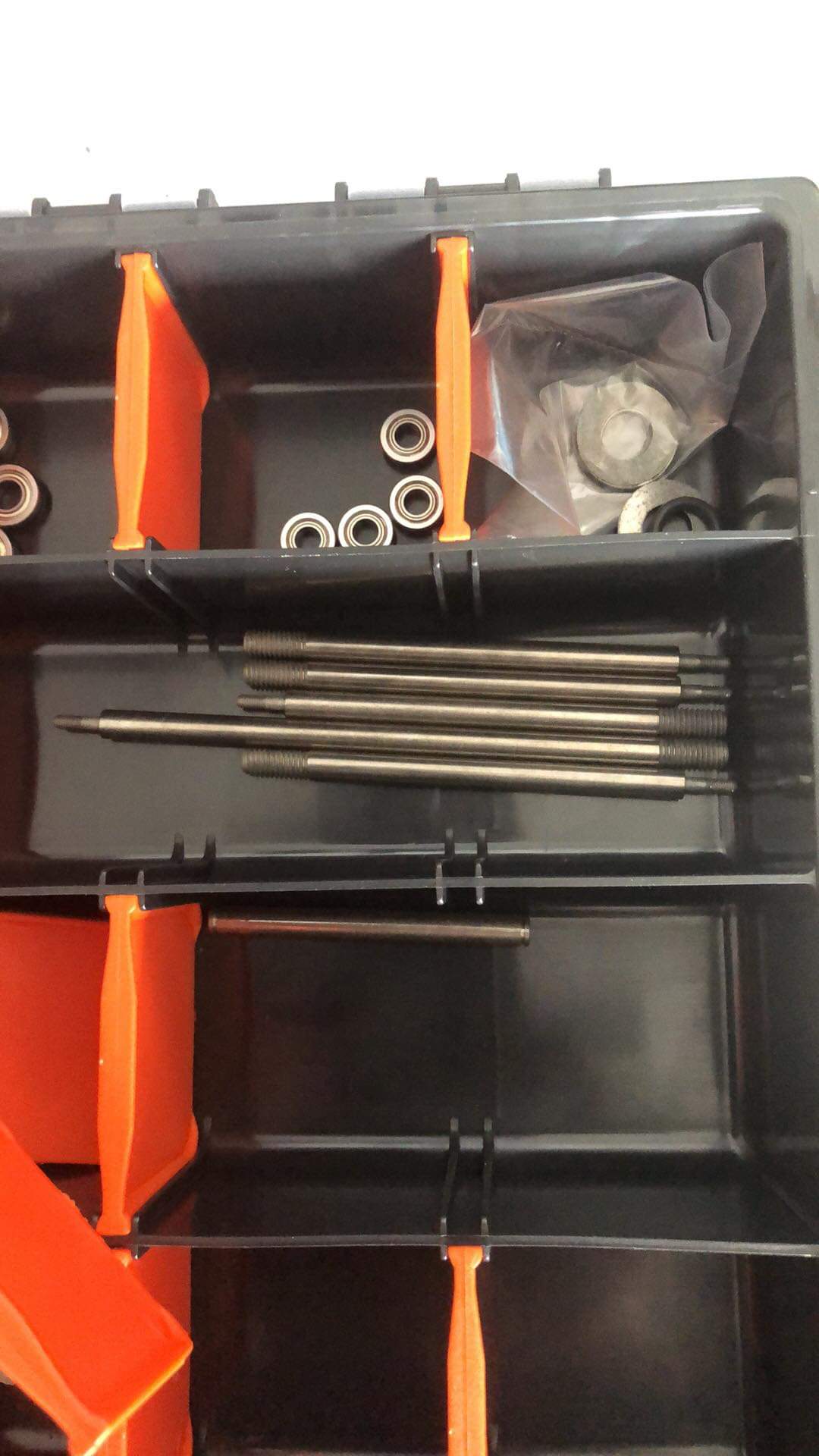

Tog lite tvärstopp på mina planer...beställde en ny dämpar stång fram men den nya jag fick är 10mm längre än den gamla och då jag ännu inte skruvat isär dem bakre dämparna så vet jag inte ännu om jag fått en bak stång eller om dem främre är omgjorda så att dem ska vara längre nu, sen är den nya axeln svart och härdad :)
Även kollat med RcMaffian, fick en bild från dem och där ser det ut att vara betydligt längre bakstång 20-30mm skillnad. Så min slutsats just nu är att dem förmodligen ändrat längderna på stångarna….

Dämparna renoverade med ny olja och packningar...känns mycket bättre nu. Det var som jag trodde med dämpar stången fram, dem är ändrade till ett längre mått sen denna bil byggdes. NRP var snälla nog att skicka en ny stång gratis så jag hade 2 likadana av den nya modellen :rock2:

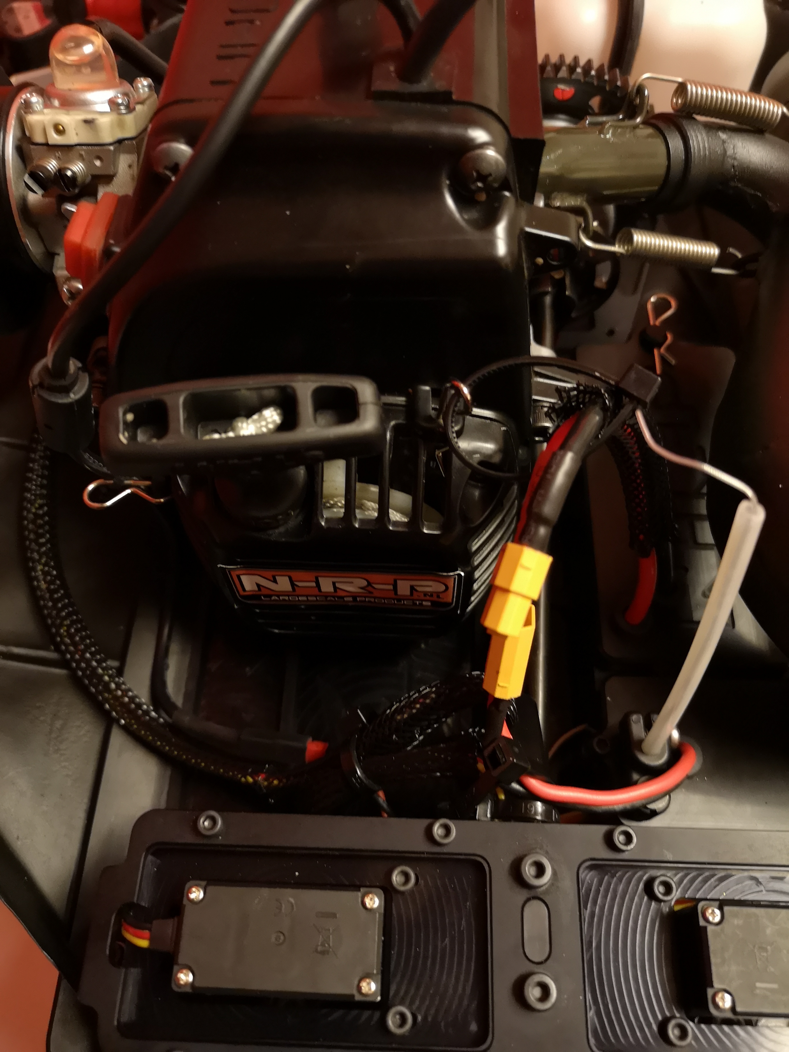

Har bökat mycket med eldragningen senaste veckan och börjar se ett slut på det också nu...dåliga instruktioner på hur man ska dra elen så man får mixtra mycket med det själv. Tror jag har löst det mesta nu.

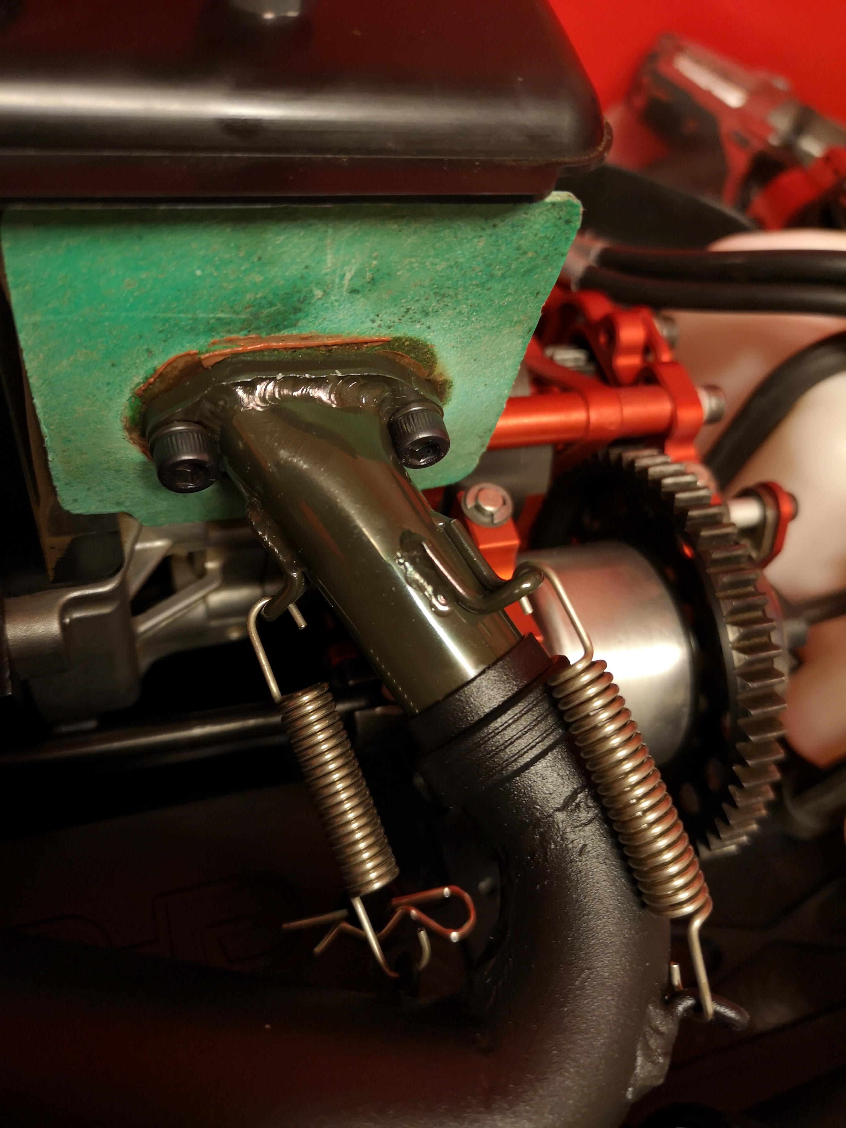

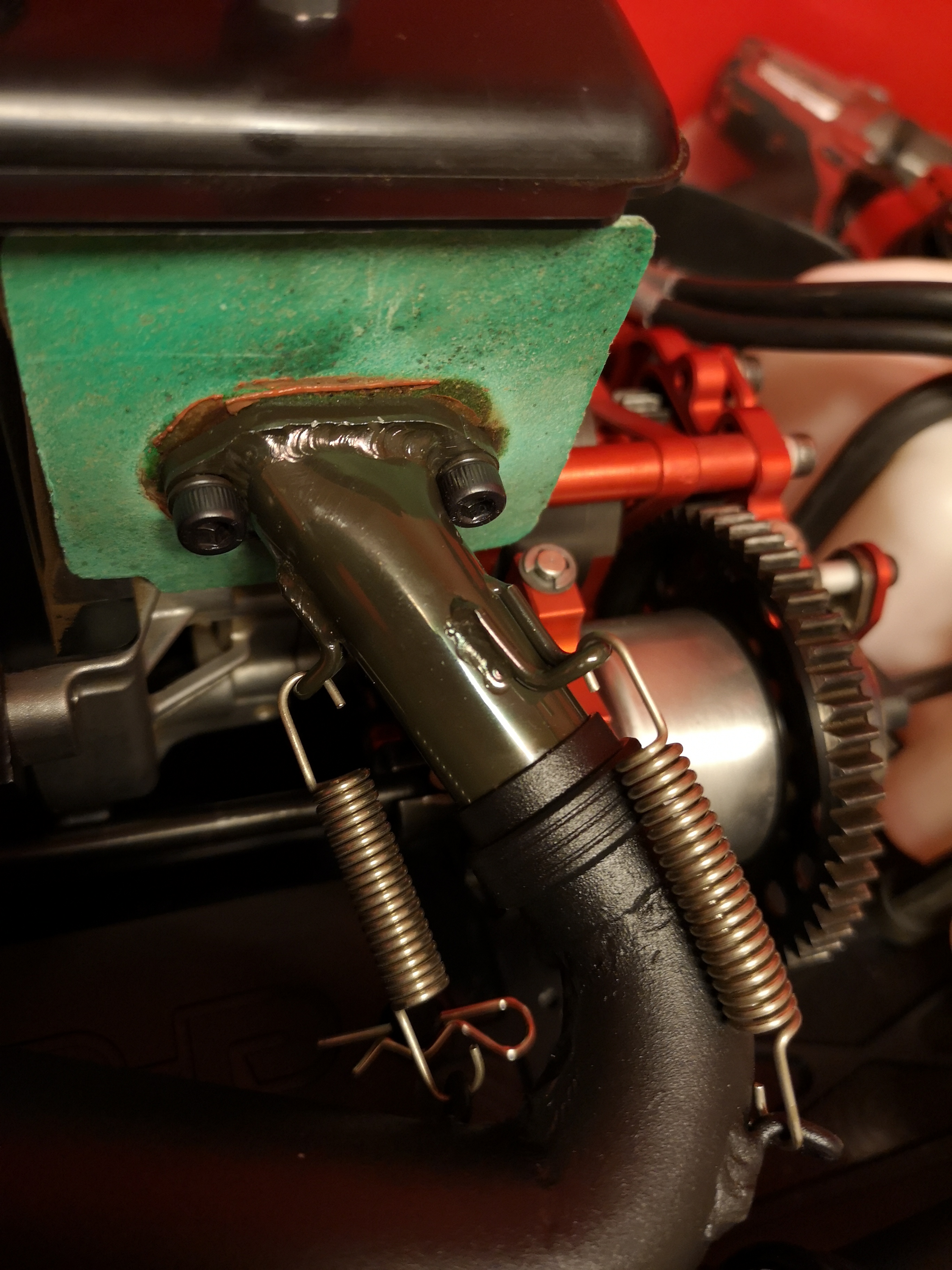

Har börjat passa in motorn och avgasröret idag...inte den bästa passformen men det är relativt enkelt löst...

Får ny bygginfo om denna bil jämt när jag stöter på problem...fick precis veta vad som ska moddas för att avgasröret ska passa bra samt hur och vad jag ska göra med sista el bekymmret...känner mig glad nu.

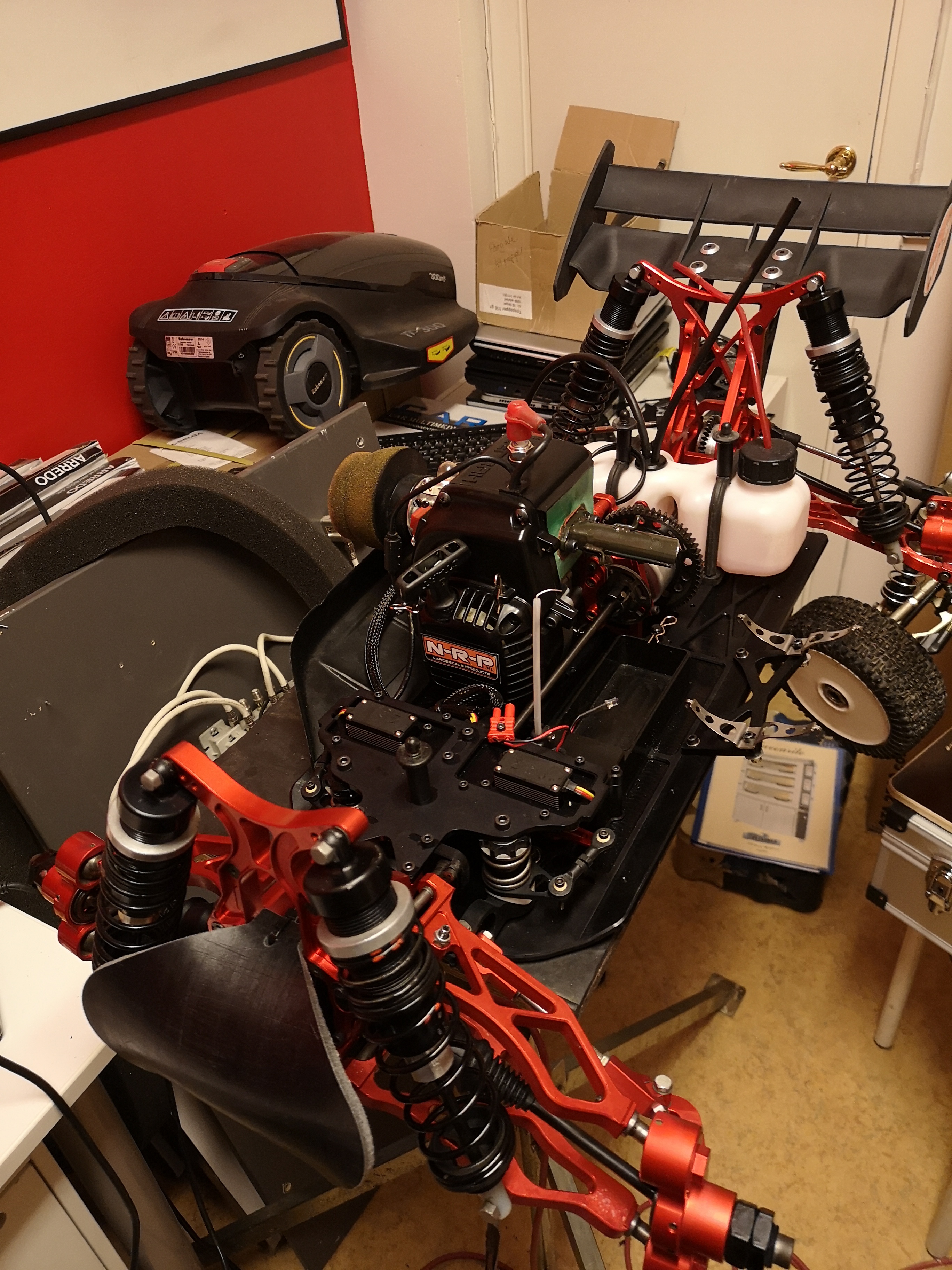

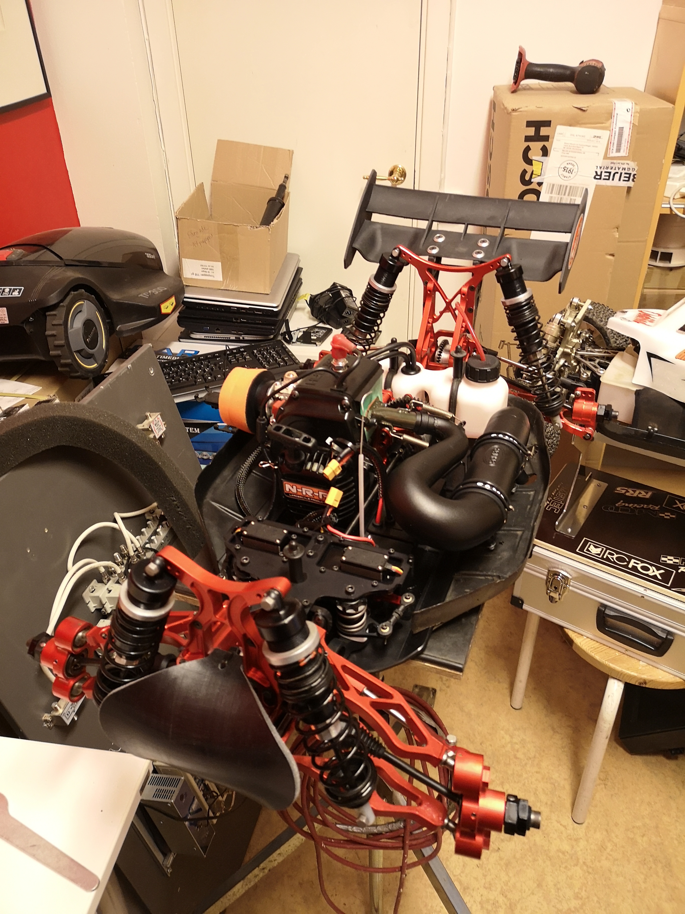

Post by Emanuel21 » 28 Feb 2019, 11:35

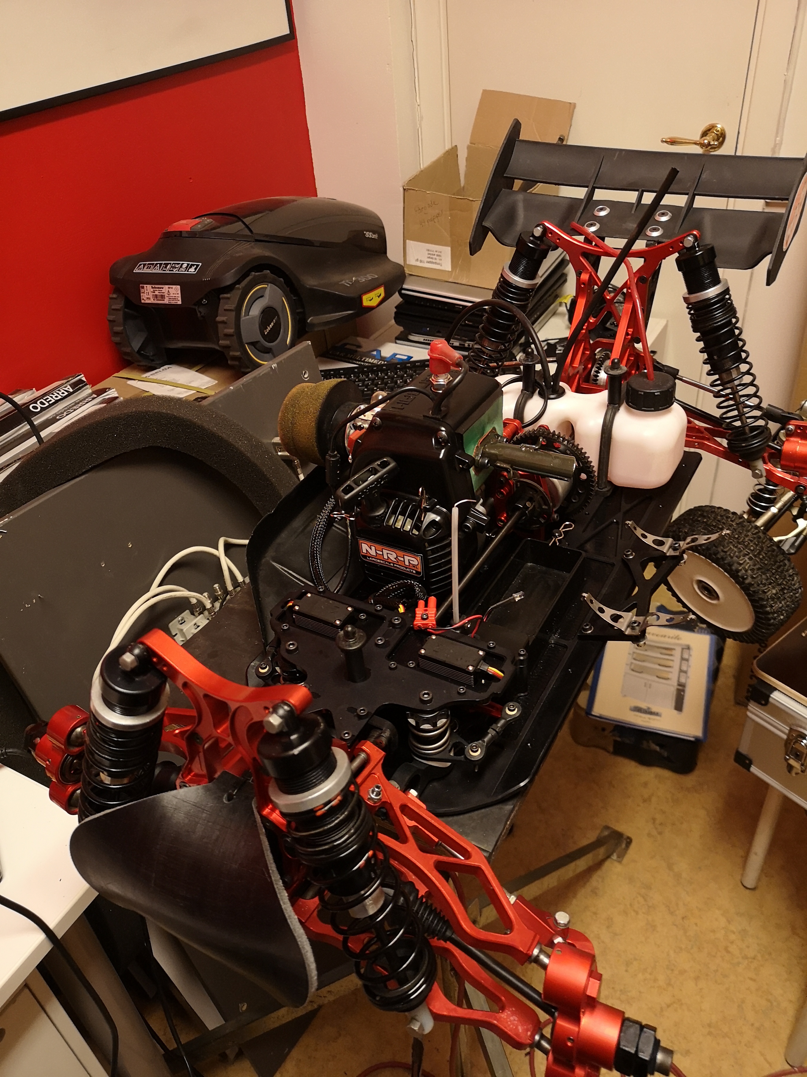

Nu är elen klar och bilen provstartad...skönt.

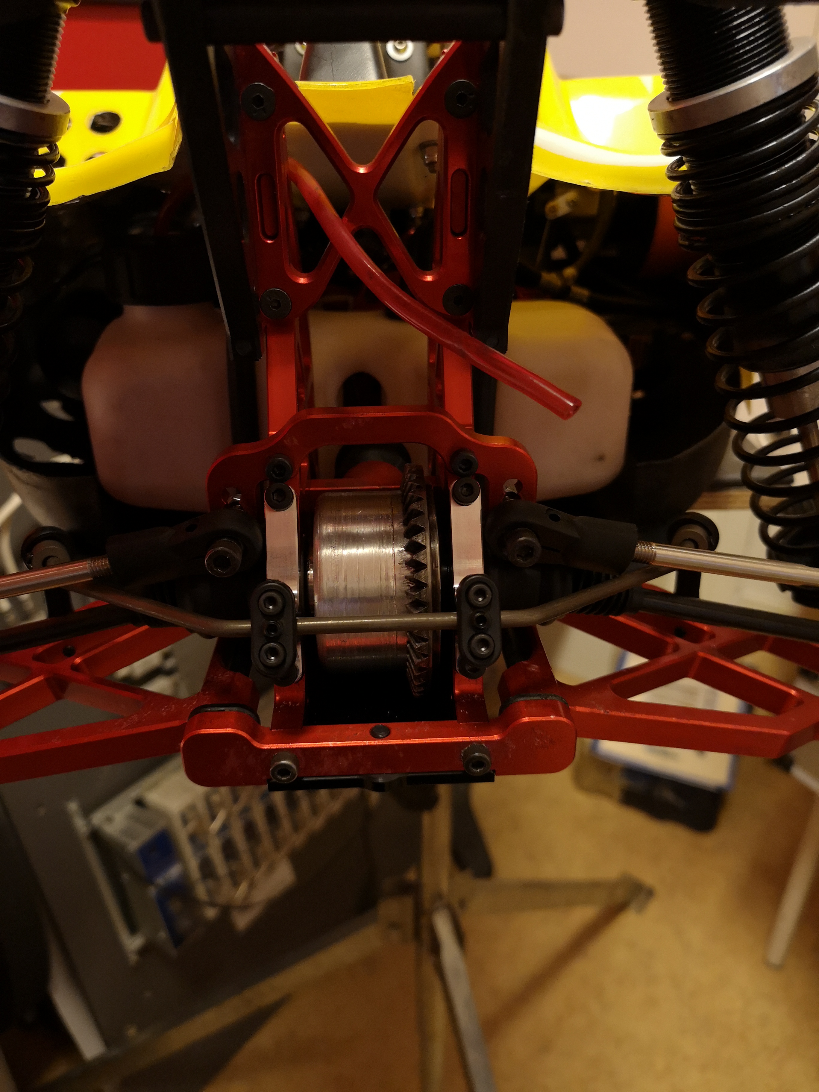

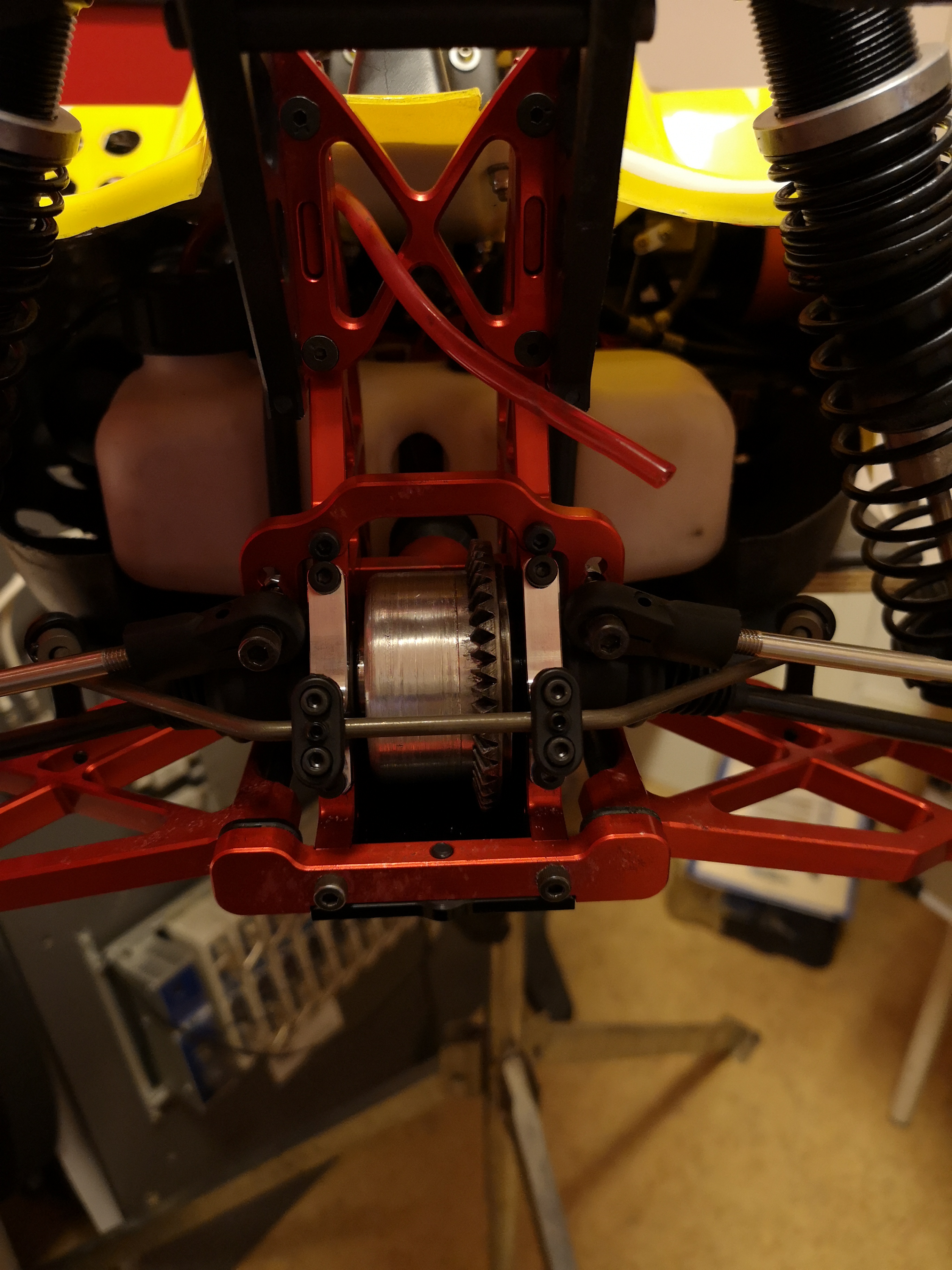

Även monterat krängare fram och bak...återstår att se om dem gör bu eller bää

Post by Emanuel21 » 28 Feb 2019, 11:39

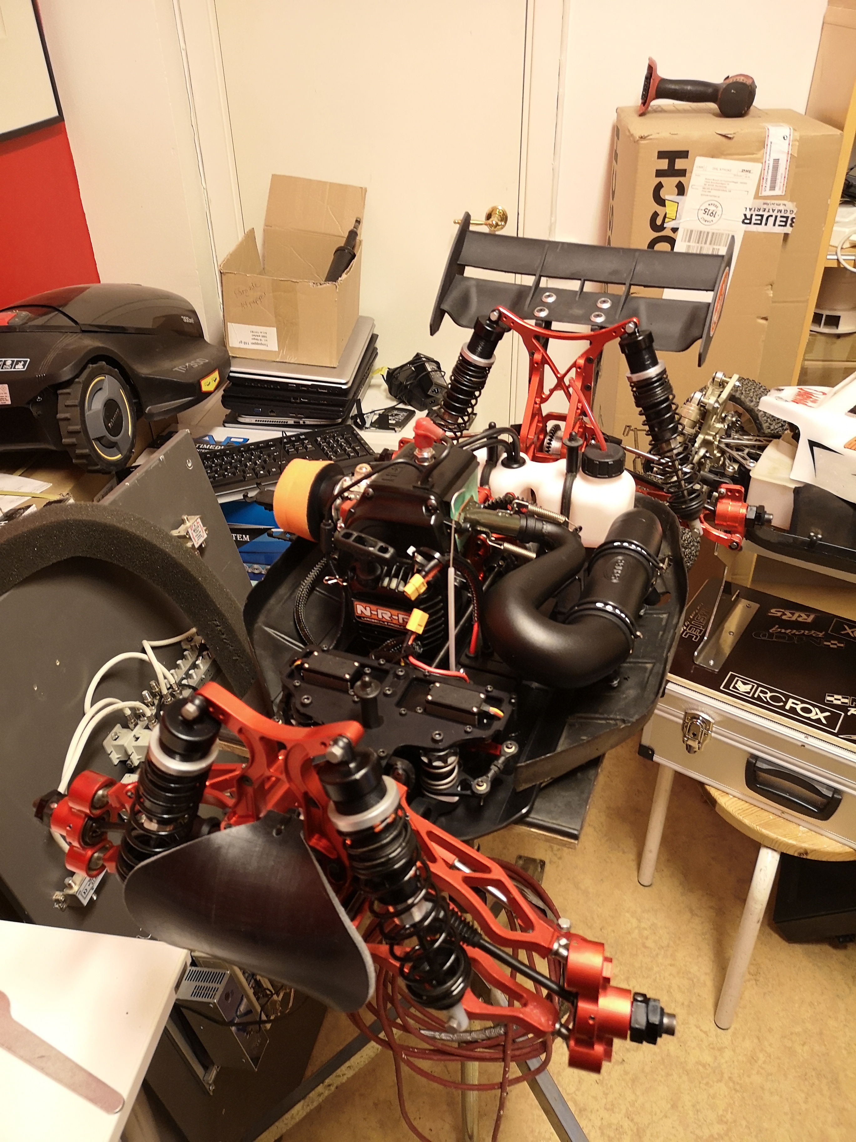

Då är bilarna i stort sett klara...

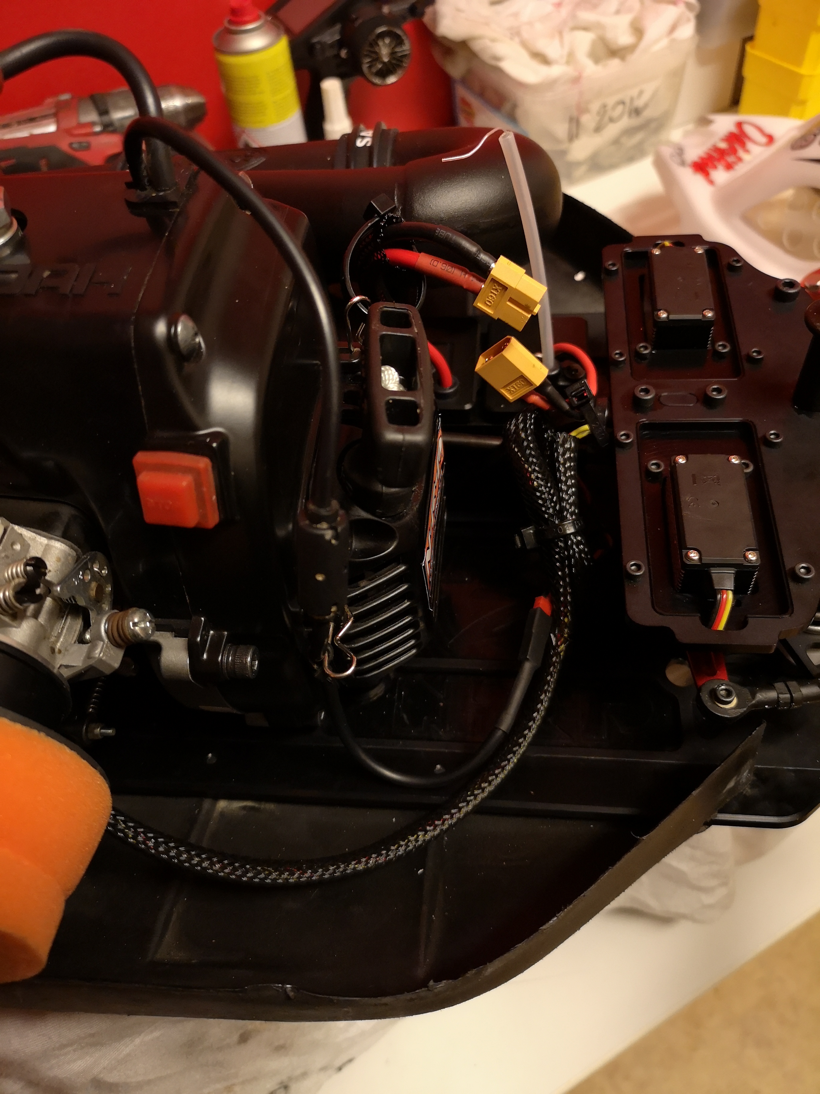

Post by Emanuel21 » 28 Feb 2019, 20:48

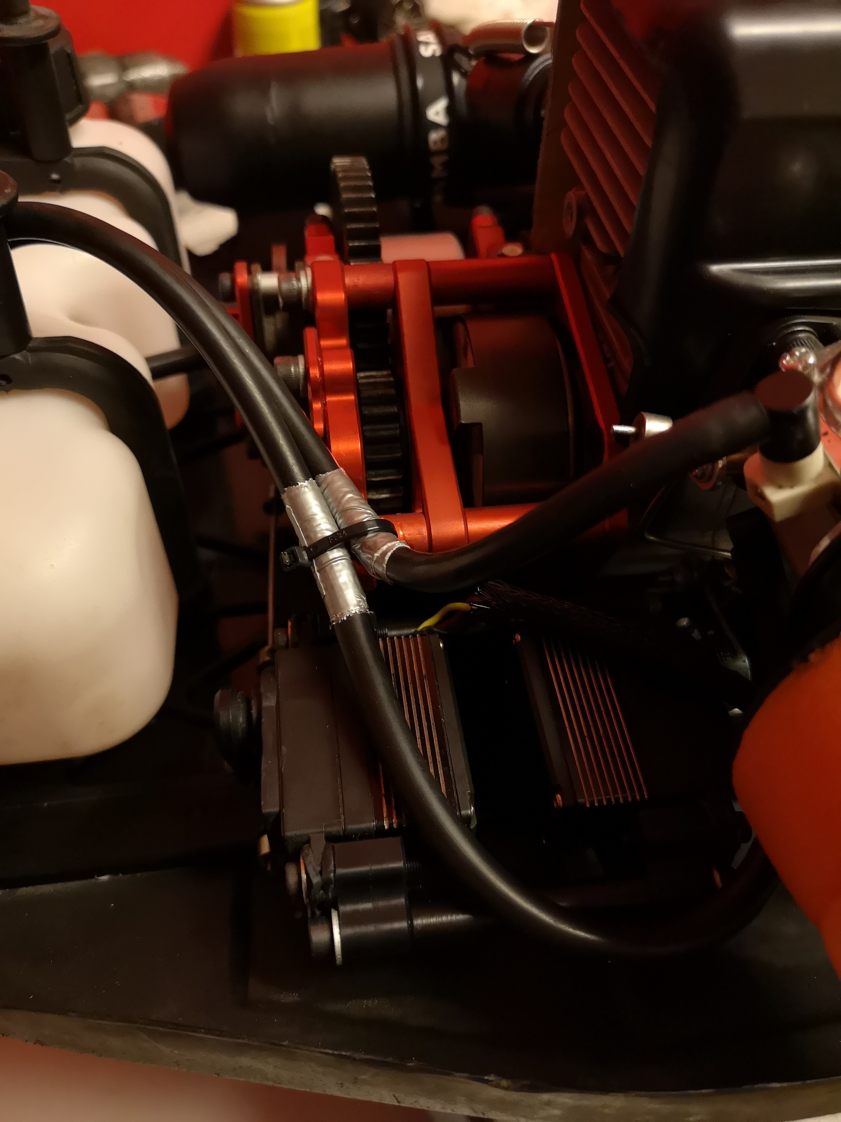

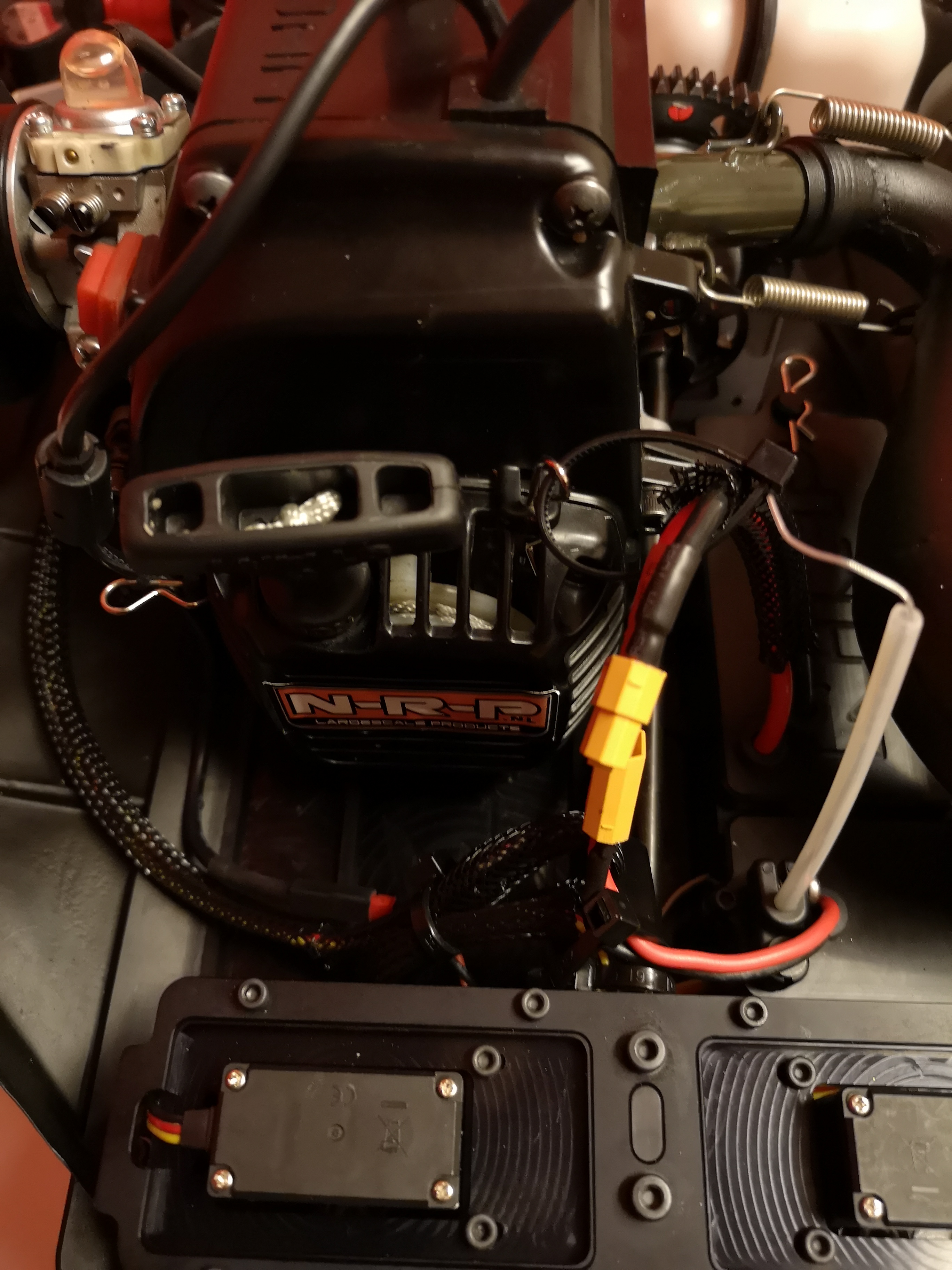

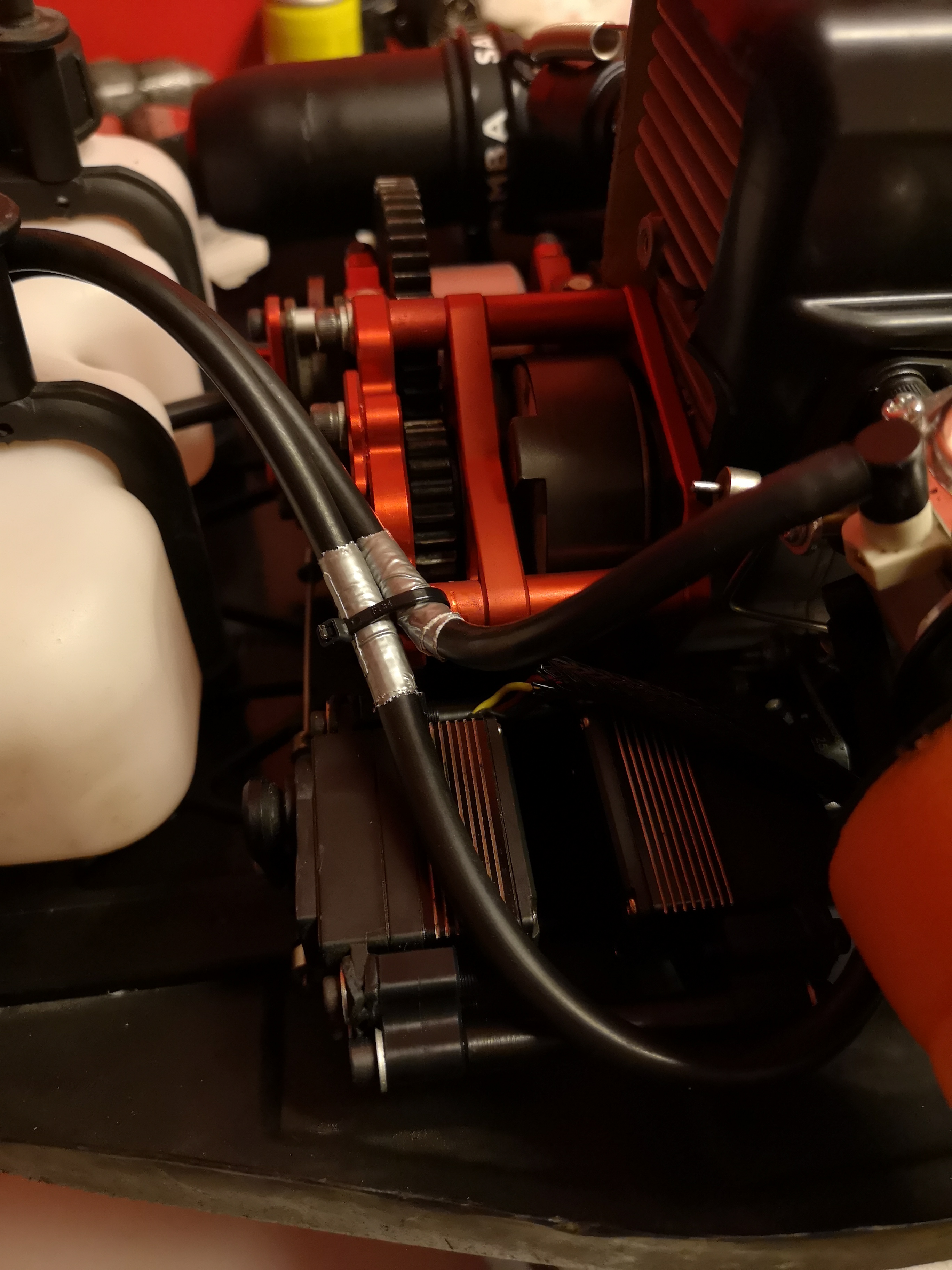

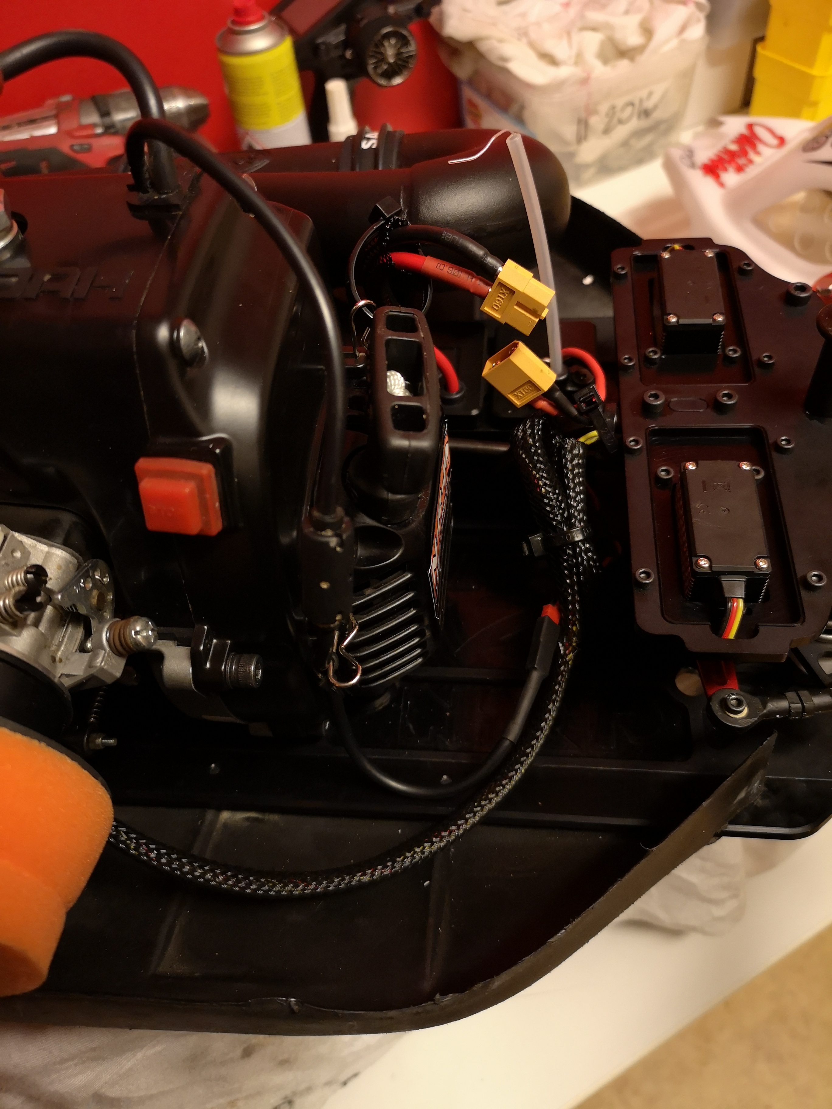

Lite eldragning.
Batteri byte är lite trixigt med tanke på placering av radiolådan.
Samt bild på antivibe servo fästen...dem kosta Ultron segern på EM 2016 då servona vibrera sönder pga att dem satt så stumt på en guppig bana.
Fick även kapa grenröret.0.5 cm för att få en bra passform.

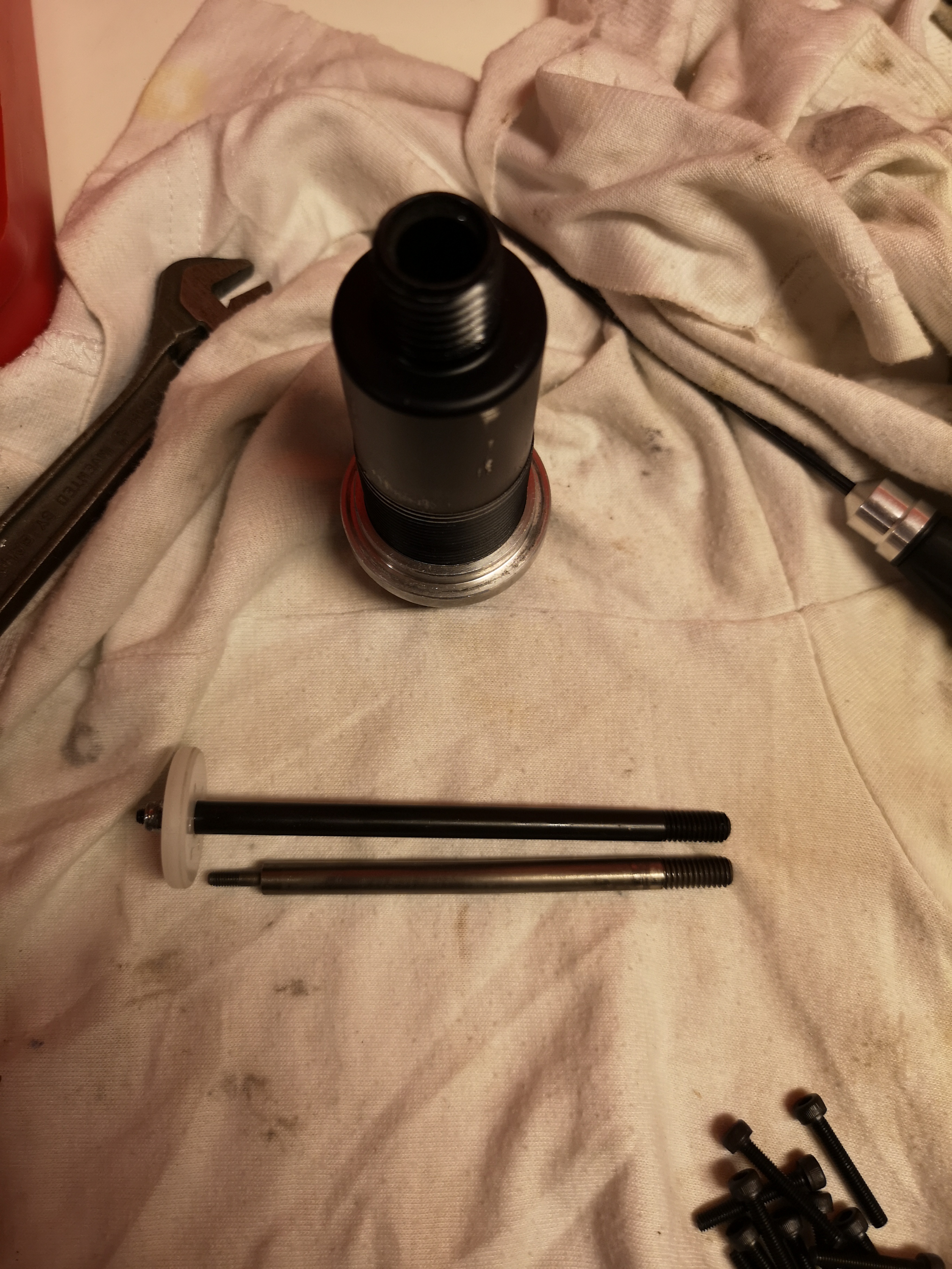

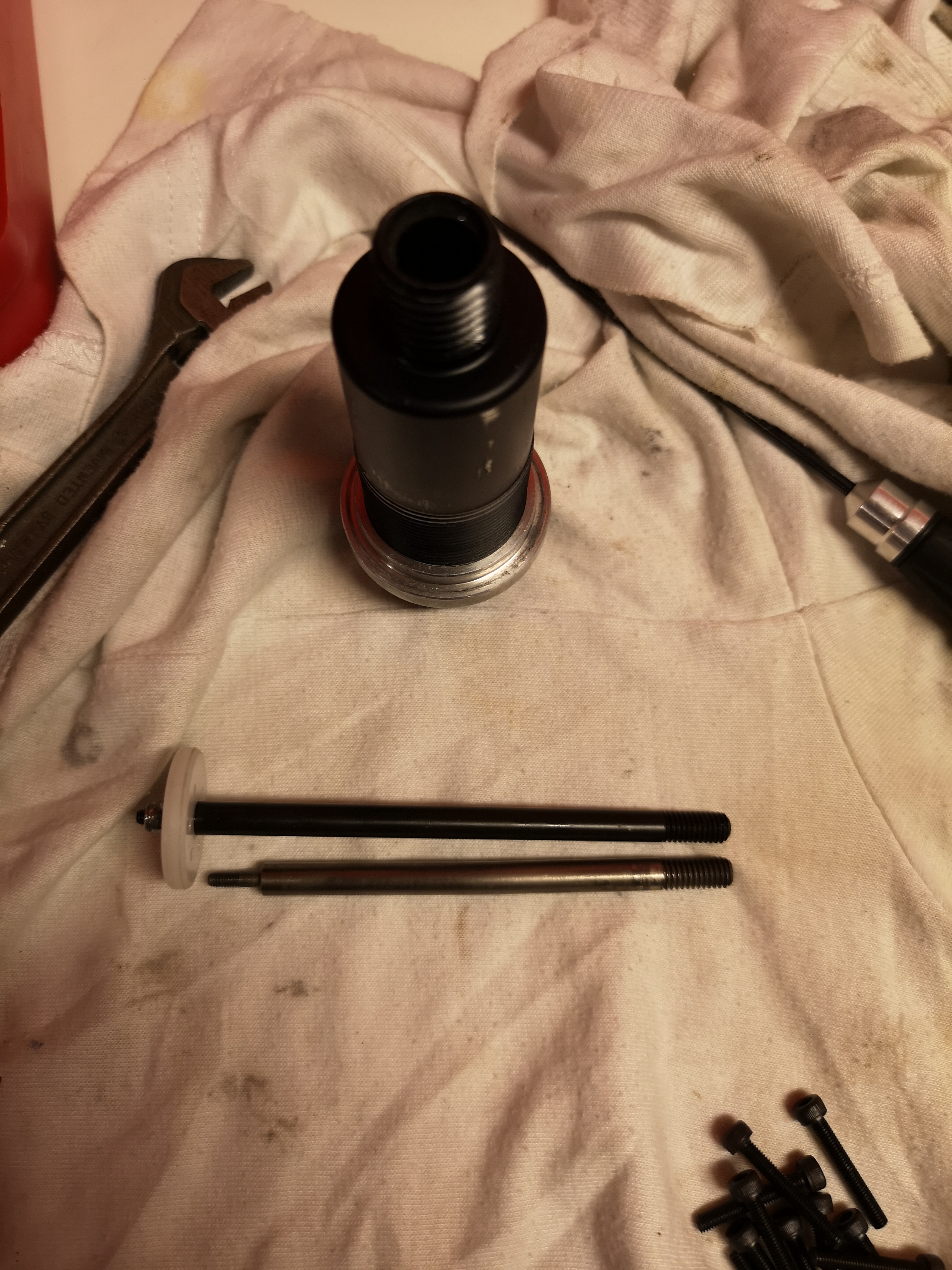

Post by Emanuel21 » 18 Mar 2019, 22:46
Då var det dags igen...
Fram dämparen som hade en skev stång läcker olja...
Första ägaren var med om en elak krasch i Danmark vill jag minnas och säkert där stången blivit skev. Det som sedan hänt är att bilen körts med denna stång några gånger som till följd av det töjt genomföringen, nu tätar inte packboxen något vidare bra i det uttöjda materialet.
Summarum blir att beställa ett nytt dämpar hus.
Samtidigt blir det en ny kaross då, lika bra :oopsboard:
Men får trösta mig med att den är så fiiiinn och förtjänar en matchande kaross.
