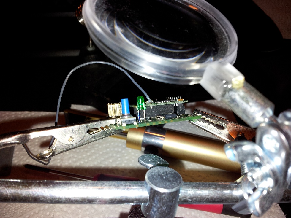

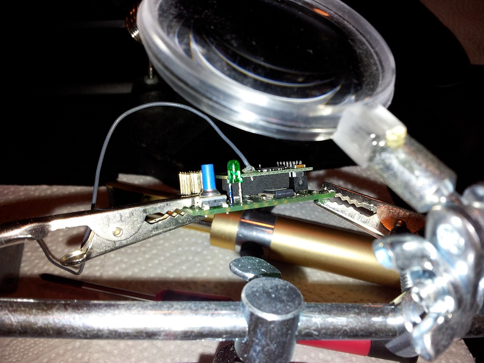

Den här antennen har inget skalat i änden!?!?
Är det fel kabel från början? :hmm:

Andra änden, den änden som sticker upp ur karossen, är skalad enl visst mått, den fångar upp signalen och leds genom coaxen till kretskortet.
Bilderna du postade, visar ju inte rätt ände av antennen.

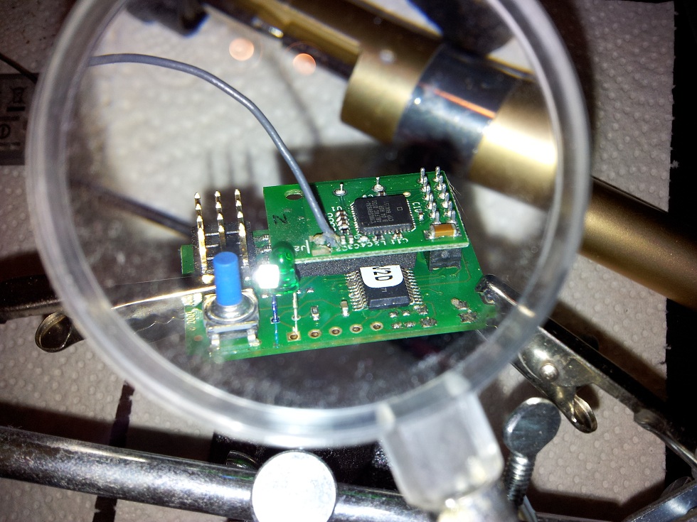

Det är alltså bara en vanlig kabel, alltså inte koax.
Om man ser där den är fastlödd, så ser man att det ej är koax, alltså ej skärmad kabel...

Många som moddar sina coaxkabel antenner då frekvensen är 2.4ghz och bandet är 2.450ghz vilket ger full våglängd på 122mm och 1/4 på 30.5mm.
Byter man kabeln och gör den skalade delen 122mm får man bättre mottagning :)
