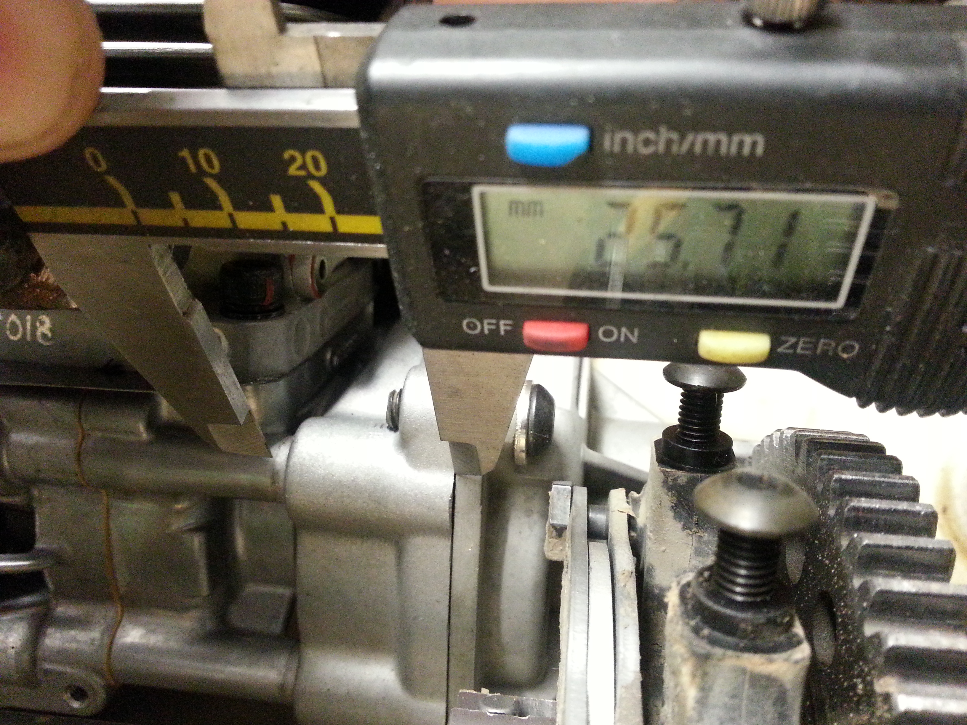

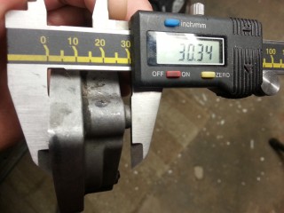

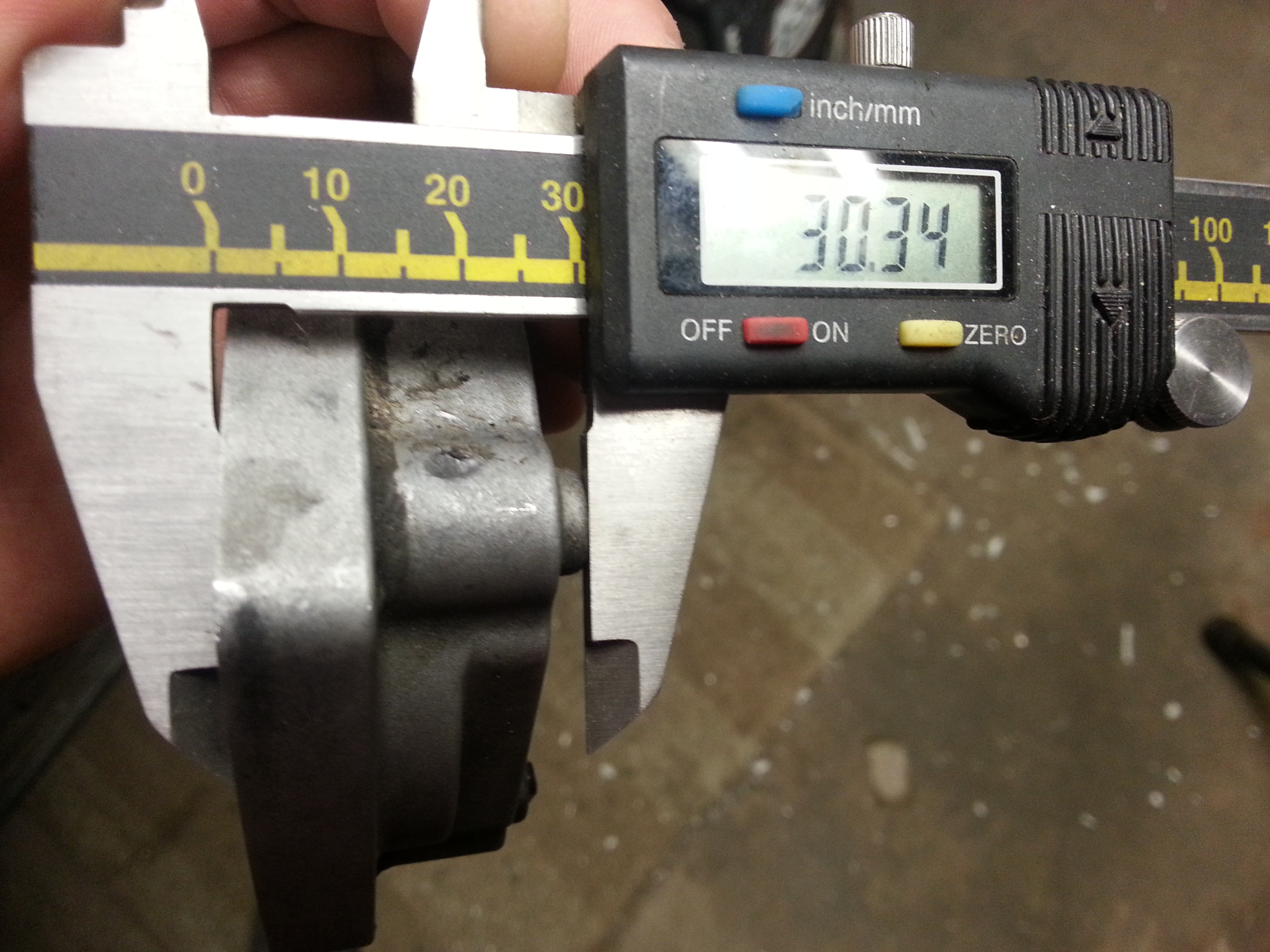

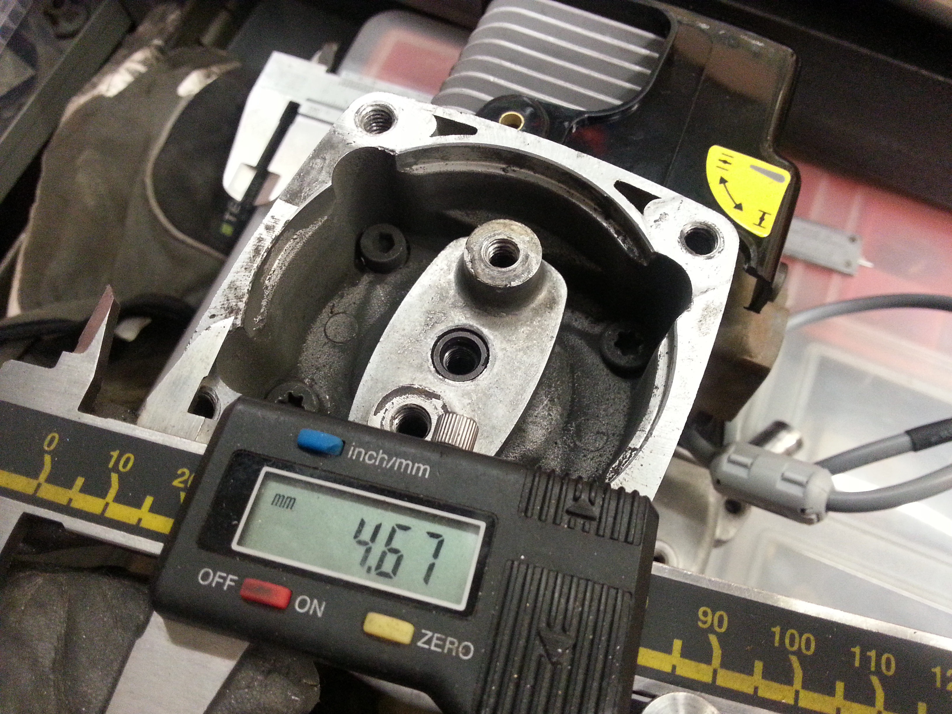

Mätte lite på en CY motor jag hade liggande....
Har mätt från anläggningsytan på hållaren till kanten på kåpan.
Med CY kåpa och CY hållare ser det ut såhär:

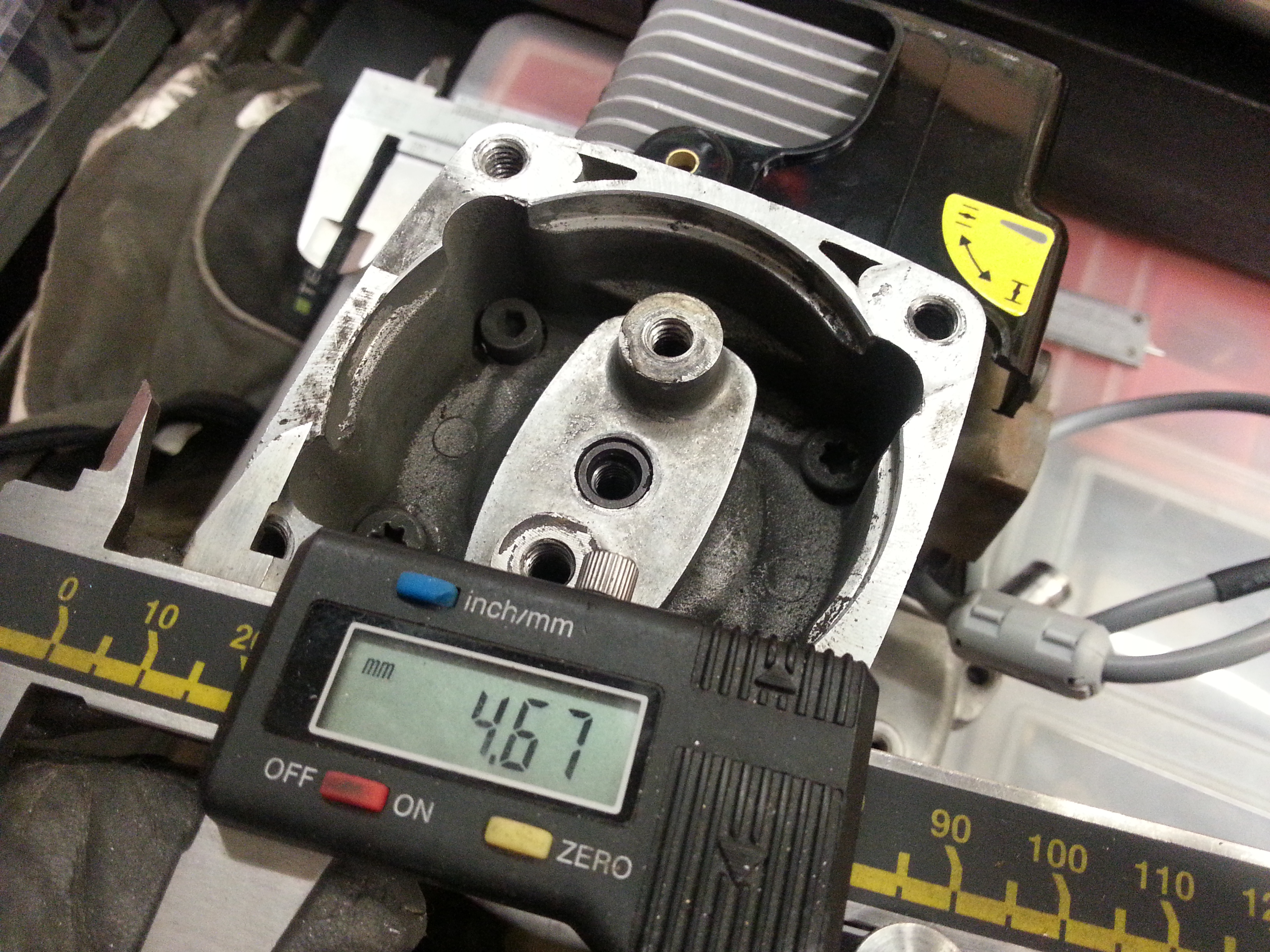

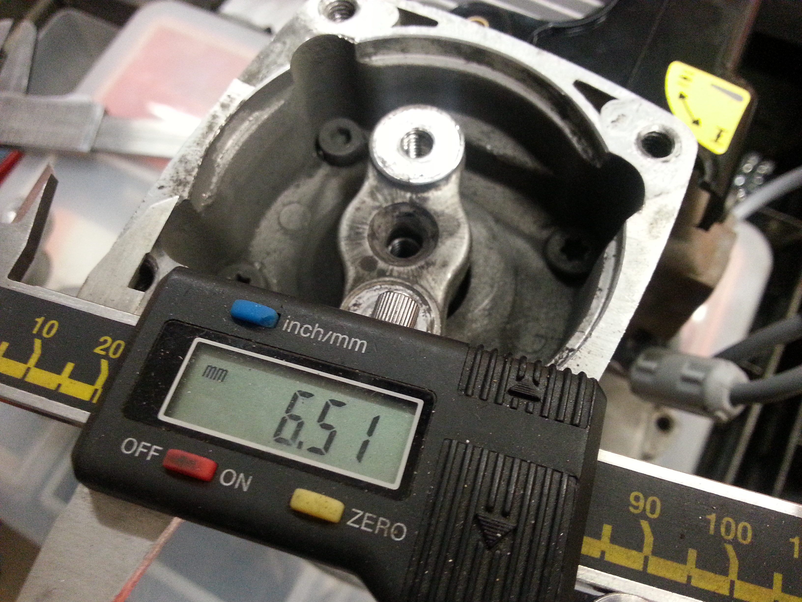

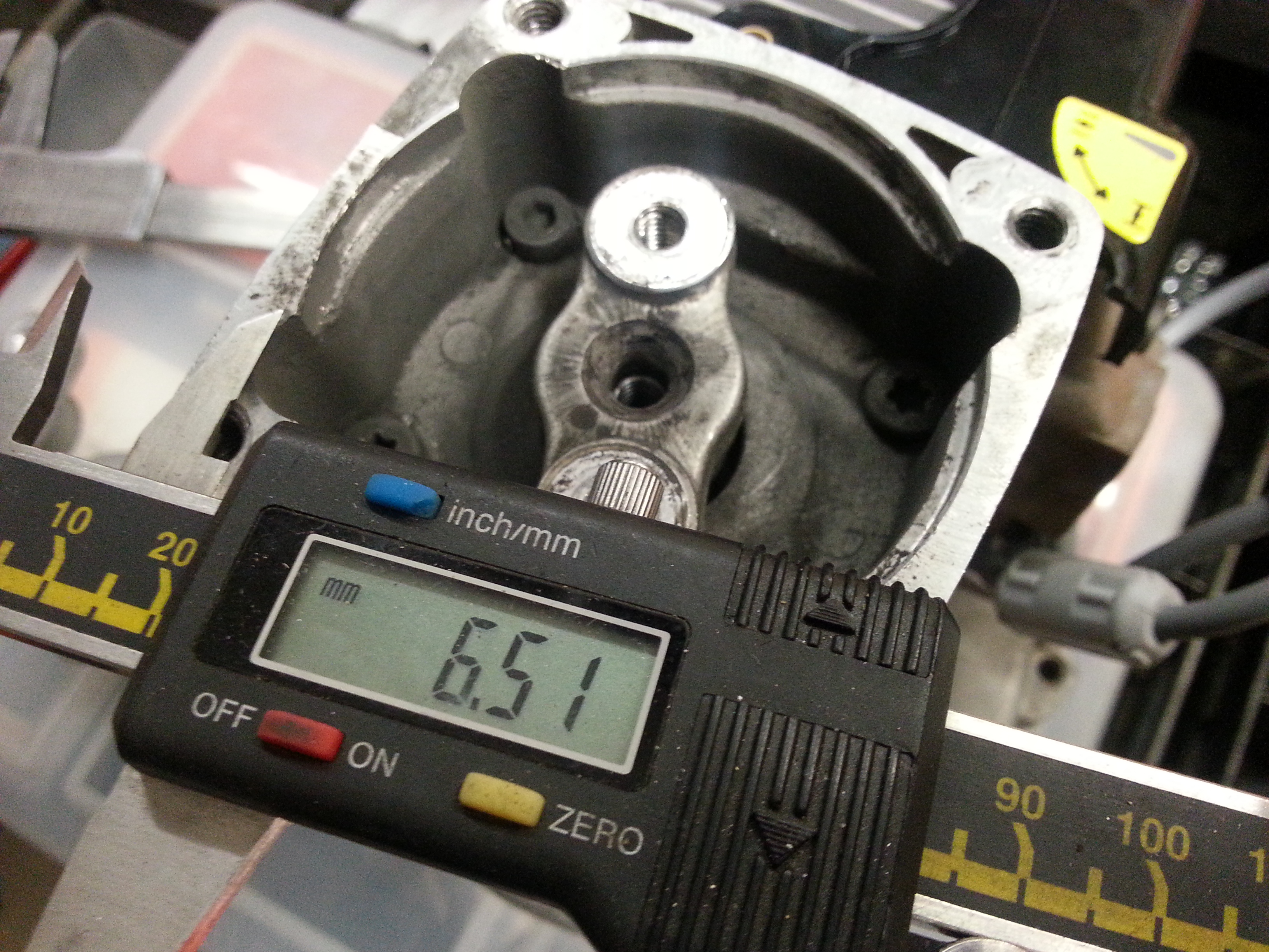

Re: Sv: losi 5ive kopplingshus
Post by Dave » 25 Oct 2014, 11:43

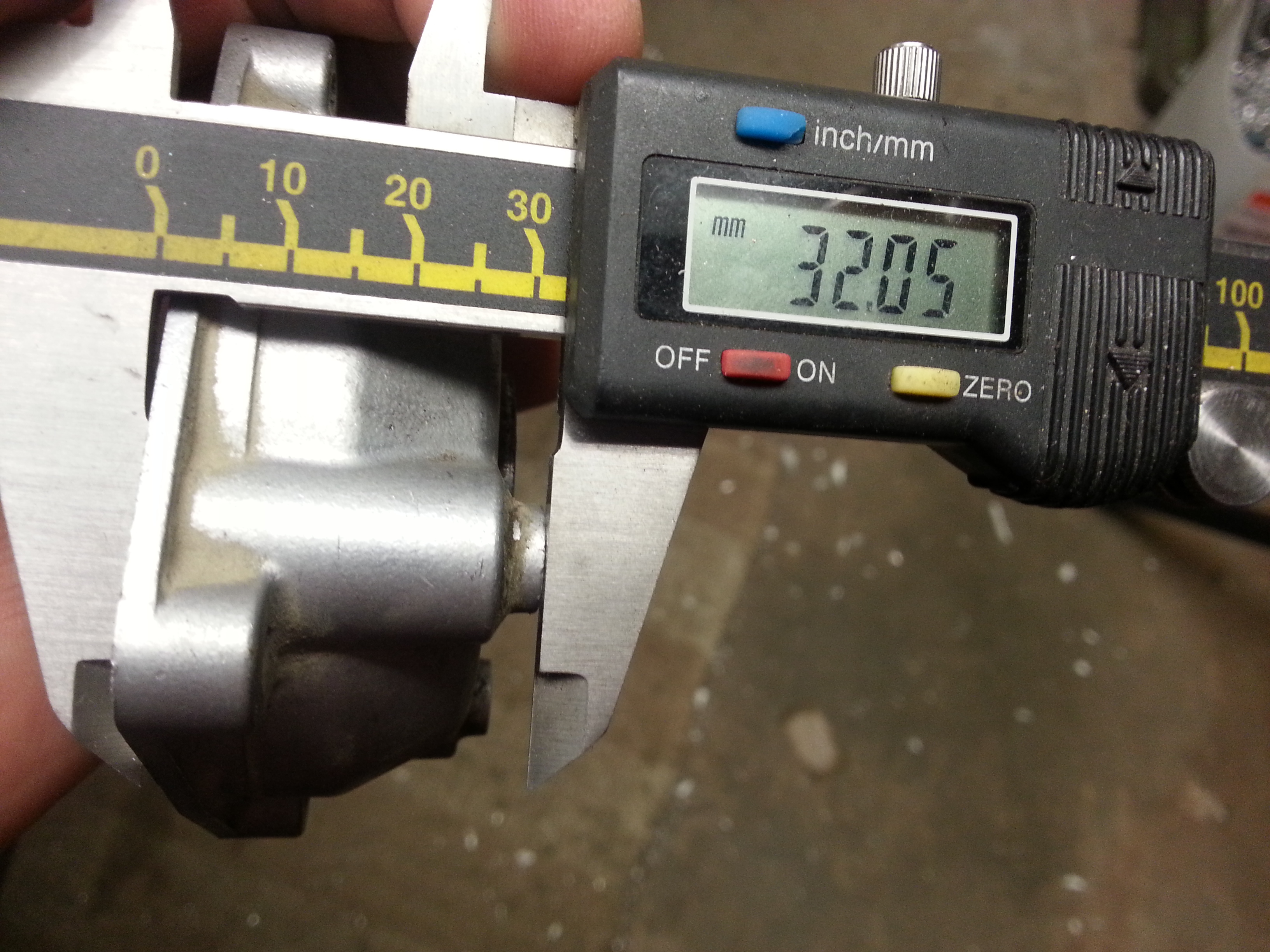

Med en Zenoah hållare blev det såhär:
Post by Dave » 25 Oct 2014, 11:45
CY kåpan är 30,4mm djup och Zenoahs 32mm

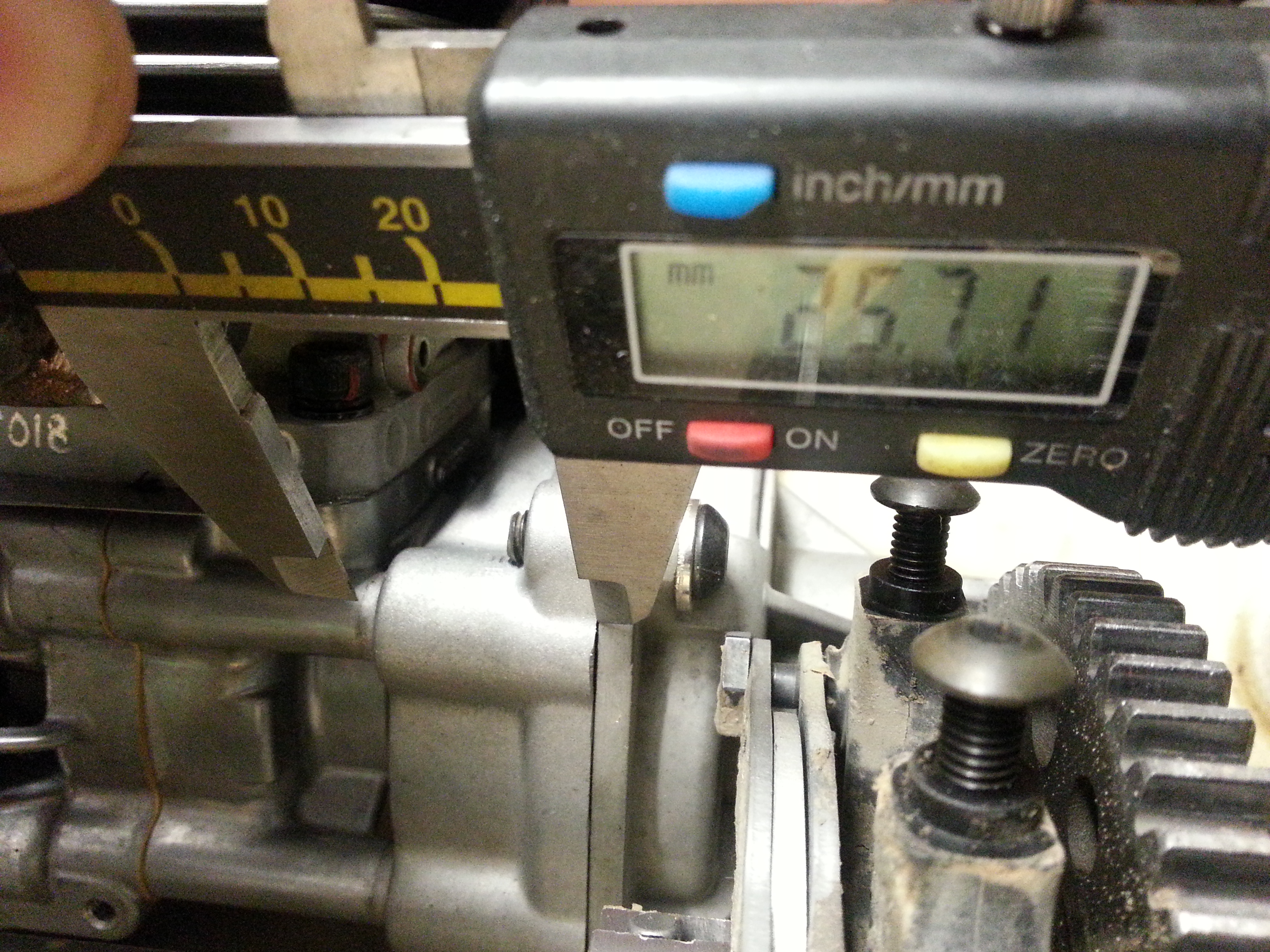

Post by Dave » 25 Oct 2014, 11:52
Jäklar.... Zenoah kopplingskåpan på 320 är ju bara 25,7mm!

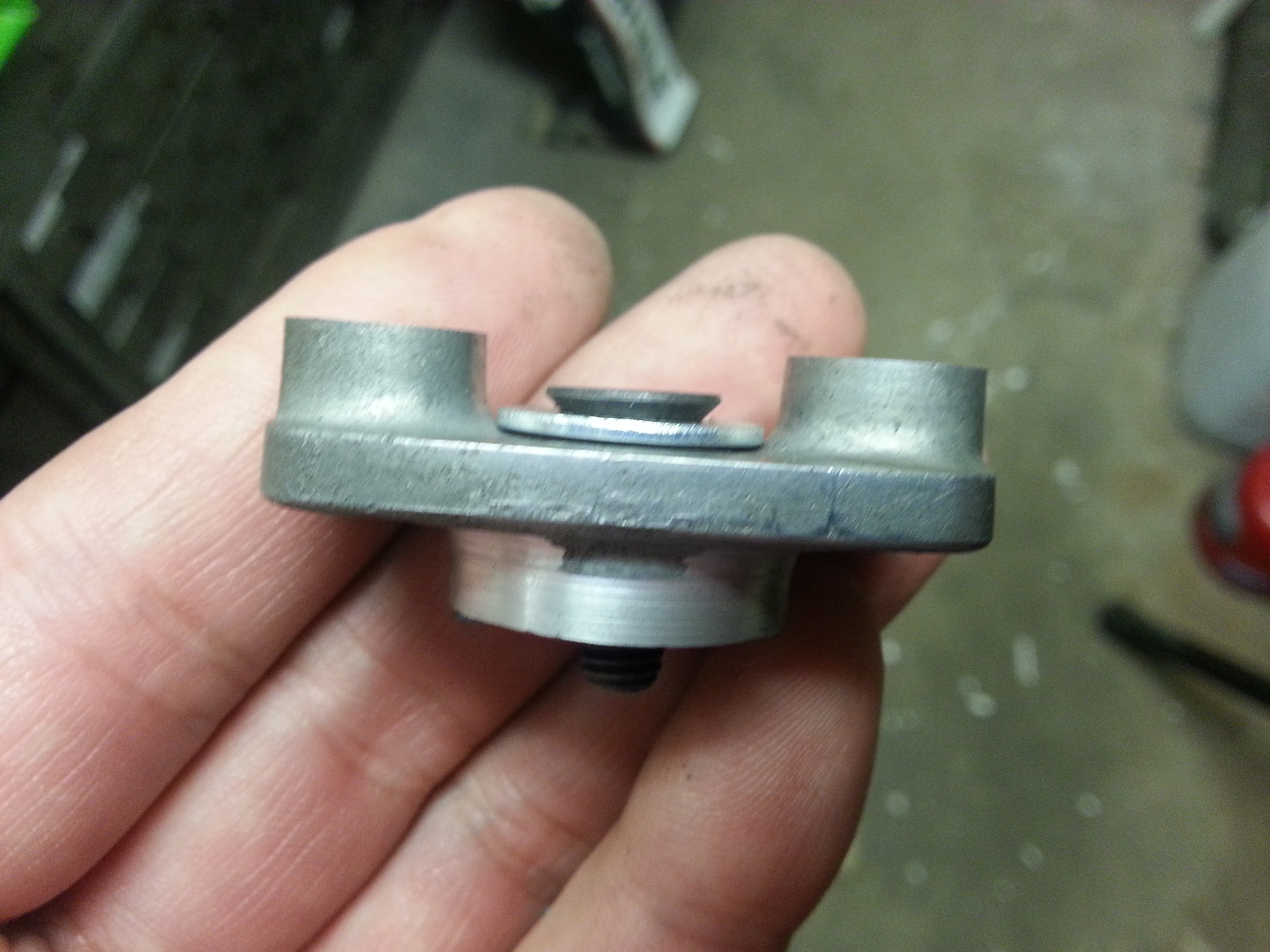

Jag moddar en Zenoah hållare åt dig.
Vi tar resten via PM!
Post by Dave » 25 Oct 2014, 13:07
Såhär måste man montera skruv och bricka för att inte riskera att kopplingsfjädern tar i skruvskallen.
