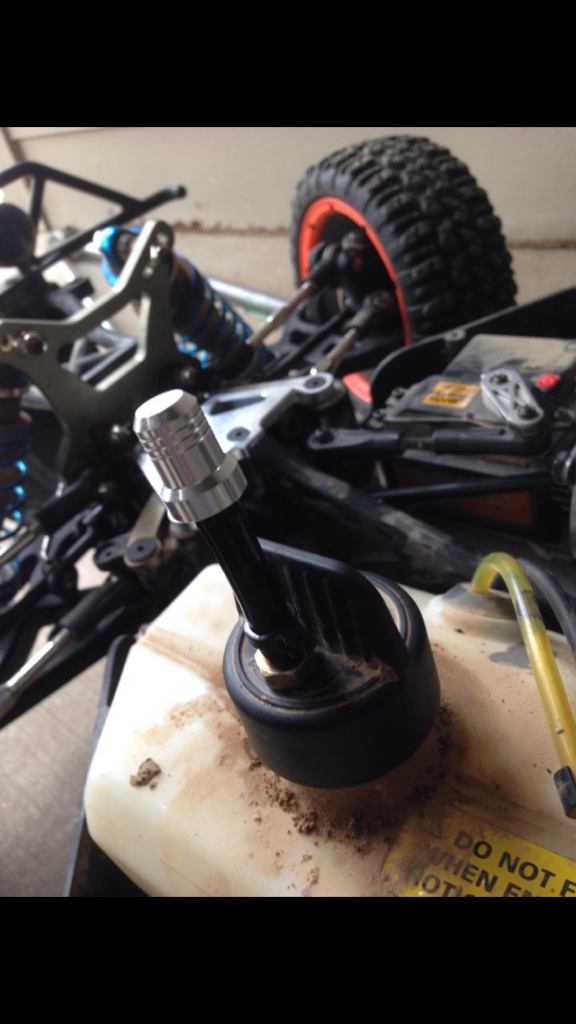

Främre stötdämpare sköt ut botten nu när vi var nere i sandhem senast, kollade och tog mått, 0,7mm plast var det bara. Blev att ny tillverka eget i aluminium så att det håller nu :-)
Idag så gick "pinnen" av för gasen ;-) så nu skall det tillverkas ngt så att man kan köra på lördag i kilanda :-)
håkan
Posts: 185
Joined: 19 Mar 2014, 07:33
Phone Number: 0768964228
Location: Gråbo
Re: Losi ägare vad har ni kört sönder?
Post by håkan » 05 Jun 2014, 19:38
plastbiten som gick sönder i handen och den ny tillverkade alu delen moterad :-)
Post by Mats B » 05 Jun 2014, 19:58
Det var stabila grejjer.. :thumbsup: :thumbsup: :worship:
håkan
Posts: 185
Location: Gråbo
Post by håkan » 06 Jun 2014, 06:30
Ja riktigt rediga grejer, nu skall det bara tillverkas till dom andra två, och sedan får väl alla Losi användarna säga till om dom ärsugna och i behov av liknande så kan man fixa några till isåfall :-)
