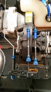

(Fjädrar mellan juster rattarna/muttrarna och bromsarmarna)
Är det någon som har gjort det och vart fick ni tag på lämpliga fjädrar i sådana fall?

En klassiker är ju fjädrar från vissa bläckpännor ( lite större fjäder ).

Fyra bläckpennor senare...

Nu får du allt förklara varför du skulle ha fjädrar på dom "stängerna".......
Man brukar sätta fjädrarna mellan bromsbeläggen så att de håller isär dem under körning.... :thumbsup:
Som du monterat dem nu så kommer ju broms-exentern att påverka bromsarna litegrann samtidigt som du gasar..
Det är ju inte så önskvärt... :oopsboard:

Har faktiskt inte kollat var man skulle sätta fjädrarna men om exentern är "likslagig" så är det ju så klart precis som du säger! Men i min egen lilla logik så var det självklart att de skulle sitta just där för att påverka bromsen minimalt vid pådrag... Får kolla lite senare så det inte brömsar när man gasar för det vore ju inte så najs. :lol:

Nee. Den är inte likslagig.
Och i mitt fall så rullar det jättemycket lättare.
Men jag funderar på om det inte kan vara på sin plats att även gå på den mod du nämner :)

Då är det ju lysande.... Var ganska säker på att den var liksidig....då hade jag fel :oopsboard:
Men jag fick ju iaf tipsa om fjädrarna så det var ju nåt gott i det hela :hmm: :lol2:

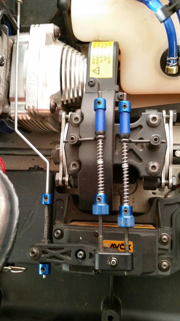

Gjorde om detta enligt ditt tips Mats vilket ju faktiskt blir ännu bättre med facit i hand :D

Det funkar kalas, skulle bromsarmen vara "likslagig" så kan man alltid göra en mekanisk stopp iform av en skruv eller dyl.
Då ligger beläggen helt obelastade när man gasar.
