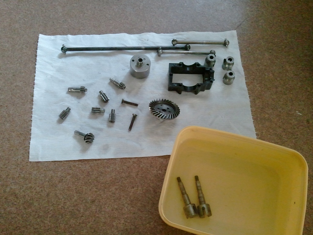

Har köpt FG 200000 olja att ha i bakdiffen, men den är ju "helt" öppen (såvida oljan inte är väldigt trögflytande och formbar
) så det rinner väl ut i botten av diffen då plasthuset "tätar" mot bottenplattan!?!?
Vart fyller jag oljan och hur mycket?

Sätt i diffaxel och de 4 diffdreven, fyll med fett och skruva ihop !
Jag kör alltid med fett i diffen och på krondrevet.
Eftersom diffen inte är tät som på HPI rinner oljan lätt ur, och det gör den genom hålen för drivaxlarna.....
Det är bra med lite packning på tub runt den nedre halvan av huset mellan hus och chassiplatta för att förhindra att det läcker ut i onödan.....
Har ingen aning om viskositeten på 200k olja, men fett funkar för mig.....

Tack för svaren, men hur mycket skall jag fylla själva diffen? 75%?
Har vanligt kullagerfett, fungerar det att ha runt diffen (pinjong & kronhjul)?
Kan jag använda kullagerfett till drivaxlarna eller skall dom vara torra?
Vill gärna göra det rätt första gången, så jag slipper stå i 1h och göra allt superrent igen

Det viktiga är oavsett att du får så mycket fett i att det inte kan bli stillastående runt kanterna och väggarna....mer än 75% tror jag aldrig du kan behålla oavsett, så det räcker gott. Skulle du få för mycket fett i diffen ser du det på utsidan av huset till diffen sen....
Kullagerfett funkar nog utmärkt tror jag.
Fettet på krondrev och pinion får gärna vara av en kladdigare typ som inte kastas bort av centrifugalkraften.
Vet att Rally kör med tätade diffhus med packning på tub och tunnflytande olja som står några mm upp på krondrevet.
Har dock ingen aning om hur väl det går att täta huset från denna olja att tränga ut.....
Har aldrig haft problem med vanligt fett iaf.

Tack för hjälpen...!
Blev hur bra som helst.
Tog 1/4av 35ml flaskan i diffen och fyllde huset till 43.5% med racingfett
Packade även om lagren till diffen...
