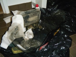

I något svagt ögonblick bestämde jag mig för att jag ville ha ny färg på min Beetle, den enkla vägen då är ju att man rusar iväg och skaffar en ny kaross och använder den gamla slitna för crashandbash... Icke Nihlén, nej jag valde att efter lite sökande på nätet (youtube, RcBash.se och Largescaleforums) helt enkelt och smidigt bara ta bort den gamla färgen med DOT 4 Bromsvätska... det är ju sååååå enkelt bara lägga på och torka av NOOOOOOOOT! :curse: :mad:
Så skrider man till verket och för att ge er en liten inblick... i söndags såg bilen ut
detta är efter 3... ja tre kvällar av slit och bråk med denna underbara bromsvätska arbetet pågår fortfarande

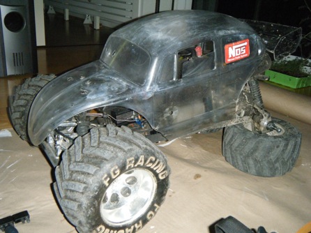

Sååååå nu börjar det likna något
Det jag nu har lärt mig av detta är att... Ja bromsvätska funkar... ja det gör även varmt vatten... Det som dock gör susen är:
1. blöter papper med bromsvätskan
2. lägger detta mot karossen 30-50min
3. Gnuggar lite med valfritt tillhygge (jag använde mig av gröna sidan på allas vår vän svampen)
4. blöt papper med ny bromsvätska
5. lägg på och låt verka
6. upprepa nu processen med gnuggande osv... tills den börjar se ut som ja en genomskinlig kaross :-)
Jag provade att lägga den i en plastpåse över natten vilket inte gjorde någon skillnad så jag tror att bromsvätskan förlorar sin styrka ganska snabbt...
Framöver kommer jag även delge hur den kommer lackas. först ska jag bara ta bort lite mer färg :toung:
