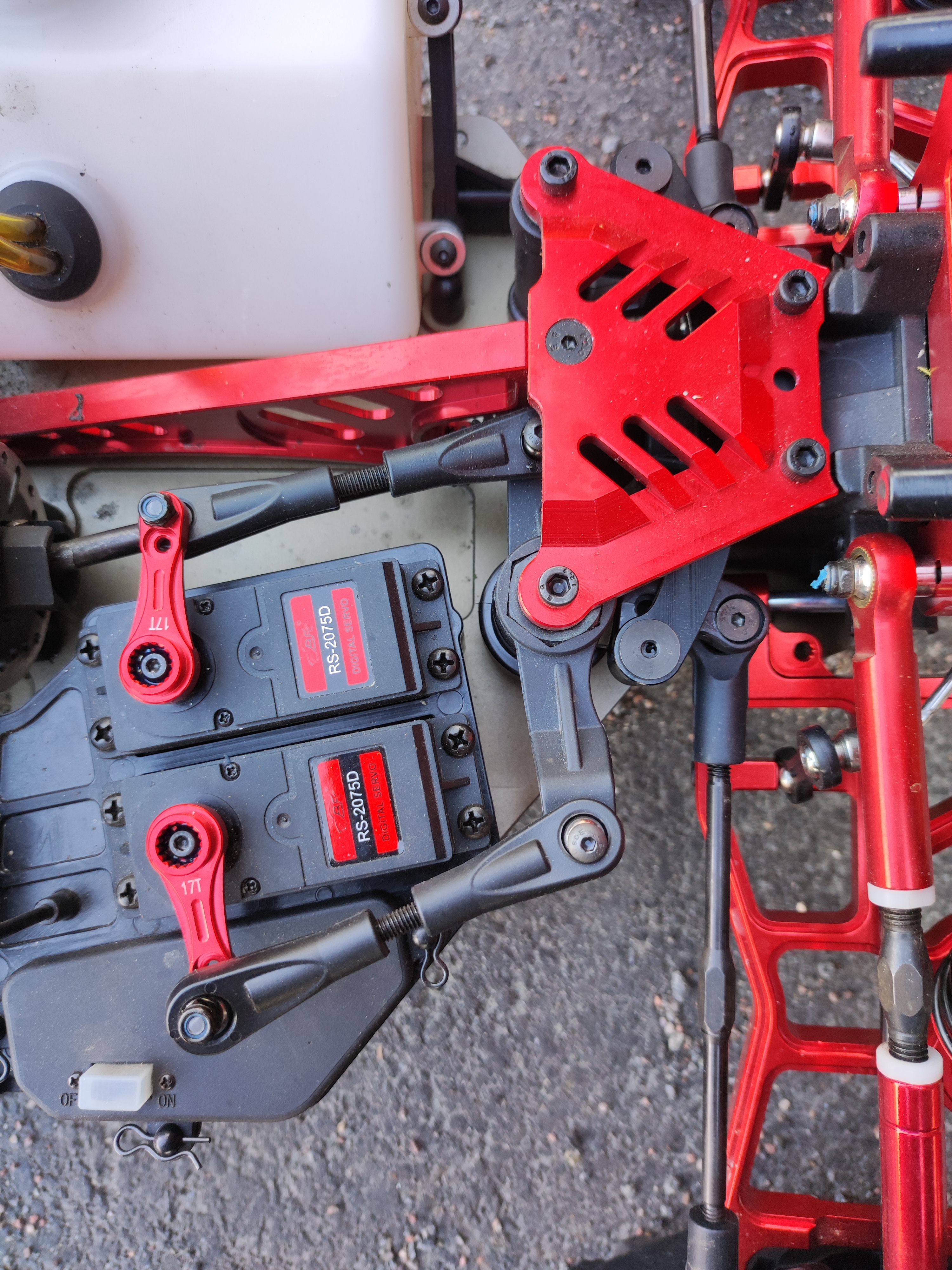

Köpte en Rovan Xlt för 3 veckor sen o allt har vart kanon med den tills körningen idag.
Ställt endpoint på styrningen och haft servo armarna borta efter att problemet uppstod och dom går båda i lätt i sina spår utan att den andra ligger i spån om ni förstår. Ändå rycker det i den ena StyrServon när jag svänger oavsett håll.. testat nolla allt så alla justeringar stor på 0 i styrningen justerat länkaget efter det och satt dit servo armarna så allt sitter i fas med varandra o inget går i nån stans när man svänger fullt åt något håll. Är det servon som e på g o lägga av lr kan det va störning ifrån killswitchen ?
Mvh Matte

Testa att ta bort skruven till kulleden som sitter i den ena servoarmen och se hur det beter sig när du styrar.
Om allt lirar korrekt, ska ju skruvhålet "följa med" till rätt position i alla positioner för att vara säker på att servona inte jobbar mot varandra...
Dubbelservo är jättebra när det funkar,men när ett servo lägger av, är risken stor att det friska servot också brinner upp.

Detta kan bli ett väldigt dumt svar. Men är inte armarna olika långa på servoräddaren?
Detta måste ju betyda att slaglängden är olika till dom olika servona? Kan vara bilden som spökar.

Precis.
Därför måste man justera in allt så de inte börjar motarbeta varandra i något läge.
Skulle nog behövas en separat kanal i mottagaren till varje servo och en noggrann injustering för att få det att lira korrekt.
