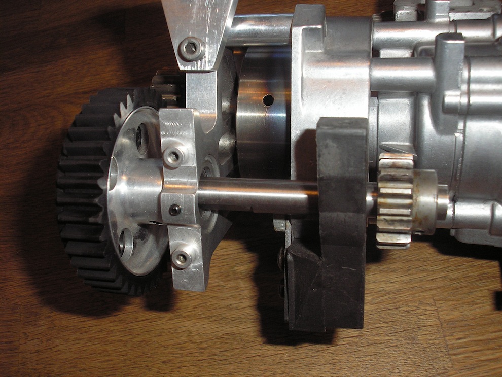

Har börjat plocka ihop motorn med tillbehör idag. Trots att jag har teflonminne och
rev isär den i höstas så går det hyffsat bra ända tills drevpaketet skulle på.
Det innersta drevet har jag aldrig haft loss, och när jag monterar det stora precis
på samma ställe där stoppskruv och ändskruv satt så blir jag lite fundersam på det
stora glapp som uppstår från ändlägena på axeln. Fick för mig att jag glömt en
bricka eller distansring på axeln, men hittar ingen som passar.
Hjälp.......!

Var har du gjort av bromshexen? Den som broms skivan ska sitta på sen brukar man ha lite shims vid det lilla drevet.

Bromsskivorna sitter på varsitt bakhjul. Nu har jag skjutit ihop drevena så de
stämmer mot motsvarande drev. Hittade en teflonbricka som passade fint.
Nu är det ett par tiondels millimeter glapp. Känns bra.
Finns det en FG modell med endast en bromskiva bak undrar jag nu?

Ok men jag tror nog de saknas något ändå, vad är det för bil? Jo FG har broms på mellanaxeln på många av sina bilar.

Competition evo tidigt 2000.
Jag har inget mer över att sätta där.
Bromsvajrarna går till justerskruvarna och sedan till
en slags förgrening och stag till servot.

RC-car-online har ju sprängskisser på FG på sin hemsida. Kolla där annars.

Har inte hittat några sprängskisser på min modell.
Hur kollar man vilken årsmodell jag har på chassiet?

Bättre sent än aldrig.
Du ska ha 3 stora brickor mellan det lilla drevet och motorfästet.Så har det varit på alla FG bilar jag har haft.

Tack!
Hittade en bild på hur det skulle se ut. Så nu funkar det fint.
Stämmer bra med schimsbrickorna som du säger.
