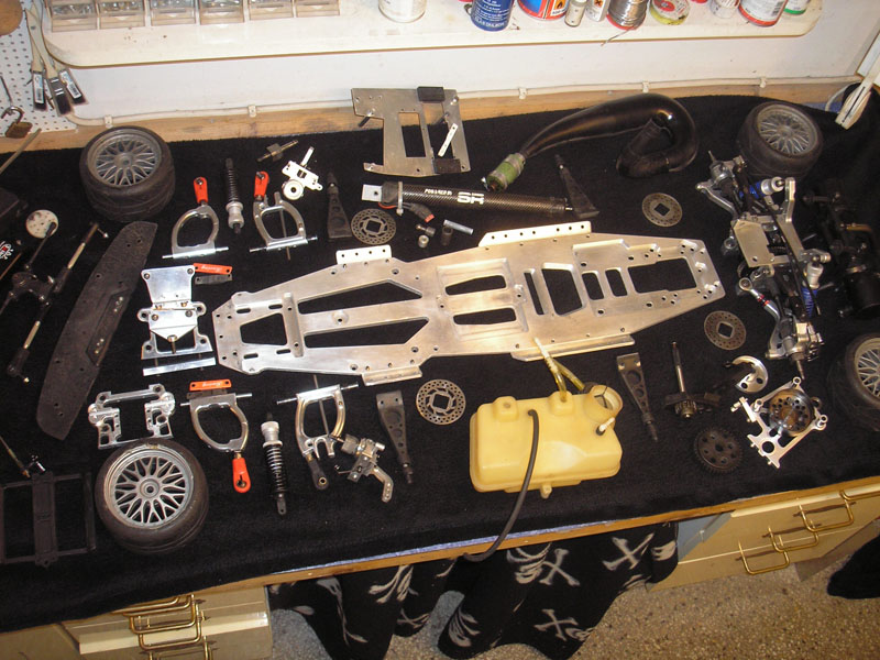

Hej alla likasinnade!
Har precis inhandlat en beg. FG 1:5 onroad. Har försökt att hitta en liknande modell på nätet men inte lyckats.
Så nu undrar jag vad jag har köpt...? Det sitter mekaniska bromsar runt om och motorn är en G230.
Jag tror själv att det är en Competition från tidigt 2000-tal då den har mycket aluminiumdelar.
Började med att riva isär hela bilen för att kolla efter sprickor och skevheter. Men det ser bra ut än så länge.
Några lager, p-ändar, bromswire samt det stora plastdrevet bör dock bytas ut. Motorn kommer få nya lager
och tätningar plus en förgasarrenovering. Manifoldern var en spricka i men är nu lagad.
Har ni några tips till en 1:5 nybörjare så tar jag mer än gärna emot dessa.

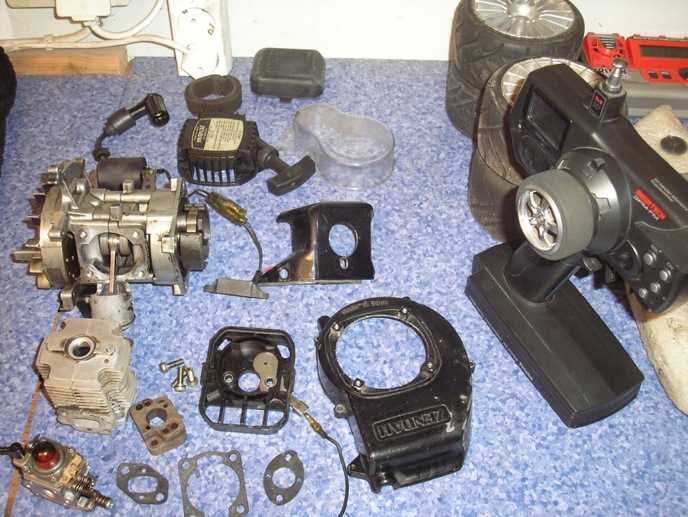

Lägg upp en bild på motorn så får vi se vilken det är ??

Jag misstänker att du har en G2D eller kanske en SOLO istället för en g230 ? därför som kolvringsmåttet inte stämmer?

1148 står det på cylindern längst ner. Det är väl ett Zenoah nummer?

Det är en Zenoah G2D motor du har.
Ska gå att få tag på kolvringar & delar till dom fortfarande...kolla med Rc Car Online

Här syns ju som sagt att det är en G2D.

Här kommer en bild på min "veteranmotor".
Kollade lite med vår lokala Husqvarna motorsågsreparatör angående kolvringen.
Går tydligen att mäta sig fram och få en kolvring som passar.
Vi får se om han lyckas med detta. De gamla gubbarna brukar vara rätt så jävliga...
