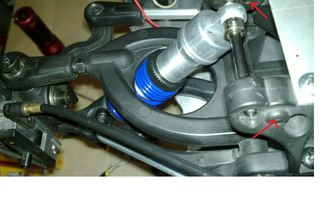

Edit: Kan ju passa på att fråga om någon kan svara på varför mina stötdämpare tar i övre bärarmen. Har jag monterat fel, eller blir det så när man har främre "swaybar" monterat? Bilderna är höger fram...

Ser ut som du har en jäkla preload på den blå F1 fjädern, vad har du för rideheigt på den fram? Avstånd mellan marken och bottenplattan med hjulen på. Verkar som den är alldeles för hög fram med för mycket utfjädring, då blir det som de ser ut på bilden. :sunglasses:

Jag har inte mätt alls, inte kommit så långt. Men den är justerad precis så att fjädern "sitter fast". Skruvar jag upp justeringen mer så ligger fjädern löst...

Sen nu när du säger det så sitter nog den felmonterad, kränghämmar länken ska vara bakom stötdämpar änden. Då kommer dämparen längre fram i bärarmen.

Mjo tänkte på det, men den sitter så jävla spänd så ville inte pilla innan jag fått det bekräftat :P Testar detta och ser hur det blir :) Tack för svar J.A!

Post by Mats B » 29 May 2011, 12:09
Borde inte stötdämparen sitta i denna position istället ?? :hmm:

Post by J.A racing » 29 May 2011, 12:15
Ja just det den sitter ju för fasiken i fel hål där uppe ju, de tänkte jag inte ens på då det bara finns ett alternativ i övre tornet bra Mats att du är vaken. :thumbsup: Sen beroende på vilken caster du har så får man justera dämparen i längsled för att passa in i bärarmen. Men jag fattar inte varför det är så mycket preload på fjädern heller, jag har en bra grund setup postad här nånstans men hittar den inte nu bara för det.

Tack, kom på detta nu när jag grejade :P Inte lätt när man aldrig gjort detta innan och köper en bil som inte ihop satt... Tur man har er :)

Post by J.A racing » 29 May 2011, 12:31
Sen ser det ut som dina clips som man justerar caster med sitter fel också på övre bärarmen. Orginal så ska det vara ett clips på vadera sida om den nedre armen och båda ska sitta framför den övre bärarmen. :hmm: Verkar ha varit lite vilda vestern i din framvagn. :lol2:

Hmm, nu hänger jag inte riktigt med här :P Och btw så är det Herr Rustler som satt ihop den, förrutom dämparna runt om då, så vi skyller allt på honom :P

Post by J.A racing » 29 May 2011, 12:37
Ok vart ska vi börja?
