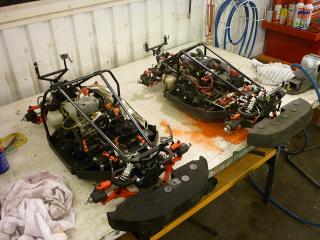

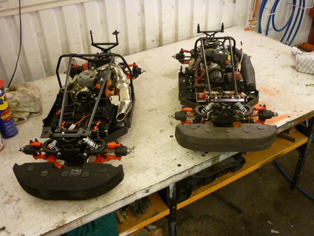

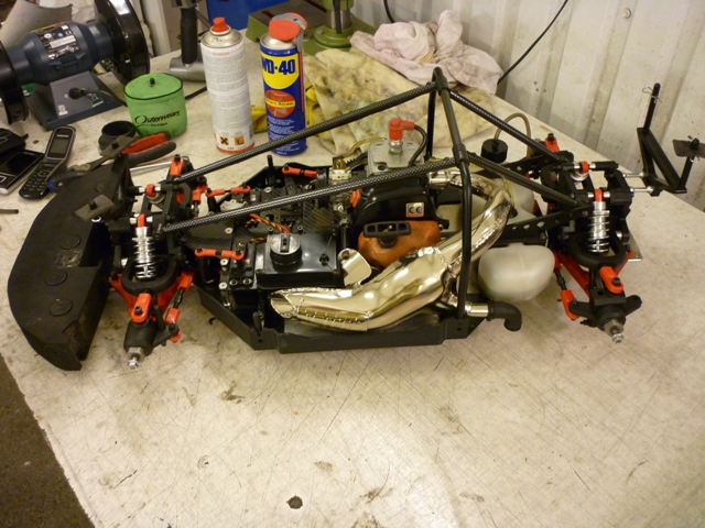

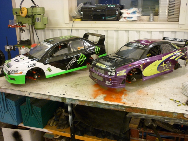

Tänkte lägga upp lite info ang mina MCD Rally bilar som jag har. Lägger upp båda i samma tråd, Men bilarna kommer specas för olika endamål.
Subban känner ni säkert till sedan tidigare, tog över denna bil av KBMCD i somras då han valde att satsa på sin V4. Från början är det Husse som byggt denna bil. Bilen är byggd för drifting. Specen är låst diff bak, fram diff fylld med FG 100.000 olja, Kränghämmare fram & bak samt hård ställda dämpare. Detta recept gör den till en underbar drift bil. Har rivit ner bilen för allmän översyn nu i vinter, tanken är att det kommer i en ny motor. Körde förra året med en CY26, och ska inte klaga på att det inte gick att drifta med den.. :thumbsup: I år är tanken att den ska få sig en Zenoah 270 samt en Mielke pipa.
Elektronik specen är Multiplex x 3 Outstanding servon...
På denna bil återstår rengörning av chassi delar, montering av motor samt diverse delar. I år ska det åkas mycket och BRETT.. :drive:
Projekt 2 kom till för inte allt för länge sedan, tog över även denna bil från KBMCD då han dessvärre lägger ner RC åkandet till förmån av andra projekt.
Tanken med denna bil är att optimera den för bankörning. Tänkte försöka utmana några vänner med sina FG bilar..
Receptet idag är en Fullmod 27.2 motor med Jetpro pipa, Här har jag inte kommit längre än att det radas upp lite saker inför bygget. Stötdämparna ska få sig en omgång samt diffarna, har en mitt diff liggandes för ev montering.
Elektroniken blir samma lika recept som subban, Multiplex servon som vilar på Uber Rc kolfiberplatta.
Ett par bilder....
Det var allt för denna gång..
Over And Out
Evon Med Jetpro
Subba & Evo
Subba & Evo

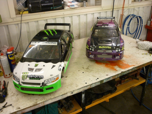

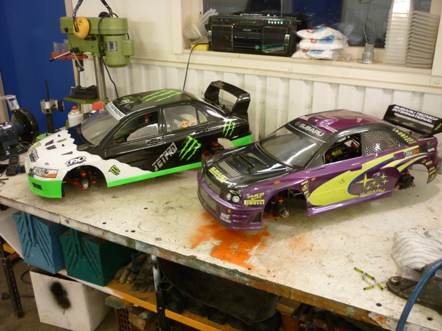

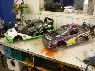

Och ett par med kaross .... :hammer:
