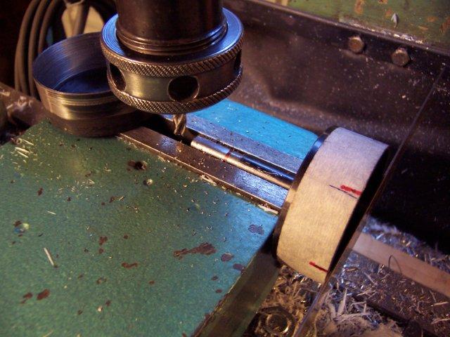

Eftersom jag inte skaffat nån delningsapparat än, så blev det till att upprepa jobbet som jag gjorde när jag förlängde axeln på min MCD Monster.....
Mätte omkretsen på klockan och delade detta i 6 delar. Märkte ut och gjorde märken på klockans kant.
Efter att den svarvats ner till rätt mått, spände jag upp den i fräsen med dessa märken som riktmärken för delningen....

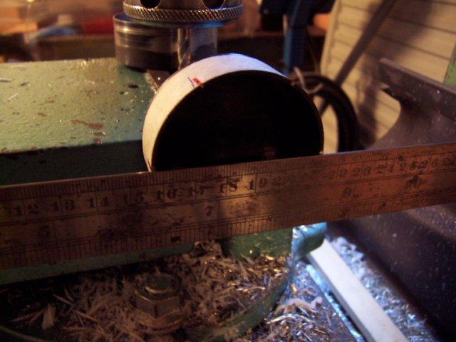

Stålskalan satte jag fast i klockan med supermagneter, och sen kunde jag använda denna linjal för att se när jag fått den i rätt läge för fräsning....
När en kant var fräst, flyttade jag magneterna och stålskalan till nästa markering, spände fast och fräste nästa......tills alla 6 var gjorda.

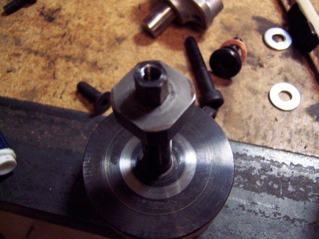

Såhär blev det med medbringaren monterad.
Inte superpassning, men den glappar inte mycket.... synd att skärpan blev kass på bilden....
