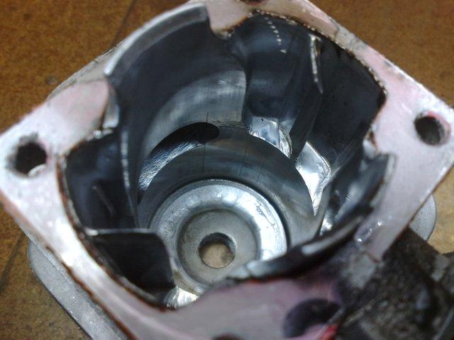

Rev isär motorn ikväll för att kolla hur cylindern egentligen såg ut.....
Mina misstankar om att pläteringen börjat släppa var helt grundlösa, men däremot har jag fått ett antal fula repor i cylindern.

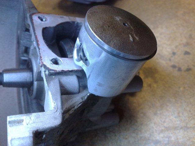

Kolven ser hyffsat ok ut, men undrar om det är sot som gjort reporna...... :hmm:

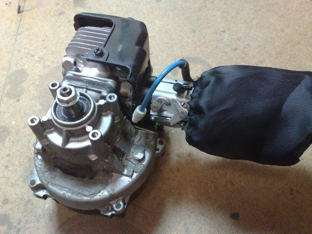

Först en bild på förgasaren och den externa vevhuspulsen.
Svårt att få till en bra bild på reporna....

Tur att den är ok! Eller nästan iallafall, reporna är väl inte så farliga?
