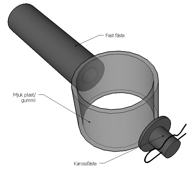

Filurade lite på de där karossfästena, och tror jag ska testa att göra en fast pinne ut, men som slutar 30mm innanför karossen.
Där skruvar jag fast en plastring av mjuk flexibel plast typ "truckdraperi" (klipper ut en 20mm bred remsa som jag rullar till rätt diameter) och i denna ring monterar jag karossfästet.....
Då kan karossfästet röra sig i alla ritningar, även utåt och inåt vid belastning.
Ska försöka fixa en skiss på detta.

Inte helt säker på att jag fattar, men du lägger väl upp bilder när det är klart :)

Post by Dave » 28 Sep 2010, 14:25
Kastade ihop en snabb skiss....
Ett fast fäste som sitter i bilen, en mjuk ring som sköter rörelser i karossen, och i den ett karossfäste.....

Varför inte bara sätta en fjäder i mellan istället :hmm:

Ah, nu förstår jag! Ska nog funka!
Jimmy: Sätter man en fjäder så fjädrar ju inte änden på pinnen, så i värsta fall kan väl pinnen gå av då. Men egentligen tror jag nog grejen är att göra en egen udda lösning ;)

Rallyfinnen wrote:grejen är att göra en egen udda lösning ;)
Jag tror det skulle funka också.....framförallt rädda karossen.....

Post by Rallyfinnen » 28 Sep 2010, 21:21
Funkar säkert!
När jag tänker efter lite (ja, man är ju lite trög) så kunde man ju använda en fjäder som passar exakt utanpå pinnen också, och 'skarva' pinnen med en fjäder, så har man ju rörelse i alla riktningar också. Först tänkte jag mig bara en pinne med fjäder utanpå, så karossen kan glida på pinnen..

det var så jag menade :thumbsup:

Post by Dave » 28 Sep 2010, 21:27
Skulle nog kunna funka med rätt fjäder också. Behöver nog vara rätt hård om den ska hålla karossen uppe bara.... :hmm:
