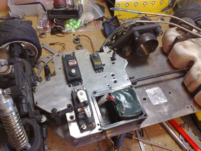

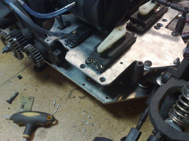

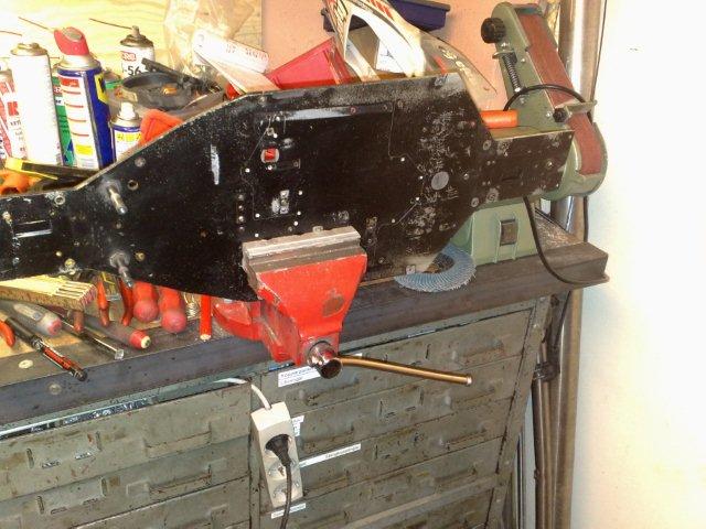

Har stört mig lite på de tre delarna som ska styva upp chassit med servoplattan och lagerhållarna till mittendiffen, så jag gjorde en helt ny i 4mm aluminium.
Det var väl det sista som jag kände att Carbon Fightern dög till .....
Kapade ur en lagom bit med sticksågen och anledningen till att jag valde precis den biten ur bottenplattan var att jag ville ha bra passning på det fyrkantiga hålet för bromsaxeln
Nu åkte jag ju ändå på att göra ett annat fyrkantigt hål som var mindre, men har man satt yxan i båten . . .
Nu har det väl hänt lite mer med bilen.....
- Posts: 11715
Re: Ford Capri Rallybygge MCD 4wd

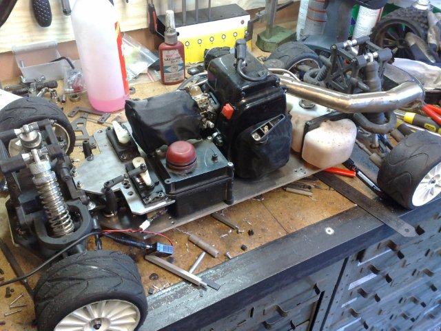

Jag gjorde den för att kunna sätta servona som man vill......hinner inte fullfölja idén med servoräddaren och länkaget som jag borde, och tanken är att vända servona upp och ner senare för att slippa att armen till servostaget sviktar, men för tillfället får det gå i MCD originalanda.....
Har lyft upp elektronikboxen 10mm från bottenplattan med distanser för att kunna använda standardhålen i bottenplattan.
Borrat och gängat M3 för alla servon och ska montera distanser mellan bottenplattan och servoplattan för att styva upp det ytterligare....men vilken skillnad det blev med alu istället för "jävla plastaskit" som Kjell hade sagt...

Där fick CF-plattan vad den förtjänade! Ser bra ut! Där har du nog haft att pyssla med en stund skulle jag tro
Ska du inte borra lite lättningshål också, för den goda sakens skull (och utseendet)

Jo, det tog sin lilla tid, men det känns bra att ha fått den delen i ett stycke.....och aluminiumet i CF plattan är så mjukt att jag inte vågar borra fler hål i den......de grammen kan jag leva medRallyfinnen wrote:Där fick CF-plattan vad den förtjänade! Ser bra ut! Där har du nog haft att pyssla med en stund skulle jag tro
Ska du inte borra lite lättningshål också, för den goda sakens skull (och utseendet)![]()

Testkörningen var nog mest för att se hur den beter sig med däcken på....och den har jag precis gjort nu.....
Första repan höll på att sluta i katastrof när räckvidden på radion visade sig vara 10m.....failsafen i mottagaren gjorde inte mycket nytta när det var just mottagaren som gick sönder....
Hade tur och bilen försvann ut i högt gräs och dog.
I med en ny mottagare och körde VÄLDIGT försiktigt längre och längre bort, för att utesluta andra fel.....och denna gången funkade den som den ska !
Däremot höll andra provturen på att sluta ännu värre än den första, när gasspjället LÅSTE sig på dygt halvgas och bilen flög in i ett nätstaket och lyckades kränga in ena bakhjulet i en av hålen....
Har nu bytt försgasare och ska ut och testa igen.....
Kör 36-27-24-25 och farten räcker nog till, men den är hysteriskt nervös i styrningen.
