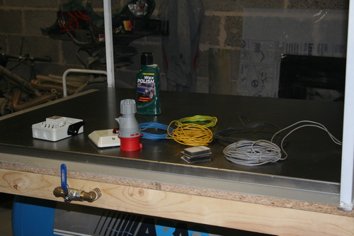

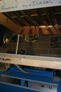

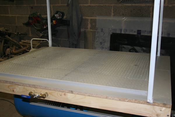

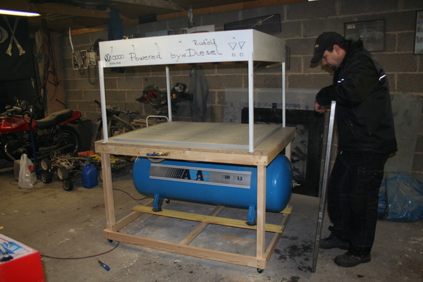

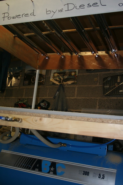

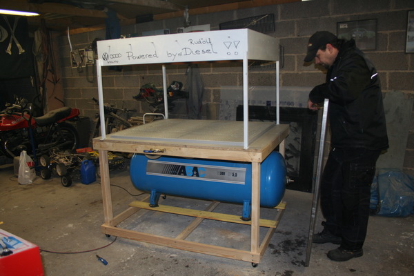

Från början var det ju karossbygge.... nu har han, som ni vet, "backat" och bygger maskinen för att sen göra en kaross :hmm:
Nåja... så här ser det ut just nu i alla fall.
/mvh
Jens

Post by Dave » 09 Dec 2010, 22:20
Det här ska bli intressant att se......
:thumbsup: :thumbsup: :thumbsup: :thumbsup: :thumbsup:
Re: HPI baja som "rally-cross räcer"
Post by Burnout » 09 Dec 2010, 22:21
Bli kul se hur funkar! :thumbsup: :thumbsup:

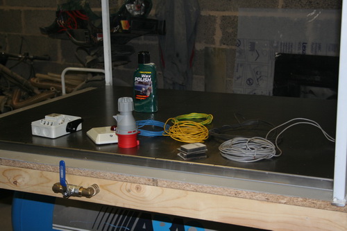

Post by RC Maffian » 09 Dec 2010, 22:22

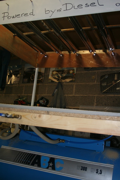

Han skulle börja koppla in lite sladdar nu :)
/mvh
Jens
RC Maffian
Post by Dave » 09 Dec 2010, 22:35
Ett tips bara......
Lägg inte upp bilder på eljobb som kan ifrågasättas.....
Ett CEE don och FK brukar inte ge några pluspoäng precis..... :sunglasses:

Post by MrKnopfler » 09 Dec 2010, 23:30
Carbon-Dave wrote:Ett tips bara......
ääääh, vaddå??? Friskt kopplat, hälften brunnit :lol:

Post by RC Maffian » 11 Dec 2010, 21:47
Alla sladdar inkopplade........ ingen säkring har gått och vi har fortfarande ström! :thumbsup:
Jä**la va varmt det blev från slingorna. Ska bli spännande att se om det kommer att funka.

Post by Diesel » 11 Dec 2010, 22:01
Inget svårt..... har man suttit och lysnat på fysiklektionerna och har en utbildning till bilelektriker så är det gjort på 2 röda.
10 amp / fas på 3 faser.
Alltså 220v / fas lika med 2200watt maxuttag / säring x 3 faser lika med max 6600W. Jag har totalt 6000W så jag har plats till mer förbrukning innan säkringarna börjar svettas.
2st 1000W infrarör seriekopplade / fas.
Alla kopplas i andra änden mot nollan.
Jorda hela metallskalet.
Koppla på ström och njut av värmen....... ( svettas av värmen) :happy:
Post by Dave » 11 Dec 2010, 23:09
Det jag syftade på var att installationen inte ska se ut som ett ormbo med lösa trådar överallt.....

Post by Diesel » 12 Dec 2010, 12:17
Carbon-Dave wrote::thumbsup:
:rock:
Ahhh.... sorry, jag har massupfittat dig. :toung: .
Lägger upp lite bilder senare idag på hur det ser ut för stunden.
Jobbar just nu med pneumatiken som skall hissa ramen upp och ner.
Måste göra det med utväxling då jag har kolvar som har 300mm slaglängd och jag måste ha minst 550mm.
Dock så kall hävarmen inte rita en radie när den vandrar upp och ner......
