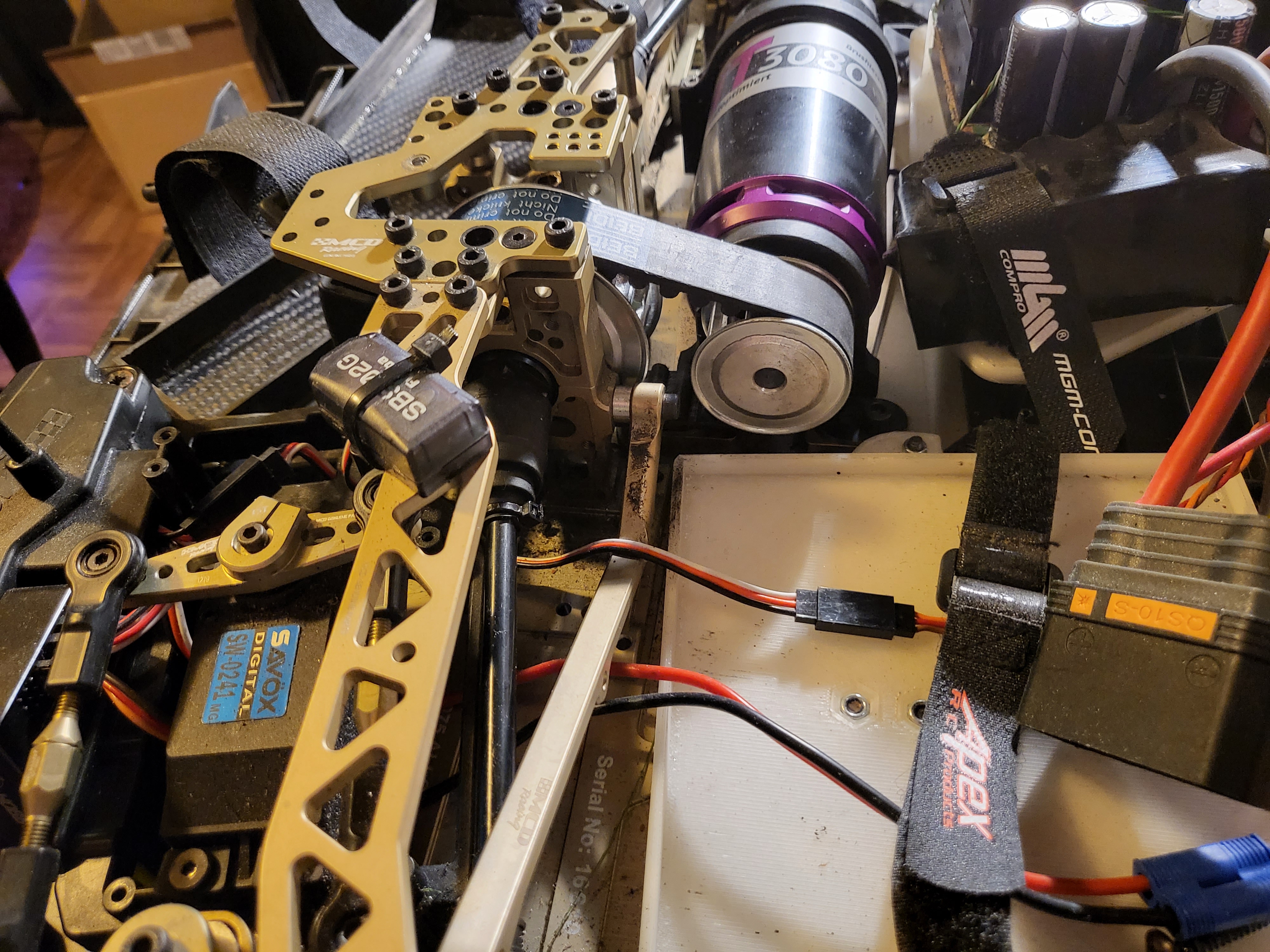

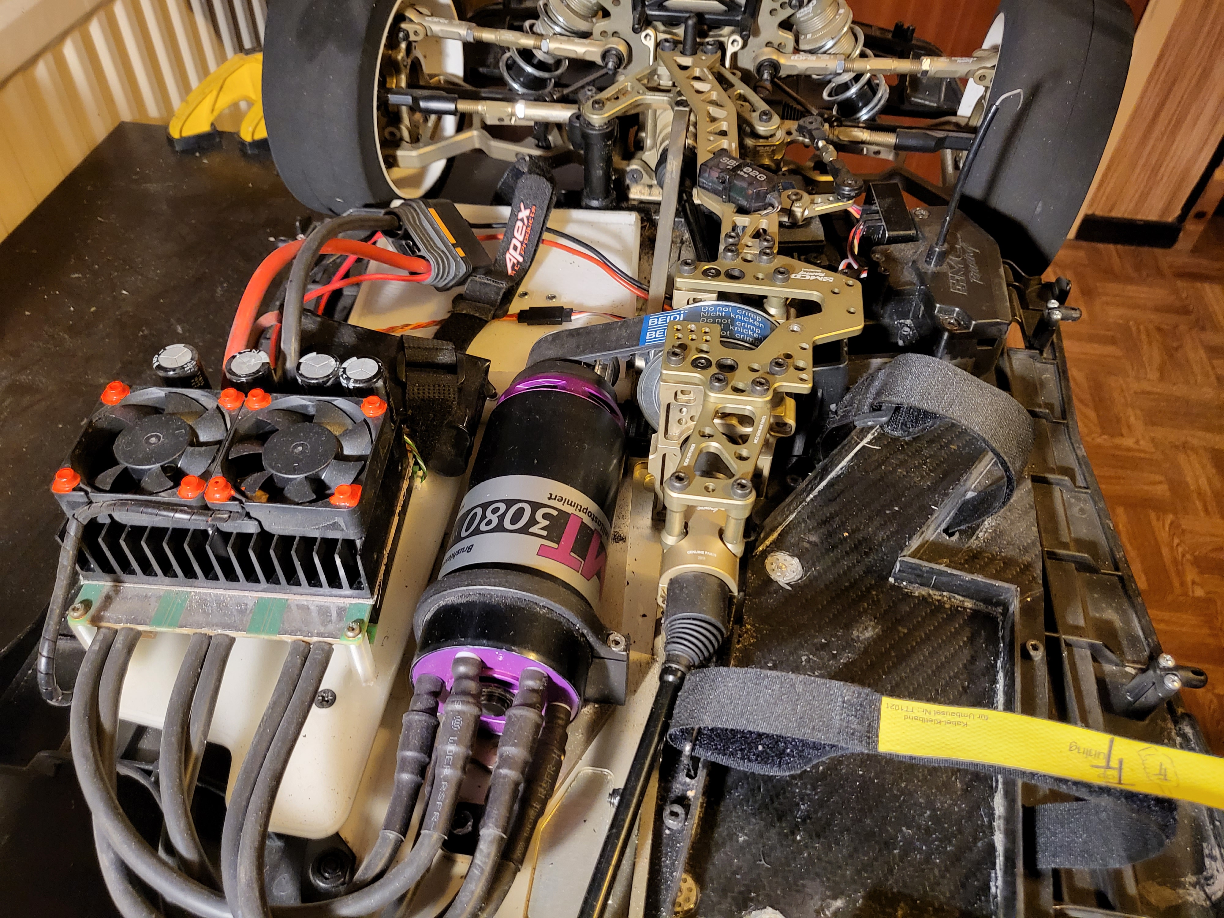

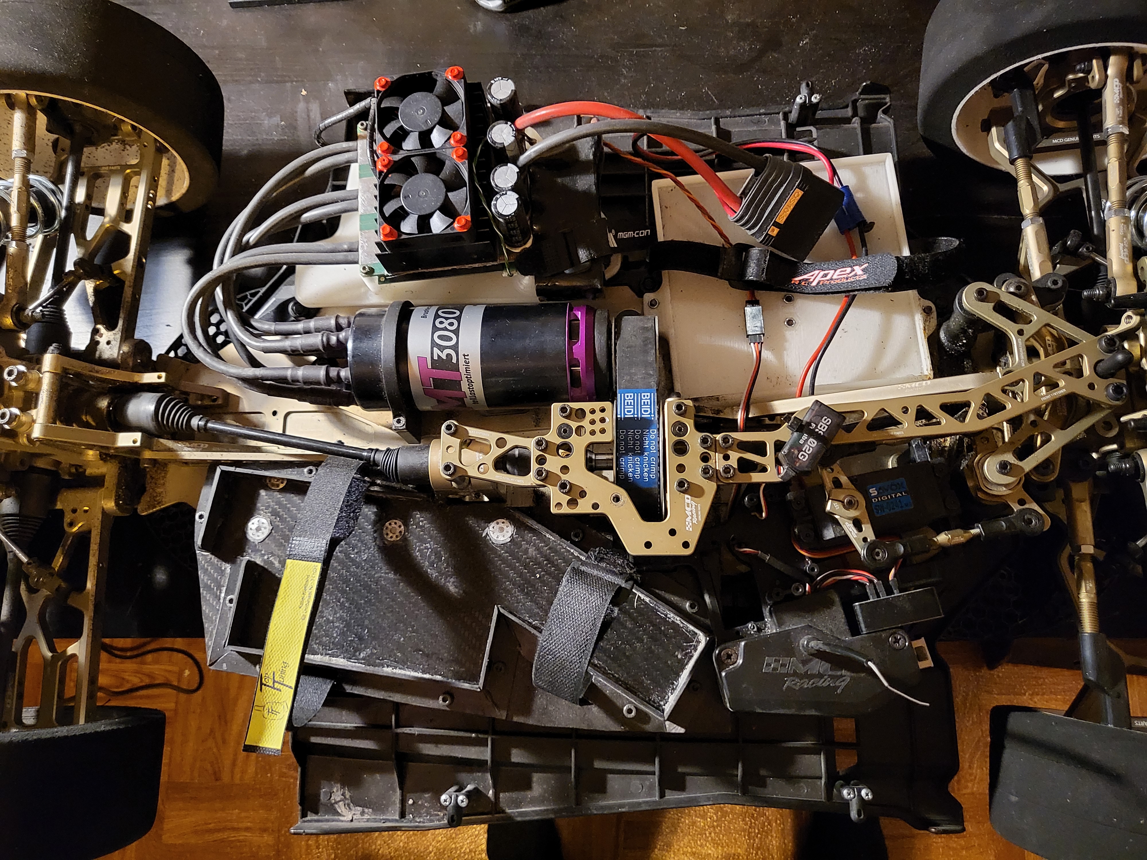

Fick äntligen ut denna och provkört lite.

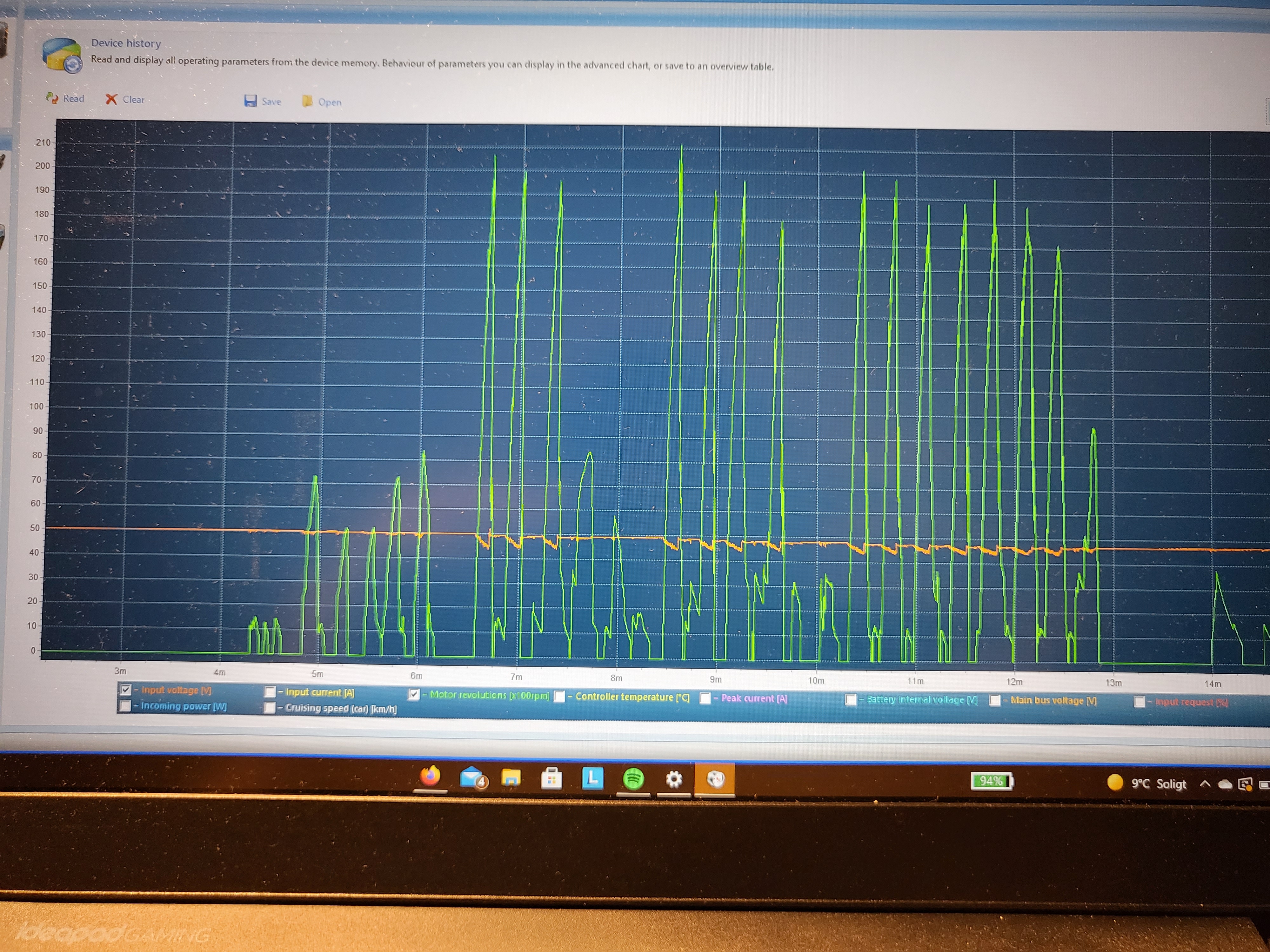

Körde 140-repor fram och tillbaka i 10minuter. Däcken greppar riktigt bra, bilen går rätt så rakt, batterierna blir inte ens ljumna, esc blir normalvarmt och motorn blir ganska varm men inga 100c och inga pauser så värme är ju väntat.
Men problemet är att motorn kom inte över 21000rpm en enda gång, borde göra runt 44000 med 12s (och bilen därmed ~300km/h). Vet inte om det är någon inställning eller om det är drevningen. Piniongen åker i soporna efter detta testet, blev rejält tuggat på den. Dagen slutade även med att svetsen som höll spur lossnade, så nu får jag prova något annat. Råkade knappa hem belt drive igår, får se om man får på det och om det håller när kina levererar.
Batterispänningen håller sig iaf bra med 6x6s uppsättningen.

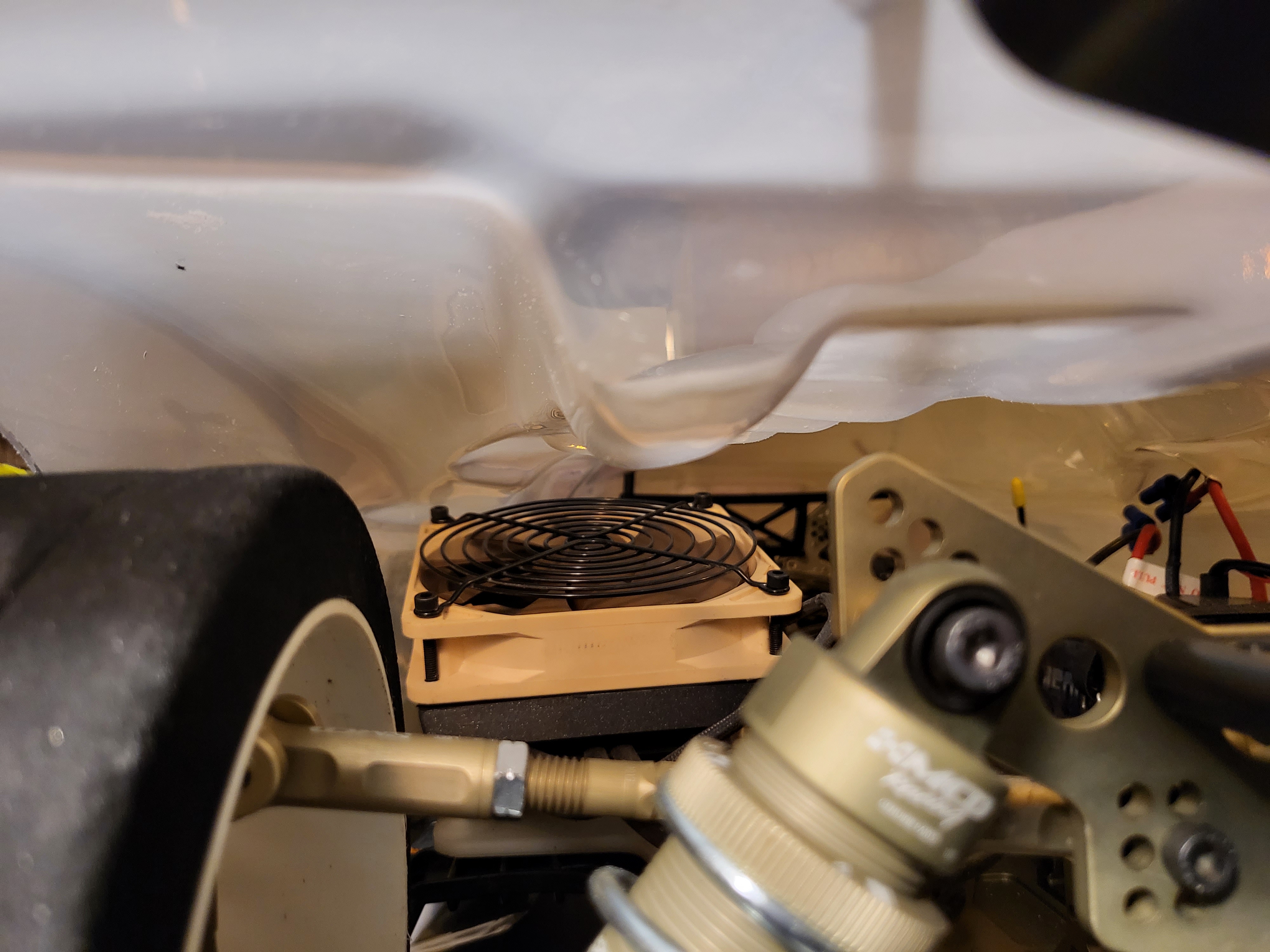

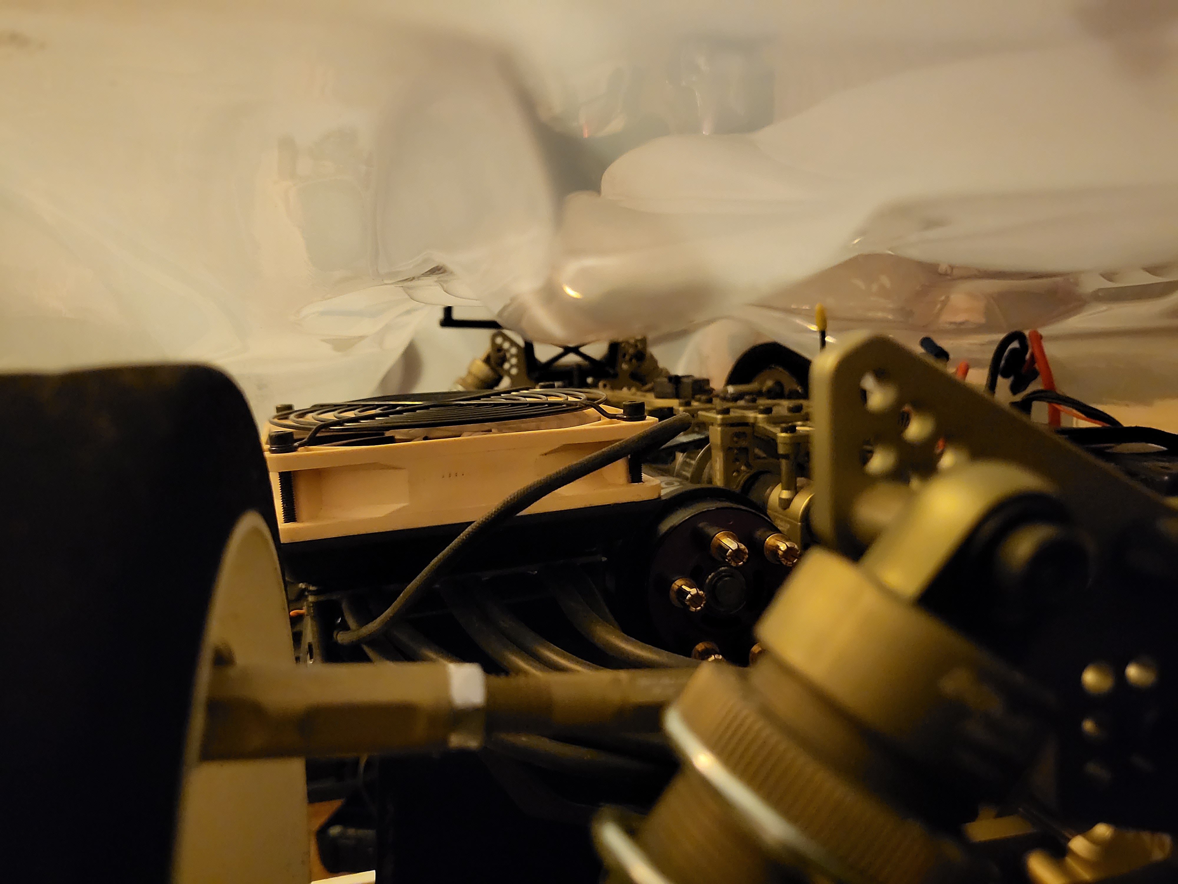

Satte fingret i fläkten på esc och knäckte ett blad. Istället för att köpa ny 50mm fläkt så gjorde jag en adapter för att få på en 120mm istället. Flyttar mer luft och låter mindre.
Tight under grafill karossen men det går.
Har även labbat lite med bältdriften, fått på mindre spur, så nu är utväxlingen 18/21. Har både mindre pinjong och större spur, typ 15/24 men det får bli senare.

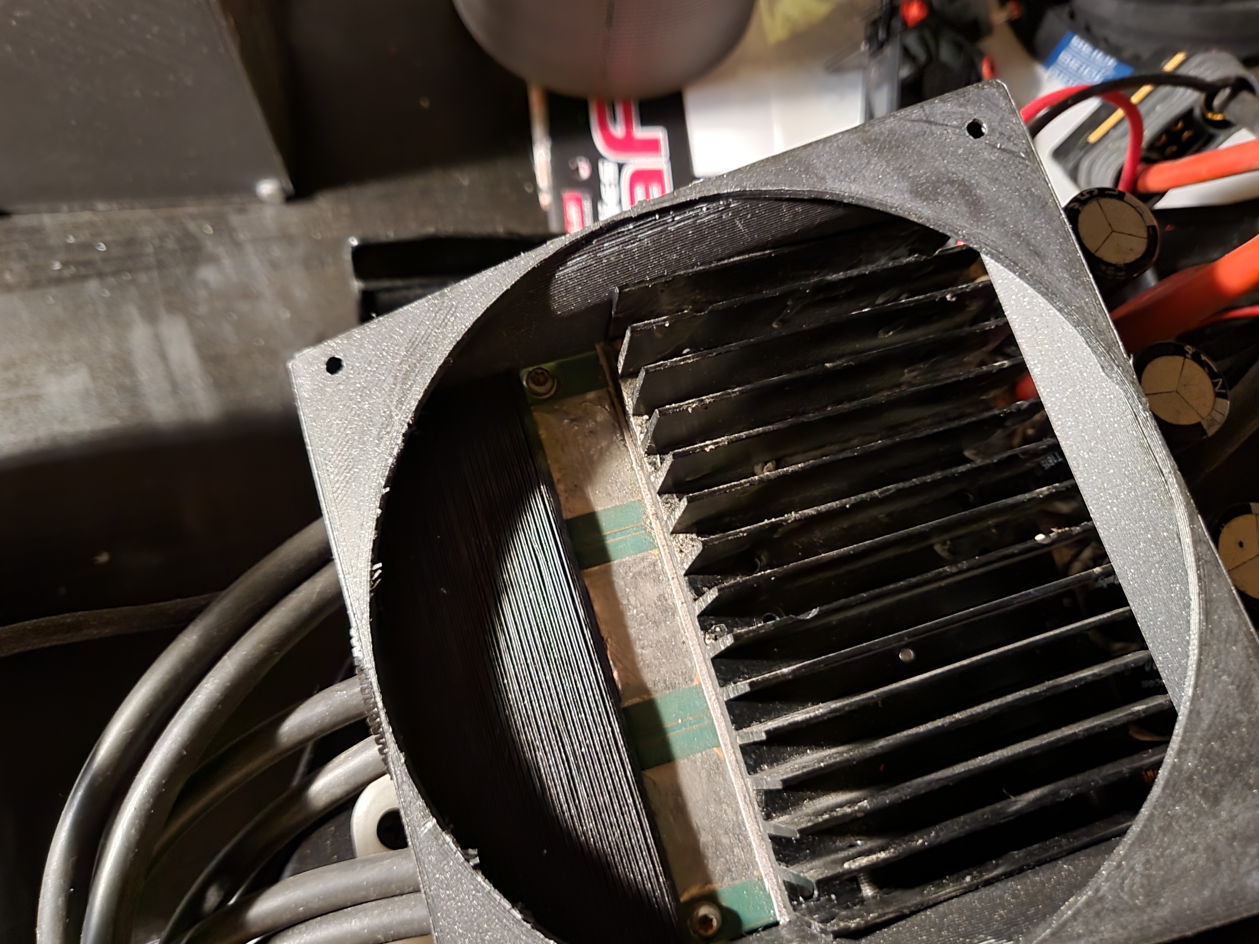

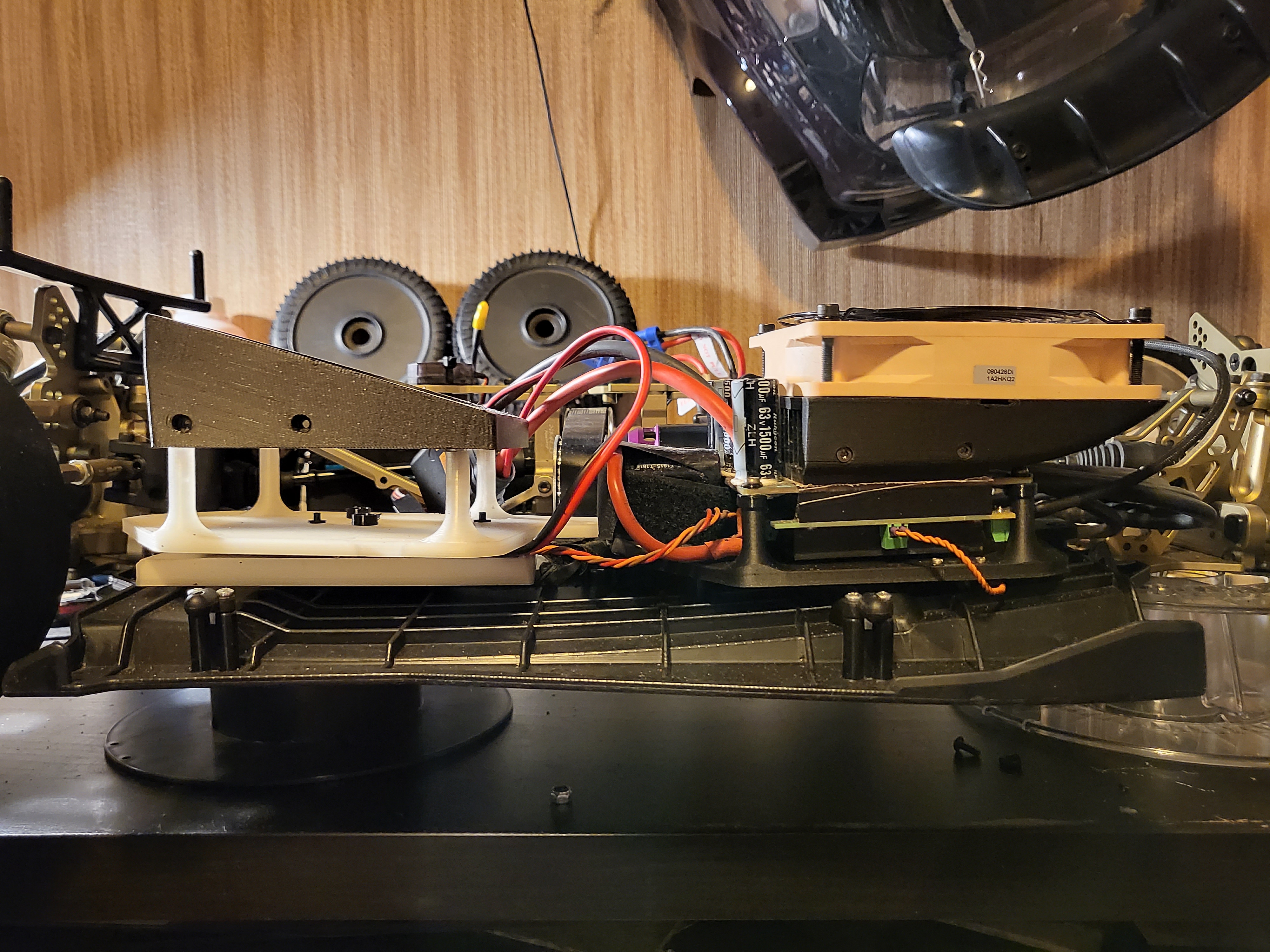

Post by beta » 08 Jan 2022, 15:15
Gillade inte hur nära karossen jag var så gjorde om lite. Kapade 5mm på höjden på esc-hållaren, putsade ytterliggare 5mm på chassisidan och lade fläkten platt på esc. Eftersom jag printade nytt så passade jag på att använda lite snyggare filament med 20% cf. Då kolfiber leder ström så fick jag även printa små distanser i tpu för att isolera esc från hållaren.
