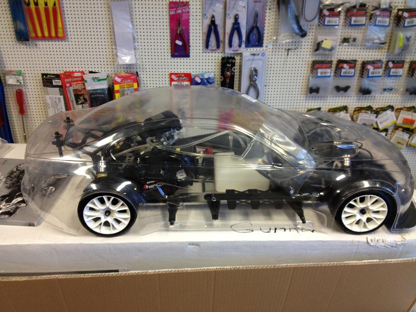

Eftersom du inte har lagt upp nån bild än så gör jag det åt dig...

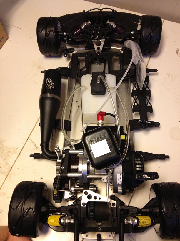

Enda bilden tagen såhär långt, bara hunnit ställa in allt i förrådet, på fredag kommer mycket bilder:)

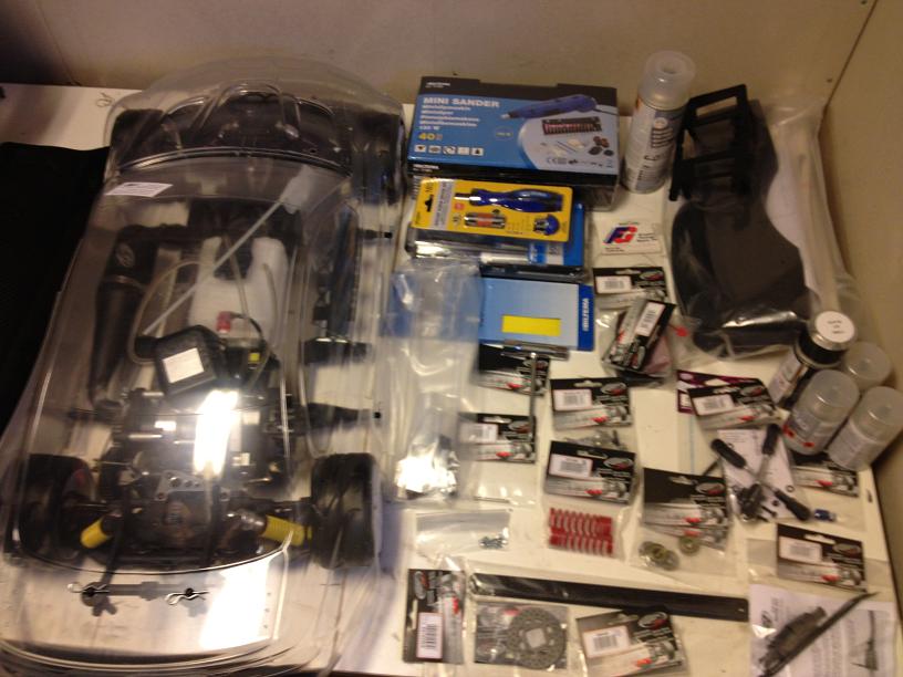

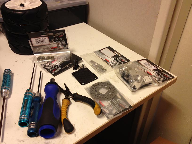

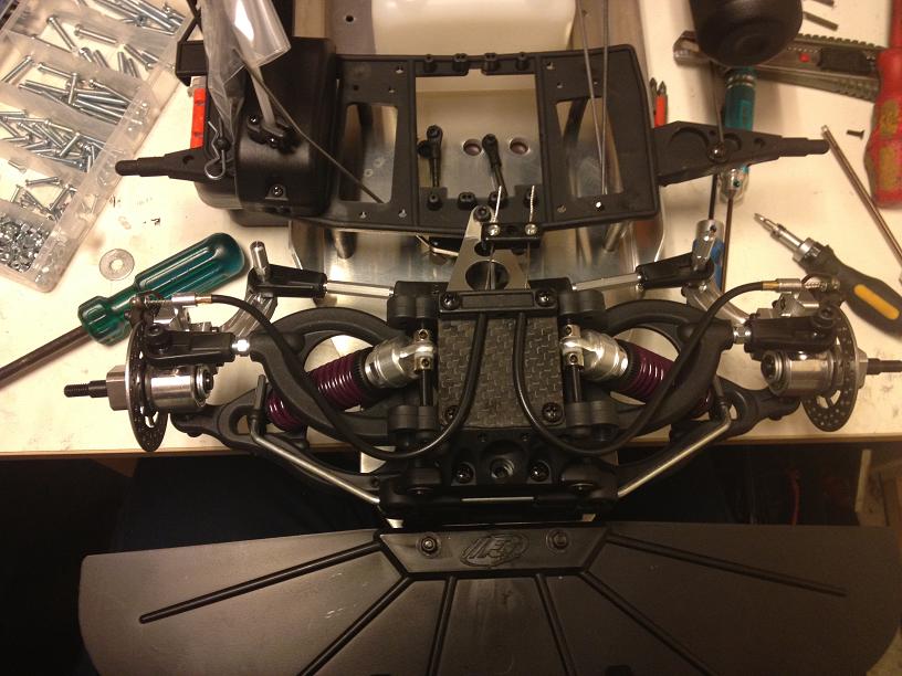

Sådär ja, några timmar senare har jag fått lite gjort med bilen, dock med betoning på lite
Blev lite extra delar under besöket hos Roger på Hobbygården.
Underbart nyskick, är antagligen inte så fin om 4 månader:)
Framvagnen som skulle få lite nya delar idag. Alu styrspindlar,competition bromsskivor såklart samt det andra man får ha i alu på en GT. Tyvär hade inte mina blåa fjädrar hunnit komma ännu så dom fick vänta.

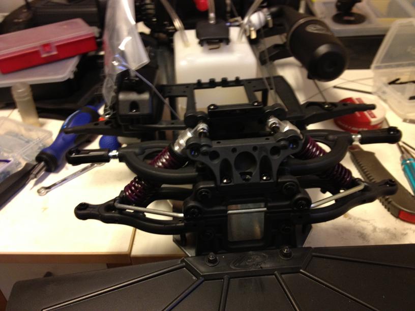

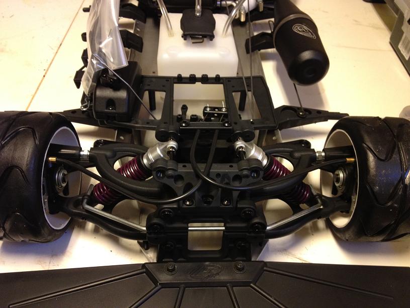

Orginal framvagnen.
Det smidiga gjort, plocka bort allt:)
Några timmar och många svordomar senare.
Trodde detta skulle gå snabbt och enkelt men riktigt så blev det inte, har inte kört med alu spindlar tidigare.
Blev några rundade äckliga små skit insex skruvar, fram med dremmeln och gör nya spår i dom, bort med skiten och dit med normala skruvar istället.
Satt dit samma skruvar som går ner genom bärarmen och in i styrspindeln som satt i plast spindeln, när det var klart så hittade jag 4 skruvar som blivit över och insåg att dom skulle vara där, detta var efter jag satt in skruven för långt och halvt slaktat ringen som sitter mellan lagerna, tänkte vad är detta för skit som inte går att skruva i och satt dit extra bricker och tänkte igen vad detta är för skit...för att sedan då inse att jag fått med andra skruvar som skulle sitta där, så nu är jag nöjd och glad!!!
En fråga dock,styrleden som man fäster i styrspindeln finns det bilder på att den är placerade både över och under spindeln, när jag satt den under så blev styrningen extremt trög och kunde inte tänka mig hur servot skulle kunna få runt det. Placerade dom över och gick mycket smidigare. Någon som har förklaring till detta? Varför är den ena eller andra placeringen att föredra? Samt någon som vet varför det gick så trögt när den satt under?
På söndag är det dax för några timmar till, då blir det att få dit servo, byta krök samt byta bakbromsen, går ju inte köra med orginal?!?:)
Meck tillfälle 3 är tänkt att vara att ställa in bilen så gått det går hemma för att ha lite bättre förutsättningar när den hamnar på banan för första gången, efter det är det dax att påbörja karossen.

Jag kör med styrlederna på undersidan, men du måste flytta ner den på servoräddaren med... tycker inte det går tyngre än när den sitter på ovansidan...

Det får jag hoppas det blir, satan vad allt tar mycket längre tid än man tror:)
