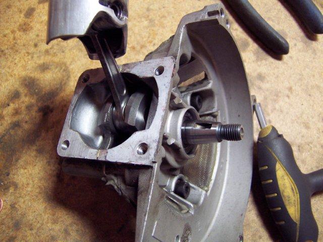

Nu när bilen var iordning igen var det ju dags att plocka ihop motorn....

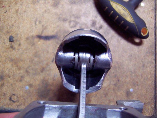

Monterade nya Zen lager + packboxar och en begagnad Zenoah 28mm vev. Kolven fick gå en omgång till (Zenoah den också)
Passade också på att sätta i ett Zenoah nållager, och vips fick jag plats med stålbrickorna som ska sitta på var sin sida om lagret....
Drog ihop prylarna igen och passningen var klockren !
En Zenoah hållare för kopplingen kanske kan förhindra att detta händer igen.....

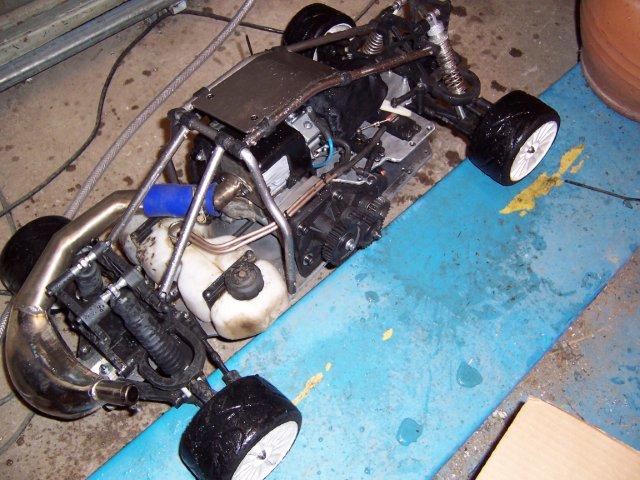

Fastnade helt i skruvandet och glömde helt bort att ta bilder, men nu har den varit igång igen och jag har testkört den i snön ute på gatan.....
Begreppet drifting fick en helt ny innebörd.....i drifting så rör sig ju faktiskt bilarna lite iallafall.....men jag kunde utan större problem drifta på plats....

Nu börjar också jobbet på allvar med karossfästen och stänkskydd.....
Fick för mig att lacka den klarröd med svarta stripes på nu.....fasen va svårt det ska vara att bestämma sig då !
