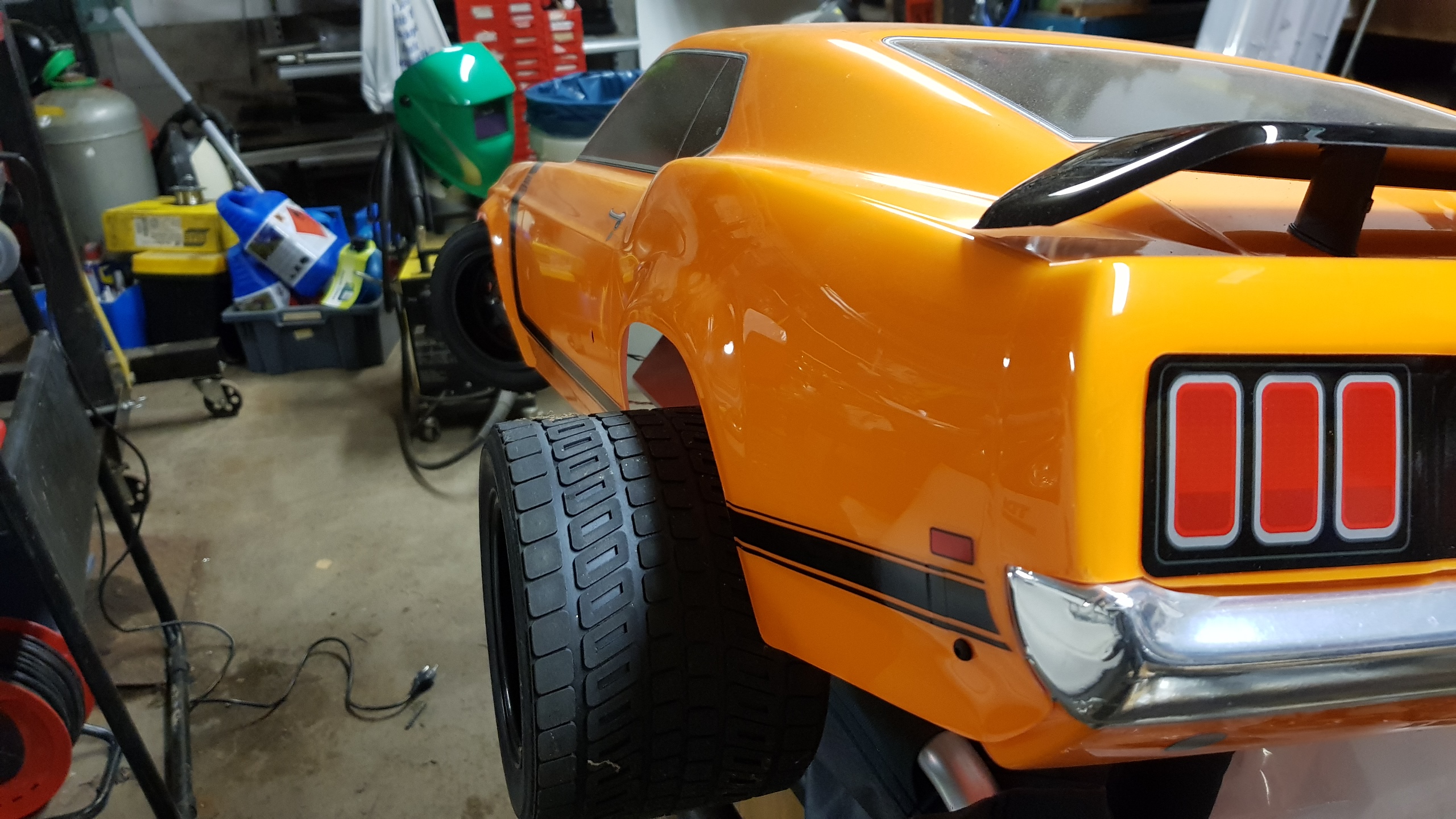

Känns som att skärmbreddare bak hade suttit som en smäck
Re: The Boss. Slips edition.
Post by Dave » 06 Feb 2019, 14:43
Ska försöka få till en annan hjuladapter och kapa 30mm i spårvidd bak men det lär ändå behövas skärmbreddare.

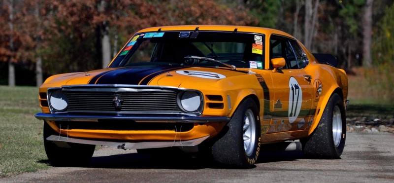

Stuket som är målet ser ut såhär:
