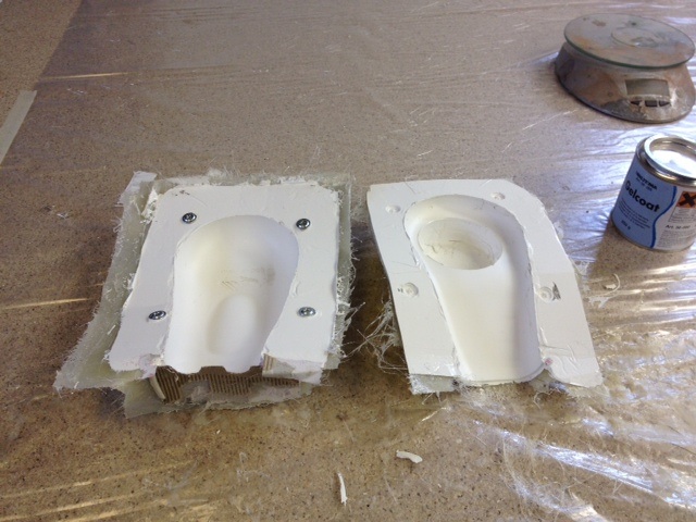

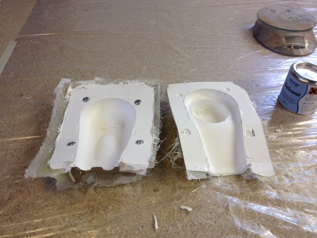

Post by mackis » 08 Apr 2013, 15:12
En del jobb kvar med formarna , överdelen på burken blev inge bra så den gjuter jag om , sen har jag några pinnholes som behöver gelcoatspacklas , men jag skall gjuta överdel och under så att jag kan höja burken ett par millimeter i bakkant också på rallys inrådan . Så just nu har jag våtslipat undre gjutformen började med 400 och slutade med 4000 papper sedan blev det rubbing för att avslutas med två lager vax , då döäpper grejorna fint från formarna plus att man får fina delar :)

Post by mackis » 18 Apr 2013, 21:40
Då va ena formen nyspacklad och helt nypolerad :)

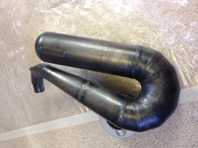

Fick även hem en ny pipa som jag hitta på ebay , vet att man inte får tävla med den i gt , men vi har inga sånna regler när vi rejsar på jobbet , blev en stålpipa av märket r-power som tillverkas av RS5 .
Och klåfingrig som jag är så känner jag behov av en liten utmaning , så den blir gjuten i prepreg kolfiber och sedan värmehärdad .
Kolfibernörd . kan det gjutas kan det tillverkas i kol =)
Re: mackis sportsline
Post by Rallyfinnen » 18 Apr 2013, 21:56
Jag gillar iden med pipan, men tyvärr kan jag inte låta bli att vara glädjedödare (igen) :)
Pipan funkar inte på rätt sätt om du inte har baffelkon inuti den cylindriska delen. Den cylindriska delen är bara en kammare som används för att dämpa ljudet, och det sitter en kon inuti som reflekterar pulserna. Iofs kan den ändå funka såpass att du kan köra med den utvärdera konceptet vad det gäller temperatur.

Post by mackis » 18 Apr 2013, 22:08
Du ä ingen glädjedödare :) inputs ä alltid bra , fast för en gångs skull ligger jag steget före , pipan tillverkas i ett par delar jag kommer kapa loss ljuddämparburken och även gjuta av baffelkonen , den tillverkas sedan i ett stycke med hjälp av kolfiberstrumpa medan stora kröken tillverkas tvådelad för att sedan limmas ihop med epoxy som är tilltjockad med mikroballonger . Det bästa med prepregfibern är att pipan blir lika stark som stål :)
