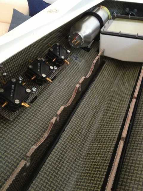

Post by jebogren » 07 Jul 2013, 08:09
Re: Sv: Mhz showtime 3cyl 78cc
Post by Dave » 07 Jul 2013, 08:31
En dum fråga bara....
Varför monterar man motorerna stumt i båten?
Känns som att hela båten borde bli en resonanslåda då?
Kanske inte funkar om man monterar motorerna i en ram med gummiupphängningar eller gummikuddar?
Re: Mhz showtime 3cyl 78cc
Post by Mats B » 07 Jul 2013, 08:59
Tror bestämt att det sitter vibdämpare mellan rails o motorbrygga.
jebogren
Posts: 3572
Joined: 30 Oct 2009, 21:27
Post by jebogren » 07 Jul 2013, 09:49
Precis motor sitter med 8 st vibdämpare sen sitter railsen limmade med samma limm som man limmar bil rutor så som är inte helt stela heller jämfört med om man plastar in railsen

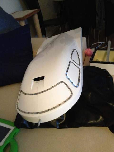

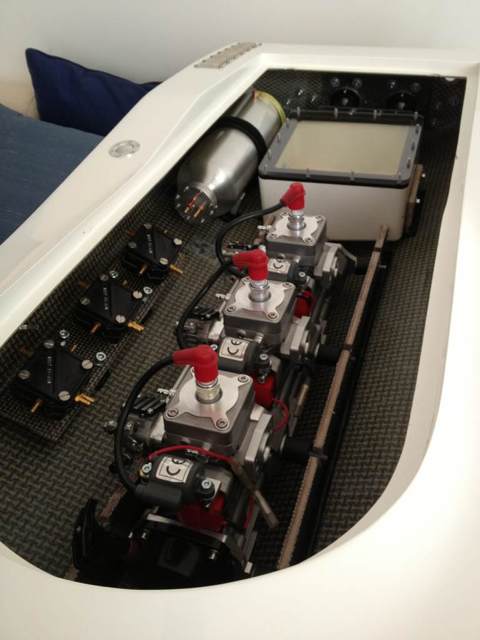

Post by jebogren » 07 Jul 2013, 20:07
Post by Burnout » 07 Jul 2013, 20:27
:rock2: :thumbsup: :thumbsup:

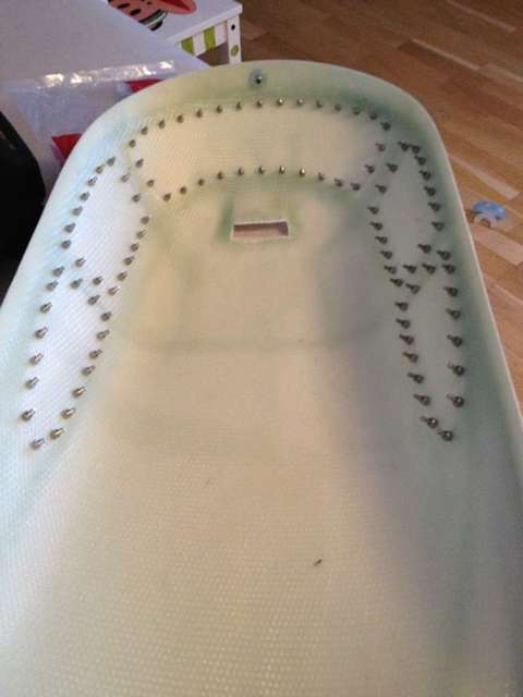

Post by jebogren » 08 Jul 2013, 22:42
110st skruvar o muttrar senare
