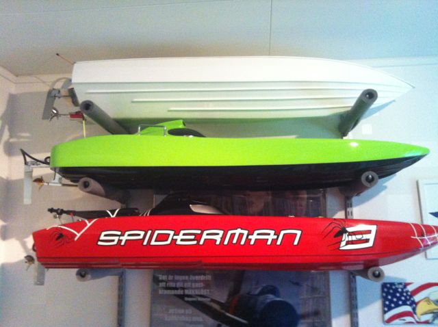

Jag har fixa hylla till mina båtar.
Re: burnout`s PPB Skater "Spiderman" QD25HT
Fin samling

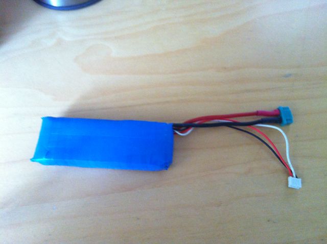

Jag hade lite problem med lipo ackar och jag fått hjälp av min styvfar han ofta ladda lipo till modellflygplan.
Så bara vänta.. vi får se sen

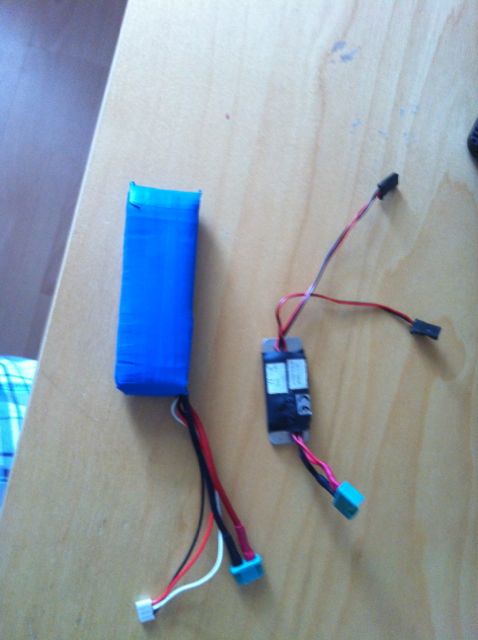

Blev bra med lipo ackar har laddat. men jag tvungen byta "el-kontakt" till annan "el-kontakt"
Gamla var farligt att om fel koppla direkt brand/bomb
så jag tänkte alltid på säkerhet!

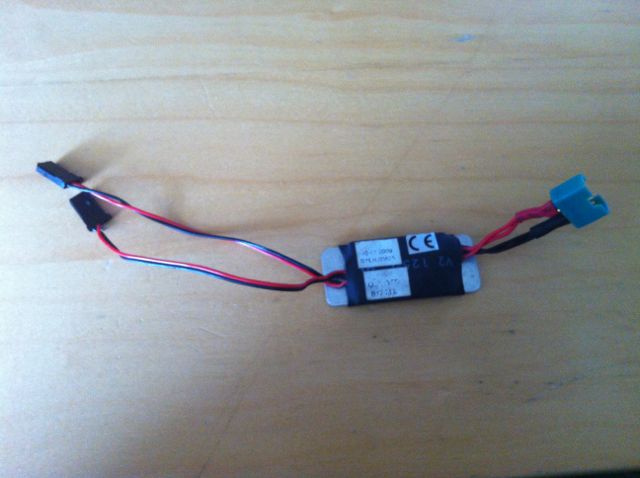

Jag använda dessa :
Multiplex kontakt (MPX kontakt Hona/Hane)
Dom klarar upp till 60A tror jag men vet inte. Då var sista sak killbee att montera!
Jag använda dessa :

Färdigt med killbee och jag har täta hålet som killbeekabel in i radiolåda.
