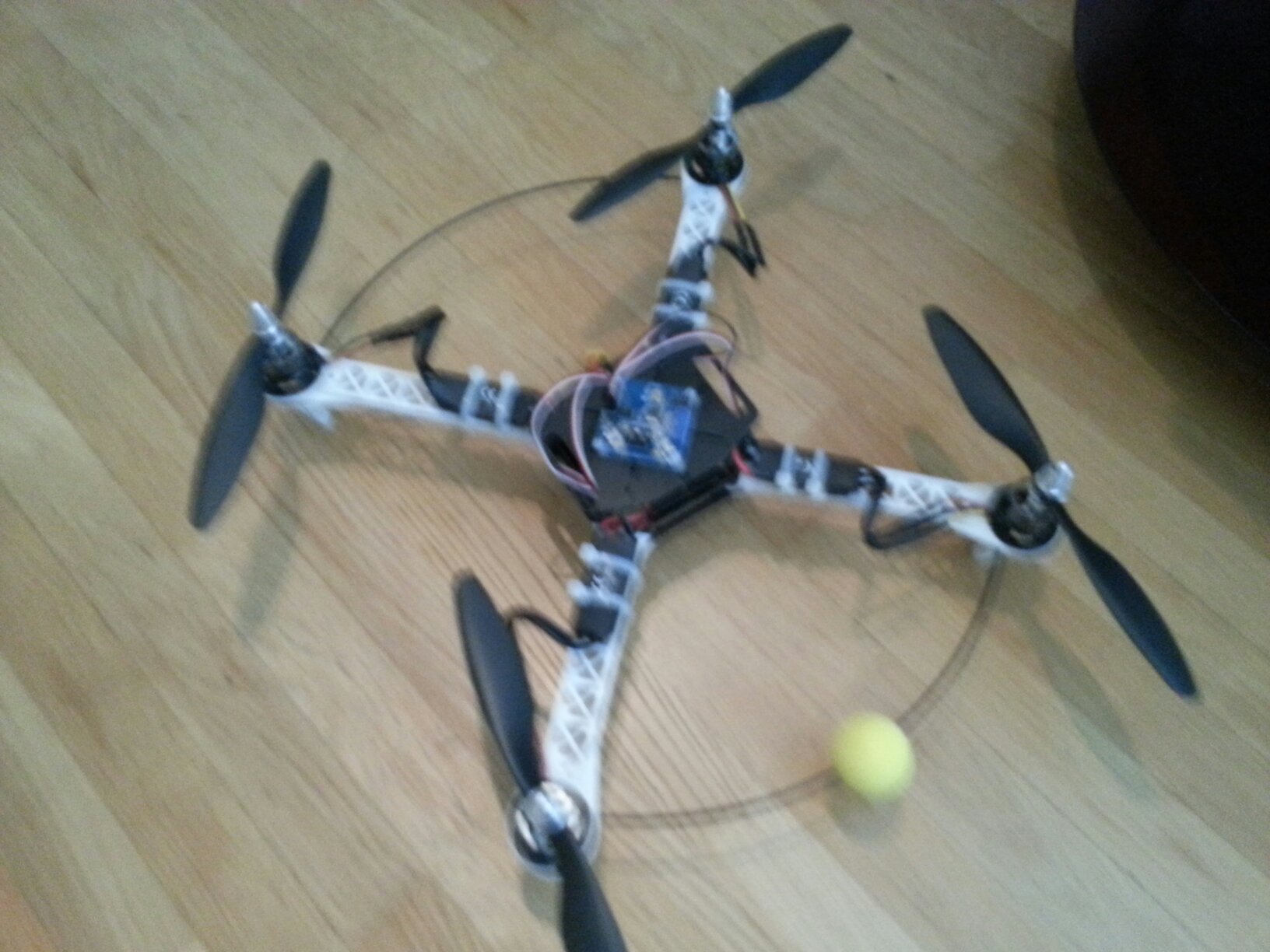

Det som återstår för att få den flyg klar är
*korta av kablarna till Esc'erna
*flight controller
*propellrar
*radio
*lipo acc

Post
by huginen » 19 Sep 2012, 13:01
Så där nu börjar det likna något, FC monterad, PCB monterad, esc'erna monterade....självklart så glömde man ju beställa sladdarna som ska gå mellan FC och mottagaren, både i ordern jag fick idag och i ordern med sändaren, får inte glömma dom nästa gång jag beställer från hobbyking

Post
by huginen » 02 Oct 2012, 18:26
Har lite problem med denna , får inte motorerna att starta samtidigt, vid lite gas startar en motor, lite mera gas startar nästa och vid ca halv gas spinner dom andra 2 igång, har provat det mesta som står på nätet, dessutom så tog batteriet slut och jag kan inte ladda det pga att det lipo accet's balanserings kontakt inte passar i min laddare utan en adapter, får fortsätta mixtra med denna så fort jag får adaptern....
