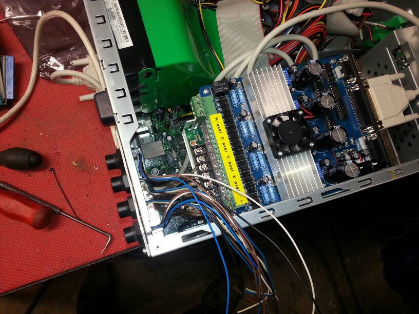

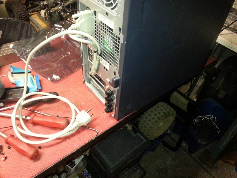

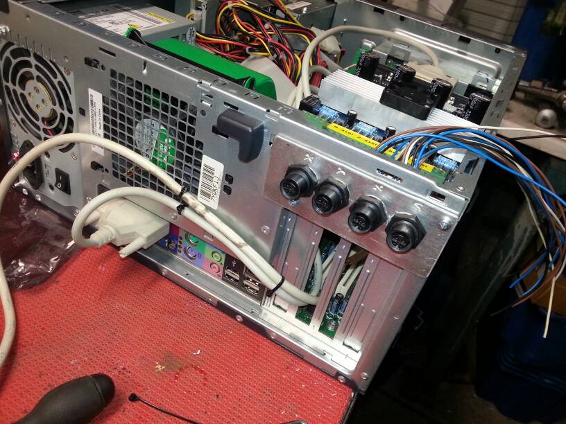

Har lekt elektriker och byggt in nätaggregatet och styrkortet i chassit till PC'n.
Har tänkt använda mig av givarkablar mellan motorerna och styrkortet, och har ikväll monterat motsvarande 4-poliga M12 kontakt på baksidan för att enkelt kunna koppla i och ur motorerna sedan.
Givarkablarna är specade att tåla 4A kontinuerligt så jag hoppas det räcker.
Post by Dave » 13 Jan 2013, 21:33
Och en bild med sidan monterad...

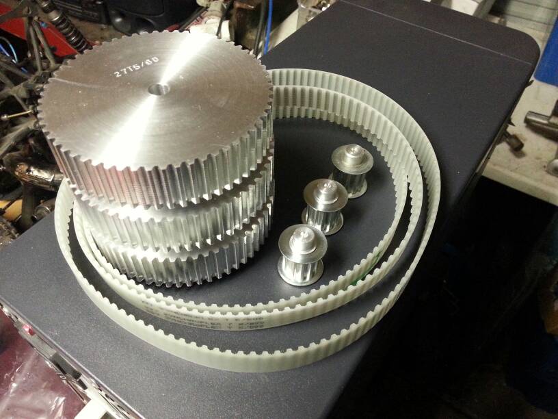

Och så dök det upp en låda med godis från Beltingonline.com !
Posts: 2067
Joined: 01 May 2010, 11:29
Phone Number: 0768033556
Re: Projekt "Milling Madness"
Post by wrep » 14 Jan 2013, 20:57
Coolt! dom ser kraftiga ut! hur breda remmar är det?
Post by Dave » 14 Jan 2013, 21:32
Jag körde 16mm....hoppas det räcker !

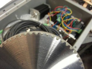

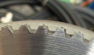

Tyvärr har dom märkt alla 60t dreven fel för lägger jag remmen helt runt kan jag rotera tandremshjulet i glappet som blir mellan tänderna.....
:mad:
Post by Dave » 14 Jan 2013, 22:55
Tog ett par bilder på spelet....
Post by Dave » 15 Jan 2013, 12:43

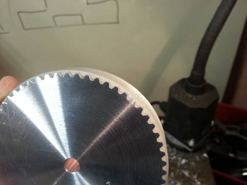

Fick svaret av Beltingonline att T5 finns i 3 standarder varav den som har 0 glapp inte finns annat än på beställning.
Så det sket sig ordentligt....
Ska testa om jag kan svarva ner ytterdiametern på hela tandhjulet för att få remmen att passa bättre, annars blir det till att köpa nya drev.....
:curse:
Post by Rallyfinnen » 15 Jan 2013, 13:56
Om vi säger att du har 1grad glapp på remmen, och får ner det till kanske 0,5 med svarvning, hur många tusendelar gör det?
Kanske inte är optimalt, men ändå inte så illa som det verkar..?
