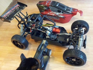

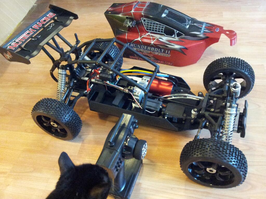

precis köpt en borstlös thunderbolt 2
vettigt drag i den på 4s 14,8v ska prova med
6s 22,2v vilket är max vad fartreglaget klarar
första intryck, fick spänna slirkopplingen i
botten för att få ner kraften i backen.
behöver olja i fram/bak diffarna ,bara lite fett i från fabrik .
servoarmen till styrningen rensade splinsen vid första vurpan, alu monterat.
samt den vanliga locktight kontrollen, var missat på många skruvar.
annars trevlig buggy.
