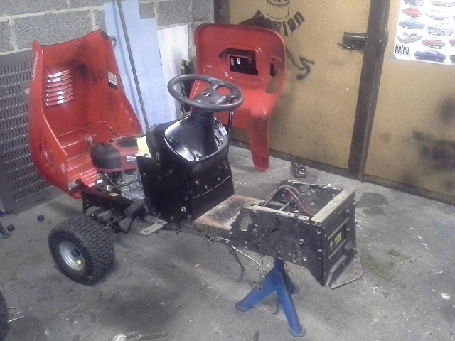

Lägger opp lite bilder på åket som jag byggt ihop till racet.
Den har bara en 6hp motor men det räcker än så länge.
En bild innan slakten.
Bilder på den nu.

Post by Diesel » 25 Sep 2013, 20:44

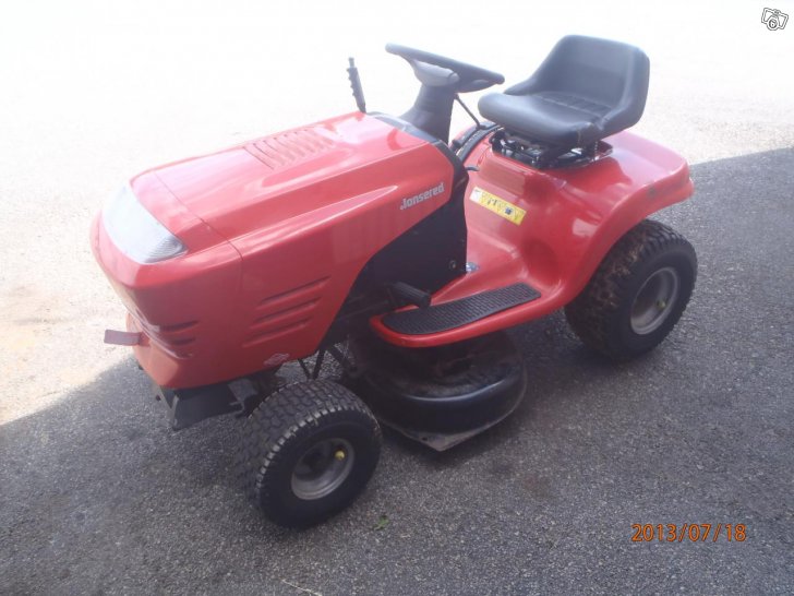

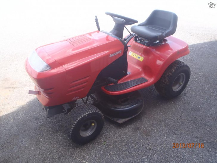

Ok .
Så här såg ut min när jag köpte den.

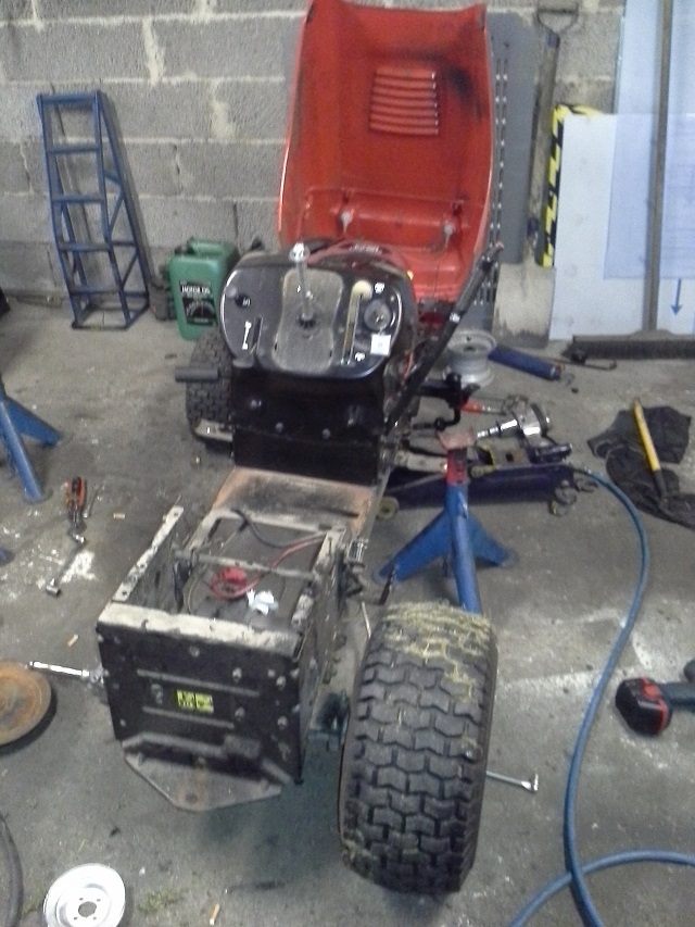

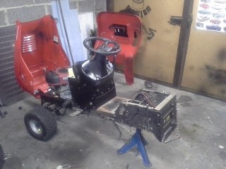

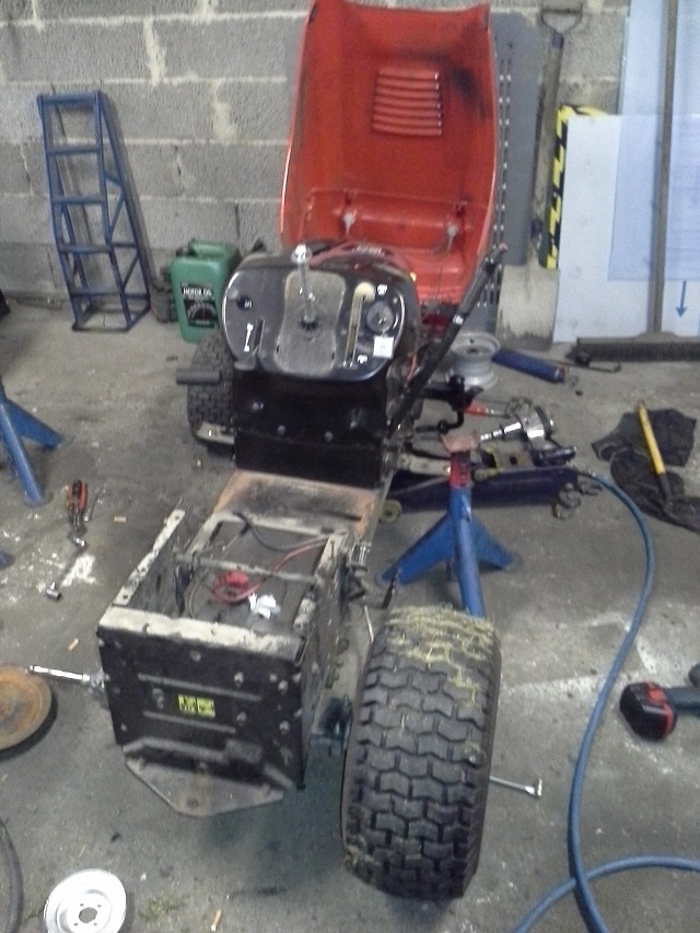

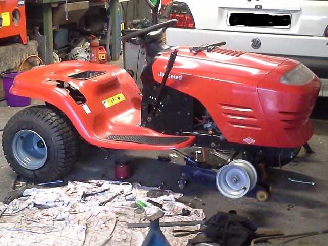

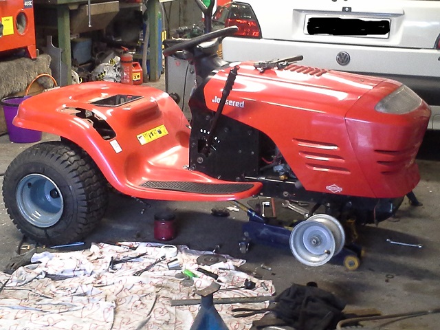

Post by Diesel » 25 Sep 2013, 21:03
och lite bilder under omvandligen.
det syns inte mycket av vad som är gjort så jag gör en kort beskrivning.
Kullagrat bakaxeln, då dessa är inte ens glidlagrade. Drivaxlarna snurrar i aluminiumhuset utan några som helst lager, men där är plats för kullager, som har dock inte monterats dit. Kostnadsfråga.
Breddat fälgarna bak med 2 tum och svetsat på ett nav för säkrare fastsättning av fälgen mot axeln.
Sänkt chassit över axeln med 80mm. bak och med ca. 70mm fram.
Har även flyttat fram framaxeln med ca 80mm.
Byggt ny styrstag och paralellstag med riktiga kulleder.
Hemma avgassystem med egenbyggd dämpare.
Styvat upp fjädern till varvtals regulatorn så den stannar av vid 3500-3700 varv.
Större förgasare från en 15.5 hästars motor. Från original 24mm till 28mm.
Munstycket är oxå större. från original 0.85 till 1.2.
Kortat rattaxel.
Monterat "dödmannsgrepp"
Cyckelbroms handtag till gaspedal.
Och slutligen remhjulen.
Original på motorn 3" till dagens 6"
Original på bakaxel 9" till dagens 5.5"
Och inte det viktigaste ! :doh: Varvräknare på motorhuven ...... :rock2:
När den börjar ta form igen....
