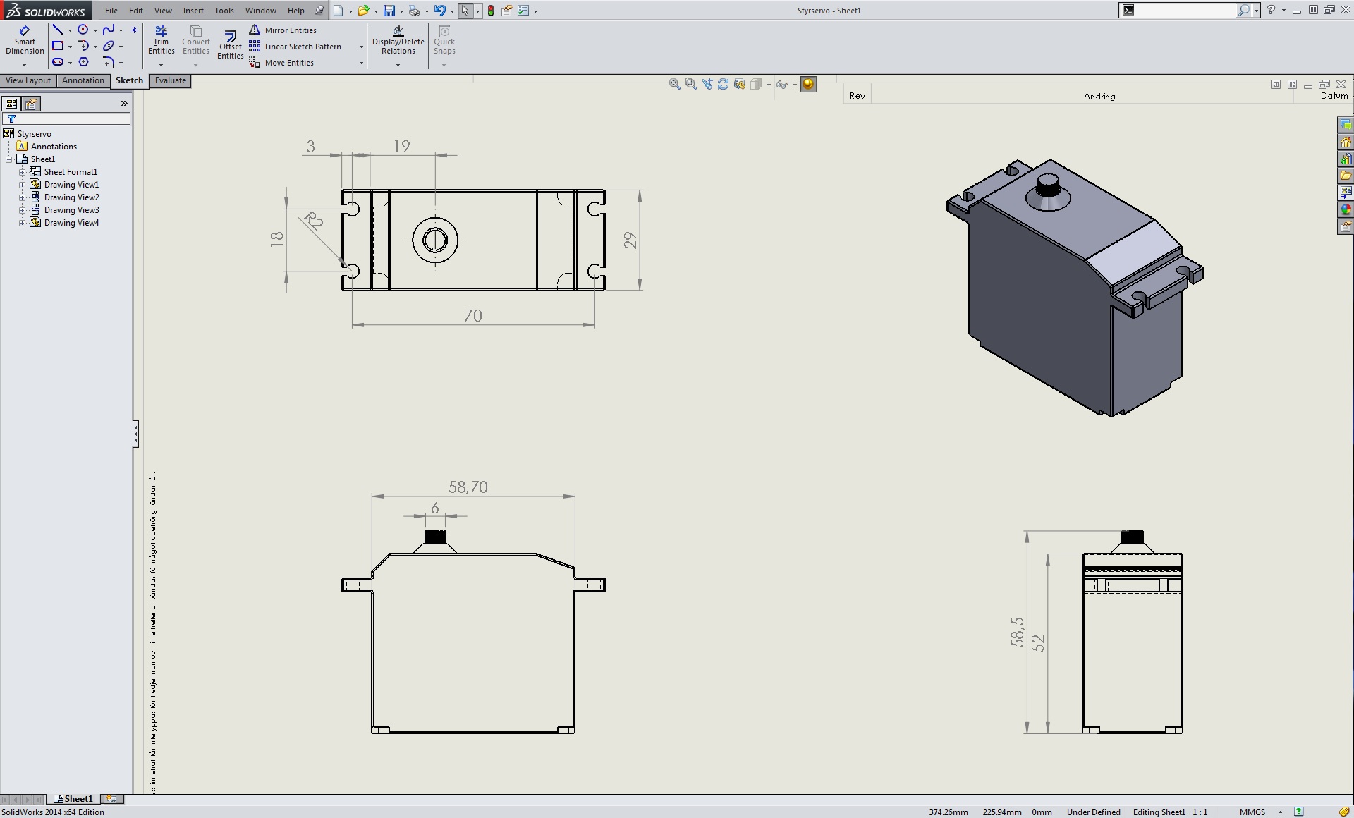

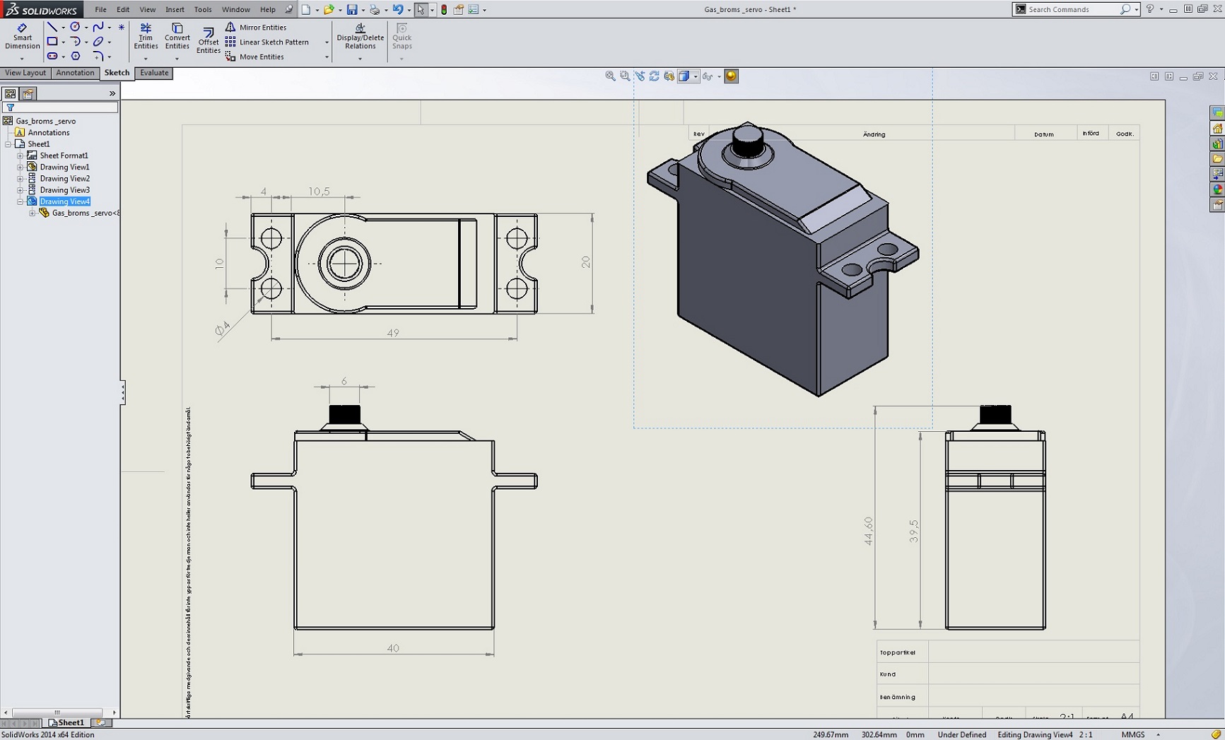

Nu har jag mätt upp mina servon.
Re: Uppgradera servo Yama buggy 30cc
Enklare ritning..... Tjeeeeena
Ser ut som att 5765 passar bra på styrningen & ett std servo på gas/broms tex savöx 1258tg.
Det är ju bra att dokumentera alla grejor med ritningar, så slipper man klia sig i huvudet nästa gång det är dags att byta servon

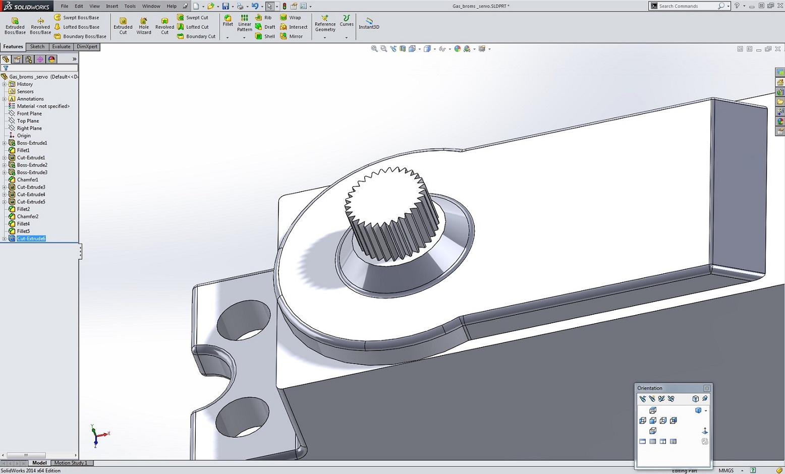

Vafasen....inga splines på skissen?
Snyggt jobbat!
