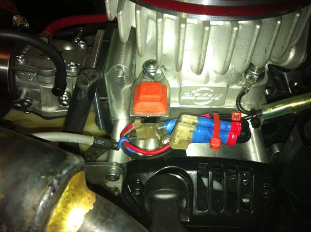

tänkte försöka löda på killer bee på min motor.
så jag undrar om det här kommer att fungera?
misstänker att det gör det, men vill vara på säkra sidan...
som ni ser så går båda kabblarna till varsin kontakt på avstängnings knappen.
kan jag då löda på en varsin från killerbeet på dom här 2 kablarna??

det borde fungera, du kan ju prova med att tvinna kablarna runt kontakterna på dödarknappen och se om det fungerar innan du löder dit det permanent

jo jag vet att det fungerar där uppe.
tomså har lött på där.
borde ju vara smidigare att göra som jag tänker?
där uppe är det på den ena kontakten 2 kablar som går på ena. en
nerifrån som jag fotat på och en från spolen.
men det borde ju fungera.....
Re: koppla killerbee på mmr 50.
Post by huSSe » 28 Jan 2012, 23:02
då tänker jag sätta en ring kabel sko på den med mutter
och en sån förgrenings kontakt en skarv mupp som jag
kopplar på den andra kablen på.

Tänk dig att killer bee är ett relä som normalt är slutet. Så när killer bee inte har ström till sig så är det som om du har fingret på den röda knappen hela tiden. så med andra ord så kortsluter den dom två kablarna eller rättare sakt tar och sänder gnistan ner i jord så ja det skulle funka att skarva in den där du visar på bilden.
en kabel i jord och en till spolen

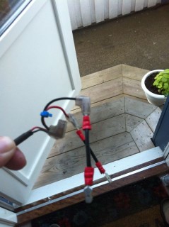

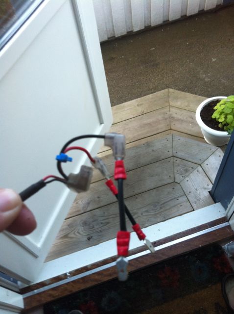

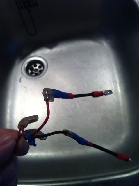

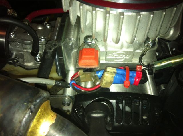

Jo jag slippa klippa sönder killbee kabel, Utan 2st bit kabel och 4st kabelsko anpassa till svart från tändspole..
Jag ska bara fixa skydd till kabel från motorn block!
Ser ut:
