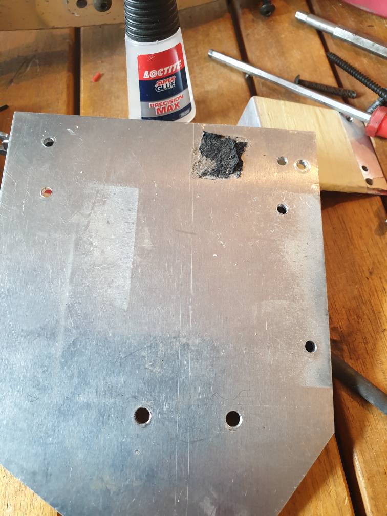

Kommit på en ny användbar grej sista halvåret.
Ett av de stora problemen med eldrift i LS är ju som bekant att få bilar kommer byggda för eldrift från början och ofta är även de som är eldrivna från fabrik (undantaget voltz)eller har fabriksbyggda konverteringskit med t.ex alldeles för små batterilådor för att rymma för skalan rimliga batterier.
Detta innebär ju moddning eller bygge av egna batterilådor, esc hållare mm.
Med dessa följer ju frågan om hur man ska fästa dessa i bilen. Skruva underifrån är ju en möjlighet men det kräver ju att det antingen finns lämpliga hål eller så får man borra. Ytterligare en nackdel är att om det ska hålla får man höja upp fästet för det man ska sätta fast rätt så ordentligt, ett par cm typ för att det ska finnas nåt att skruva i och dessa upphöjda lådors ben är en svag punkt har jag märkt, Särskilt om de är 3d printade(alla 4 lådor som gått sönder i rr5/w5 E har gått sönder i benen först).
Nu till vad jag kommit på att verkar funka.
Jag har alltid limmat vissa saker i mina bilar men mest småsaker som strömbrytare o sånt. Förra säsongen limmade jag dock esct i 1/8 buggyn. I det fallet endast i plastplattan och det släppte ett par gånger under säsongen. Bytte till dubbelhäftande 3m tejp som dock bestämde sig för att släppa rätt så snart den med. Hällde då ca lim på tejpen och tryckte tillbaka esct på plattan. Det satt som berget.
Nu har jag kommit på att kombinationen 3m dubbelhäftande tejp och ca lim funkar även för att limma 1/5 delar direkt på chassiplattan. Det blir en tjock och klibbig massa som när det väl satt sig sitter som berget. Kan t.om lyfta hela bilen (vektan) esct. Men det skulle ändå gå att få loss med bearbetning med mejsel under. Nu pratar vi alltså att limma slät metall mot metall så det är rätt imponerade och mycket användbart. Ger nya möjligheter för alla mina bilar. I rr5 e kan jag i.om detta sänka esct 3 cm och batterierna 2 om jag gör detta. I vektan ESCt hamnae 10 cm lägre och även voltzen och mitt kommande kan jag nog modda nu.
Inte den självklara lösningen för alla applikation men ger defitnivt nya möjligheter! Har tidigare saknat alternativ till 3d printade lådor o skruvar för sånt här.
Bilden: en stor metallplatta för esc fästet som satt högt upp i bilen i vektan. Nu kan jag helt skippa den plattan. Notera limresterna. Dessa är efter en sådan här 3m/ca lim fästning av en strömbrytare. Fäster som synes bra på blank metall men det skulle med en stunds arbete gå att skrapa/slipa bort.
